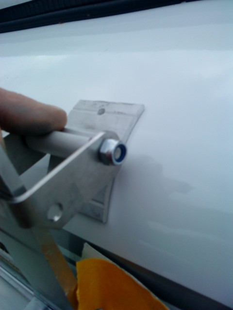

J'ajouterais, pour l'avoir vu faire chez La Rochelle Caravane, qu'il est bon de chercher avec un aimant où se trouve l'ossature verticale, pour mettre de préférence les pattes de fixation en face et éviter que la patte appuie uniquement sur la tôle alu.

:hello: , C'est un très bon conseil J-Pierre, sur "l'ancienne" touring il sera plus facile de l'appliquer.

Et bien non, en fait !
Sur les anciennes Touring, la place entre le rail d'auvent et la baguette en métal de la fenêtre ne permet pas de passer les pattes.
Du coup, sur l'adaptateur gauche, on est forcé de disquer la patte, sinon, elle ne trouve aucune place. A gauche de la fenêtre, on est dans le tournant du rail, au-dessus de la fenêtre la place est trop restreinte. Celle du milieu, pas mieux, il faut la disquer aussi sinon elle ne repose pas sur l'ossature verticale.

Ayé, j'ai compris mais efin il n'y a qu'à l'AR de la cara qui est convexe à gauche de la baie que ça "pose pb" si l'on peut dire.
Je m'explique, même si cette patte est coupée (disquée comme tu dis) le peu de patte qui reste sous la ceinture repose sur l'ossature cadre de la baie, ne t'en fais pas.
