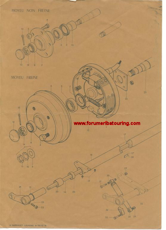

Si cela peut t'aider
- suspensionsFrankel2 (Large).jpg (60.1 Kio) Vu 20402 fois

Merci pour le schéma.
J'avais bien pensé à un tambour un peu creusé à l'intérieur et à des mâchoires qui font retenue, mais dans ce cas je ne devrais pas pouvoir passer une lame fine de couteau, elle devrait buter sur les mâchoires. Or j'y parviens sans problème et la lame s'enfonce facilement sur toute le périmètre du tambour.
J'en arrive donc à la conclusion que c'est le roulement Nr 3 sur le schéma qui est bloqué sur l'axe. Le roulement Nr 8 bouge facilement, je le sais parce qu'il est visible et j'ai pu le faire tourner...

A force d'obstination, de dégrippant, de méthode africaine et d'un peu de marteau, j'ai réussi ce matin à enlever le tambour de frein. Et mon intuition était la bonne. En fait le tambour est venu, mais sans le roulement du fond (Nr 3 sur le shéma) qui est resté coincé sur l'axe! La bague qui est derrière (Nr 2 du schéma) quant à elle tourne librement sur l'axe.
Il me faut donc maintenant extraire ce roulement, mais là je ne sais pas comment faire, j'ai peur de le détruire en forçant.
