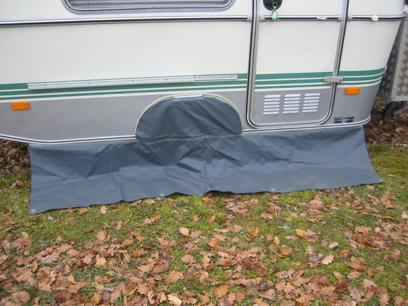

Mme pour la jupe, c'est uniquement pour l' : eriba : ....... :mrgreen:
Voir là : http://forumeribatouring.com/viewtopic. ... jupe#p3044

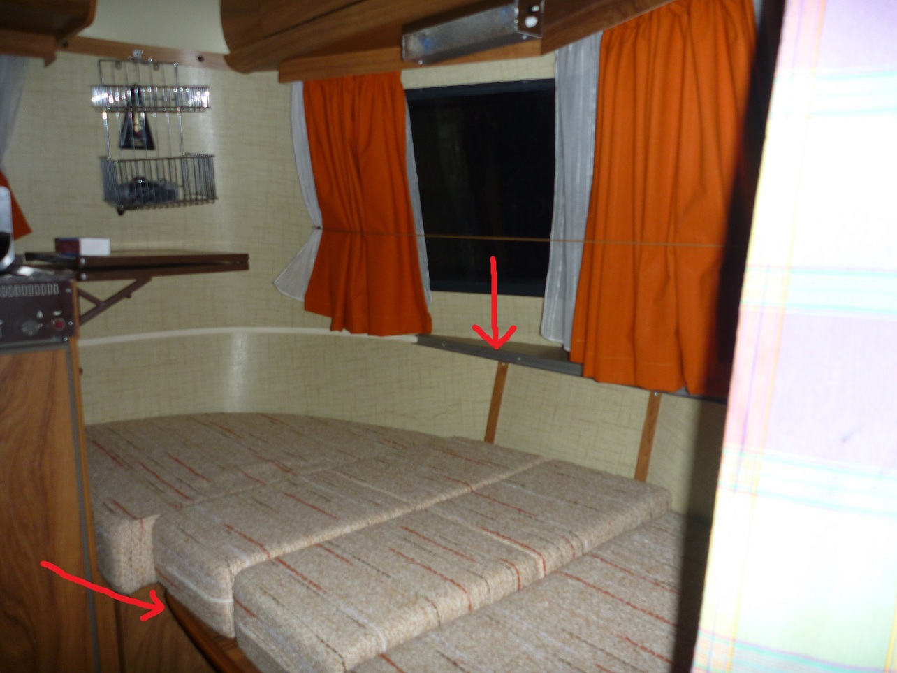

Pour le lit , tu dois avoir un ou deux barreaux en bois qui se posent sur les coffres latéraux.
Je pense que quelqu'un va te mettre une petite photo.

Ah effectivement il y a une encoche dans les caissons des sièges. Mais pas de barre en bois, il faudra que j'en coupe une alors. Et pour la table qui est trop petite comment fait-on ? A moins qu'il ne faille utiliser la grande table ? :idea: Je n'y ai pas pensé.

C'est quand tu montes ton auvent, cela évite d'avoir d'une , un courant d'air passant sous la caravane et que tu es assise à table.
Et de deux, que lors de forts vents, ton auvent se gonfle et risque de se retourner sur la caravane.
En général tu as une petite jupe qui se glisse dans le mini rail sur l'aile de roue et se fixe par deux pressions, ainsi ta roue est protégée et l'espace clos.

Merci pour tes éclaircissements. Effectivement je suis allée vérifier, je n'avais pas vu le rail en question tout en bas. C'est ingénieux tout ça. La jupe est toute droite, je n'ai pas vu de passage de roue... Mais je n'ai pas regardé la deuxième qui semble neuve.
Au dessus du passage de roue il y a aussi un rail avec un caoutchouc dedans. A regarder la photo que tu as mise, il semble que je ne puisse donc pas mettre la table dehors car ce n'est pas un rail fait pour ça. Mais plutôt pour passer un jonc pour couvrir le passage de roue.

Nous on utilise la petite table à l'avant, sous les coussins ça suffit pour notre fille de 5 ans... Peut-être ye manque-t-il cette petite table?
Elle se pose sur les barreaux en bois, du moins sur notre Triton.
Je te mets la photo avec la table et son rail, ainsi que les coussins "mous"
Re: Problème de lit
Complément: la table tient sur lesdits barreaux

Merci pour la photo et les explications,
Si je comprends bien vous avez deux barreaux de bois sur lesquels vous posez la table. Est-ce qu'elle fait juste la dimension entre les 2 sièges ?
Moi je n'ai pas de rail. Je peux la poser sur une barre (que je n'ai pas) et sur le caisson de rangement vers l'avant de la caravane. Il manque plusieurs centimètres de chaque côté pour aller jusqu'aux sièges mais cela ne semble pas gênant avec les mousses dessus. Je ne vois pas d'autre façon de faire. La grande table serait parfaite en largeur mais elle est beaucoup trop longue et gênerait le passage.

Nous avons eu 2 eribas triton et pour faire le lit avant il y a un rail sur la paroi avant à hauteur des coffres.en descendant La table pied replie à mi hauteur, elle prend appuie sur ce rail et elle est maintenue de l'autre cote par le pied de table qui est replie.En fait c'est ce pied qui se replie qui fait tout .La grande table n'a pas le même pied.
J’espère que ce petit message t'aura servi
Re: Problème de lit
salut
j'ai eu une troll avec le système décrit.......effectivement il y a un rail pour tenir la table en amont et un manche en bois qui s'enclenche dans deux encoches ,en aval,.....il suffit que tu prennes les dimensions de la cavité en bordure du coffre et que tu achètes un manche en bois rond de la dimension...et ça devrait faire l'affaire.
maintenant si il n'y a pas de rail en amont ....problème.................................ce n'est pas normal

Effectivement je n'ai pas de rail pour la position lit ; mais il y a un coffre ou caisson sur lequel la table peut reposer. Je vous mettrai une photo.

Toutes mes excuses, ma mémoire a fait défaut. On est parti avec le w-e dernier :coeur: donc j'ai pû rafraîchir ma mémoire de visu.
En fait sur la notre il n'y a qu'un barreau côté frigo tandis que l'extrémité avant de la table repose sur l'espèce de petit coffre en bois à l'avant. Deux petites butées en caoutchouc marron empêche la table de ruiner le mur. Effectivement il 'manque" plusieurs centimètres de chaque côté de la table mais ça ne gène en rien avec les coussins.
Pour notre année-modèle, le pied de la table ne sert en rien de support car le tube rond fait pile la longueur en position haute. Il n'y a pas non plus de rail de fixation en position basse. La table est "juste" posée.
Donc si j'ai tout compris il ne te manque rien!
