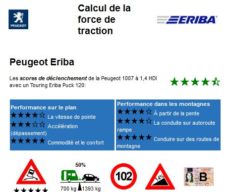

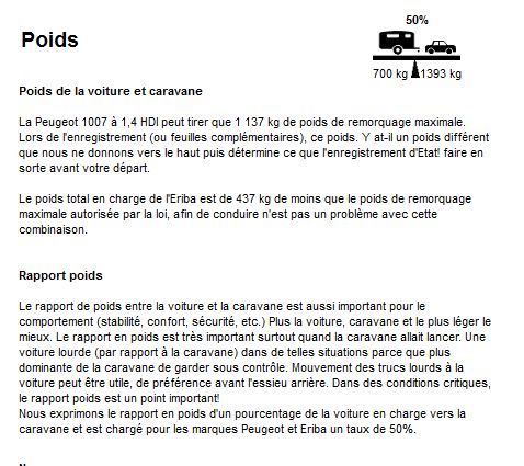

http://www.caravantrekker.nl/reken/trek ... t_lang.php
Tu y trouveras tout le restant du test attention traduction Google ;-)
Stabilité
Basé sur le rapport de poids, un niveau approprié (et autorisée) a appuyé la charge et les dimensions de la caravane, nous pouvons donner une indication de stabilité. Bien sûr, la stabilité dépend de plusieurs facteurs, mais il donne une indication indication de la réserve de sécurité qui a une combinaison. Ce n'est pas la même que la sensation de stabilité de l'association! Une combinaison peut être très stable sentir bien, mais si la caravane qui se passe vraiment au swing, il ne. C'est parce que les forces physiques sont tout à coup trop grand. L'inverse est également possible.
Basé sur le rapport de poids entre Peugeot et Eriba de 50%, les dimensions de la caravane (la longueur du corps: 4,4 m et la longueur totale: 5,65 m) et un poids nez de 46 kg et un bon équilibre, une charge normale de 210 kg, nous arrivons à la Avis:
La voiture et la caravane sont une combinaison parfaitement adapté. En termes de stabilité, la combinaison avec une charge adéquate une réserve (très) grande sécurité qui ont des taux plus élevés que dans les Pays-Bas sont autorisés, sont possibles.
À bille
Pour la stabilité de la caravane est de préférence une pression balle haute est nécessaire, mais pour le confort et la stabilité du véhicule tracteur, la pression balle aussi bas que possible. Entre vous pourrez pratiquer un compromis doit être trouvé. Le Eriba avec la charge utile pèse environ 700 kg. Bien que le mode de chargement est également très important, nous recommandons un poids similaire à un poids nez caravane d'au moins 50 kg. Malheureusement, le poids du nez maximum de 46 kg, mais la Peugeot. Dans la pratique, vous devriez essayer de petite boule ou la pression de seulement 46 kg de conduire des rendements suffisamment stable. Si ne pas essayer à nouveau si nécessaire, ou une pression de balle légèrement plus élevé (plus de 25 kg est illégal!) A ensuite permis une meilleure gestion des rendements.
Souhaitez-vous pousser la balle avec 25 kg à 46 kg inférieur à 21 kg, la réserve de stabilité et de sécurité à 52% de réduction. Peut-être sentir la pression de 21 kg balle est toujours en état critique mais stable au situe est nettement moins!

Merci pour ce rapport très technique et qui conforte mes (obligations) d'attelage mais j'aurai souhaité atteler la même : eriba : avec un cabinet de toilette (le confort de madame) et tout ça avec un poids réduit. D'après vous, cela est-il possible ? bien sur sans changer de tracteur et si oui dans quelle limite ?
