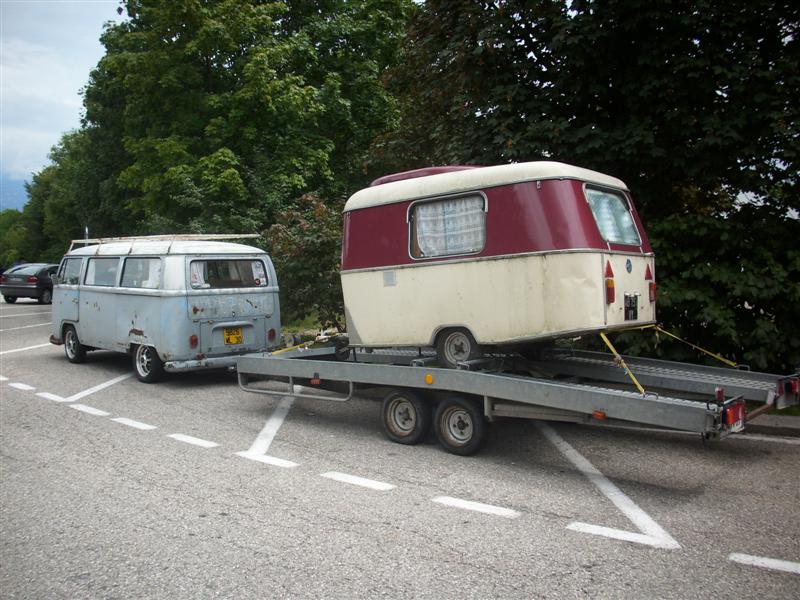

bonsoir après être passé par la case trombinoscope je vous présente ma première puck, elle est de 1964 mais avant il faut que je vous raconte comment je l'ai eu:
c'est en discutant avec un pote branché vw et qui en possédait une lors d'un meeting en Auvergne ce mois ci, que j'ai appris qu'il avait fait acquisition d'une autre puck pour les besoins de sa société ( il loue des véhicule de toute sorte a TF1 notamment pour la série "camping paradise" ) depuis plus d'une année sur Grenoble et qu'il n'a jamais pris le temps d'aller la chercher, il habite sur fos sur mer.
donc dans la discussion je lui fait part de notre envie a ma chérie et moi même d’acquérir une puck pour que les filles puissent y dormir pendant les meetings et/ou les vacances, et la il me lance "va la chercher et tu la payes le prix que je l'ai achetée c'est a dire 700 euros " 8| sur le coup je n'y ai pas cru, mais c'est qu'il était sérieux !!!
donc après recup du n° du proprio grenoblois et avoir fixé un rdv je suis allé la chercher et voila elle est a la maison ! bon y a pas mal de taf a faire dessus, le plus gros étant l' essieu qui a un gros soucis et l'intérieur qui a souffert il manque plein de choses ou d'autres sont cassés, il faut dire que l'ancien propriétaire est un peu un gros bourrin sur les bords :rougefaché: enfin c'est pas grave on va lui refaire une beauté !!!!
place aux tofs !

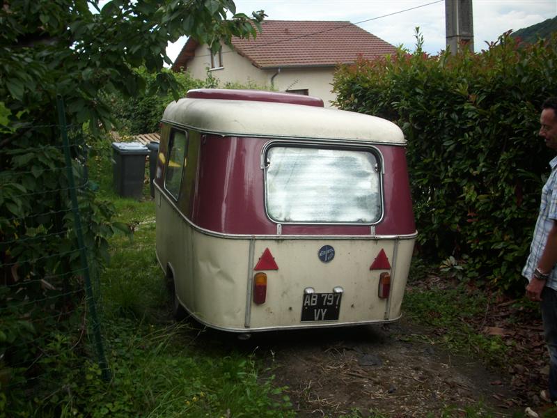

la voila chez le prprio
DSCI1104 (Medium).JPG (87.36 Kio) Vu 29024 fois
on the road again !
on the road again !
DSCI1109 (Medium).JPG (68.93 Kio) Vu 29024 fois

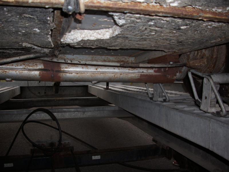

l' essieu hs ???
l' essieu hs ???
DSCI1113 (Medium).JPG (68.52 Kio) Vu 29024 fois
tout est a refaire  ! lol !
DSCI1115 (Medium).JPG (80.1 Kio) Vu 29024 fois
y a plus rien !!!
y a plus rien !!!
DSCI1116 (Medium).JPG (71.28 Kio) Vu 29024 fois

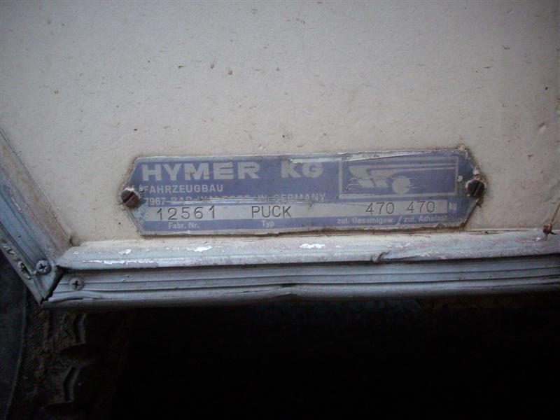

son identité !
son identité !
DSCI1117 (Medium).JPG (51.21 Kio) Vu 29024 fois
Messages : 8328
Re: ma première puck
Bonsoir Stéphane,
:mrgreen: bien là, tu as du boulot !
Pour son n° de série cela donne 1968
Pour son essieu, la barre de torsion semble HS, tu trouveras ça aux ETS LAROSE
http://www.larosediffusion.com/
Ils connaissent très bien nos essieux .

merci !
pour l'année je m'étais fié aux dires de mon pote qui me l'a laissé ! mais 68 me convient très bien car c'est la année de mon combi et de naissance de ma chérie !
pour l' essieu il me semblait bien que c’était cela qui était en cause ! merci pour le lien je vais m' y atteler de suite !
de toute façon cela ne m' étonne pas, le proprio se vantait de la charger a mort lorsqu'il partait en vacances il devait être en surcharge quand cela a lâché : Mecontent :

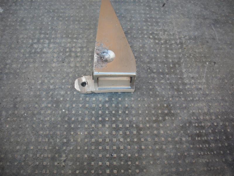

j'ai les support du toit qui sont cassés ! on peut les avoir ou ? neuf/occasion ????

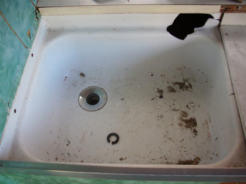

le petit évier est cassé aussi ! on peut l'avoir aussi ? neuf occasion ?

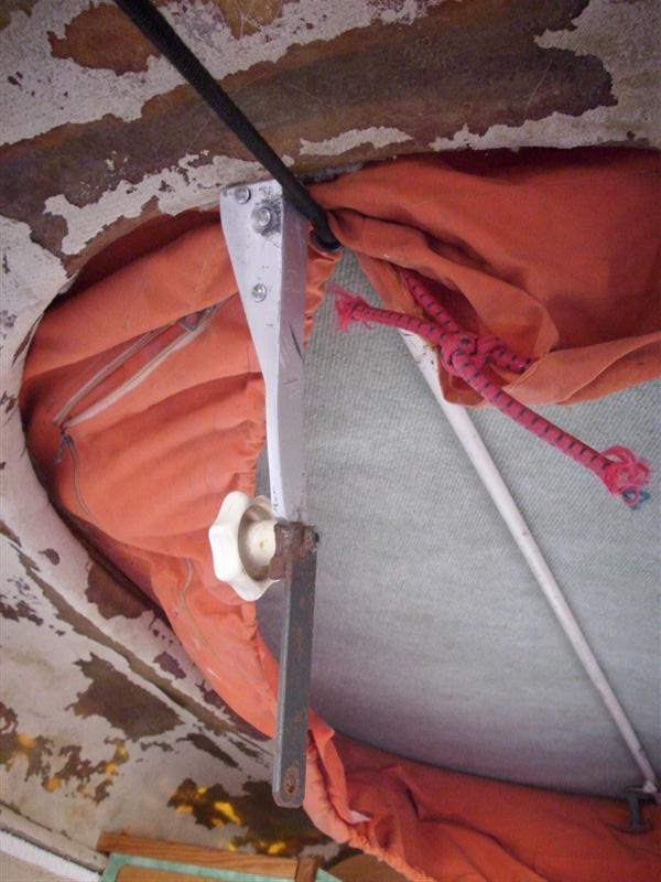

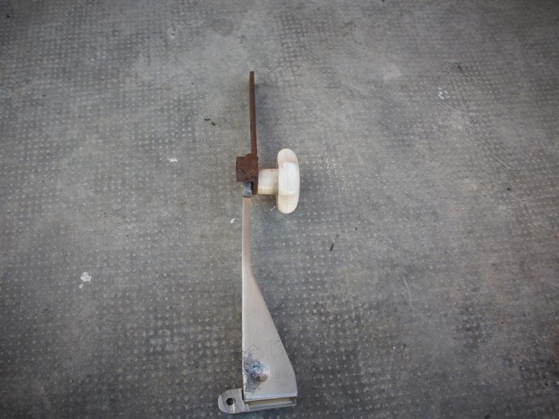

le support du toit rafistolé avec une barre de fer repercée et ressoudée
DSCI1118 (Medium).JPG (68.94 Kio) Vu 28968 fois
en plus la patte du support est cassée
DSCI1120 (Medium).JPG (78.51 Kio) Vu 28968 fois
l'autre dans le même état et l'on peu voir le sandow avec un gros nœud qui me fait penser que ce n'est pas d'origine
DSCI1124 (Medium).JPG (71.72 Kio) Vu 28968 fois
l' evier avec un trou qui servait a un tendeur de passer et de tenir le toit fermé
DSCI1121 (Medium).JPG (50.44 Kio) Vu 28968 fois
jpj91
Messages : 157
Enregistré le : sam. 25 juin 2011 12:39
prénom : Jean-Pierre
Re: Ma première puck
Message non lu par jpj91 »
Bravo, tu as du courage... c'est bien si tu peux ramener à la vie cette petite Puck bien maltraitée. :super:
Pour tous les trucs spécifiques, je laisse les spécialistes te donner des indications.
Pour la toile du toit, bien sûr que ça se manœuvre à l'intérieur,
elle a dû être changée et montée à l'envers...mais là aussi les spécialistes devraient en savoir plus long.

Il te faut surveiller E-Bay.de :
http://shop.ebay.de/i.html?_trkparms=65 ... 513&_pgn=1
Et surtout sur Le bon coin . fr
Ces pièces ne se font plus mais parfois se retrouvent sur ces sites.

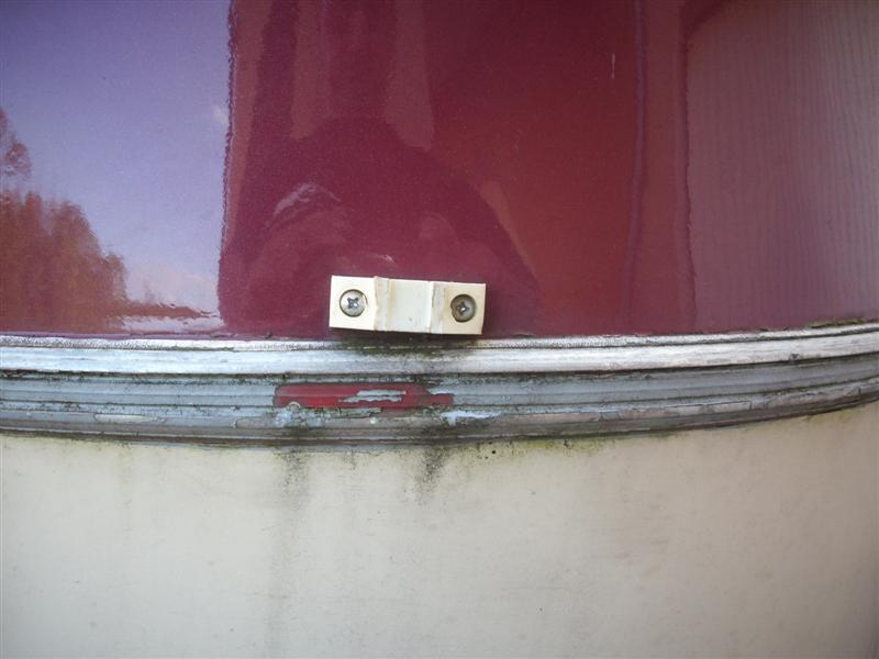

l’arrêt de porte lui aussi cassé, cela fait partie des pièces introuvables ? lol !

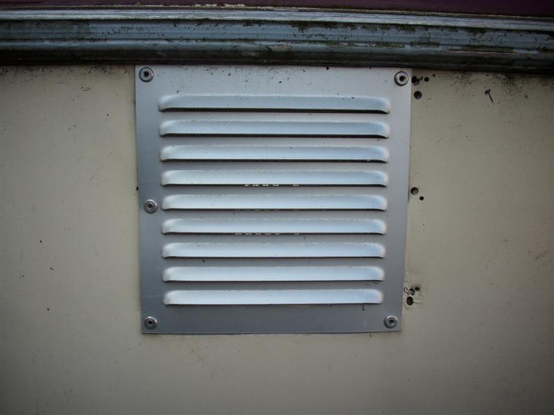

j'ai une grille aération sur le flanc gauche juste avant la fenêtre est ce d'origine ? si oui a quoi sert il ?

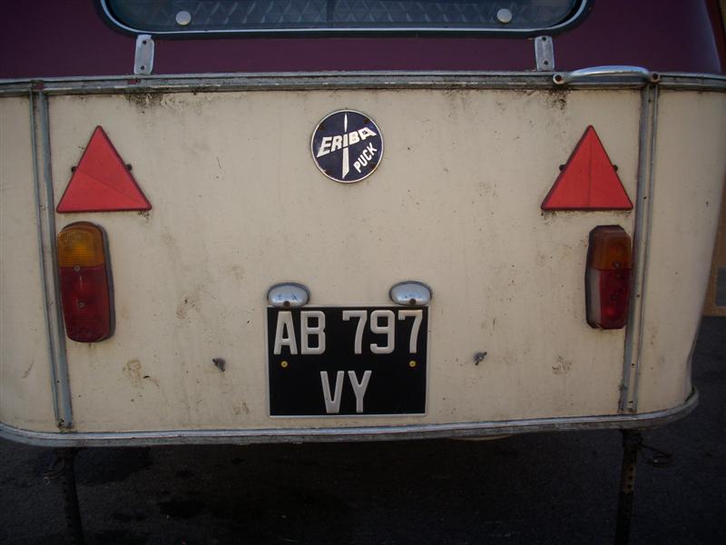

j'ai les deux feux arrières différent, lequel est le bon ?

l’arrêt cassé
l’arrêt cassé

la grille d'aération apparemment rajoutée

les feux non semblables
DSCI1131 (Medium).JPG (54.03 Kio) Vu 28925 fois
Messages : 8328
Pour le joint et l'arrêt de porte , tu trouveras en concession.
Pour le feux arrière voir là : http://forumeribatouring.com/viewtopic.php?f=13&t=2245
Pour la grille pas d'origine, elle devait servir soit pour un réfrigérateur soit un chauffage au gaz.

quand a la grille, je vais la laisser, on sait jamais a l'avenir elle pourrait servir !

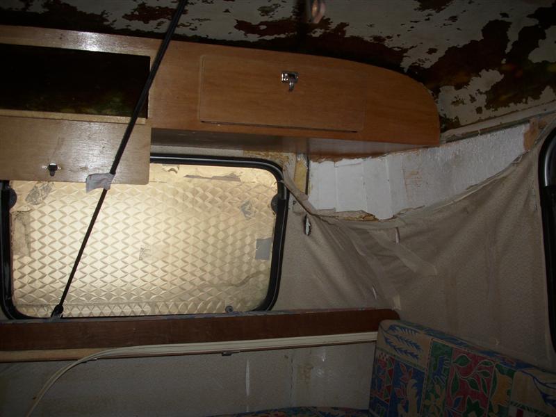

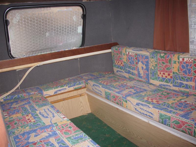

je continue doucement a refaire la puck.
mauvaise surprise les parois étaient recouvertes de moquette grise et collée au double face :hurt5:
j'ai essayé de l'enlever un jour ou il a fait bien chaud pour que la colle du scotch double face soit bien ramollie mais bon j'ai le revêtement d'origine derrière qui est venu en même temps que la moquette c'est pas faute d'y avoir été doucement !!!
du coup je sais pas trop quoi faire ? tout arracher et remettre un autre revêtement ? mais la je pense que je n'en trouverai pas en neuf ! ou alors recoller celui qui est en place en sachant que par endroit il a souffert et même parfois déchiré ?!
une photo pour vous montrer l'étendu des dégâts :aille:
on voit bien les bandes du scotch double face ...
DSCI1126 (Medium).JPG (64.84 Kio) Vu 28837 fois
Messages : 8328
Bonjour Stéphane,
:( Heu, il serait plus sérieux de repartir à zéro, surtout qu'il te manque déjà l'isolation du toit.
Tu devrais trouver ton bonheur , là :
http://www.enpi-retro-auto.com/
Courage :]

tout d'abord l’essieu qui penche fortement du coté droit ! donc dépose de l'ensemble pour voir ce qui cloche ...
une réparation de fortune faite par un pro de la VW pas très "pro" ayant été effectuée a grand coup de découpe et de soudure me laisse rien présager de bon ...
on peut voir que le tambour droit ne touche pas le sol par rapport a l'autre ! et au centre que l'éssieu a été carrément coupé en 2 puis ressoudé décalé pour rattraper l'angle d'inclinaison qu'avait l'ériba !!!
ensuite la pâte de fixation droite n"étant plus alignée, elle a été elle aussi découpée et ressoudée dans l'axe ...
mais comme cela ne suffisait pas on peut voir que pour rattraper l'inclinaison il a été mis entre le châssis et l'essieu 2 cales en fer plat pour que l'ensemble soit de niveau !
après auscultation minutieuse de l’essieu les soudures de la pâte de fixation ont carrément brulé le sylent bloc, la barre de torsion en fait depuis le début s'est cassé et a provoqué l'affaissement de l'ériba sur la droite ...
l'ériba est bien de 1968, la plaque constructeur caisse et essieu le confirme, après plusieurs heures de recherches sur le net pour trouver comment réparer la casse, un seule solution raisonnable en terme de coût et de temps pour palier au problème s'est imposé : remplacement du tout par du neuf ... le plus rapide a obtenir et moins onéreux s'est trouvé chez les ets franssen remorques . on remplacera l’essieu dans sa totalité par un neuf de marque alko, le seul bémol il est un poil plus large que celui d'origine ... mais bon pas le choix alors on fera avec !!! Délai 3 semaines de fabrication et entre 3 et 4 jours pour la livraison, en attendant je vais m'attaquer a rénover l'intérieur et la préparer pour la peinture, wait and see ...

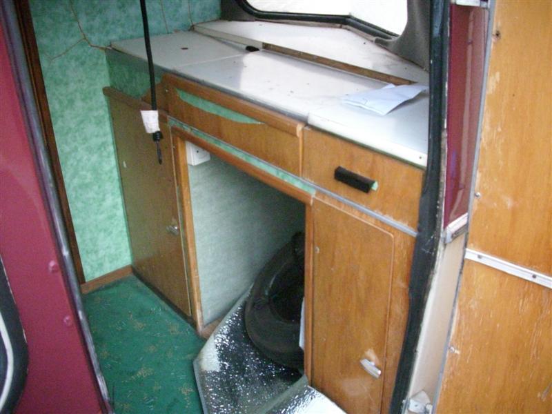

les travaux continuent sur l'ériba et les mauvaises surprises sont de la partie ! tout d’abord déshabillage complet de l'intérieur, pour pouvoir remettre en état les meubles et les repeindre !
on passe a l'avant !
a ce stade la tout va bien, on passe a l'enlèvement du lino hideux vert ...
on aperçoit en bas a gauche que la roue a bien frottée sur le passage de roue et en a profité pour commencer a foutre le feu a l'isolant !
et la ! la cata ! rouille et entrée d'eau sur le plancher et tout est a refaire ! donc on enlève tout ça sert a rien de faire dans la demie mesure !
au passage j'en ai profité pour enlever les garnitures qui s'affaissaient et la vitre de front dont le joint était sec, l'eau s'infiltrait entre la caisse et la vitre !

les travaux continuent ! ce w-e c'était atelier sellerie !
d'abord la repose des panneaux isolants qui ont été enlevés pour la pose du plancher ...
ensuite pose de l'isolant multicouche sur le toit ...
au passage j'ai du refabriquer dans du contreplaqué les angles de fenêtres qui étaient pourris par les infiltrations d'eau ...
puis enfin la pose du sky blanc en guise de garniture qui servira aussi pour le ciel de toit ...
voila ! je m'y remettrai en fin de semaine prochaine pour les finitions: passages de roues, encadrement de porte et pose du revêtement de sol !

merci pour le compliment ! pour l'isolant je surveillerai cela ! maintenant qu'il est posée je ferai avec ;-)
sinon la suite !
pose du coco, des vitres ...
maintenant il me reste a poncer et repeindre les meubles ...

le freinage est terminé !
après une première tentative de réparation de la pièce qui sert de liaison entre la tige et les cables, qui s'est mal passée, la soudure du boulon rajouté en bout ayant cassé net, il aura fallut le ressouder avec un cordon plus épais et un poste mis presque a fond ! cette fois cela tient le choc lorsqu'on actionne le frein a main ça résiste :mrgreen:
on voit la tige a laquelle il manque un morceau au bout la pièce soudée et la nouvelle tige filetée qui va remplacer l'ancienne
voila le tout en place et fonctionnel ! la suite et pas des moindres, la restauration des meubles ...
