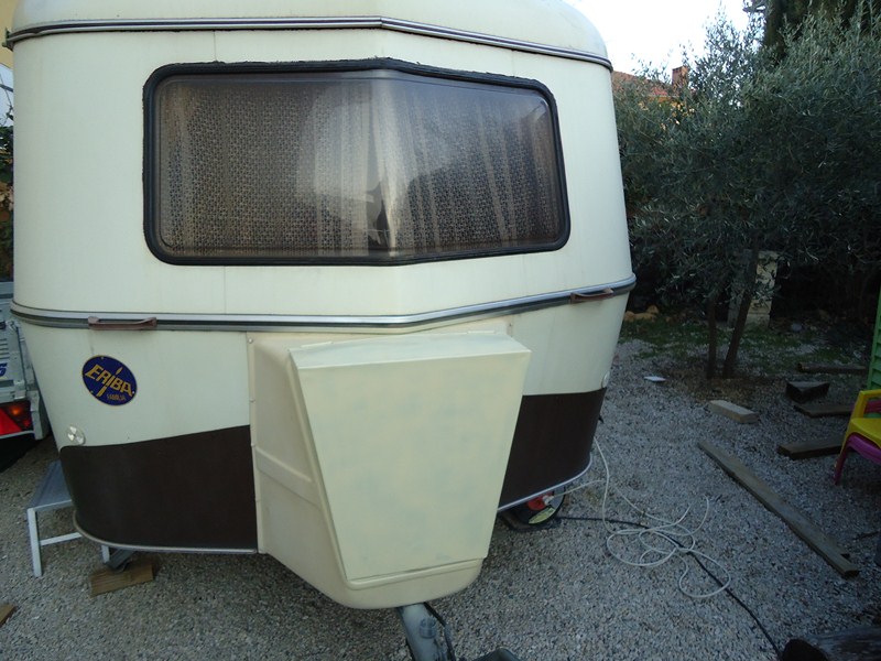

Bonjour à vous tous :super:
L'Eriba Familia Pan que je viens d’acquérir à le coffre pour le gaz de cassée ,et bricoler par le gars
moi je souhaite mettre une bouteille de gaz calypso butane 10Kg, comment faire
Merci pour vos réponses
Photo de la bidouille du coffre
photo reduite 1284 pixel (2).JPG (382.98 Kio) Vu 18272 fois
Messages : 20717
Re: Coffre bouteille de gaz
C'est le couvercle qu'il a bricolé, le coffre est le bon.
Pourquoi mettre 10 kg, il y a des bouteilles de 5 kg qui vont rentrer.
De plus tes appareils sont réglés pour le propane qui n'est pas utilisé à la même pression que le butane et le propane ne gèle pas à l'inverse du butane.
Mais si tu veux vraiment mettre une grosse bouteille il ne te reste plus qu'a refaire un couvercle en contre plaqué collé avec une forme qui dégage de la place comme ceux d'origine.
Bonjour, les capots de coffres à gaz de ce type sont quasi introuvables, à ta place, j'essayerais de trouver dans une grande surface un bac en plastique pas trop profond dont les bords aurait les dimensions approximatives du trou du coffre. je découperais le bac proprement pour lui donner la forme de celui d'origine et fixerais le tout avec des attaches capots caoutchouc (comme on en mettait sur les voitures de sport dans le temps) à l'aide de rivets pops. Le coffre à gaz n'a pas besoin d'être étanche à 100%. ;-) ce sera toujours mieux qu'une planche pourrie.
Il est toujours possible de se procurer un coffre neuf chez votre concessionnaire :super:
En voici un par exemple :
http://caravane42.com/?r=boutique&m=acc ... 128&cm=351

Bonjour à tous : eriba : c'est fait le cache du coffre fini !!!!!!!! :glups:
Coffre Eriba nouveau (1).jpg (122.84 Kio) Vu 17729 fois

Je dirais même Tip, Top, ... Tic, Tac, du vrai travail d'orfèvre?
Qu'as-tu utiliser comme base pour fabriquer le capot?

kokocy38 a écrit :Je dirais même Tip, Top, ... Tic, Tac, du vrai travail d'orfèvre?
koko
Honnêtement :mdr1: je l'ai fait faire par un collègue à la retraite ferronnier d'art
voir son site car il bricole toujours avec son jeune frère toujours en activité.
http://www.ferronneriegarcia.com/
