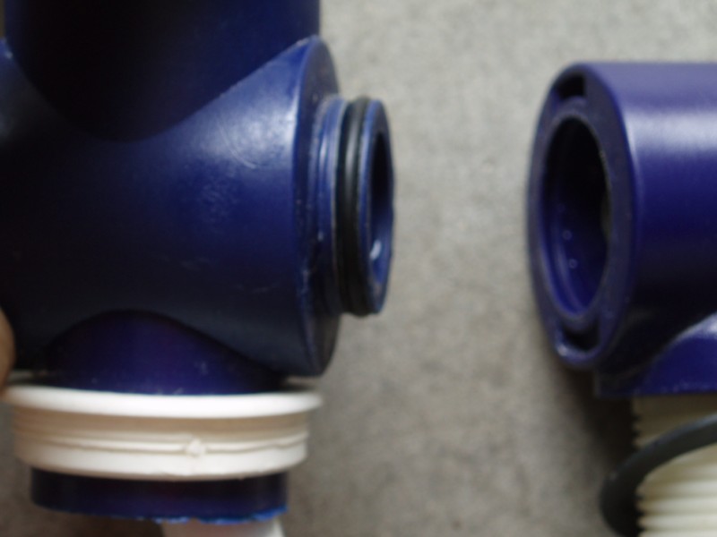

Le robinet côté toilette de ma Triton de 1999 me pose qq soucis . Il se déboite au centre et je n'arrive pas à avoir l’étanchéité entre les 2 parties (support douchette et robinet) au centre de l'ensemble (voir photos ci-dessous) . Soit il me manque une pièce car il n'y a qu'un joint torique entre les 2 pièces soit il est HS .

Les 2 parties sont reliées et tiennent avec ce joint torique . J'ai l'impression qu'il manque qq chose !
P8060048 [800x600].JPG (54.99 Kio) Vu 10694 fois
Le trou de gauche là où passe la douchette et à droite le robinet
P8060049 [800x600].JPG (35.81 Kio) Vu 10694 fois

As-tu essayé de mettre quelques tours de ruban téflon (utilisé en principe pour le gaz) autour du joint spi que tu soupçonnes de défaillance ? Cela peut permettre d'améliorer l'étanchéité et est facilement réversible en cas d'échec.

Bonjour, voir sur ta photo...
sinon, faire tremper l'ensemble dans du vinaigre blanc pour enlever le calcaire, rincer à l'eau claire, bien essuyer les surfaces, changer le joint torique par un neuf et recoller l'ensemble avec de la colle pour tuyau PVC en prenant garde de ne pas en mettre sur le joint, (faire ça avec un coton-tige) bien laisser sécher et remonter le tout. Tu ne risques rien à essayer ;-)

Effectivement, il me manque les 2 ergots et ce depuis l’acquisition il y a 2 ans.
Je vais tenter comme le précise Régis, de coller l'ensemble avec de la colle pour tuyau PVC.

J'ai , sur les conseils d'Eribateau, collé les 2 parties. Pour cela , tout sortir de la Triton , bien nettoyer et sécher le tout , présenter le tout et là tu vas t'apercevoir que tu ne peux pas approcher les 2 parties bord à bord. J'ai donc mis de la colle PAtex en plusieurs passes (1 par jour) car ce n'est pas du silicone. Résultat : Plus de problème et j'ai en plus de la pression car c'est étanche ...
