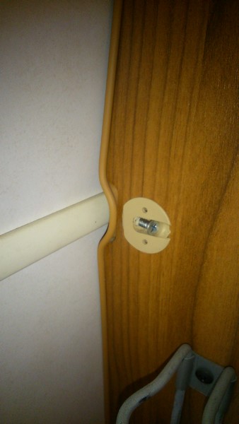

La vis fautive, du 4.2 x 25 remplacée par du 4.8 x 25 sur les conseils de Binbin.

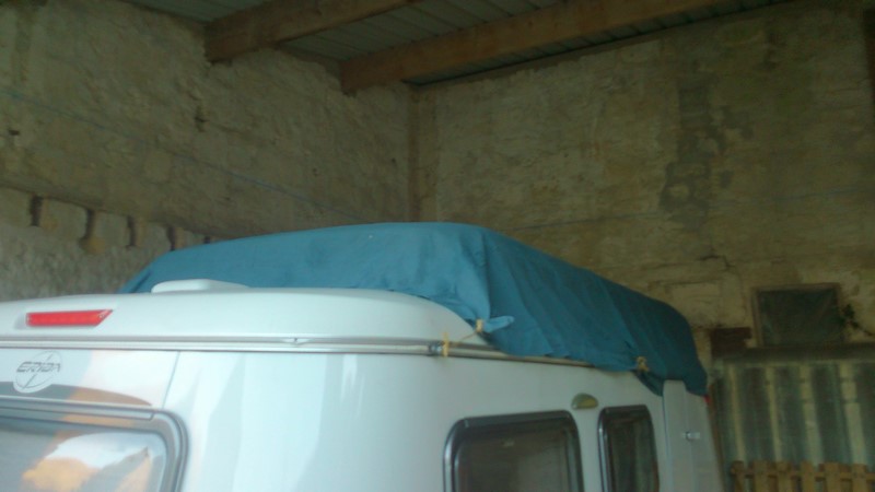

Bâche comme le recommande les anciens, avec le toit levé ! (landériba, moonarise)

Fais attention, si vent régulier dans ton abri, la bâche et les fils tendeurs peuvent par frottement abîmer la belle peinture :roll:, moi j'ai mis des draps, je pense que le coton est moins agressif :idea: , qu'est-ce qu'on fait pas pour sa douce :flow:

Ca y est, je viens d'hiverner la Carabane !
Mis de l'antigel alimentaire dans le chauffe eau, les tuyaux, les robinets etc...
Voir là:
viewtopic.php?p=124575#p124575
Maintenant, c'est une housse de Carabane respirant avec le toit levé et les triangles ouverts !

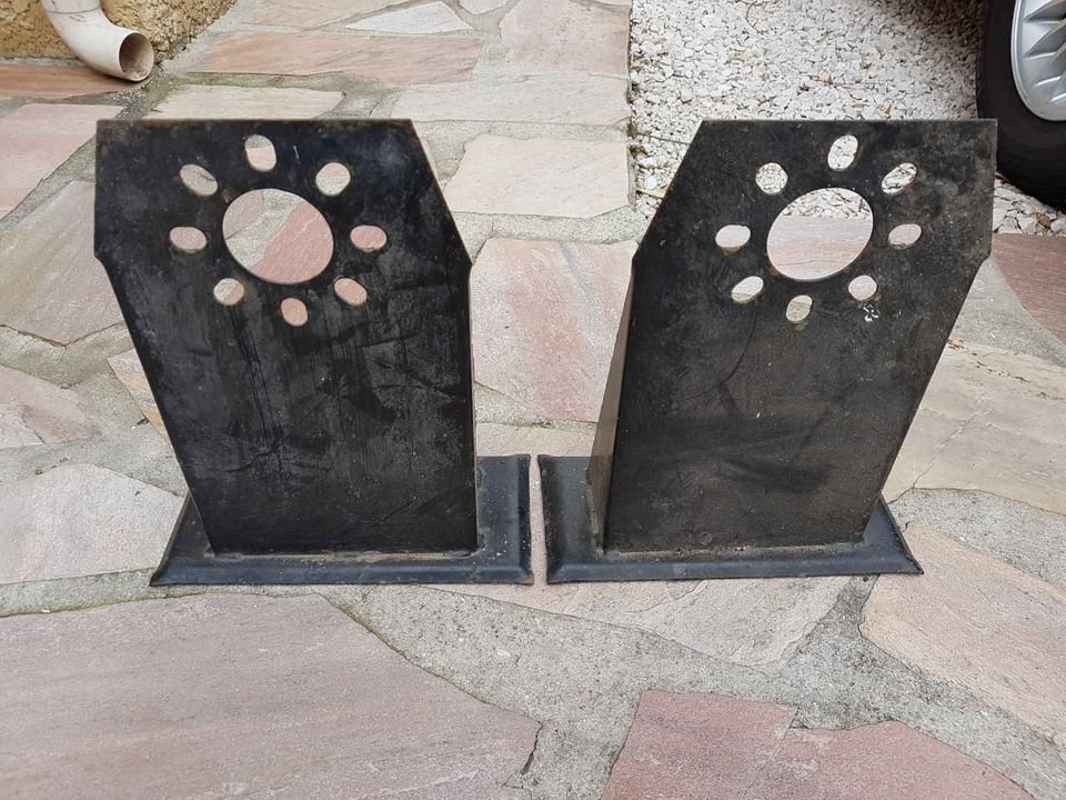

Messages : 4115
Re: Le meilleur hivernage.
J'ai trouvé ça
pour 20 euros je ne crains pas grand-chose
