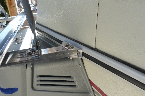

J'ai déjà trop de poids sur l'AR donc il fallait que je mette les vélos à l'avant.
Avec la roue de secours ce n'est pas très pratique de mettre les vélos sur la voiture (pas envie de rajouter 35Kg sur la fixation).
Sur le toit, j'ai pas envie de me faire mal
La boule sur le timon m’empêche de braquer une fois les vélos en place.
Alors
j'ai piqué une idée sur le forum...
et j'ai fait ça.....
vue de face.JPG (86.87 Kio) Vu 21202 fois
vue de coté.JPG (85.75 Kio) Vu 21202 fois

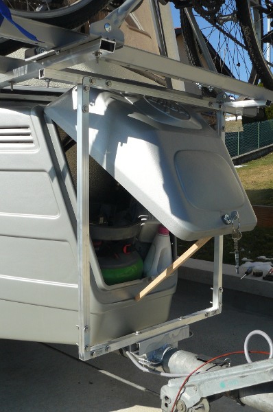

Là ça tourne correctement!
ouverture coffre à gaz.JPG (87.29 Kio) Vu 21202 fois
Mon plus c'est que je peux entrebâiller le coffre à gaz.
Il se fixe aussi sur la caravane ce qui donne une assez bonne rigidité
Voilà, c'est toujours sans prétention :mdr1: :mdr1: :mdr1:

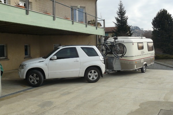

Hello!
C'est donc la première fois que je sortais la triton derrière le vitara.
ça change!
Je comprend ce que vous disiez au sujet de la vue par l'intérieur! Je n'avais jamais vu ça avant.
Je veux remercier les copains qui m'ont permis par leurs conseils d'acheter ce vitara.
Juste un photos pour finir!
le retour.JPG (81.22 Kio) Vu 21113 fois
Une grande première : je peux remonter la triton chez nous sans prendre le tracteur que je vais pouvoir vendre
Merci encore à landeriba et à Christophe!

Tes impressions de tracter avec le SUV ? :)
Re: Porte-vélo sur coffre à gaz!
ça change la vie du caravanier. Je roule nettement moins vite. C'est une autre façon de voir les choses. Mais en fait, je n'ai été qu'a la bascule qui se trouve à 4Km de chez moi! ce n'est pas un grand voyage mais suffisant pour être étonné. Plus haut, tu parlais du bruit, je n'ai pas roulé vite (80 maxi) donc je n'y ai pas fait attention.

Merci pour vos contributions et photos, car vous venez sans doute de me trouver comment je vais pouvoir transporter les 2 vélos de mes filles.
Je ne connaissais pas ce système, pouvez vous m'indiquer si l'armature est vendue par un distributeur ou si c'est fait par vos talents de bricoleurs?
Salut!
j'ai acheté deux porte-vélo pour mettre sur une galerie
quelque bouts de ferraille
3m de tube alu de 22X22
8 équerre de 100mm
2 fois 1 m de tube rectangulaire alu de 40X22
1m de U alu de 22 int
La visserie inox
Le tout pour moins de 70€
et j'ai tout fait avec mes petites mains! :taré1: :taré1: :taré1:

L'ouverture du coffre à gaz est suffisante pour changer la bouteille. Alors que demande le peuple?
