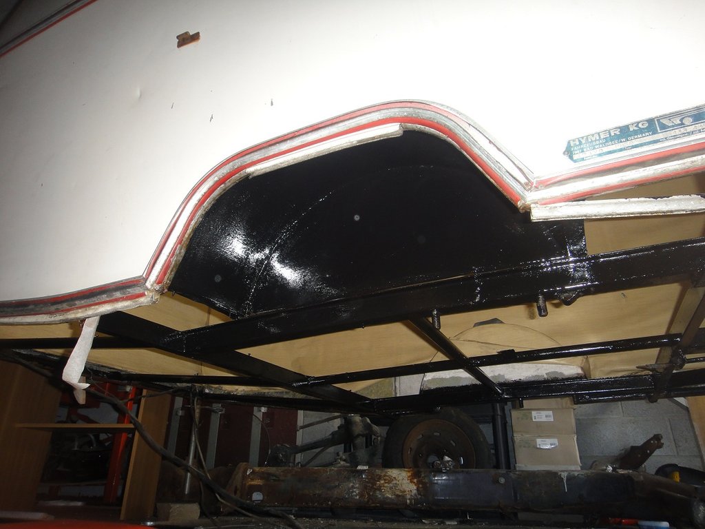

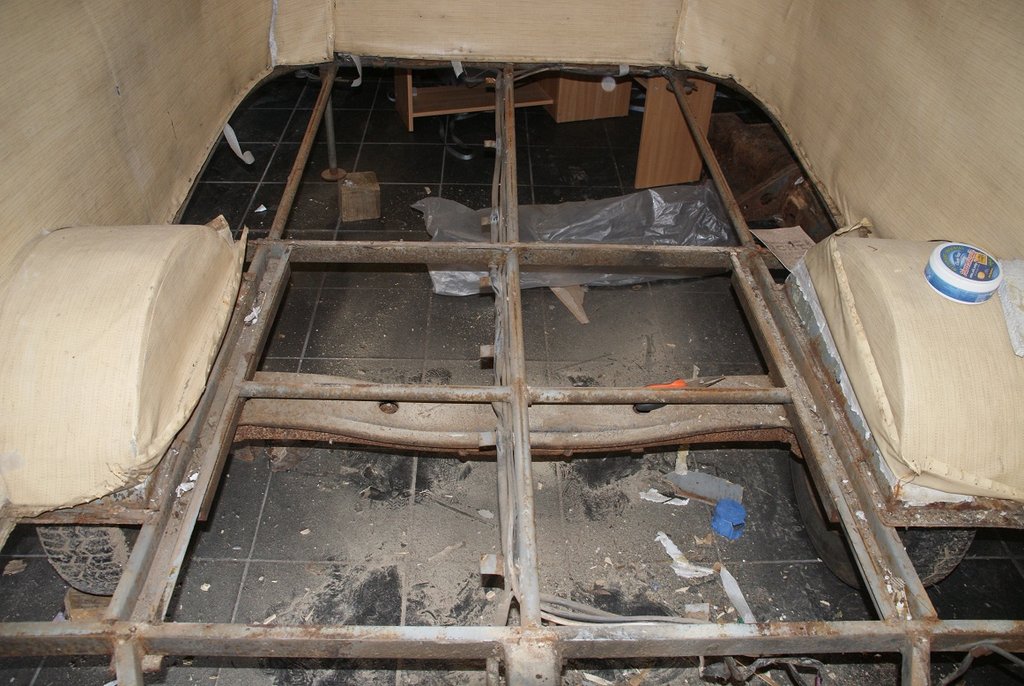

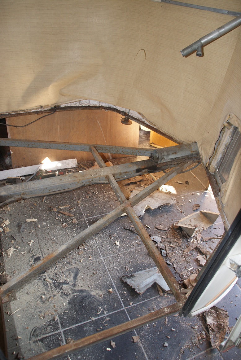

Voila cette aprem j'ai bien avance sur la puck plancher enleve, je vais commencer a traiter le chassis qui reste sain , hier lino arrive a la maison.
me reste a trouver un essieu :-D

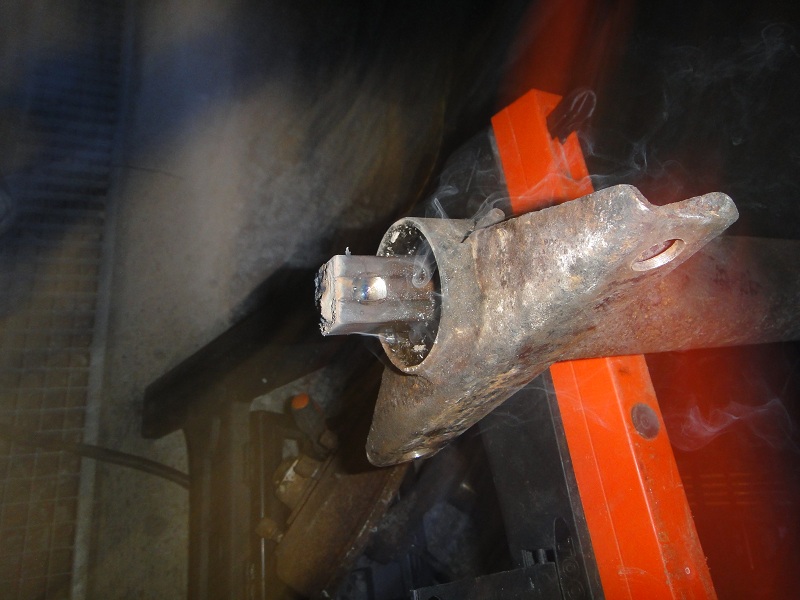

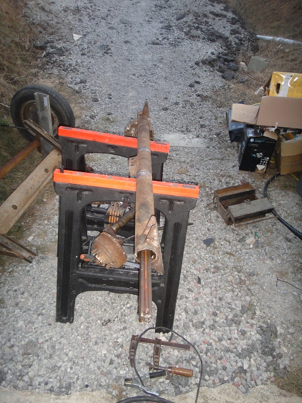

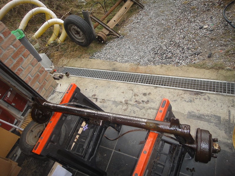

Voila l'essieu est viré , je continue le nettoyage du chassis pour passer au traitement

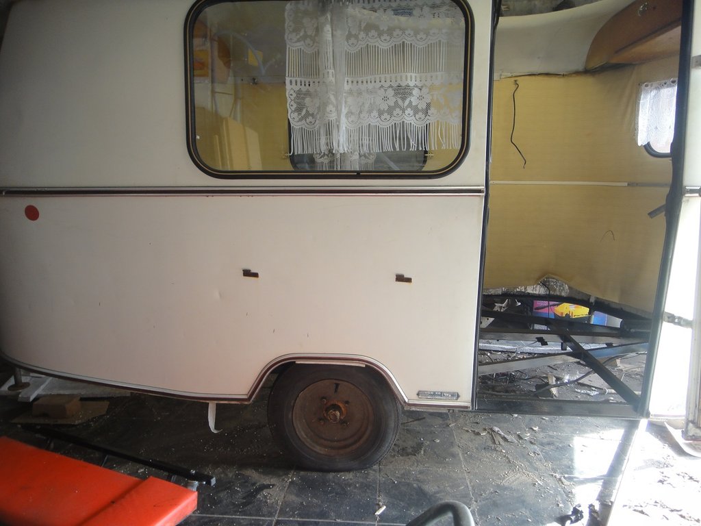

Re: Ma Puck de 67

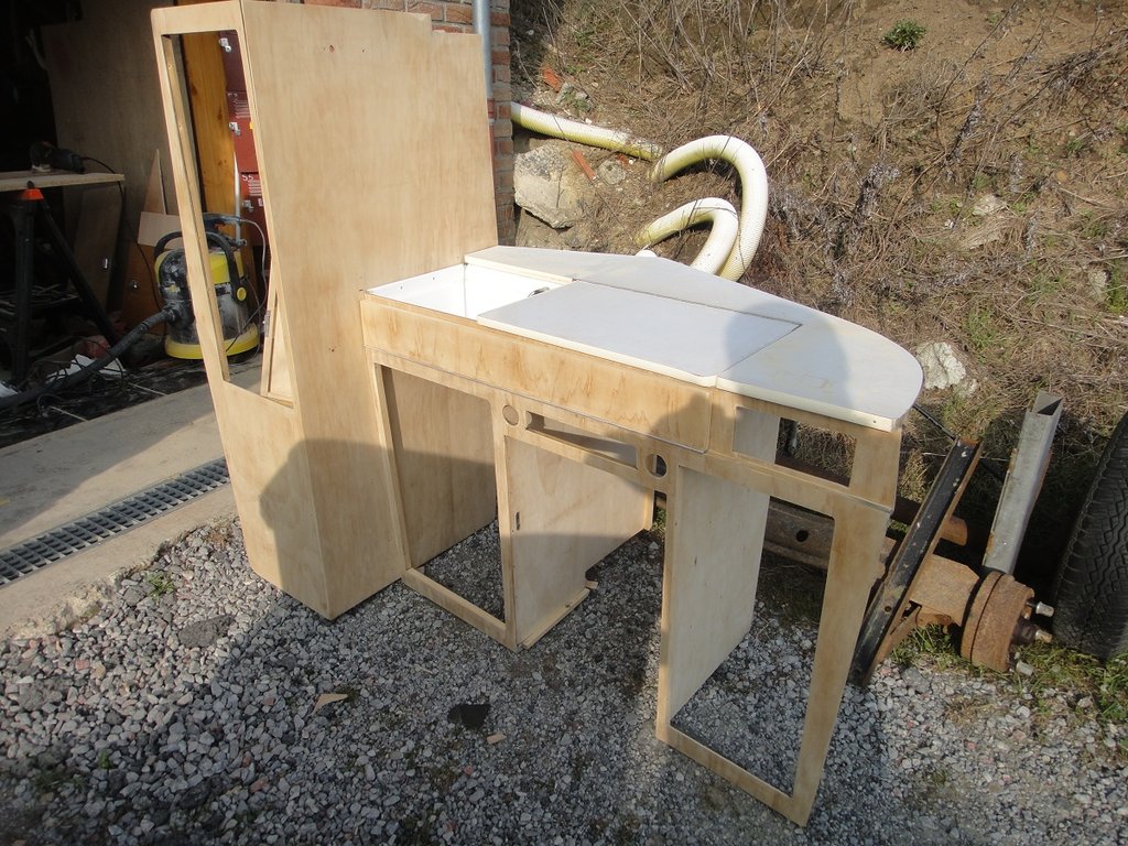

Ca fait un moment que j'ai pas poste, la suite:
changement de l'essieu ( en attendant d'avoir le vrai modele), on en a adapte un de meme caracteristiques (juste recouper en largeur, 17 cm de trop), nikel on arrive a la hauteur d 'origine avec les fameuses roues en 10 pouces en 4 par 100; impeccccc
ensuite coupe du planche et peinture ( reste une couche a mettre car la peinture est longue a secher)
et poncage des meubles ( l'ancien proprio avait du revernir sur l'ancien vernis, ca me plait pas :evil: du coup je ponce a nu et JE vais revernir),que c'est long....
voici quelques photos:

Je me pose la question en voyant tes photos d'essieu bizarroïde, c'est bien un essieu de Renault 12 qui équipait ta cara et sans suspension!!!!
Je me demande bien qu'est ce qui a bien pu conduire a équiper une cara avec un essieu sans suspension??
as tu une réponse à cela ?
Sinon beau travail sur la caisse qui semble encore saine, mais chapeau pour la soudure du nouvel essieu après raccourcissement, j'espère que tu es sur de ton fait! car c'est l'essieu la pièce la plus soumise aux efforts sur route..
Au plaisir de te lire et bon courage pour la suite .

A bah voila merci bien , je me demandais d'ou il venait l'essieu mais j'avais pas trouve de réponse juste qu'en effet les jantes étaient de renault, en trois trous.
Par contre pas de réponse sur la modif ( le pourquoi du comment ?????) mais je me doutais que ça n'allait pas d’où la recherche d'un autre essieu avec le même système et empattement.
La soudure a été faite par un ami qui maitrise la soudure ( il a déjà raccourcit des essieux de cox encore plus soumis a la route ) , car si c’était moi qui avait soude je pense ne pas être arrive a la rue avec une caravane entière.....

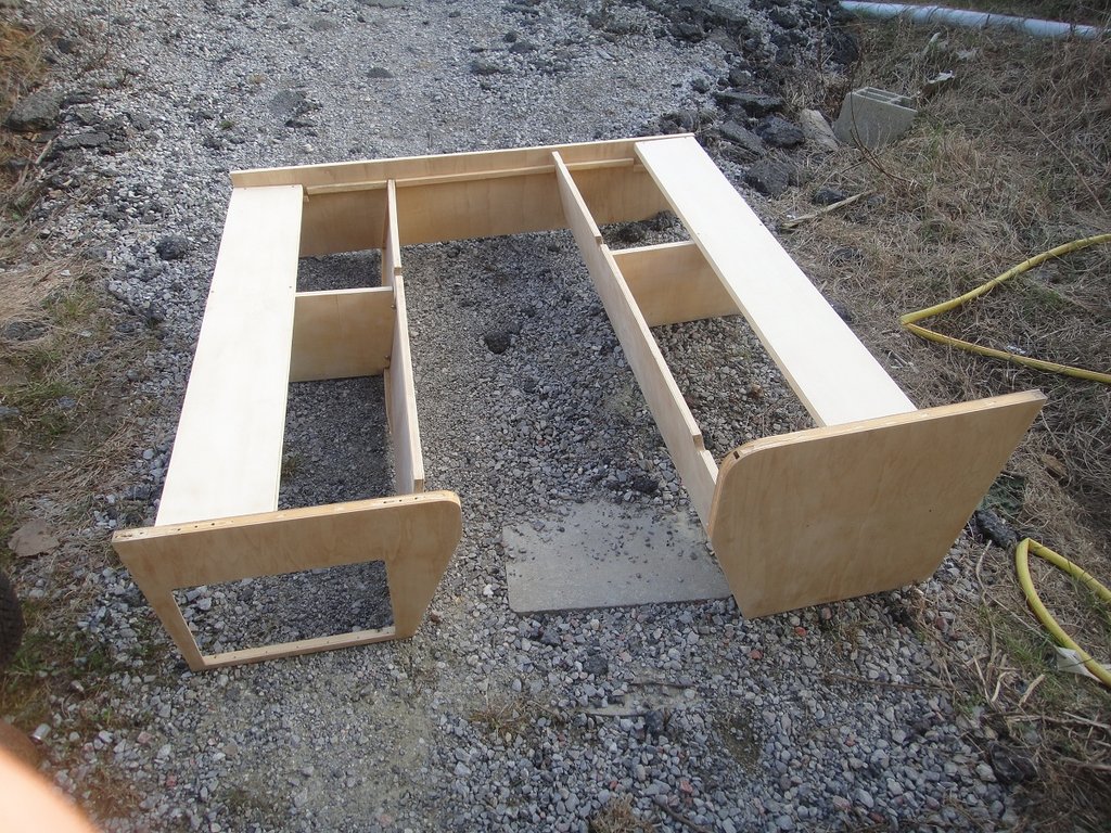

Re: Ma Puck de 67

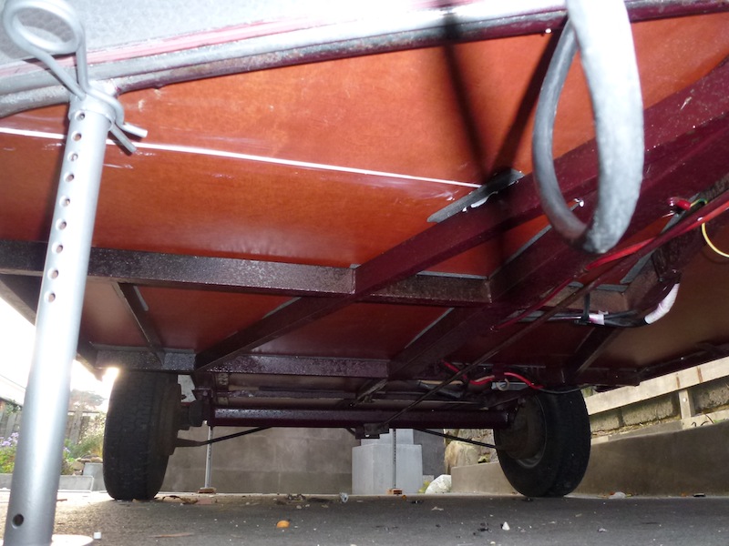

3 couches de vernis avec poncage entre deux.
voila le plancher :
il est solidement vissé sur l'armature ( 2 foret de 2MM a la poubelle , quel bourrin)
ce matin j'ai coupe le lino et juste pose, pour voir si ça fait classe et surtout se remotiver...
je n'ai pu m’empêcher de juste présenter deux meubles, ça rend comme je le voulais, nickellllllll.
La suite bientôt.
voila le plancher :
La suite bientôt.

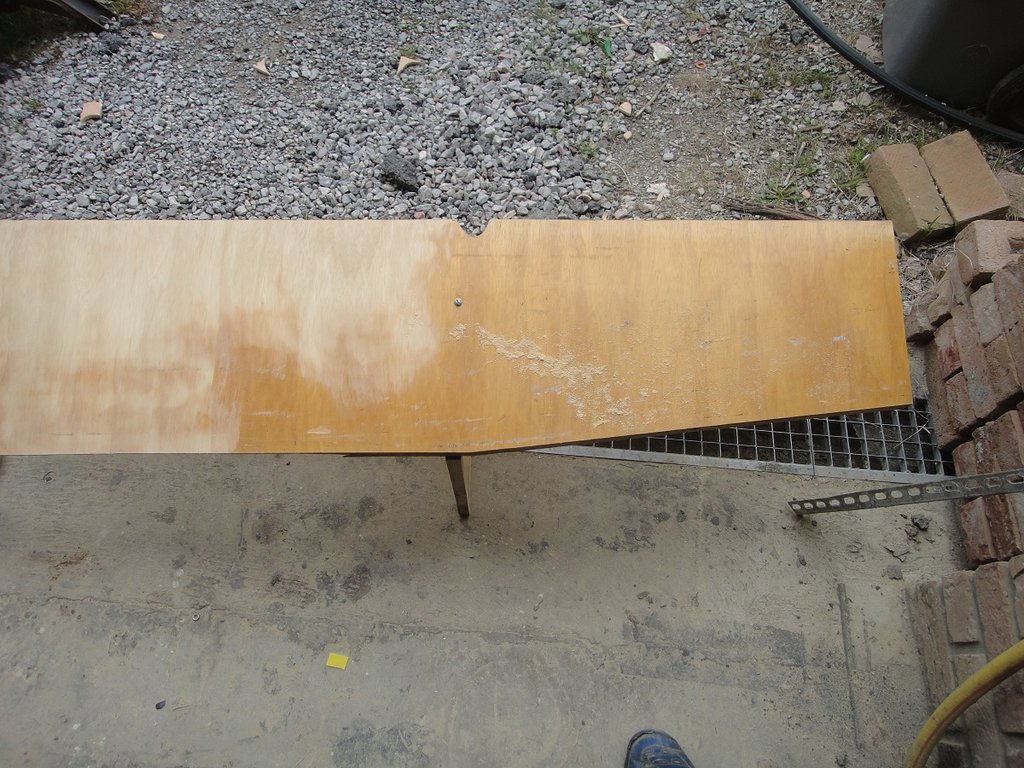

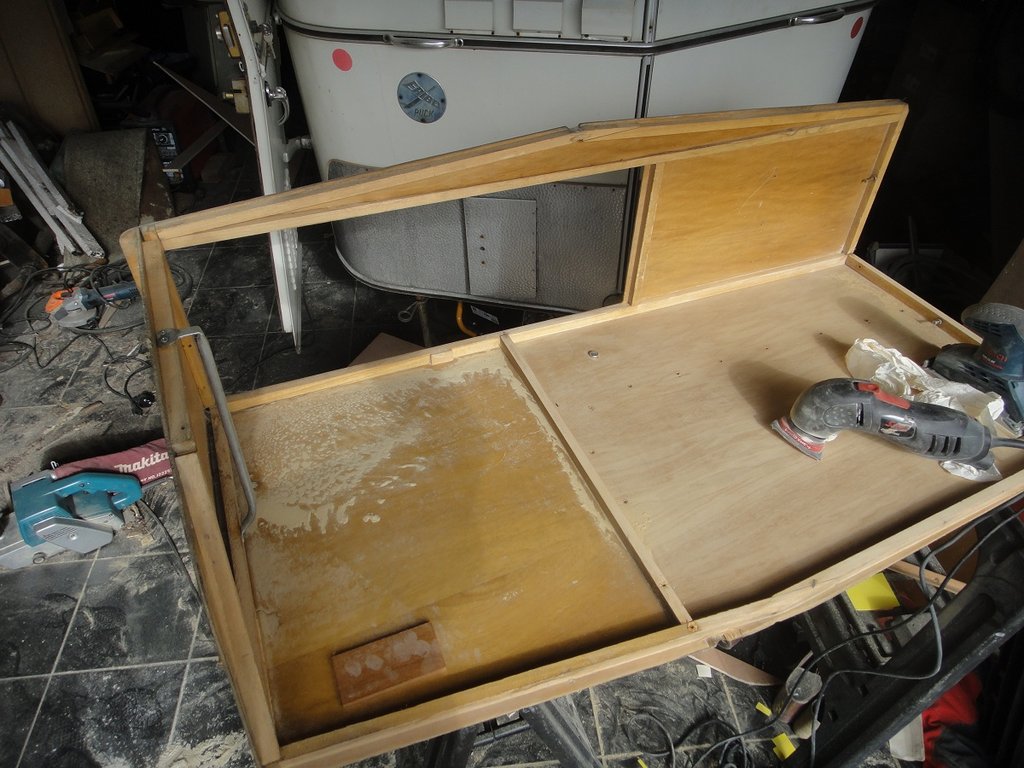

Re: Ma Puck de 67
J’espère que tu as de la patience car c'est trop long mais ça rend bien je trouve.
j ai commencé par poncer tous les meubles avec du grain 60 puis rebelote avec du 120 ( attention poncer au maximum dans le sens du bois).
ensuite une couche de vernis incolore extérieur ( pour garder au maximum la si belle couleur claire du bois , une fois ponce), 12h de séchage et on ressort du papier a poncer ( cette fois j ai pris du papier a l eau en grain 2000 ) , on reverni , 12h de séchage et rebelote ponçage en 2000 et revernis.
et la t'es content d'avoir enfin fini :-D

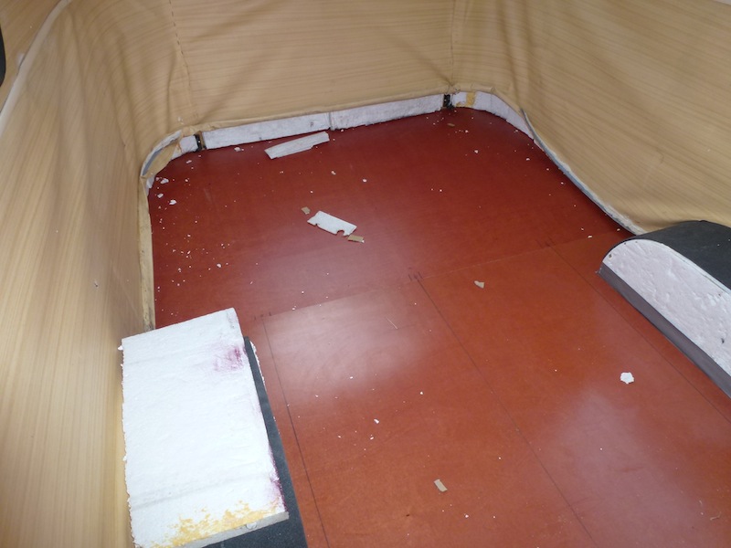

Re: Ma Puck de 67
Bon apres une pause sur l'eriba , et oui faut avancer l'exterieur de la maison !!! en attendant mes 7 m3 de beton qui arrivent mercredi, je me suis remis sur la caravane.
j'avais demonte le ciel de toit car les coutures , avec le fils a coudre use , se desagregeait, du coup on les a refait et ce matin j 'ai repose.
Quel b........l enfin c'est pas nikel mais ca me va.
j'en ai profite pour remettre les meubles du haut.
et passage du mastic pour l'etancheite entre chaque raccord de plancher.
demain normalement je pose le linot et j'agraffe les paroies . faut que ca avance car d'ici spa les temps passe vite ( surtout qu'il faut se remettre sur la cox )

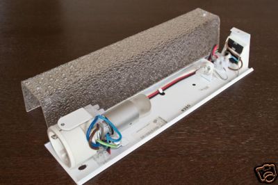

j'ai besoin de votre aide , je suis sur le branchement electrique, par contre j'ai une question concernant l'eclairage car j'ai un cable sur le 220 et un cable sur la basse tension dans le meuble haut a l'arriere.
il y a donc deux lampes a l'arriere ?
merci
merci
- Messages : 8327
Re: Ma Puck de 67
Oui M'sieur, tout à fait
une en 220V et une en 12V

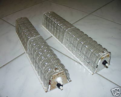

Re: Ma Puck de 67
OK merci pour l'info, reste plus qu'a trouver cette fameuse lampe.
- Messages : 8327
Re: Ma Puck de 67
Re,
Elle doit ressembler à cela :
- f06e_1.JPG (10.75 Kio) Vu 24376 fois
- Lamp1976_1.JPG (16.84 Kio) Vu 24376 fois
- Lamp1976_2.JPG (19.05 Kio) Vu 24376 fois
- 13c6_1.JPG (19.57 Kio) Vu 24376 fois

Re: Ma Puck de 67
quelle patience !! pour l éclairage j'avais trouve des réglettes en 12 v avec a peu prés pareilles chez m bricorama ou bricolage
bien sur sur si tu veux là copie conforme ça ira pas dedans c est un tube fluorescent en 12 v javais posé cela dans une caravane pliante avec le bouton d allumage comme sur tes photos
bon courage
bon courage
