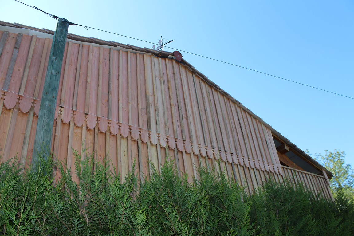

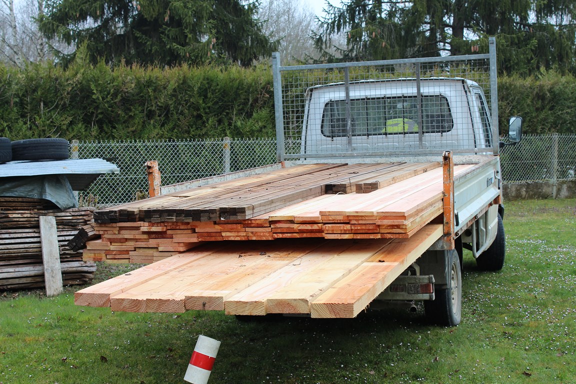

Bardage coté mitoyen, réalisé en douglas "pin d'Orégon" https://fr.wikipedia.org/wiki/Pseudotsuga_menziesii, en provenance du Morvan, scié chez nous

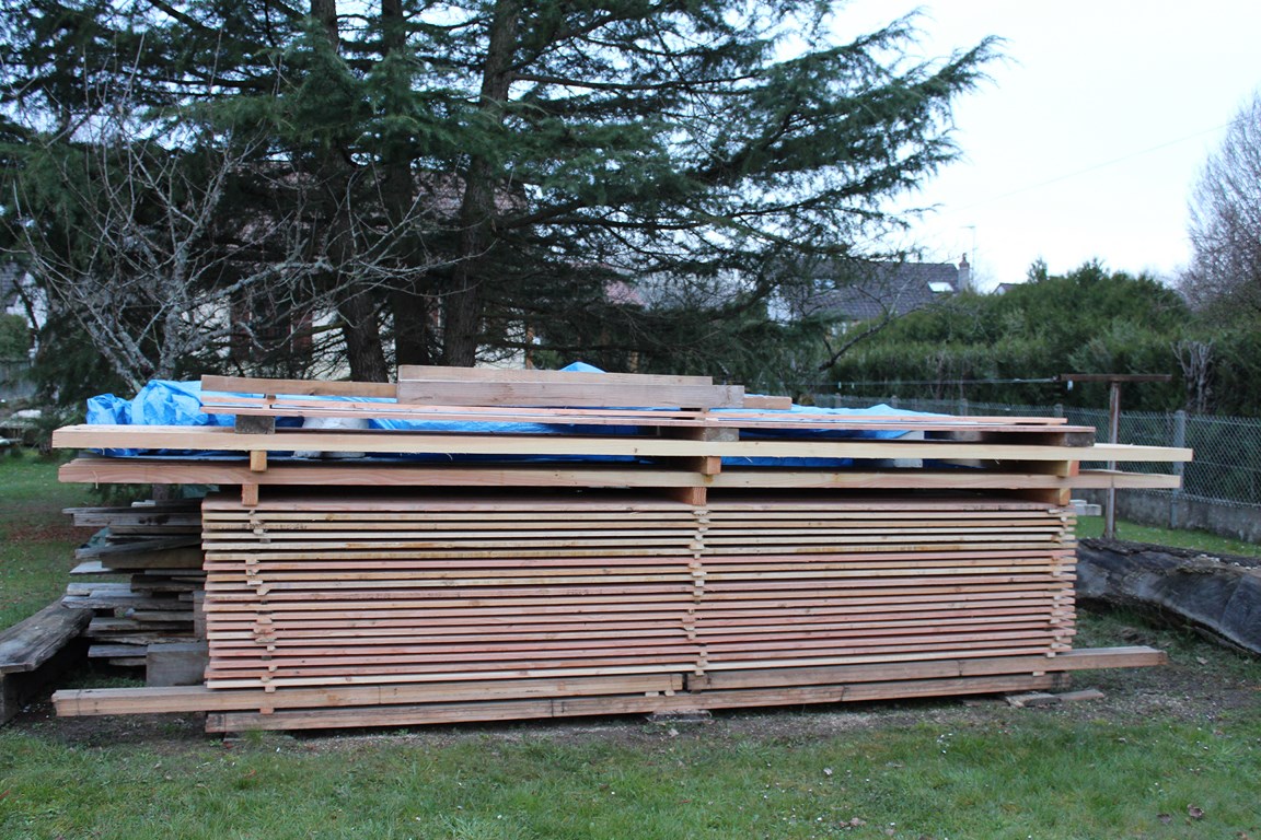

Environ 2 m3

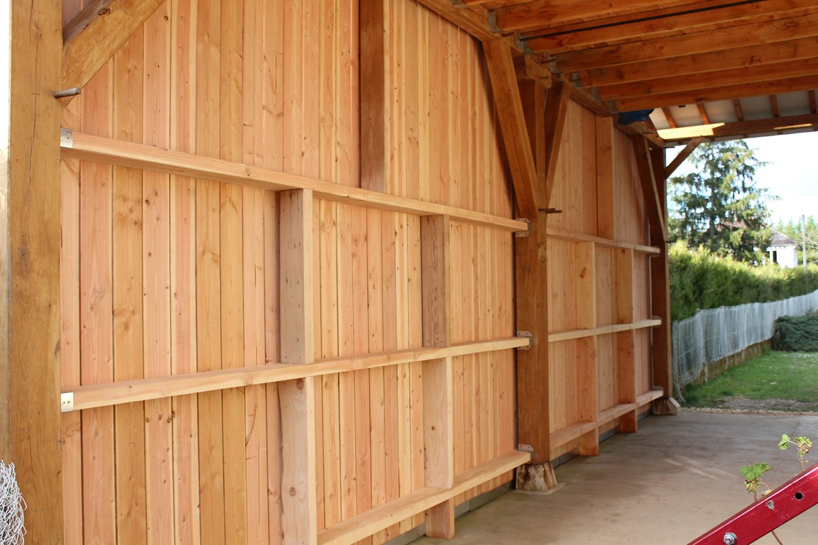

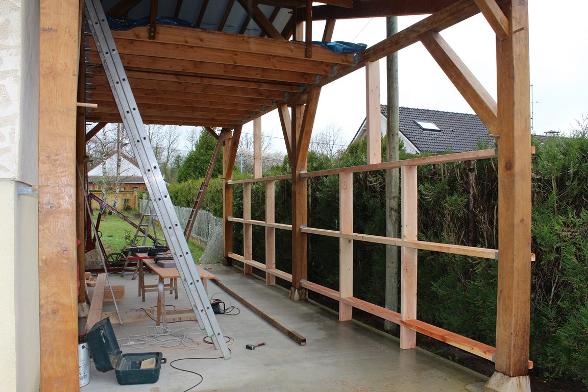

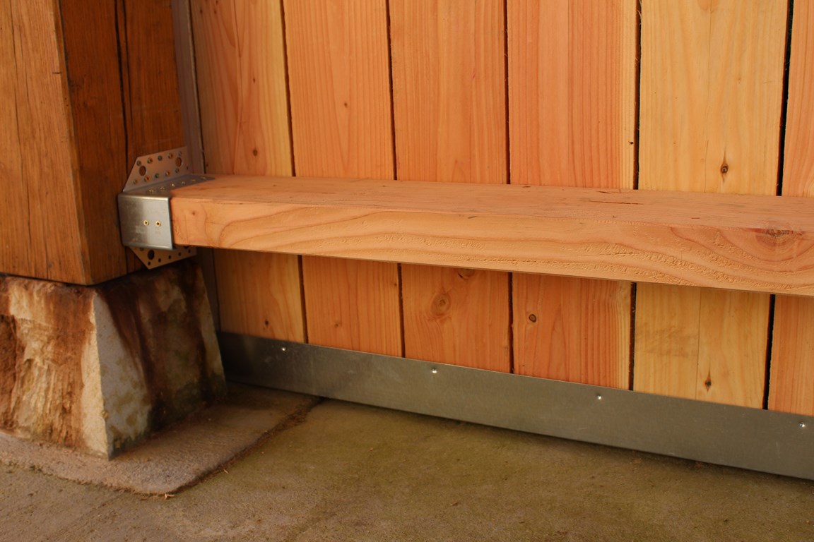

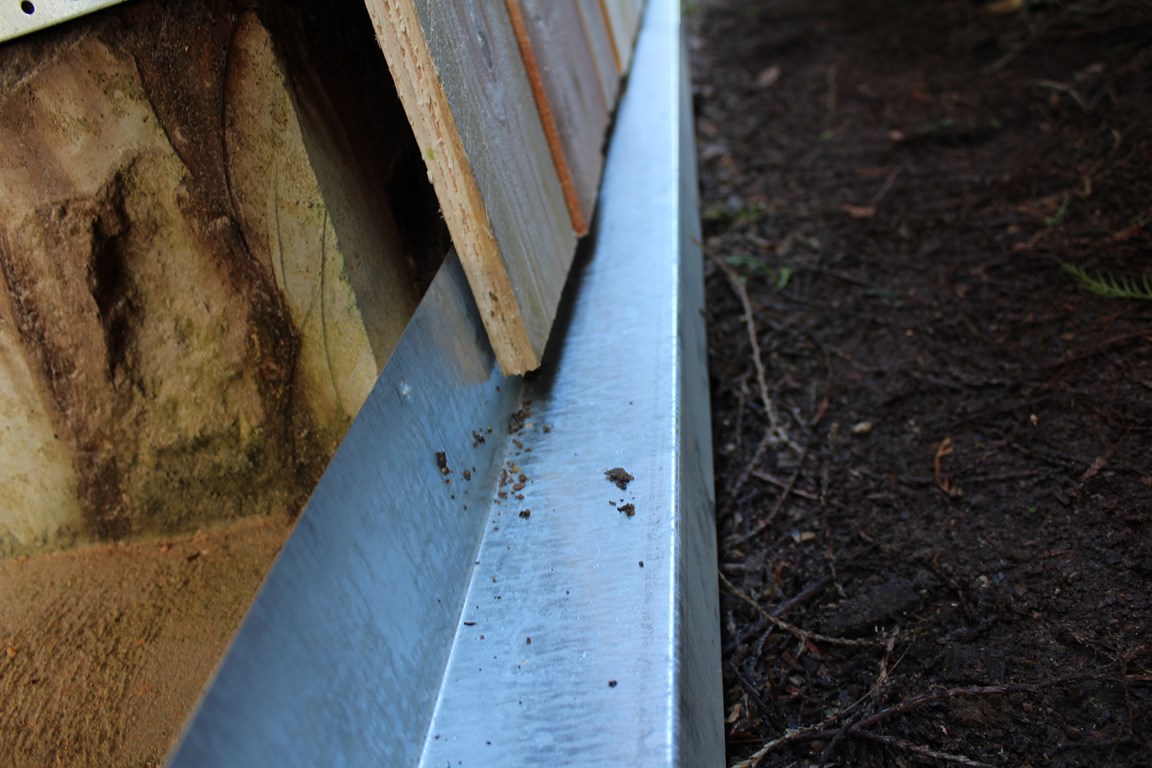

détail: renvoi d'eau en zingue, les lames ne touchent pas le sol, espace = 2CM
désirée 020 (Copier).JPG (99.09 Kio) Vu 39649 fois

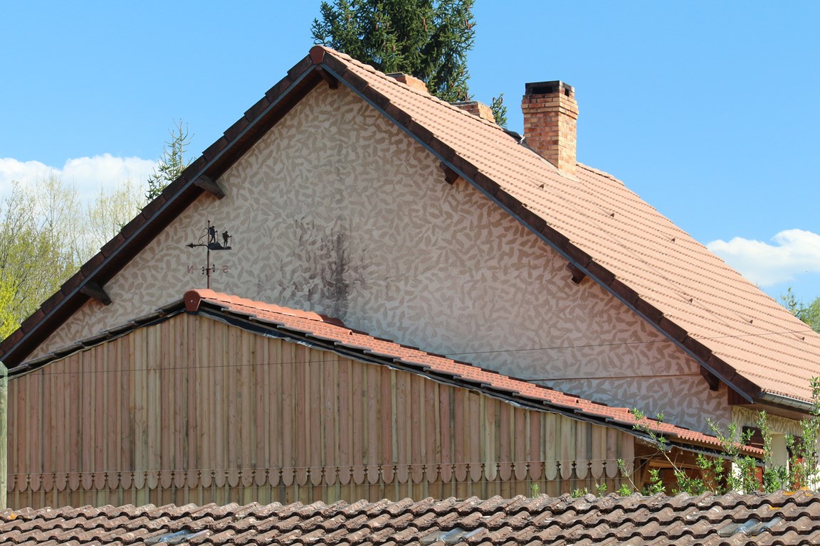

bouts des lames "sous pentes" pourquoi faire simple (on ne pointe plus)
2044 (Copier).JPG (97.61 Kio) Vu 39649 fois
2055 (Copier).JPG (83.16 Kio) Vu 39649 fois
Et voiloù, reste les rives de toit et les gouttières à traiter, rien ne presse on peut gagner en impôt à "retarder" les travaux ;-) ;-)
Journée ensoleillée = vélo, BINBIN.

Rentré de vacances le rabot chauffe, les traverses et écharpes étaient prêtes.
maisondésirée 001 (Copier).JPG (161.72 Kio) Vu 36884 fois
la remorque et Désirée tiennent aisemment
maisondésirée 007 (Copier).JPG (147.49 Kio) Vu 36884 fois
maisondésirée 002 (Copier).JPG (204.06 Kio) Vu 36884 fois
Les gouttières, ce n'est pas moi, je ne sais pas faire ( quoique maintenant que j'ai vu??)
Coté rue:
maisondésirée 005 (Copier).JPG (240.14 Kio) Vu 36884 fois
les rives sont finies en partie, il me reste coté pignon maison (ça va viendre)
coté cour (AR)
