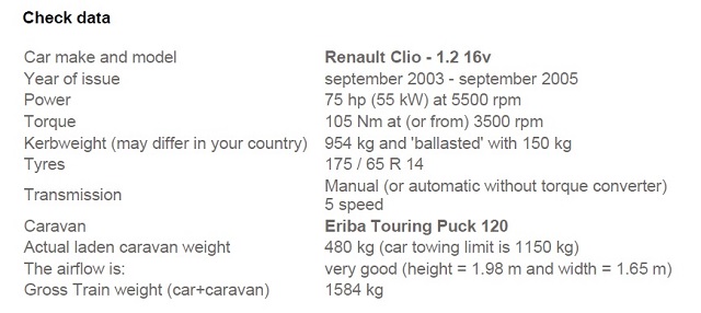

nouveau ici et comme je l'ai dit, je me pose pas mal de questions. L'une d'elle, ma Clio II est elle apte selon vous à tirer une Puck de '89 à '95 ou '96. Enfin une Puck de 400 Kg env. à vide et sans CG. Les bandes grises...
Voici quelques infos sur ma voiture :
Clio II Campus "bye-bye" 1.2 16 soupapes.
Cylindrée 1149cc
75 ch. à 5500 tr/min. et 10.7 m.kg à 4250 tr/min.
PV : 0.954 T PTAC : 1.430 T PTRA : 2.300 T
J'ai vu dans un post une adresse d'un site de test en ligne, mais cela reste de la théorie, quelqu'un a-t-il déjà tracté avec une voiture similaire ? :

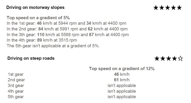

Voici ce que j'obtiens, pour la Puck pas le choix obligé de prendre une 480Kg, du coup je n'ai pas rajouté de bagages. Sur terrain plat il n'y aura aucun problème, ce qui m'intrigue plus c'est les cotes, le massif central... :
Qu'en pensez-vous ?

Une Puck se tracte avec une 2CV, une Mini Austin (les anciennes) alors avec une Clio, doit pas y avoir de soucis, si ce n'est de ne pas dépasser les 90 km/h sur route...... :mrgreen:
Attention seules anciennes n'ont pas de carte grise et font 500 kg en charge, les récentes avec bandes grises et rouge font généralement plus de 500 kg de PTAC, quoique certaines sont à 500, va comprendre Charles !!!!
Re: Attelage Clio II et Puck
:hello: Bonsoir Cedrat,
Jean-Pierre a raison, tu pourrais même tracter une "familia" un peu plus lourde. Les appréciations que l'on trouve sur certain site le soulignent :-/

Merci pour le lien. Ca me rassure pour ma Puck à venir. Pour moi, le 80 voir 90 grand max. sur RD et RN et 105-110 sur autoroute seront bien suffisants.

Encore une fois je fais part de mon expérience avec la Panda 2 Cross 4x4 permanent, 1,2 l turbo diesel a rampe commune haute pression, de 70cv din, pour tracter la triton 420 qui normalement fait 1000kg.( 1200 sur la bascule)
Conso en traction pour les amateurs environ 7litres aux 100,( pointe a 8l sur la piste du col Tichka au Maroc) sur la route et autoroute la puissance est suffisante pour respecter les limitations de vitesse. En montagne elle rame dans les rampes mais l'avantage c'est la motricité exceptionnelle, surtout sur routes mouillée et sur les pistes.
Donc pour la clio, no problem, as said the towing report. :merci: :merci: :merci:

A titre de comparaison, avec une Citroën C3 VTi 82 ch - Poids à vide 975 kg - 1.199 cm3 Puissance 82 ch à 5.750 tr/min - Couple 118 Nm à 2.750 tr/min, je remorque : Vroum : sans soucis notre : eriba : Pan T de 1993 (P Vide 550kg - PTAC 690kg).
Ca devrait donc bien se passer avec une Clio II et une Puck. :]
Je n'ai roulé que sur les routes vallonnées de Normandie mais pas encore en montagne.

J'ai une puck de 92 que je tire avec une clio II breack ( 75 cv), et je reviens du massif central . Et bien , no problemo ! 90 maxi sur route (euh... pas en montée, bien sûr!) et 100 maxi sur autouroute. Résultat : 6 litres au 100 de conso... chouette !
