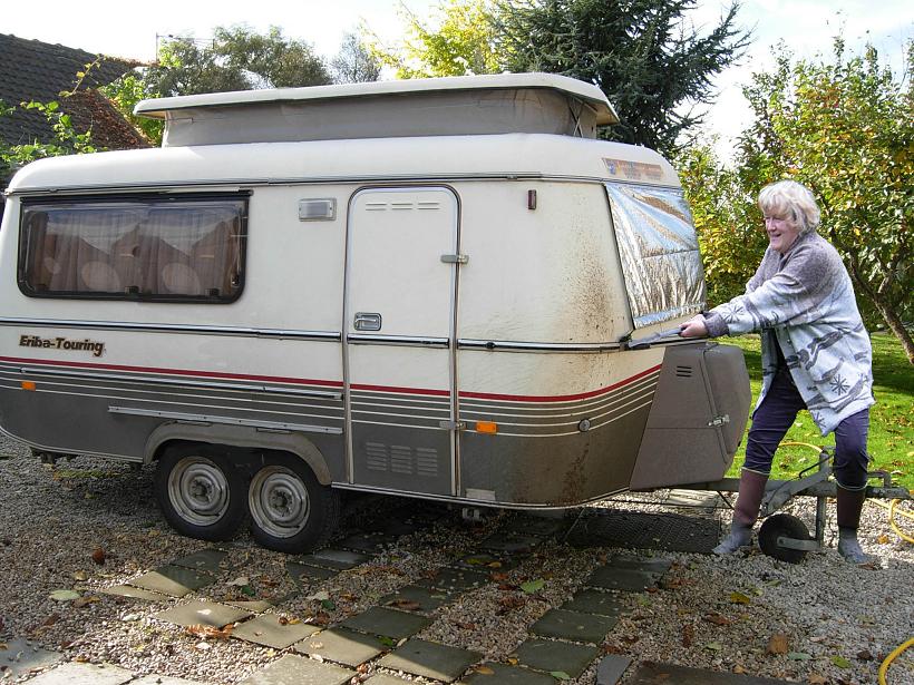

nous utilisons un mover depuis cet été , monté par La Rochelle C , sur notre Familia de 1980 et nous en sommes enchantés.
les principaux avantages que nous y trouvons:
- un positionnement splus précis et sans stress de la caravane, elle va ou l'on veut quelque soit le profil du sol et sans stress:
- mon épouse peut déplacer la caravane et l'atteler sans probléme ( je suis mal voyant).
nous avons des bordures de trottoir à passer pour rentrer notre caravane et maintenant elle rentre trés facilement et sans dévier.
il a fallu modifier le support de roue de secours.
Bref sur 3 semaines d'utilisation, trés concluant.

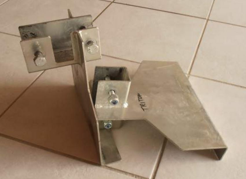

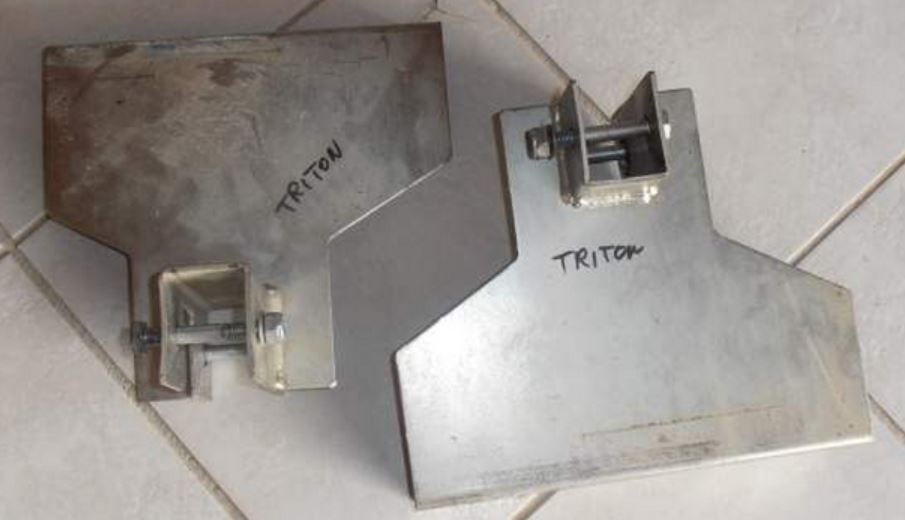

Re: Aide à la manoeuvre Moover
http://www.leboncoin.fr/equipement_cara ... tm?ca=19_s
Prix: 120 €
Ville : Nesmy
Code postal : 85310
Description :
Adaptateur inox pour l'installation d'un Enduro Mover (déplace caravane), ou autres marques, sur une caravane ERIBA
Enduro moover_1.JPG (45.27 Kio) Vu 32096 fois
Enduro moover_2.JPG (44.35 Kio) Vu 32096 fois

Messages : 3630
Quel tintamarre pour déplacer votre caravane!!!J'avais celui -là avec ma puck, j'ai gardé le même pour ma familia, il va tout aussi bien, je le garde!!!
moover
moover
DSCN8502longue a paint.JPG (148.08 Kio) Vu 31974 fois
