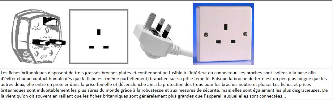

Bonjour et Bienvenue from le pays de la cagouille :mrgreen:
Même sans boire un coup de pineau on remarquera qu'en Angleterre les bornes sont plates et non rondes.
La tension est de 240 V ce qui ne doit pas poser trop de pb sur le continent.
La fréquence est identique 50 Hz :super:
Si tu ne veux pas changer tes prises UK, il te faudra trouver des adapteurs électriques dans les Grandes surfaces de bricolages.

Donc l'électricité à part les prises à changer pas de problème, c'est déjà une bonne nouvelle :super: . Moi qui croyais qu'il utilisaient du 110 volts :roll:
