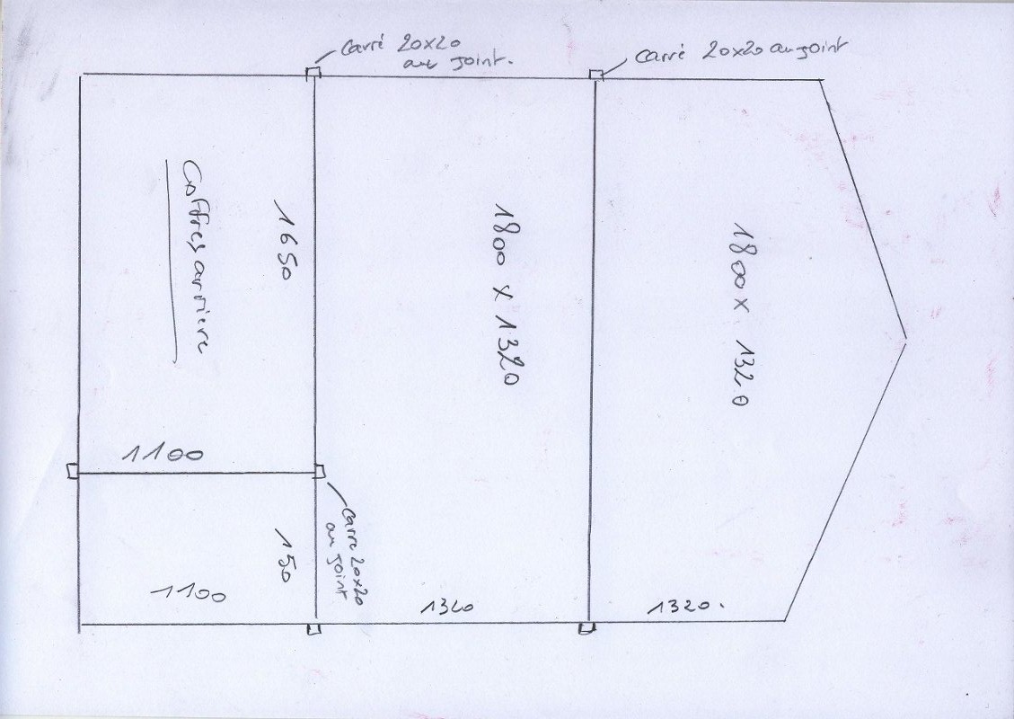

je l'avais vue, j'ai eu les photos, le gars est adorable d'ailleurs, mais elle est mure, faut me faire confiance quand je dis que c'est mur, je deviens incollable sur les points critiques......

je sais c'est un peu cher mais pourquoi tu mets pas du contreplaqué marine !!! dessous fini les problèmes après pour le châssis te biles pas trop tu vas y arriver !!mémère est connue solide !!!

C'est quoi les points critiques ? Si le plancher et le châssis sont ok on peut toujours monter une tente dessus...herry bat pompier a écrit :Salut les potes,

Salut les potes, hier , elle a bien failli aller a la poubelle....l'étai avait enfoncé les meubles supérieurs, la caisse ne tenant plus du tout sur rien, aujourd'hui, mes bouts de tubes ont rattrapé la situation, je reprends le morale peu a peu, levé a 3.30, ce matin, je regardais la pluie....puis une accalmie, et la je soude....

je pose donc le problème a vos subtiles réflexions :
j'ai un plancher d'eriba qui fait 180x370
j'ai 2 plaques de 132x200
2 plaques de 132x165,
au niveau m² ça colle mais pas avec la découpe de châssis, pour les supports et les multiples décrochés, la il me faudrait un smileys qui se gratte la tête.....
content les baguettes sont posées, le cintrage est réussi, en 2mm, faillait le faire, en acier , j'en ai vraiment c.... pour cintrer, même si ce n'est pas peint, ça ne risque plus de percer avant 40 ans....
La véritable cause des dégâts c'était la cheminée, non étanche qui laissa l'eau s'infiltrer, entre le plastique et l'intérieur , beurk , penser a refaire vos étanchéités a ce niveau...
le plancher , la , je sèche....

Tu mets les 200 x 132 à l'avant et à l'arrière en transversal.
Puis les deux autres 165 x 132 côte à côte dans le sens de la longueur, entre les passages de roues.
Tu les disposes sur tes cailloux, tu mets ton ancien plancher dessus et tu traces
Il te reste qu'à découper .

Bonjour Herry,
Une autre idée pour avoir tes morceaux en dessous des coffres arrieres,
je te joins un croquis.
Bon Courage.
Bon Courage.

Merci pour le crobard Tintin, le pb, c'est que dans ce cas, il faut ressouder des tubes carré un peut partout pour faire porter , c'est ça ?
