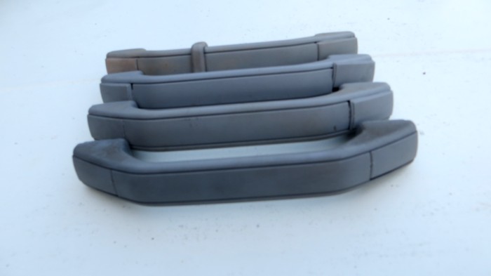

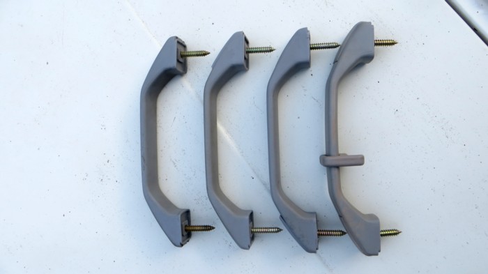

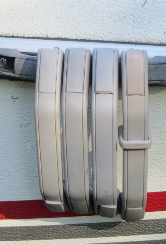

Petit tour à la casse de Pontivy pour récupérer quelques poignées de manœuvre pour anciennes : eriba :
Une seule 205 et une poignée, mais il y avait une 306 essence comme neuve, :( pas un pet, et intérieur sortant d'usine, 57000 Km, :pleur4: avec 3 poignées...

:hello: JP, je les préfèrerais en blanc! :hehe: :hehe: :hehe:

Les Comtois a écrit ::hello: JP, je les préfèrerais en blanc! :hehe: :hehe: :hehe:
Et pi en bleu ça va pas ètre joli sur une ériba......tu devrais me les envoyer Jean-Pierre , j'en ferais bon usage ;-)

La photo rend mal, mais elles sont gris clair !!!!

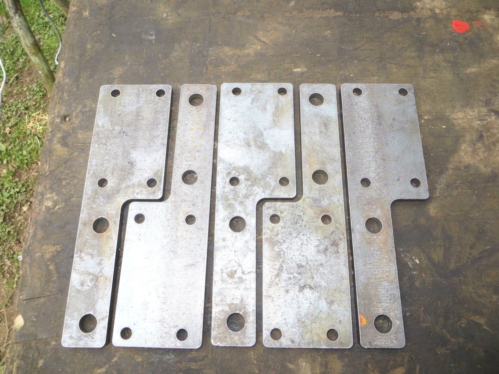

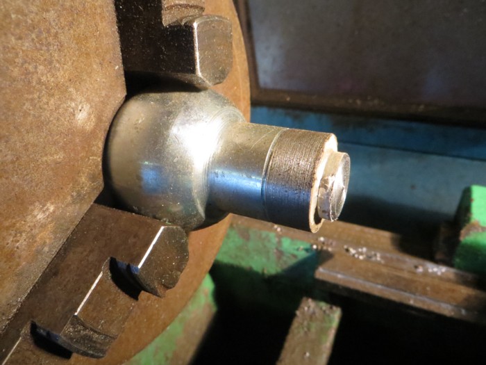

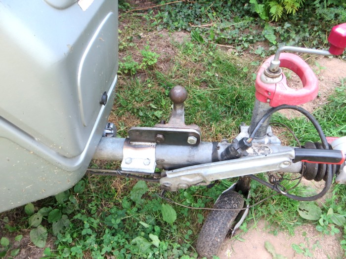

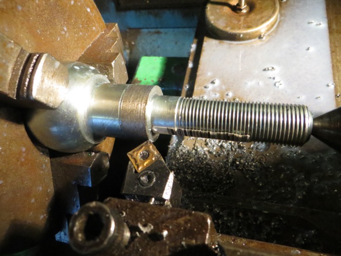

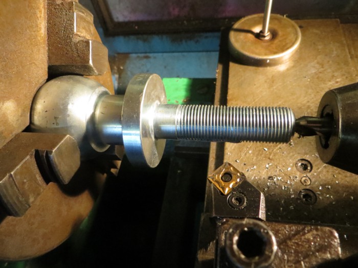

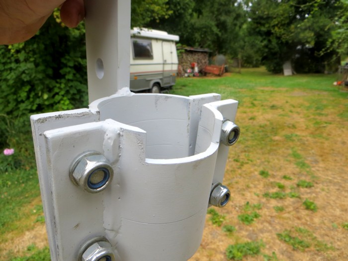

Mécanosoudure d'un support pour support vélo sur timon rond de Ø 70 mm.
(Sujet d'origine: Porte vélo boule sur timon de 70mm).
Pas trouvé du tube avec un diamètre intérieur de 70 et une épaisseur de 4 à 5mm, mon chaudronnier préféré me propose du Ø 76,1 ext x ep. 3,6 soit un ø Inter d’environ 69 mm. Une fois usiné à 70 l'épaisseur me parait un peu faible...
Le tourneur chez qui je me fourni en ronds, a de l'ébauche creuse en ø 120 ext et ø 67 int, va y avoir beaucoup de copeaux !!!! Je prends aussi du plat de 25 X 8 pour les ailes.
La matière, ébauche et plat
Le début de l'usinage extérieur
L'usinage de l'alésage à ø 70 mm
La suite de l'usinage extérieur pour un bout
On retourne la pièce pour usiner l'autre bout
Le tube fini à ø 70 int et ø 80 ext
J'avais demandé l'ébauche pour longueur 100 mm finie, et il l'a coupée à 100 mm, donc terminée lg 95, car la scie n'a pas coupée perpendiculaire !!! P'tet si j'en fais une autre je partirai sur lg 80.
Les ailes sont faites, ainsi que les entretoises, pour souder le tout avec le bon espacement....
Perçage du trou pour recevoir la boule
Usinage de la boule et raccourcissement
Soudage de la boule intérieur et extérieur, reprise au tour de la soudure intérieure
L'intérieur après un petit coup de lime pour finir
Soudure des ailes entretoisées
Coupe du tube entre les ailes
Soudure coté intérieur des ailes
Le tube refermé
Essai en position sur timon de 70 mm
Mise en apprêt
Ne restera qu'à faire une encoche pour verrouiller en rotation le support (par sécurité) en se bloquant sur la nervure du support levier de frein.
Par ailleurs, j'ai un souci à la soudure, je vois très mal l'endroit où je soude et suis obligé d'ôter les lunettes de vue à foyers progressifs derrière le masque, c'est moins pire mais pas le top !!

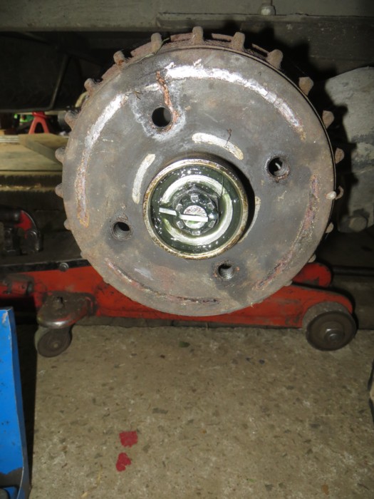

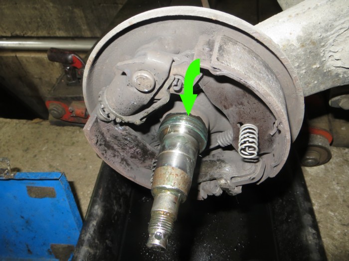

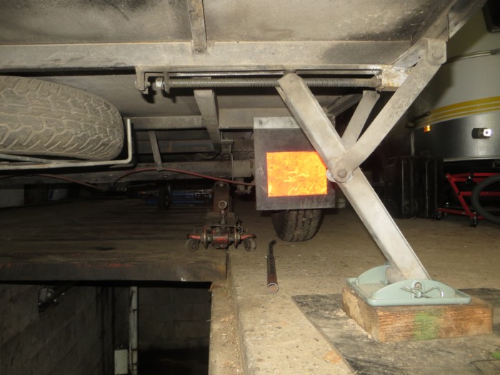

Aujourd'hui révision des freins et graissage des roulements de roues.

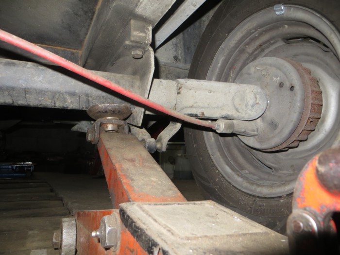

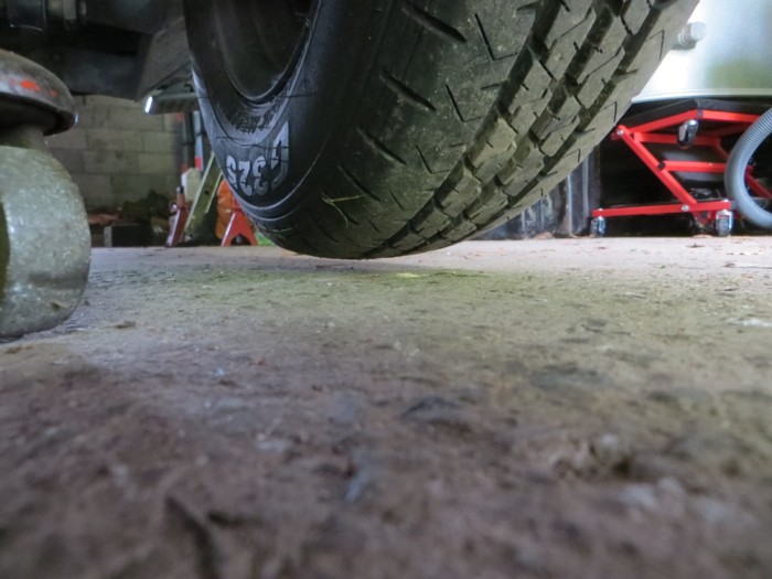

Lever une roue à l'aide d'un cric placé le plus près possible du support de l'essieu
Frein graisse roulements roues1.JPG (86.75 Kio) Vu 32143 fois
Frein graisse roulements roues3.JPG (80.21 Kio) Vu 32143 fois
Abaisser le vérin AR de stabilisation du même coté, l'avant étant sur la roue jockey
Frein graisse roulements roues2.JPG (85.96 Kio) Vu 32143 fois
Déposer la roue
Frein graisse roulements roues4.JPG (83.47 Kio) Vu 32143 fois
Déposer le capuchon à l'aide d'un burin plat de carrossier ou avec un gros tournevis
Frein graisse roulements roues5.JPG (83.27 Kio) Vu 32143 fois

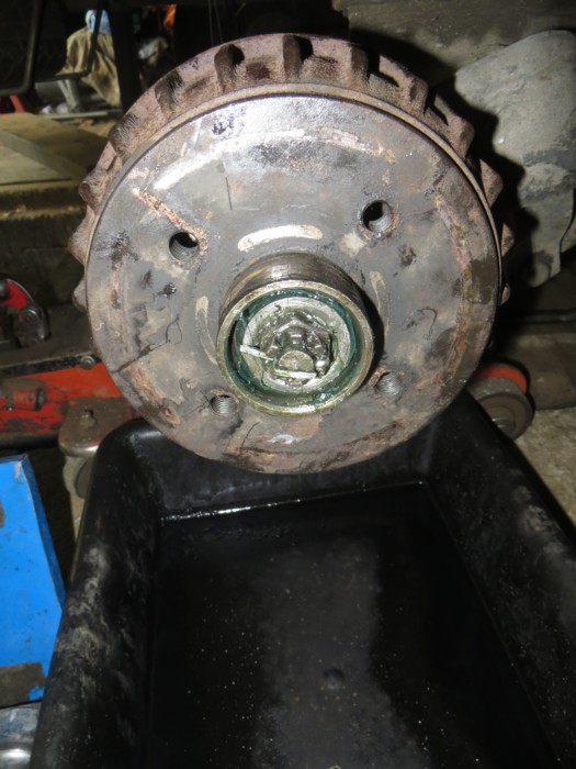

Avec un chiffon non plucheux ôter le surplus de graisse pour accéder à la goupille
Frein graisse roulements roues6.JPG (90.74 Kio) Vu 32143 fois

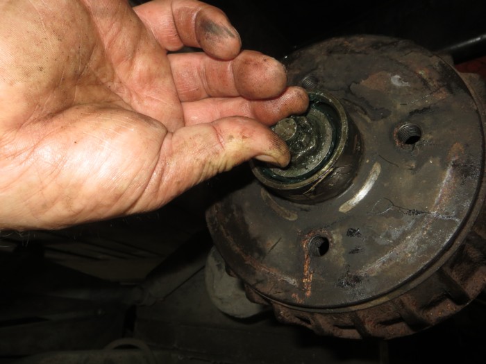

Ôter la goupille et desserrer l'écrou
Frein graisse roulements roues7.JPG (90.33 Kio) Vu 32143 fois

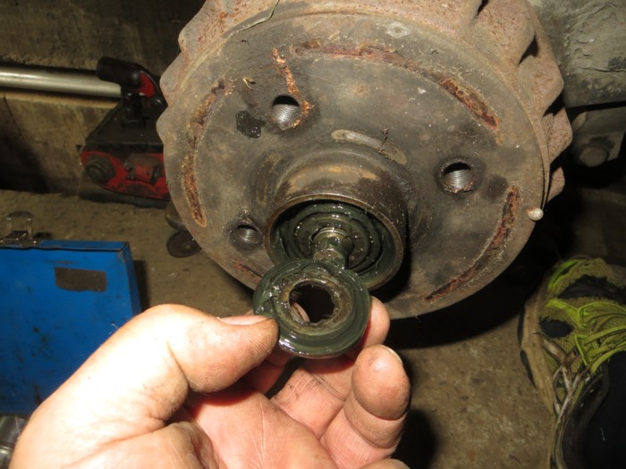

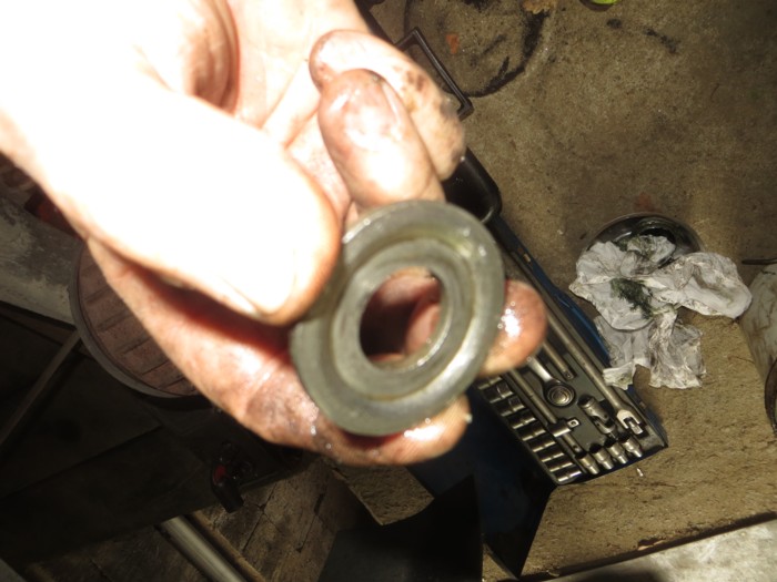

ATTENTION, la rondelle est à ôter, bien repérer qu'elle a un creux côté écrou !!
Frein graisse roulements roues8.JPG (94.3 Kio) Vu 32143 fois

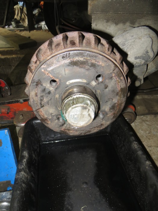

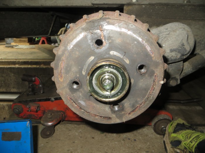

Ôter le tambour en maintenant le roulement, puis l'ôter
Frein graisse roulements roues9.JPG (99.41 Kio) Vu 32143 fois

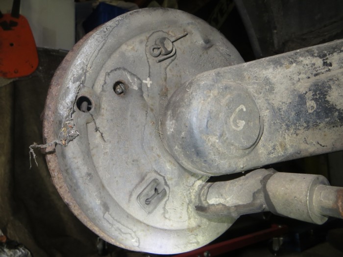

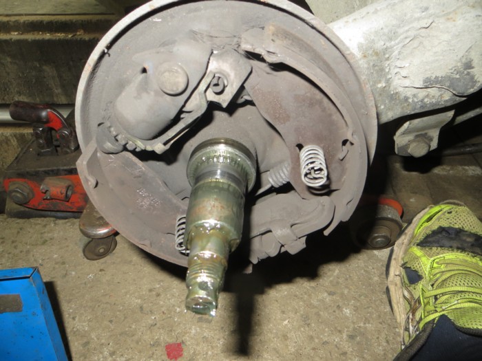

Voilà la flasque de frein bien poussiéreuse
Frein graisse roulements roues10.JPG (102.02 Kio) Vu 32143 fois

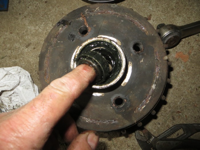

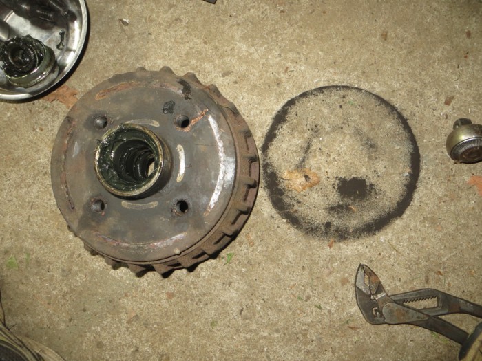

A nettoyer avec du nettoyant frein, ainsi que l'intérieur du tambour, et déglacer les mâchoires avec de la toile émeri
Frein graisse roulements roues11.JPG (124.76 Kio) Vu 32143 fois

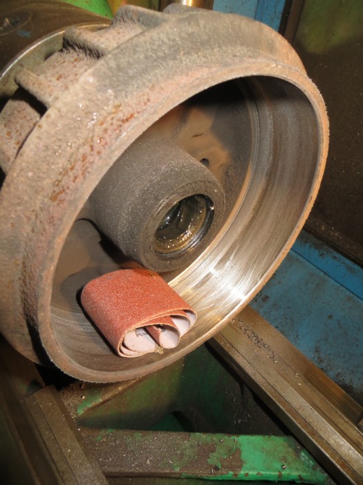

Déglaçage du tambour avec de la toile émeri
Frein graisse roulements roues12.JPG (97.87 Kio) Vu 32143 fois

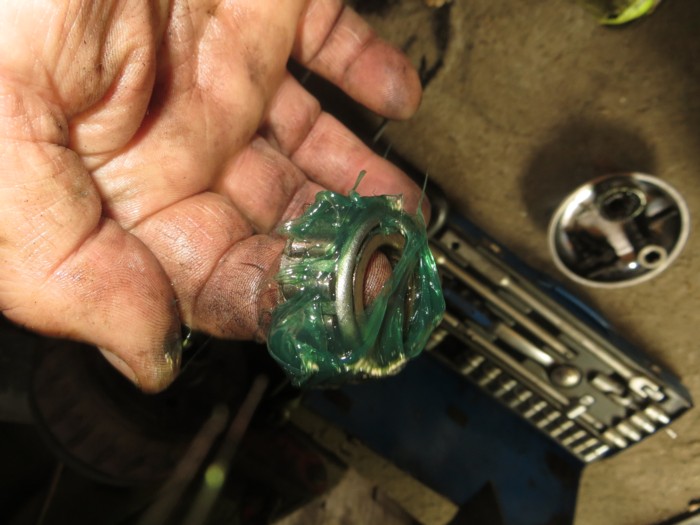

Ôter la vieille graisse entre les cages des deux roulement avec un chiffon non plucheux
Frein graisse roulements roues13.JPG (100.5 Kio) Vu 32143 fois

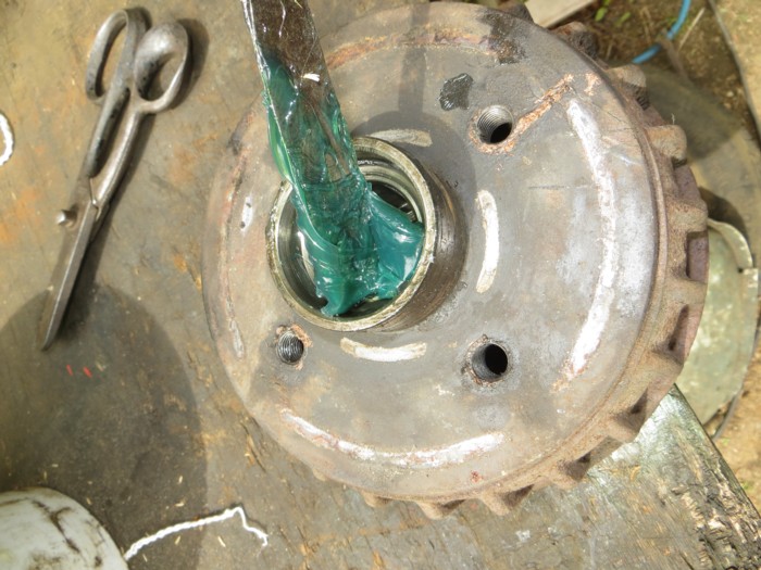

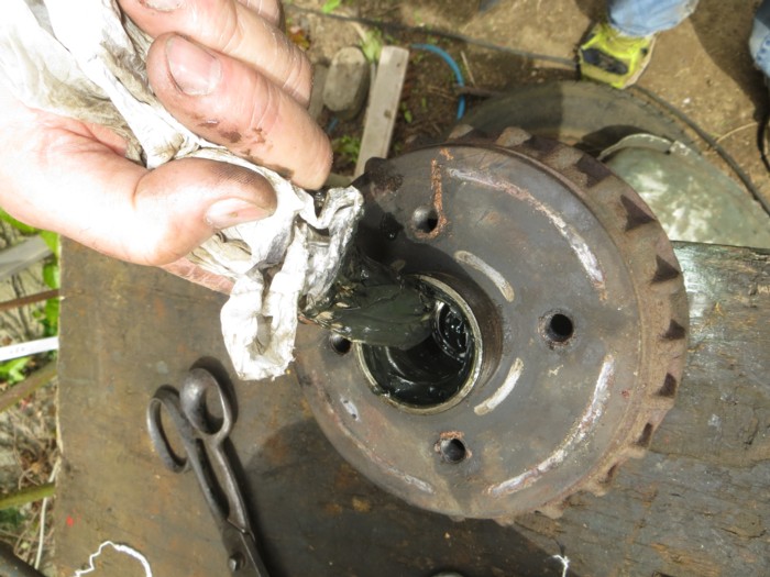

Remettre de la graisse neuve entre les cages des deux roulements
Frein graisse roulements roues14.JPG (107.67 Kio) Vu 32143 fois

Graisser le roulement extérieur après avoir ôté la vieille graisse
Frein graisse roulements roues16.JPG (78.95 Kio) Vu 32143 fois

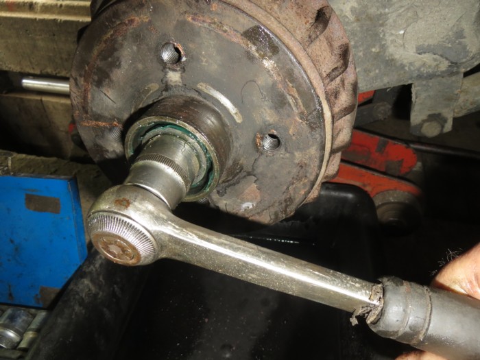

Le mettre à son emplacement et insérer le tambour sur la fusée en maintenant le roulement, puis graisser la face bombée de la rondelle (si elle existe) et la mettre sur la fusée, coté creux vers l'écrou IMPÉRATIF
Frein graisse roulements roues17.JPG (81.17 Kio) Vu 32143 fois

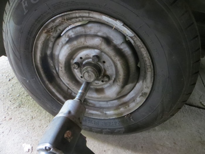

Faire prendre l'écrou et le visser copieusement avec une clé. Faire tourner de plusieurs tours le tambour, qui va être dur à tourner tout au moins au début.
Frein graisse roulements roues18.JPG (91.55 Kio) Vu 32143 fois
Desserrer l'écrou et le resserrer à main, trouver le trou de goupille, au besoin resserrer légèrement pour tomber en face du trou et du créneau, 6 encoches sur l'écrou à créneaux et 2 trous à 90° sur la fusée, soit un serrage de 12 centièmes par 30°, mettre une goupille et rabattre ses extrémités
Frein graisse roulements roues19.JPG (77.62 Kio) Vu 32143 fois

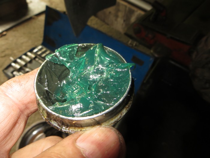

Mettre de la graisse neuve dans le capuchon et le poser en tapotant à l'aide d'un maillet
Frein graisse roulements roues21.JPG (74.06 Kio) Vu 32143 fois

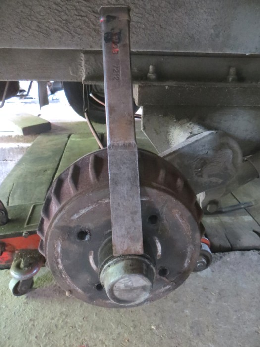

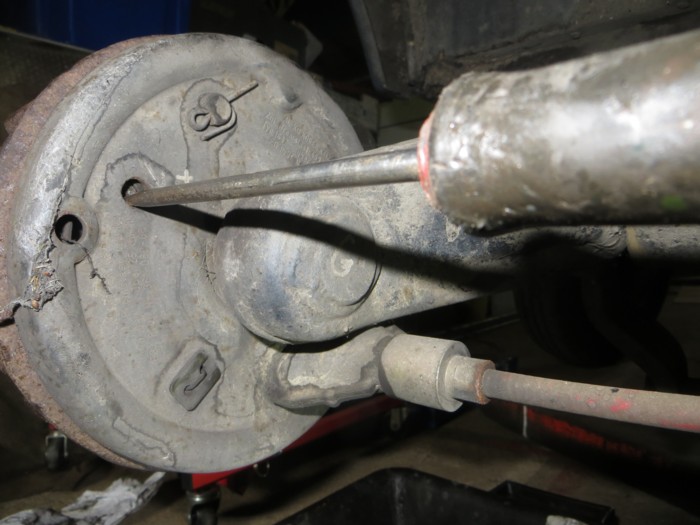

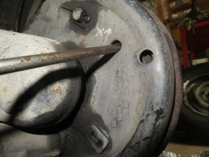

Tirer le frein à main plusieurs fois à fond et passer sous la : eriba : pour régler le frein, avec un tournevis sur la roue dentée que l'on aperçoit dans une lumière de la flasque; pour augmenter le serrage il faut pousser la roue dentée vers le haut (coté droit) tout en tournant le tambour, dès que l'on sent et entend le frottement des mâchoires dans le tambour STOP, on recule d'un cran
Frein graisse roulements roues24.JPG (85.63 Kio) Vu 32143 fois

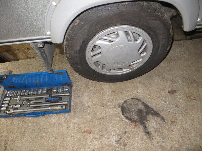

Repose de la roue et de son enjoliveur, et redescendre le tout pour passer à l'autre roue;
Frein graisse roulements roues25.JPG (101.03 Kio) Vu 32143 fois
Même manœuvre pour le second coté, SAUF pour le réglage du frein, pour augmenter le serrage il faut entrainer la roue dentée vers le bas, coté gauche.
Frein graisse roulements roues26.JPG (82.68 Kio) Vu 32143 fois
Frein graisse roulements roues27.JPG (77.96 Kio) Vu 32143 fois
Ne reste plus qu'à prendre la route, bonnes ouacances !! ;-)

Re: Landeriba dans ses œuvres
Posté : ven. 3 mai 2019 14:56
par LANDERIBA
C'est pour un timon de Ø 70 mm. Pas sûr que ça puisse se monter sur une Familia, le support du frein à main gène et la boule se trouve très proche du coffre à gaz, (à moins d'échancrer la bride inférieure sur plusieurs cm) plutôt pour une Triton qui a le timon plus long.
Il est dispo.

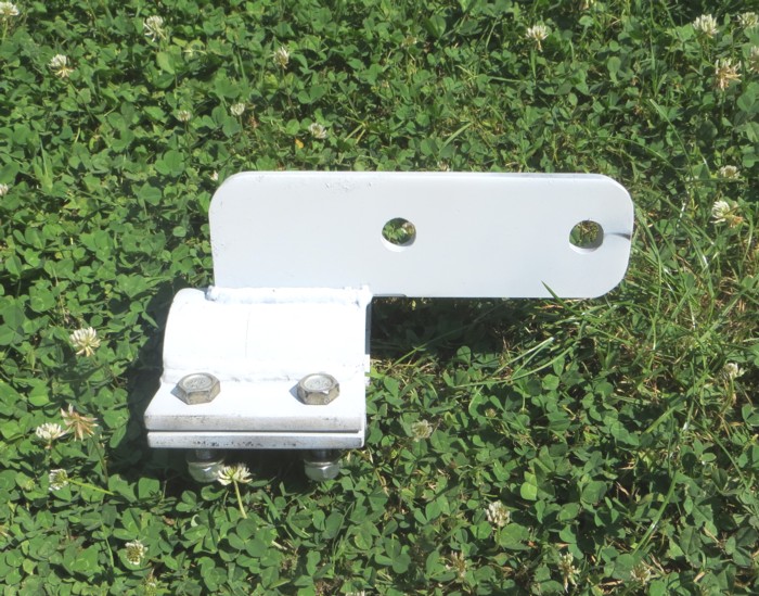

Posté : jeu. 25 juil. 2019 10:59
par LANDERIBA

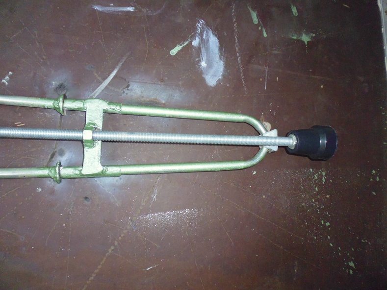

Modification du support, posté le 26 février, exit la boule soudée sur la bride !!
A la place une patte soudée, pour y fixer une boule, (de préférence petit déport) la bride inférieure est échancrée pour éviter la rotation de l'ensemble et se bloque dans le support de frein à main.
Bride porte vélo4.JPG (145.51 Kio) Vu 31086 fois
Bride porte vélo5.JPG (156.93 Kio) Vu 31078 fois
Bride porte vélo7.JPG (81.57 Kio) Vu 31045 fois
Dispo !!

Je viens de renouveler le stock avec 5 plaques pour support vélos sur timon, pour : eriba : récentes avec cache timon. Acier épaisseur 10 mm.
Plaques pour support vélos.JPG (194.18 Kio) Vu 29038 fois
Les plaques seront galvanisées à chaud......quand l'usine de galva sera à nouveau ouverte !!!
Me reste aussi des plaques en acier galva similaires, mais en 5 mm d'épais pour vélos enfants ou très légers.

J'ai récupéré les pièces galvanisées à chaud, avis aux pédalous avec une : eriba : avec coffre intégré.
Quelques unes en 5 mm pour vélos enfants, les autres en 10 mm

Je mets ici des photos d'un support réglable de table, coté caravane pour un eribiste de fesse de bouc.... à installer avec un pied réglable en hauteur.....
Au plus bas
Au plus haut
Intermédiaire
La plaque arrière est en alu, les coulisses en inox ainsi que les papillons et le rail en alu.
Pour modèle : eriba : avec coffre à gaz extérieur et petits garde boue ronds.
Posté : sam. 18 juil. 2020 23:02
par JB.riba
Astucieux, évolution de la version initiale. En position haute, on perd tout de même quelques cm, ce qui peut être gênant non ? La plaque qui descend vers le garde'boue permet un appui j'imagine, sinon avec un pli vers le haut, les boulons pourraient être fixés à hauteur de la glissière.

Une amélioration pour renforcer les vérins stabilisateurs.
Si l'on force pour lever la : eriba : il arrive que la partie proche de l'hexagone de manœuvre se torde !!!
L'astuce a été de déposer la vis et de glisser une tube carré de 30 mm jusqu'à l'équerre et de le souder.
Les photos parlent d'elles même et c'est costaud !!
L'autre bout de la vis a été aussi modifié, car ras le bol de changer la goupille qui se cisaille si l'on force une fois le pied remonté et perdre la rondelle. J'ai fileté le bout (M10) et ai mis un écrou frein collé à la Loctite pour faire bonne mesure et gardé la rondelle.
Grattage, Ferose et peinture prévus avant les prochains voyages au printemps !!! :ange:

Pour régler les freins, j'ai trouvé cette video.
https://www.youtube.com/watch?v=MuW4GpLbmBw
Posté : lun. 13 mai 2024 14:23
par JeanYvon
breizhoo a écrit : lun. 13 mai 2024 12:42 Bonjour,
Ce n'est pas pour dire mais ce n'est pas Landeriba dans ses œuvres et en plus ce n'est pas non plus une eriba....!
Posté : lun. 13 mai 2024 14:42
par LANDERIBA
Juste une remarque, une fois le réglage terminé il aurait pu vérifier si les roues tournaient facilement et au besoin reprendre le réglage avec la roue dentée, la roue dentée agit sur une seule mâchoire et sans tirer le frein pour équilibrer la position des mâchoires, le réglage 'est pas optimum.
Ce n'est que mon avis et chacun fait comme bon lui semble.....

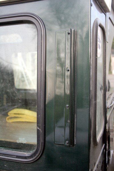

Suite demande par M.P. qui peut en interresser d'autres....
Une chose que je n'avais pas mise ici, car installée sur le LAND, mais il semblerait que ça puisse intéresser aussi les caravaniers en recherche de fixation d'un auvent ou solette surélevé sur le toit.
Fait sur mon Def au niveau de la porte AR pour installer un auvent (fait maison).
J'ai utilisé un profilé alu réf 810005 de chez Narbonne Accessoires, et pour avoir une bonne surface de collage, je l'ai rivé sur une plaque alu, et j'ai collé cet ensemble sur le toit et les cotés SANS rien percer.
Bivouac à Montferrier.jpg (92.72 Kio) Vu 11003 fois
Depuis une quinzaine d'années ça n'a pas bougé !!
Posté : sam. 18 janv. 2025 08:19
par Eribalin
""Depuis une quinzaine d'années ça n'a pas bougé !!""
Et si cherche à avancer, tu crois toujours que ça ne va pas bouger ? :mdr1: :mdr3: :hello:
Posté : sam. 18 janv. 2025 11:14
par LANDERIBA
Si je me souviens bien j'ai dû utiliser de la colle en cartouche "joint auto-marine" de chez Sinto ou du Sikaflex 221.

Deux questions !
J’ai un petit défaut sur un rail du haut je pense mettre un mastic en attendant faire les gros travaux .. as tu un mastic cohérent dans le temps ? J’ai pensé au Sika blanc spécial camping car mais est ce efficace ?
Deuxième questions, sur les stabilisateurs j’ai tout démonté pour nettoyer les vis qui étaient remplies de graisse et de sable .. profité pour poncer et petite couche de peinture anti rouille .. mais la goupille qui se trouve au bout pour maintenir la vis y’a t’il une référence ? Les miennes on fini par ciseler ..

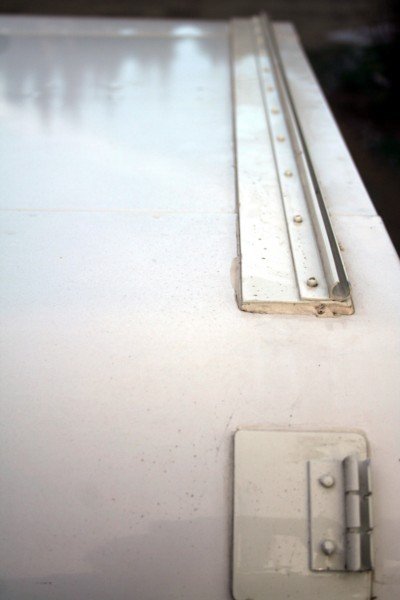

Le rail du haut, celui où l'on glisse le jonc d'un auvent ?
Il est monté d'origine par Eriba avec du butyle de ce type :
Cartouche mastic souple.jpg (58.83 Kio) Vu 4291 fois
Quoi qu'il en soit le toit recouvre la tôle du haut un peu comme les ardoises d'un toit donc même avec défaut peu de risques de fuite ou d'infiltration. Vois le montage sur la restauration de Sunny !
https://www.forumeribatouring.com/viewt ... 23#p216723
Pour les stabilisateurs, surtout ne pas les re-graisser et pas d'huile non plus uniquement des lubrifiants sec, genre PTFE (Téflon) ou silicone en aérosol, en vente de temps en temps chez "l'idole" (des jeunes) ou en marchands de cycles, voir en GSB. Ça t'évitera de coller toutes les poussières de la route ....
La goupille doit être une goupille fendue qui se trouve chez n'importe quel épicier en mécanique, auto ou agricole, prendre le bon diamètre ET SURTOUT ne pas forcer au repliage de la béquille, c'est à cause de cela qu'on les cisaille, ne pas oublier la rondelle.
