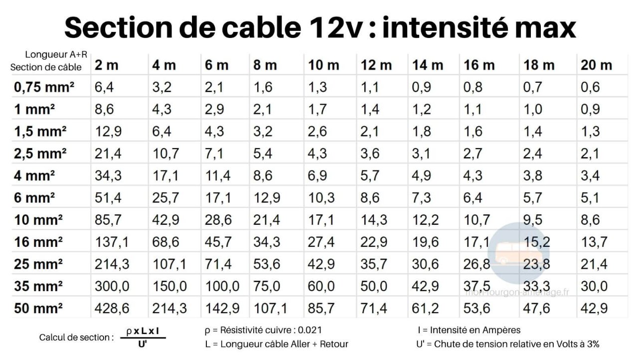

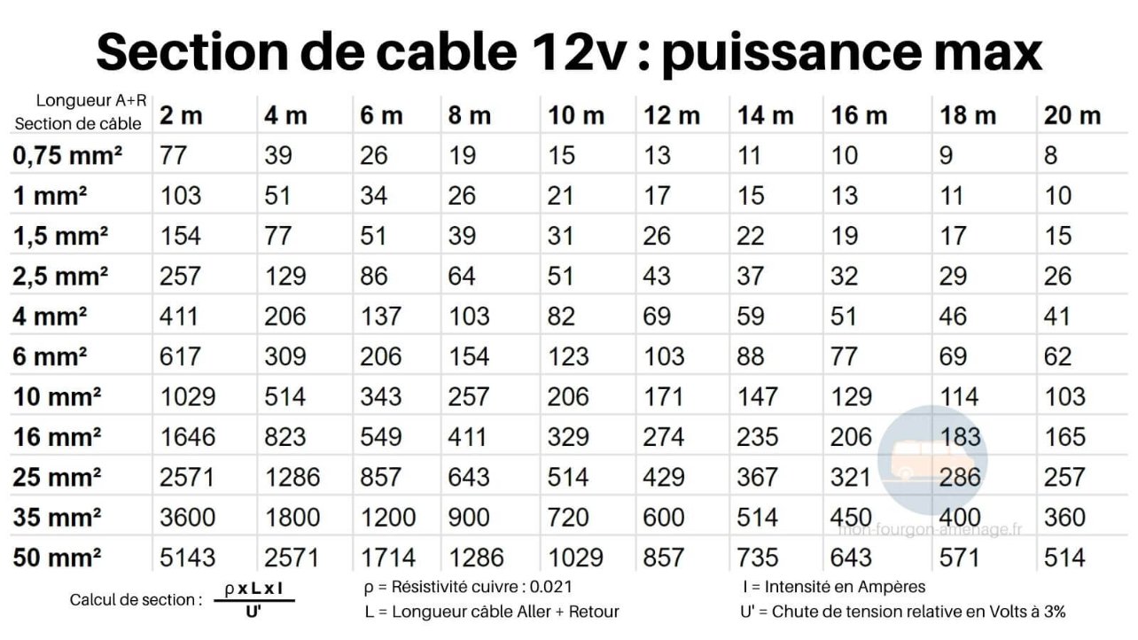

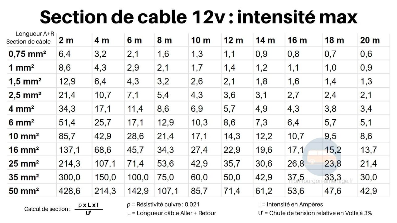

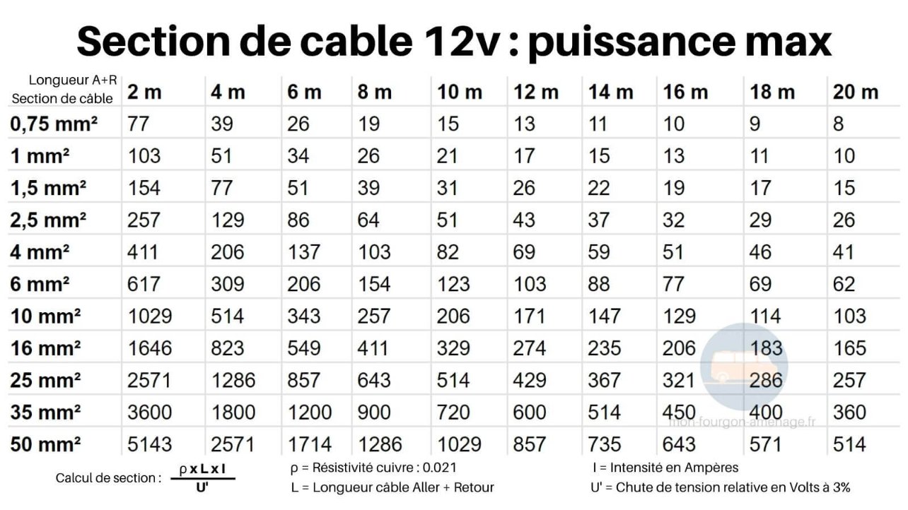

Où est ta batterie si pas dans la caravane ???
De toute manière, si tu mets la bonne section tu n'as pas de perte d'intensité, attention lg + & lg -, si 2 m entre prise et batterie = 4 m !!
En amp
En watt
En 2.5² ça te permets déjà de tirer 10 amp (120 w) avec 2m entre la batterie et la prise, la batterie sera vite vide !!
