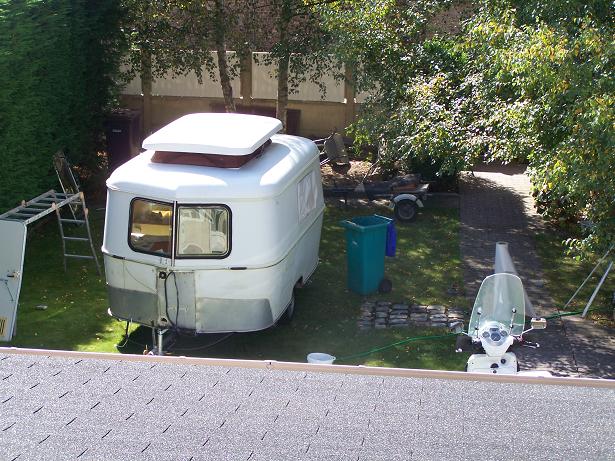

bonjour a tous

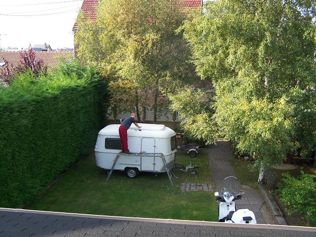

voici du nouveau des travaux.
aujourd'hui je profite du beau temps pour le ponçage et la préparation pour mise en peinture mardi et mercredi.............

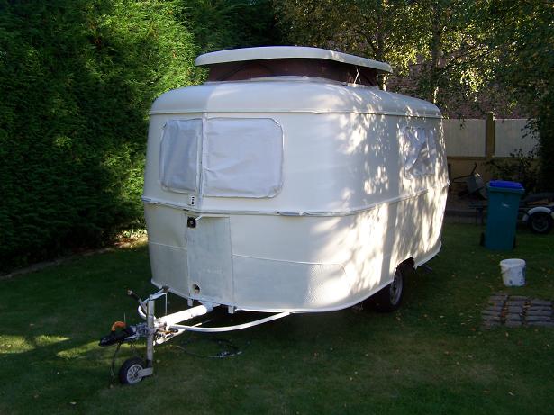

et bin ça a été plus vite que prévu. La première couche est juste finie, donc demain la deuxième................ à suivre...........................................
- 100_7462.JPG (63.21 Kio) Vu 16446 fois
- 100_7463.JPG (57.55 Kio) Vu 16446 fois

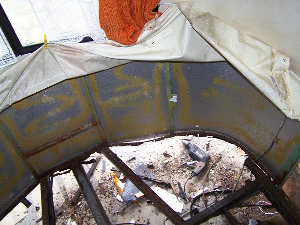

Re: J'ai trouvé une Familia
Bonjour,sagamor76 a écrit :bonjour![]()
bon bah j'ai démonté ma chariotte pour voir de plus près la partie avant du plancheret les parties métalliques. comme je l'avais prévu l'avant est bouffé par la rouille donc je m'attaque au changement des fers carrés et du plancher avant ( c'est vraiment la maladie des eribas
)voila le boulot de ce samedi à peu près le même chantier qu'herrybat........a suivre........................................................................jemeclate
Je reste admiratif face au travail que cela représente.
Face à ce type de travail, comment fais tu pour cintrer les tubes dans la partie arrondie?
Je rencontre un problème de perforation sur le devant droit de ma Familia
Peux tu me dire comment tu ou vous faites?
Jacky

emma et jacky
Même punition que cette photo
Perforant dans l'arrondi

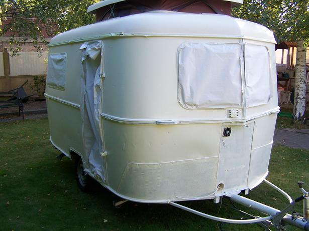

j'ai procédé de cette façon sur la "ch'tite puck et sur la familia"
pour la peinture?...............et oui j'ai fais ça dans mon jardin j'vais même créer un poste a ce sujet...............dés que j'ai 5 min
la peinture est donc terminée les baies remontées (elle commence a avoir de la gueule ma chariotte.............
..................(photos demain)

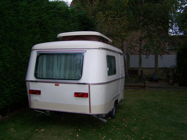

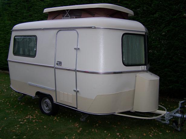

journée bien remplie.finition de la peinture

Déjà vu ces couleurs.............Bel hommage à sa petite sœur

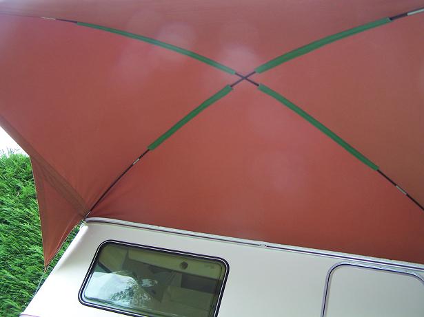

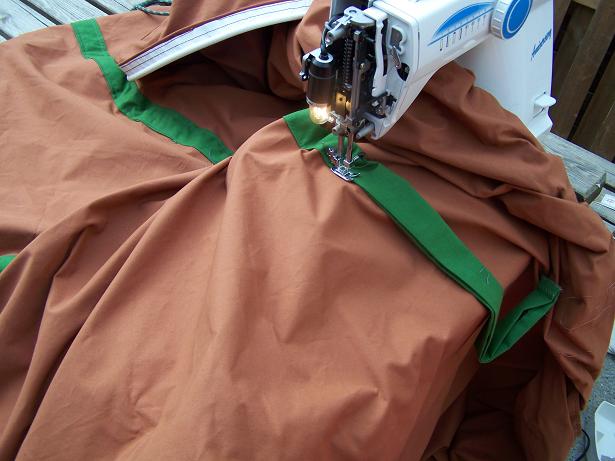

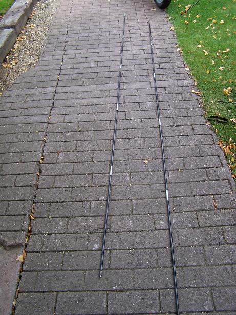

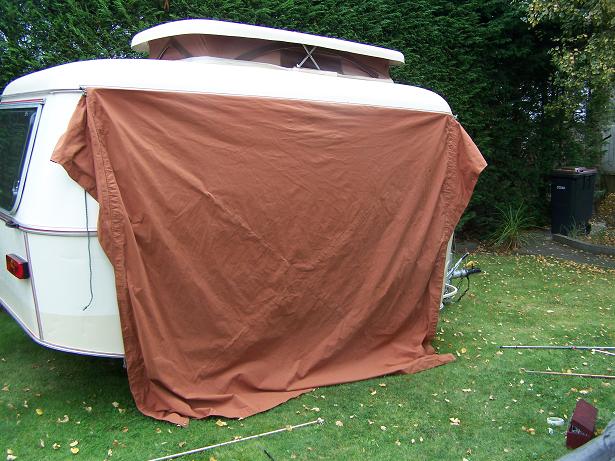

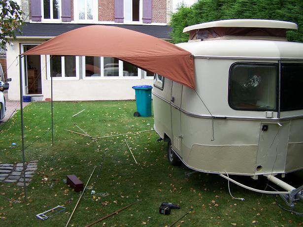

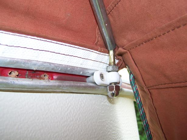

ensuite montage de la solette. je me suis aperçu que l'ancien proprio avait un système pour tendre la toile trop compliqué à mettre en œuvre.
l'ami jean marc a l'eurofest m'avait fait part du risque de poche d'eau sur le toit j'ai donc mis au point un p'ti bricolage fiable rapide et peut coûteux (ça doit déjà exister je n'ai rien inventé) voici donc mon montage
.j'avais en stock dans mon birdoule des piquets de tente igloo je les ai donc utilisés pour faire un dôme. Sur la toile de toit j'ai cousu des guides ,mis des fixations de baguettes sur la chariotte et percé des trous sur le haut des deux piquets principaux pour recevoir l'autre extrémité de l'arceau du dôme.....
............bon le mieux c'est de regarder les photos vous comprendrez mieux
- 100_7466.JPG (52.49 Kio) Vu 16399 fois
- 100_7467.JPG (75.42 Kio) Vu 16400 fois
- 100_7470.JPG (88.46 Kio) Vu 16400 fois
- 100_7473.JPG (53.48 Kio) Vu 16400 fois
- 100_7480.JPG (54.84 Kio) Vu 16400 fois
- 100_7478.JPG (37.82 Kio) Vu 16400 fois
- 100_7481.JPG (72.19 Kio) Vu 16400 fois

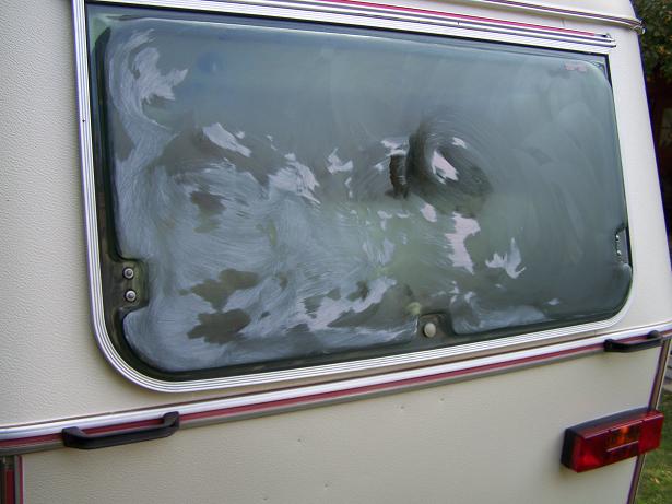

la suite.

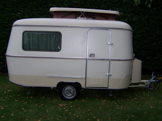

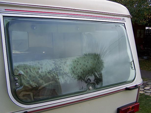

comme il me restait un peu de temps j'ai entrepris le polissage des baies afin de faire disparaître les petites rayures et redonner un beau brillant
- 100_7490.JPG (51.68 Kio) Vu 16393 fois
- 100_7491.JPG (62.37 Kio) Vu 16393 fois
étincelant....qu'as tu utilisé et comment as tu procédé s'il te plait ? J'aimerais bien faire briller les lunettes de toutouille masagamor76 a écrit :la suite.
comme il me restait un peu de temps j'ai entrepris le polissage des baies afin de faire disparaître les petites rayures et redonner un beau brillant![]()

salut sagamor...sagamor76 a écrit :ensuite montage de la solette. je me suis aperçu que l'ancien proprio avait un système pour tendre la toile trop compliqué à mettre en œuvre.
.j'avais en stock dans mon birdoule des piquets de tente igloo je les ai donc utilisés pour faire un dôme. Sur la toile de toit j'ai cousu des guides ,mis des fixations de baguettes sur la chariotte et percé des trous sur le haut des deux piquets principaux pour recevoir l'autre extrémité de l'arceau du dôme........
avec quoi tu polis tes baies ? du polish? merci jérome

j'ai une question qui me turlupine depuis que je vois vos "exploits en rénovation des chassis" Sagamor et Harry Bat :
comment faites-vous pour avoir les bonnes cotes et rayons de courbure pour les tubes carrés quand vous les mettez en forme, car les anciens tubes sont tellement corrodés qu'ils ne peuvent plus servir de gabarit ?
Comme après soudure, tout a l'air de se remonter sans trop de retouches, je suis épaté de votre précision
Merci de m'éclairer, car - bien que non conçerné encore par ce problème - je pense acheter dans quelques jours les tubes tous prêts chez Eriba pour ma Super Puck, et les stocker pour plus tard.

salut milloup
moi, pour le cintrage, j'utilise comme gabarit, la baguette alu qui a la même forme que le carre a changer et qui est en bas. Elle sert a glisser le bas de la toile coupe vent.

Bonjour Daniel,
Je t'ai laissé le soin de répondre car c'est ton Œuvre ,mais c'est comme cela que j'aurais procédé ,car la baguette à pris la forme en étant fixée sur le carré neuf......
Amicalement .
Jean Louis.

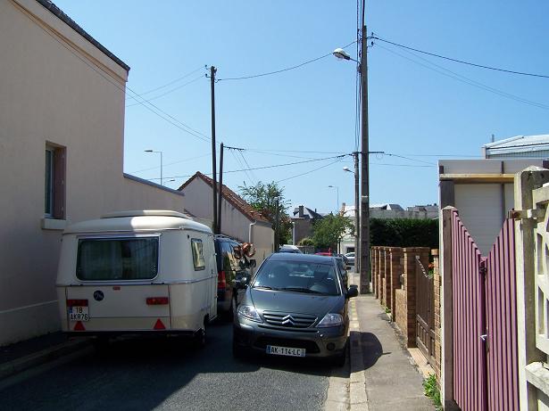

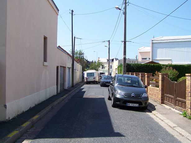

voila c'est fait. Marionnette (Marie , Philippe et leur charmante ch'tiotte fille) se sont portés acquéreurs de ma familia ils viennent juste de quitter la maison après un bien sympathique grignotage de fruits de mers,
Ils partent pour un weekend en amoureux au Tréport .
- 100_8707.JPG (72.59 Kio) Vu 16311 fois
- 100_8710.JPG (86.77 Kio) Vu 16310 fois
- 100_8712.JPG (85.62 Kio) Vu 16310 fois
- 100_8716.JPG (55.55 Kio) Vu 16310 fois
- 100_8717.JPG (60.73 Kio) Vu 16311 fois
- djef24
- Messages : 7836
- prénom : Jean-François
mais que vois-je ...........des bulots .............ça c'est bon!!!!!!!!
- Messages : 8379
Bonsoir ,
Que d'heureux en peu de temps
- Famille Marionette
- Notre Sagamor avec ce qui est garé derrière la familia ( photo 3 )
- Et nous de découvrir enfin Mme Sagamor
06.08.33.15.40- djef24
