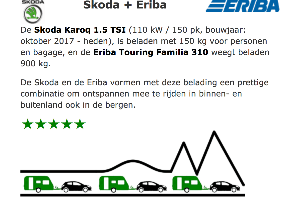

Pour info, le Duster dci 110cv 4X4 arrive premier lors d un test sur la tractrice de l'année pour un poids maxi tracté de 1,5 tonne
C'est dans le magazine le monde du plein air ce mois ci
le Karoq en second et Volvo xc 4o en trois, bien sur en tenant compte performance, conduite et prix
Perso suis très satisfait de mon Karoq, avant j avais Octavia et c est une superbe voiture ( j ai changé apres 13 ans 300 000 km, jamais de problemes,)

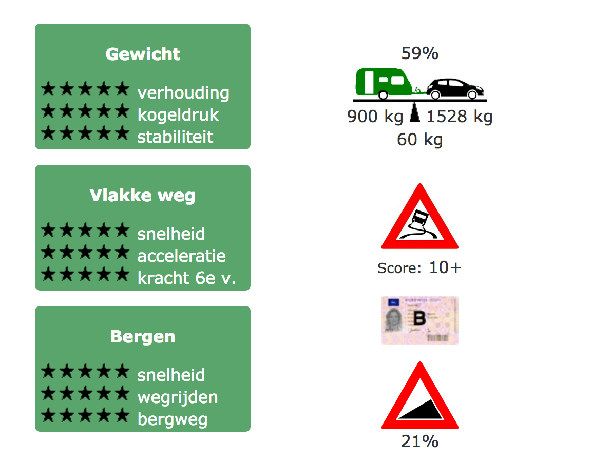

Tu peux regarder sur ce site, pour avoir la performance suivant ton modele voiture / caravane
vraiment bien
