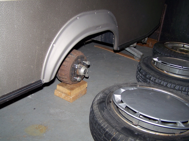

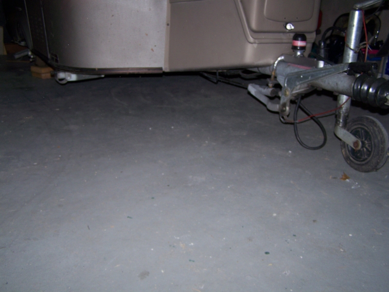

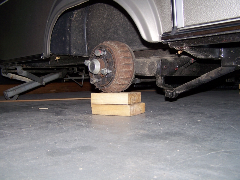

bonjour a tous :hello: l'hiver approche :froid: ,il faut préparer madame puck pour son repos, mais la ,a chacun son truc :idea: ,voici le mien, les 3 roues sont a plat au sol (aucune contrainte sur les pneus),les béquilles arrières juste en pression pour stabiliser (pour pouvoir monter dedans) pas de frein à main, attention cela est peut être interdit en garage a l'année du fait qu'elle ne peut pas être déplacée voila a+ :hello:

Pas bête ! :super:
Et en plus, pour nettoyer correctement les passages de roues, et éventuellement une ptite barbouille ,c'est :super:

juste sur les vérins ça fait trop, sur les tambours (appui prolongé sur les roulements), sur les longerons (risque de déformation du châssis), je serais plutôt de l'avis de caler sous l'essieu :roll: , mais là aussi c'est juste un avis :roll: , (partant du principe que dans son usage normal, tout son poids est supporté par l'essieu) .

Les cales de bois servent juste pour soulager la suspension ( amortisseurs et/ou barre de torsion ).
Plus il y aura d'appuis mieux ce sera, surtout si la caravane sert en dépannage l'hiver en chambre de secours ;-)
