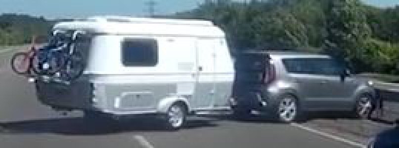

Source fofo :drapeau-Esp: , repris sur facebook (Eriba folk)
Mise en lacets d'une Triton ( il me semble), porte-vélo avec deux vélos à l'AR, lit AR avec son coffre (à priori bien chargé), mover AR.
On ne sait pas si la : eriba : a un AKS...
Randafrance pourrait peut-être nous en dire plus ?, Roger ;-) merci stp.
https://eribas.mforos.com/2147177/13119 ... #111132627

:hello: Benjamin
Tu as eu une bonne idée de mettre cette vidéo en ligne sur notre forum.
Il faut insister sur la répartition des charges dans l' : eriba :
et sur les dangers d'une mise en lacets de l'attelage, conséquence souvent de cette non observation.
Nous avons aussi un grand coffre sous le lit, et le piège est là
il faut le remplir de matériel peu lourd.
Pour tous les nouveaux éribistes, bien que ce sujet soit souvent traité, il conviendra peut-être de faire un rappel de ces précautions, (chargement, gonflage et vérification des pneus, poids sur la flèche...) avant le début de la saison estivale.
Ces vacanciers, ont dû avoir très peur, mais dans l'ensemble, ils s'en sortent bien...

Effectivement , tres important la répartition des charges entre l'avant , le milieu et l'arrière de la cara....et aussi pour le coffre de la voiture......pour ma part , la solette qui est tres lourde est placée au sol devant les sièges arriére de la voiture.

Ça me parait grand pour une Familia !!
Une Triton 420 peut être vu l'emplacement du frigo, et la longueur du portillon de coffre, voir une 430.

c'est une Triton 410 ou 420, ça peut arriver à tout le monde, cependant la voiture me semble un peu "petite" je ne sais pas ce que c'est.
Il n'y a pas de secret pour tracter une caravane en sécurité il faut un avantage poids au véhicule et de l'accroche.....

Finalement, ils s'en sortent bien.
A savoir si la caravane est équipée d'un système anti-lacets ?

il y a aussi un élément à prendre en compte, c'est la vitesse. Visiblement le tracteur est grand ( je crois reconnaitre un espace ). En angleterre, ça roule assez vite, pour y aller de temps en temps meme si en theorie, la vitesse est limité avec une caravane.

NiSSAN Cube ou Juke, ni l'un ni l'autre ?, après triton ou familia je vous fait confiance.
Re: Mise en lacets familia
je dirais une triton 430 tractée par un Kia Soul
De toute façon un porte vélo AR est une source de mise en lacet JL de la Rochelle caravane a fait des essais ,et, a toujours déconseillé cet accessoire à ses clients

Le deux Triton avec frigo coté porte sont les 420 et 430. Mais la 430 à une vitre sur la cuisine...

kia soul
Poids à vide 1 315 kg
PTAC 1 920 kg
PTRA 3 220 kg
coffre 350 donc tout dans l'eriba...
les minots derrières ont du être secoués.

Rappelons quelques conseils :
- Si vous avez un Anti-Lacets, la boule ne doit pas avoir de graisse (bien nettoyer)
- si une mise en lacets se produit : Soulagez l'accélération de votre tracteur en levant le pied de l'accélérateur , pas de freinage, puis reprendre une accélération CONSTANTE, ainsi votre ensemble se remettra en ligne droite et quelques appels aux :ange:
- Oui une mauvaise répartition des charges, de droite ou de gauche, d'avant et d'arrière sont en général la cause, mais ne pas oublier les conditions de départ.
Le poids d'un store du côté trottoir, de la batterie annexe, des réserves d'eaux propres et usées, de l'emplacement de la cuisine.
La position de vélos sur l'arrière augmentera l'effet de mise en lacets et surtout l'amplitude de ceux-ci.
- Respecter l'approche maximale du poids en flèche.
- Mais aussi le gonflage des pneus de l' : eriba : ( Une crevaison, un éclatement peuvent conduire à la mise en lacets )
Au niveau du véhicule tracteur :
- Vérification du gonflage des pneus, surtout sur plusieurs semaines de congés et du fait des variations de températures.
- Et histoire vécue : détérioration des silent-blocs de la barre stabilisatrice, dans ce cas c'est la voiture qui a provoqué la mise en lacets.

Quelques erreurs je dirais
1/ repartition des charges
2/ tracteur qui s'est fait emporter par sa remorque
3/freiner au moment de la mise en lacet
Je pense sincèrement qu'avec un bon anti lacet de type aks 3004 le probleme ne serait jamais apparut et puis la vitesse ne devait pas etre 90km/h
Re: Mise en lacets Triton
L'attelage devait rouler probablement vite. Il se trouve sur la voie du milieu donc, il venait de doubler le camion plateau vide. Un camion de ce type roule sur une trois voies à 90 km/h.
Une Eriba, ça tient sacrément bien la route ! !
