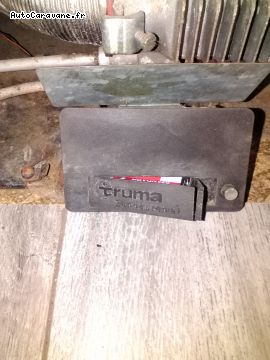

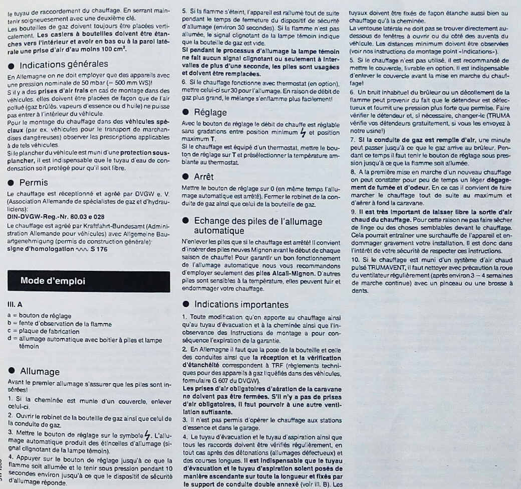

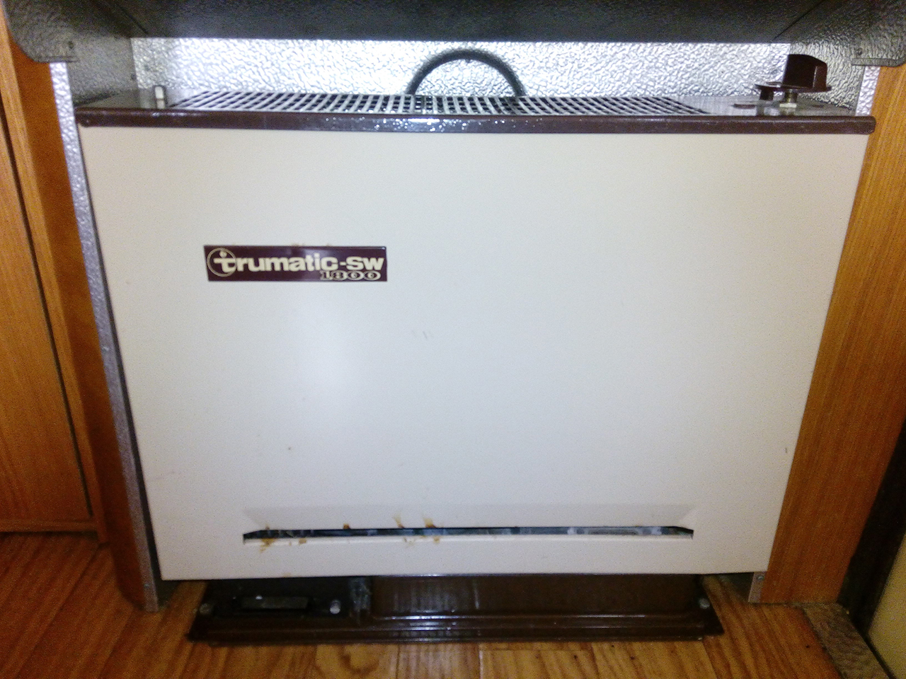

Ma Puck est équipée de ce chauffage, le mode d'emploi est assez basique, en tout cas trop pour moi ! Il faut à priori des piles pour l'allumage automatique mais je ne sais pas quel modèle, ni comment les insérer (je n'ose pas "forcer" )
Si quelqu'un peut me dire quelle pile et comment la mettre, ça serait sympa merci (non pas qu'il fasse frais en ce moment mais je teste le fonctionnement )

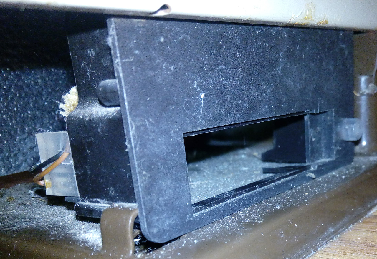

a priori il me manquerait cette pièce savez vous ou je pourrais la trouver ? merci:

Re: Trumatic SW 1800
oui il te manque le support pile , qu'on retire tous hors utilisation pour pas user les piles ...
Regarde bien partout des fois qu'il traine ailleurs
Sinon ça se trouve chez les accessoiristes en principe

Merci,
J'ai bricolé une solution de remplacement -piles scotchées tete beche en serie avec fils aux bornes branchés aux 2 pates à l interieur du boitier mais rien ne s'est passé à l'essai (pas de bruit "piezzo" )… j'en déduit que le boitier d'allumage est mort ?..

Y'a t il un moyen de tester le chauffage par un allumage manuel avant de recommander un boitier complet (vu à 100€ sur le net ) ? merci.
- rectification ; après un second essai ça fonctionne, allumage et chauffage !
donc si vous avez un plan pour ce fameux 'tiroir' à pile je suis preneur merci ! :roll:
en attendant ceci fera très bien l'affaire : https://www.ebay.fr/itm/BOITIER-COUPLEU ... SwupRavTBF
Hoebus a écrit : en attendant ceci fera très bien l'affaire : https://www.ebay.fr/itm/BOITIER-COUPLEU ... SwupRavTBF
C'est exactement ce qu’il te faut et qui te manque
oui parfait , juste des raccords à faire dans l'ancien
j'ai cherché mais pas trouvé sur internet , on ne trouve que le bloc complet .... et sans ce fameux tiroir pile ! allez comprendre !
