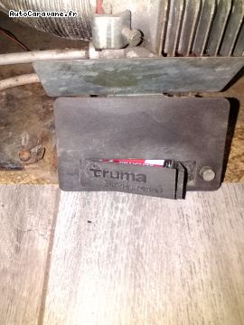

a priori il me manquerait cette pièce savez vous ou je pourrais la trouver ? merci:
boitier piles truma sw2.jpg (21.77 Kio) Vu 8780 fois

oui il te manque le support pile , qu'on retire tous hors utilisation pour pas user les piles ...
Regarde bien partout des fois qu'il traine ailleurs
Sinon ça se trouve chez les accessoiristes en principe
Laurent

J'ai bricolé une solution de remplacement -piles scotchées tete beche en serie avec fils aux bornes branchés aux 2 pates à l interieur du boitier mais rien ne s'est passé à l'essai (pas de bruit "piezzo" )… j'en déduit que le boitier d'allumage est mort ?..

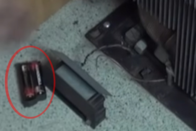

- rectification ; après un second essai ça fonctionne, allumage et chauffage !
donc si vous avez un plan pour ce fameux 'tiroir' à pile je suis preneur merci ! :roll:
en attendant ceci fera très bien l'affaire : https://www.ebay.fr/itm/BOITIER-COUPLEU ... SwupRavTBF

Hoebus a écrit : en attendant ceci fera très bien l'affaire : https://www.ebay.fr/itm/BOITIER-COUPLEU ... SwupRavTBF
C'est exactement ce qu’il te faut et qui te manque

oui parfait , juste des raccords à faire dans l'ancien
j'ai cherché mais pas trouvé sur internet , on ne trouve que le bloc complet .... et sans ce fameux tiroir pile ! allez comprendre !
