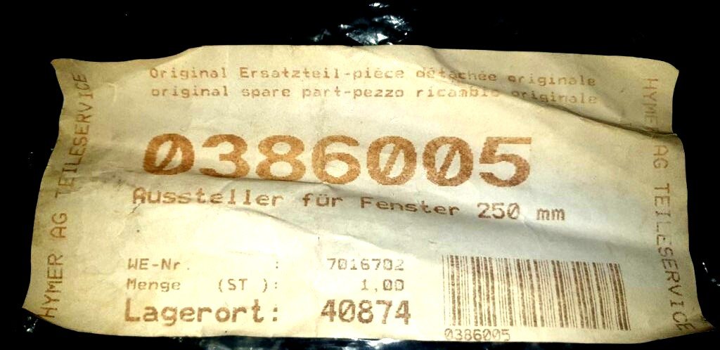

J'ai le même problème de compas et j'ai retrouvé l’emballage de compas commandé chez Loisireo il y a fort longtemps:
C'est le modèle original et je vais me renseigner samedi ou en début de semaine prochaine pour voir si cette référence est toujours disponible chez Loisireo.
