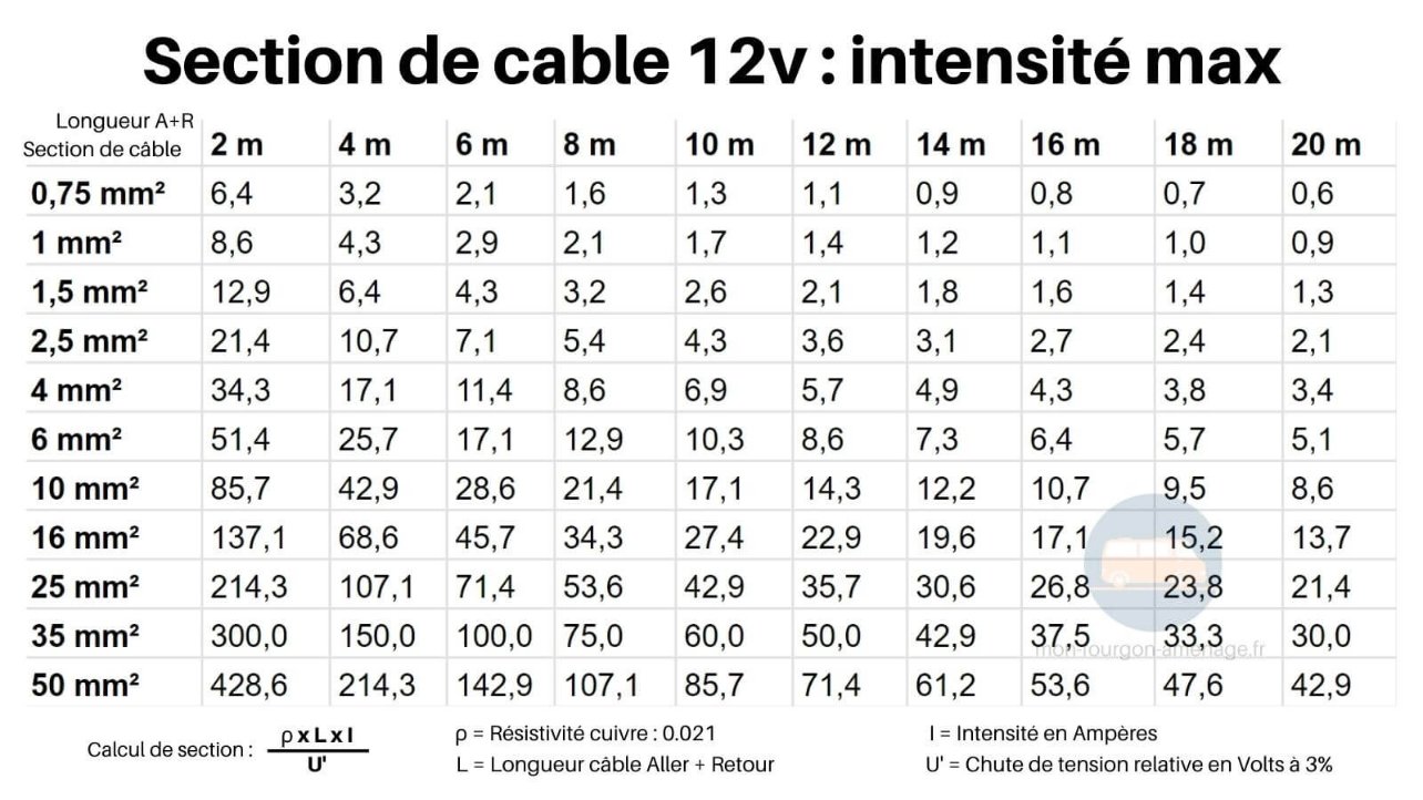

Les constructeurs réduisent au minimum les sections des fils pour faire des économies.
L'allume cigare qui consomme certes beaucoup mais très peu de temps, suffit pour la section retenue par le constructeur.
En revanche ton frigo fonctionnera beaucoup plus longtemps. Résultat ça va chauffer très fort.
Seule solution augmenter la section des fils d'alimentation de l'allume cigare 6mm² pour être tranquille. Sans compter la longueur aller retour entre la batterie et le frigo.....environ 10 mètres. Le frigo c'est 10 amp, soit 120 watt, pour alimenter ça il faut un fil de diamètre suffisant qui est variable selon la longueur du circuit...
Si ton faisceau caravane est en 13 fils il y a deux paires de fils en 2.5² (9-10 & 12-13), il est p'tet malin de les utiliser !!!

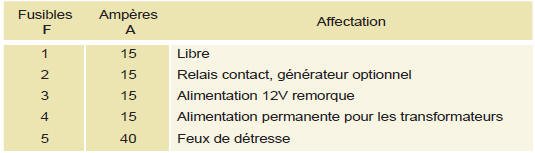

Le +12v après contact du faisceau attelage du Berlingo est protégé par un 15A.
Doc Citroen
Doc Citroen
Par contre j'ai remplacé les prises 7 broches car depuis 1990 il y avait beaucoup de corrosion sur les contacts. ( le fameux vert de gris bien visible)
En ce qui concerne le faisceau 12V de l'ériba de 1990 que j'ai vérifié de bout en bout c'est 20/20 pour le constructeur; toutes les connections sont étamées. Les sections des câbles sont parfaitement adaptées à chaque fonction.Le frigo est alimenté (masse et +12V) par du câble en 2x2,5°ce qui convient pour 10A. Sur l : eriba : la masse (le-) est distribuée dans chaque câble ce qui va éliminé les mauvais contacts récurent des masses prises sur le chassis..
