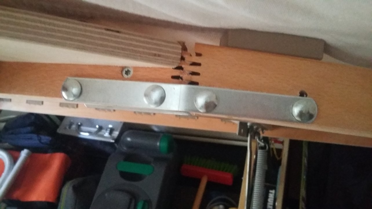

J’ai remarqué que les mortaises sur le chassis lit avaient un problème de décollement ce qui fait que j’ai renforcé l'assemblage avec 2 pattes métalliques
En prenant en sandwichs les traverses en bois et en boulonnant le tout comme si l’on faisait une atèle .
Modifications efficaces que j’ai effectué sur les 2 chassis des lits droit et gauche :super:
Assemblage des mortaises
Re: Décollage de l’assemblage du chassis lit sur 542
Pas de demande de garantie exceptionnelle ? Parce que là, c'est vraiment pas normal :snif:
Mais belle réparation.

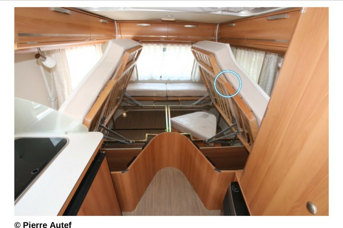

Nous avons également une 542 et j'aimerais avoir des précisions où se trouve le problème.
Je pourrais éventuellement intervenir préventivement.
Je joins une photo du lit.
Par avance merci.

Revoici la zone qui se décolle :gene:
Zone de décollage
Zone de décollage
