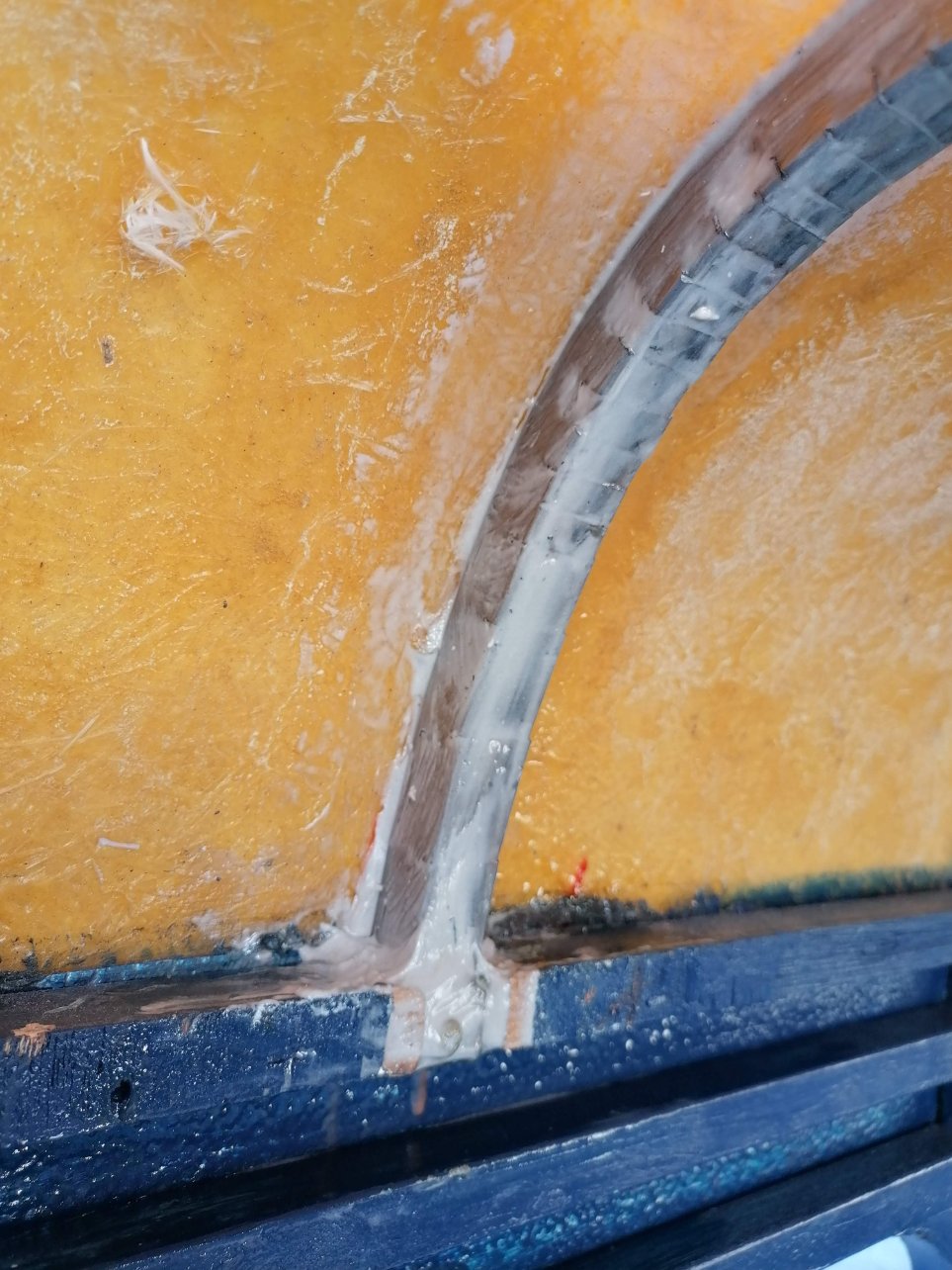

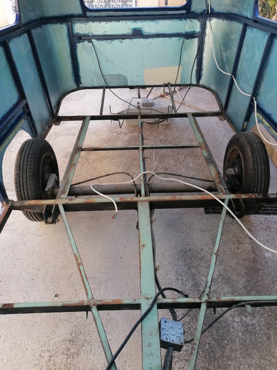

Je ne pensais pas démonter complètement cette petite puck, mais au fur et à mesure du démontage beaucoup de mauvaises surprises.
Corrosion importante, sans doute due à la condensation. Changement d'une partie des tubes de jonction paroi et châssis côté droits (perforés)

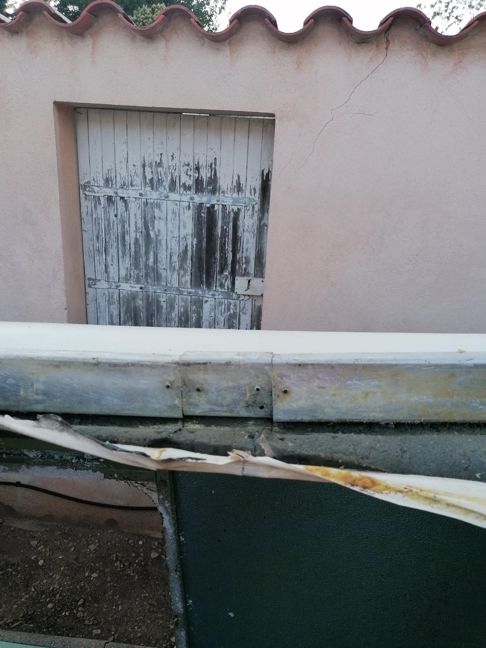

Ensemble de la partie haute et du châssis dérouillés, 3 couches antirouille. Pour la partie toit, aucun renfort tubulaire pour soutenir le polyester. J'ai installé un arceau en tube carré de 20mm sur la partie arrière. Le pourtour de la rehausse en alu, était coupé en 3 morceaux d'origine au niveau de la jonction sur les 2 côtés.
J'ai rassemblé et renforcé avec un profilé sur chaque côté. Au moment de l'assemblage lors de la construction, sans doute dû, à une erreur de prise de dimensions. C'est sans doute pour cette raison que l'ensemble du pourtour de la partie de la rehausse s'était affaissé. j'ai pu rectifier cet affaissement.
Je procède actuellement au traitement du polyester par résine époxy, puis primaire et peinture époxy. le reste de la peinture sur aluminium sera effectué chez un carrossier.
