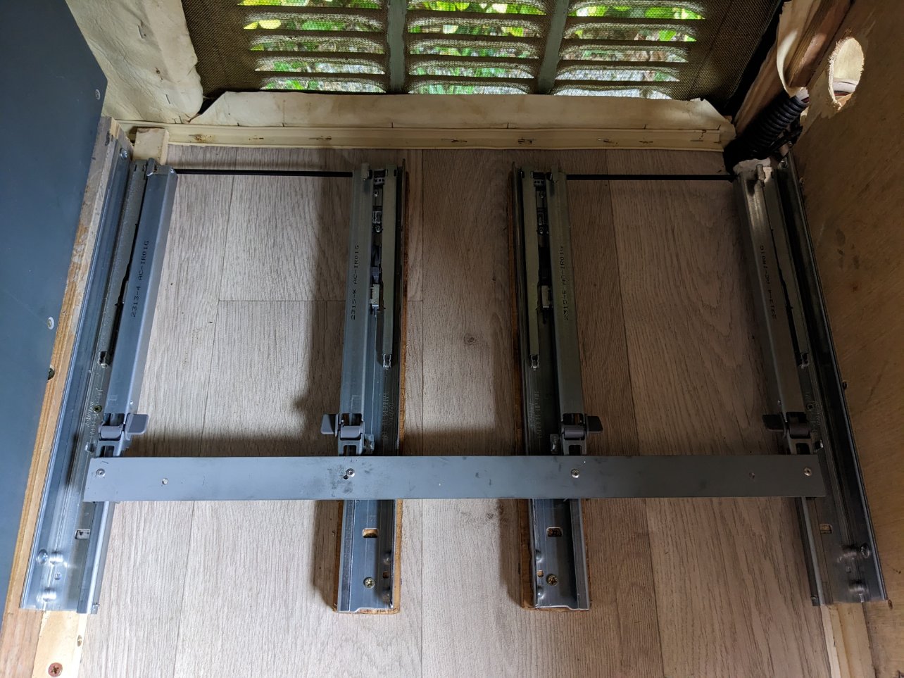

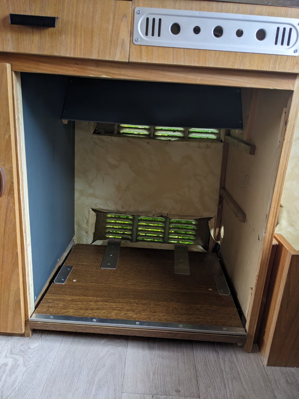

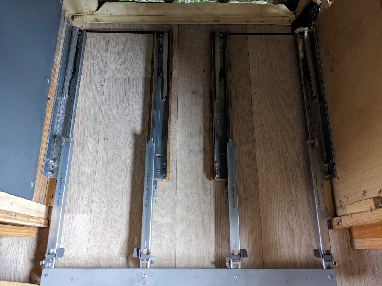

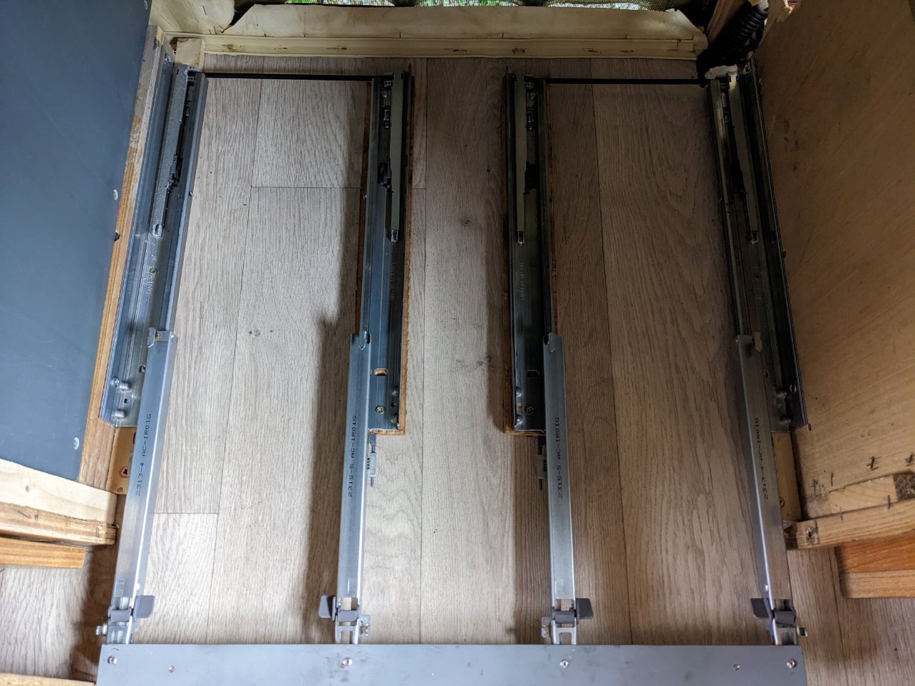

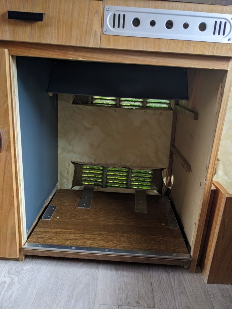

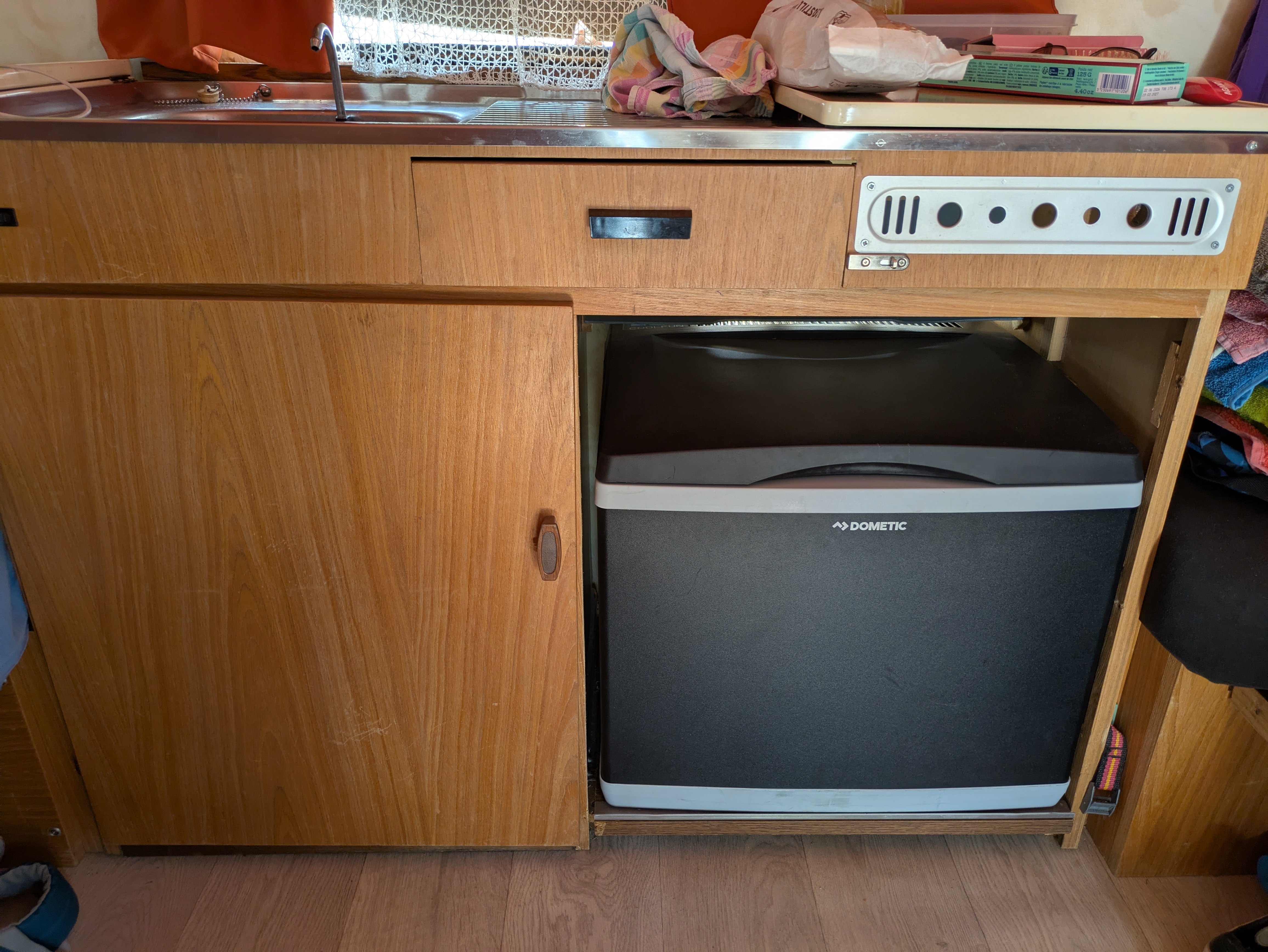

Voici quelques photos, et également quelques questions en fin de message.

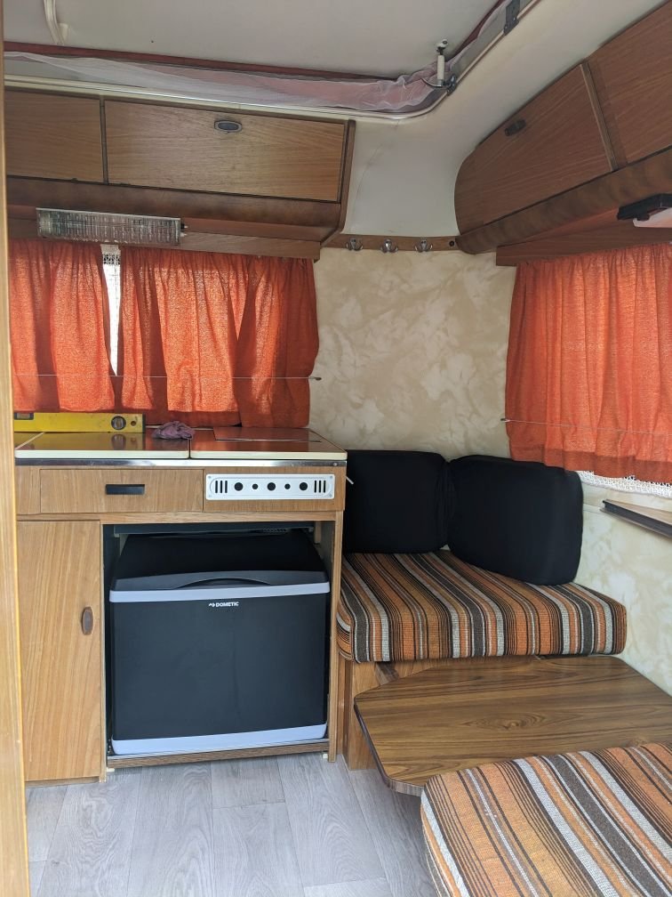

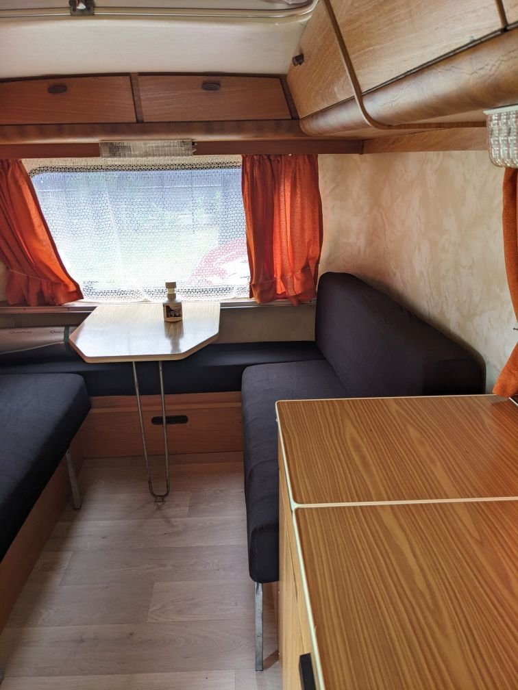

L'aménagement intérieur est bien avancé. Quelques détails mais j'y vois plus clair.
L'intérieur au mois de juin ↑

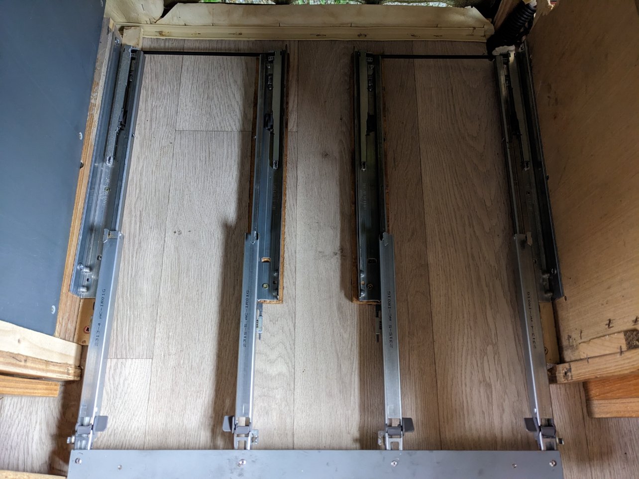

Le frigo a été remplacé par une glacière à compression, posée sur une tablette coulissante.
L'électricité a été refaite, tableau 220 v avec un différentiel, entrée prise à l'arrière format normalisé camping, prise à l'avant à côté de la porte.
Un circuit 12 v a été conservé (lampe, glacière, pompe à eau, lampe extérieure), avec un transfo 220 v alternatif vers 12 v continu. Le but est, à terme, d'y greffer une batterie, et pourquoi pas un panneau solaire. J'ai éliminé le gaz. Les bruleurs sont hors d'usage et je chercherai plus tard une solution (type réchaud avec petite bouteille de gaz directement dans le meuble cuisine)

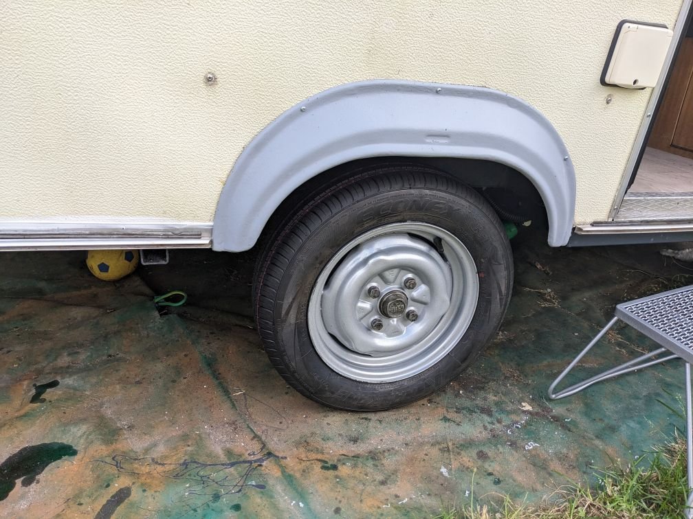

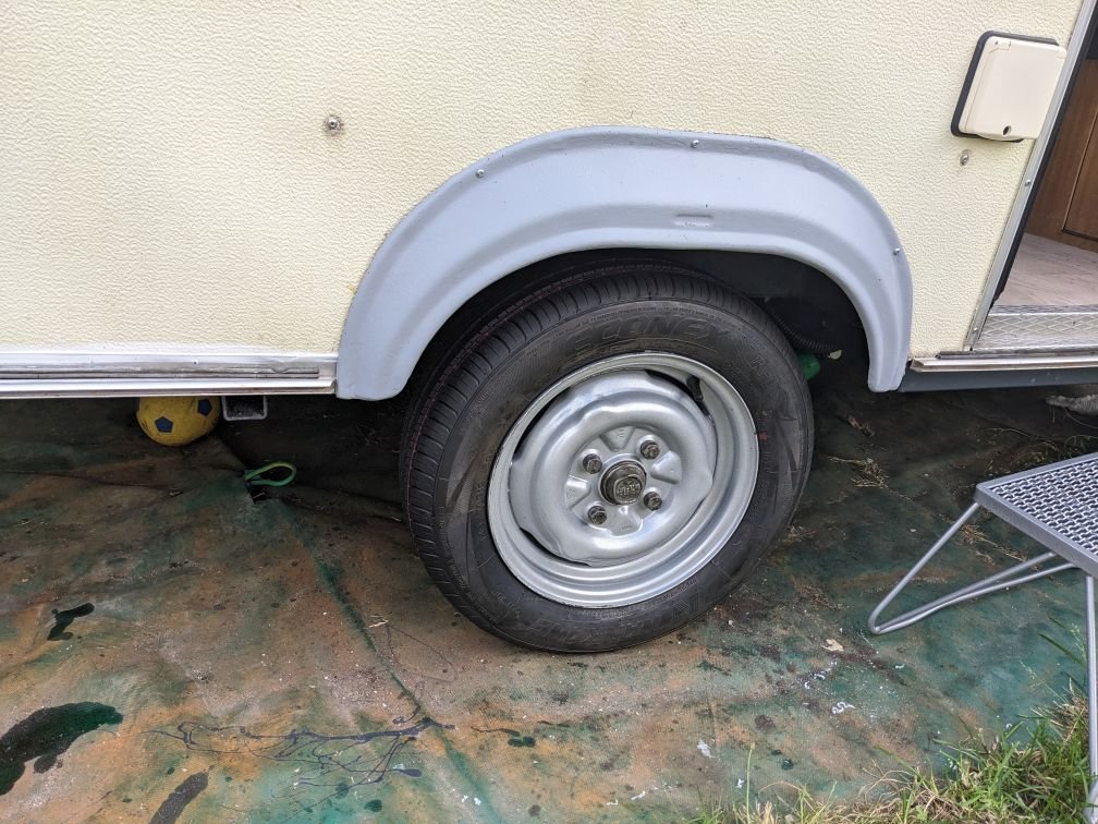

Ensuite, Pypat rencontré sur un forum est passé m'apporter des passages de roue. Franchement je ne m'attendais pas à autant de gentillesse. C'était vraiment très sympa. C'est posé, jantes décapées et thermolaquées, pneus neufs. Trains roulant : j'ai restauré les composants du timon et mis des amortisseurs neufs.
Les passages de roues de Pypat. Comment te remercier ! 👍

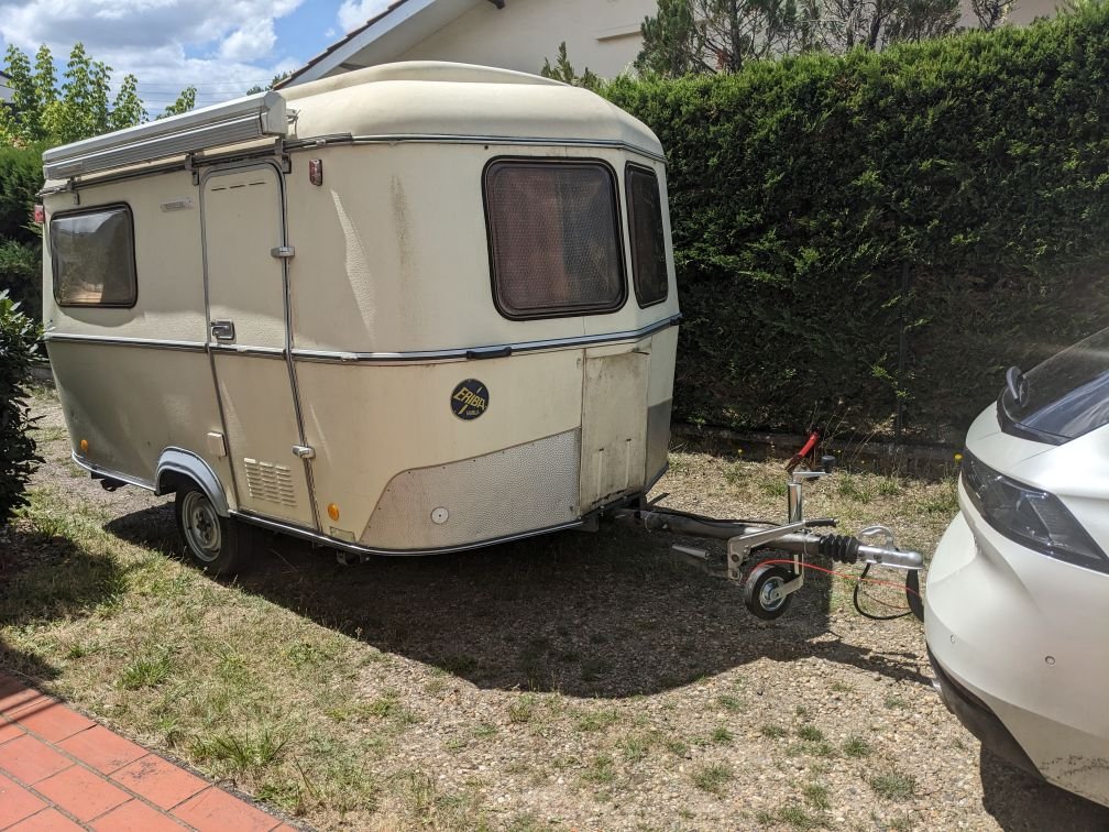

Enfin, ce week-end premier test routier, sur une dizaine de km. J'en ferai un deuxième ce jeudi.
C'est parti ! ↑

Je vois que nous en sommes au même point: ma femme est partie lundi avec l' : eriba : non finie. elle a tout le principal (lit, penderie, cuisine, banquette avant et WC) mais il manque un meuble et toutes les finitions notamment les peintures. la tienne me semble vraiment bien à l'intérieur.
Ton éclairage extérieur: éclaire-t-il vraiment, ou l'as tu trouvé, quel sont ses caractéristiques, comment l'as tu monté ?
Je viens de remarquer que tu n'avais pas de rail pour la table à l'extérieur ! comment tu bloques ta tablette coulissante de glacière, je ne vois rien ?
Pour le freinage, c'est l'inertie de la caravane par rapport au tracteur qui déclenche le freinage : si ton soufflet se contracte complétement ou pas du tout, c'est qu'il doit être en fin de vie. Quand ça cogne au freinage, c'est qu'il est plus que mort. prévois de le changer, il y a de bon tuto sur le fofo.
Pour l'assurance, je ne me suis pas penché sur le cas car je n'ai pas fini la réno.

Le chariot de la glacière sera bloqué par des loquets trouvés sur H2R, et je les attends. J'ai essayé avec une sangle mais c'était trop lâche.
Et oui, je n'ai pas de rail pour la pose d'une table en extérieur parce que je n'en ai pas ! 😭

Voici quelques infos supplémentaires : détail de la tablette coulissante pour la glacière.
J'ai utilisé des glissières IKEA 304.883.15
L'avantage : il y a une fonction de verrouillage en position de retrait où il faut pousser pour sortir la tablette, donc bien adapté au besoin de la glacière. J'ai doublé le nombre par sécurité : 2 x 15 € = 30 € de glissières; le reste en récup. j'ai 'disqué' l'équerre des glissières pour celles du milieu, elles sont uniquement visés sur le plancher.
Re: Restauration de notre Familia par Aurélie&David de Bordeaux
Mais quelle est bonne cette idée !
Messages : 2544
C'est du grand art ! :super:
