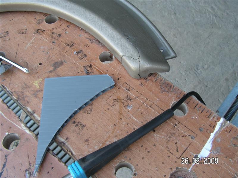

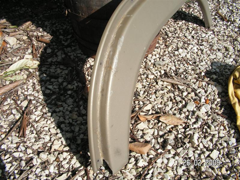

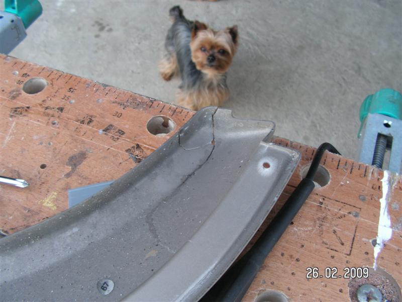

Bonsoir ;-)
Sûrement beaucoup d'entre vous connaissent comment réparer ces fameuses ailes (je ne sais pas si c'est le vrai nom ), en tous cas c'est hyper fragile, et les deux étaient cassées sur ma cara.
L'astuce ne vient pas de moi, mais d'un forum de bécanes, il suffit de prendre un fer à souder (petit sinon on passe au travers), et de chauffer, et d'ajouter de la matière (un plastique qui colle bien à celui de l'objet à réparer).
Ça a l'air solide, et celui qui voudrait la perfection, n'aurait plus qu'à poncer et repeindre le tout.
PICT0486 (Medium).JPG (76.33 Kio) Vu 11336 fois
PICT0487 (Medium).JPG (63.87 Kio) Vu 11337 fois
PICT0489 (Medium).JPG (68.35 Kio) Vu 11337 fois

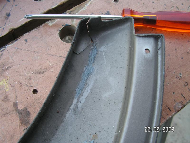

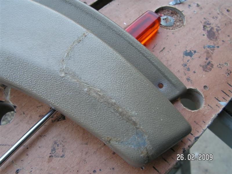

Voilà pour une:
PICT0490 (Medium).JPG (75.93 Kio) Vu 11338 fois
PICT0491 (Medium).JPG (71.55 Kio) Vu 11338 fois

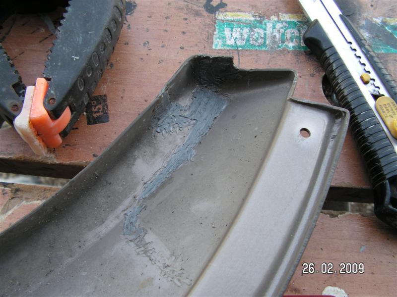

et l'autre
PICT0485 (Medium).JPG (137.88 Kio) Vu 11339 fois
Et sur la deux, mon ouvrier à 4 pattes qui ne me laisse pas quand il fait beau :roll:

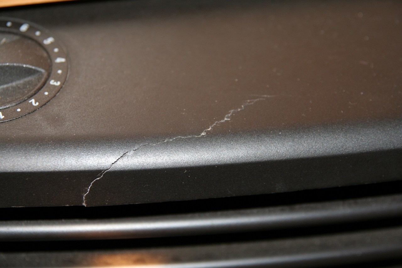

j'ai le dessus de mon chauffage qui est fêlé je sais pas si ça marcherait
Re: Réparer une aile (façon bricolo)
triton17 a écrit :j'ai le dessus de mon chauffage qui est fêlé je sais pas si ça marcherait
Le cache du truma est en tôle!!!!!!!! :mdr1:
triton17
Message non lu par triton17 »
pas la partie supérieure je crois pas, en tout cas elle est bien fêlée (elle aussi !!!) :-D :-D

Une photo, please ;-)

pour ça il faut que j'aille en faire une chez le gardien
à suivre
triton17
voila c'est fait :

Vu la proximité de la chaleur , il n'y a que l'Araldite de valable, en bi-tubes.
triton17
sinon il faut changer la façade il y en a pour une centaine d'euros !!
si quelqu'un a ça je suis preneur :-D

quelques gouttes de super glue un serre joint et ça dois l'faire :super:

Pour cette réparation près d'une zone chaude, la colle cyanoacrylique type SuperGlue ne suffira pas. D'ailleurs il n'y a qu'à regarder la photo pour voir que les jeux sont bien trop importants pour pouvoir utiliser une colle cyanoacrylique, même avec des serres-joints :-(
Il faut - comme Christophe l'a écrit - une colle époxy type Araldite qui résiste bien mieux en température et permet de combler les manques de matière de cette fissure, mais en plus, je renforcerai la réparation sur la face arrière avec de la fibre de verre, ou de la tresse de pêche, ou du fil d'inox très fin disposé perpendiculairement à la fissure et noyé dans l'époxy ..

j'ai un copain qui travaille sur un chantier naval, je vais le solliciter
merci pour vos avis :-D

triton17
ça y est c'est réparé !
araldite et serrage dans un premier temps
tissus de verre et résine bateau derrière.
pas de photo car je l'ai remonté.
Dès la première sortie, qui ne devrait pas tarder, j'en ferai une c'est promis!! :D

Fait gaffe Pat, sur la toph n° 2 il y a un fauve qui te reluque avec appétit :hehe:
Conneries à part, pas mal la réparation, vite fait, bien fait et à moindres frais.
