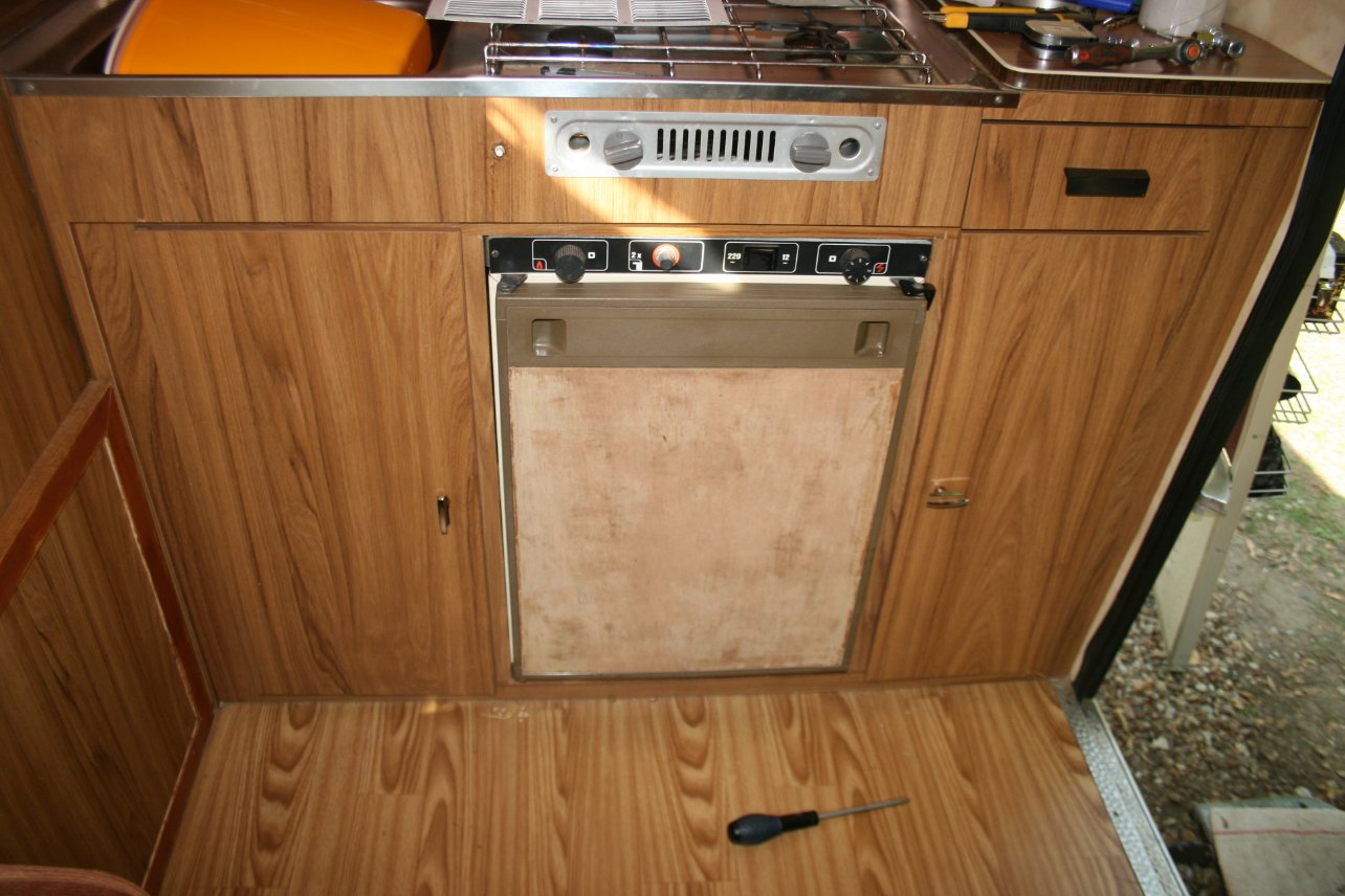

Bonjour à toutes et tous,
Nous avons une ERIBA Pan Familia de 1975 qui ne dispose pas de frigo. Nous utilisons actuellement un frigo portable électrique à compression mais nous souhaiterions installer un frigo dans l'Eriba (un frigo électrique uniquement, à compression).
Avant de nous lancer, nous avons quelques interrogations....
- il n'y a pas de grille de ventilation actuellement sur l'Eriba, hormis sur la porte. Même pour un frigo électrique, c'est indispensable d'avoir une grille de ventilation ? ne serait-ce que pour évacuer les calories...
- Qui a déjà créé une grille sur une ERIBA ? Comment savoir où la positionner pour ne pas tomber sur la structure tubulaire ?....
- Nous n'utilisons jamais l'évier dans l'Eriba ni les feux gaz, du coup nous aimerions refaire un meuble en lieu et place de l'ancien. Où trouver du plaqué bois ressemblant ?
Merci d'avance pour toutes vos remarques/idées complémentaires....

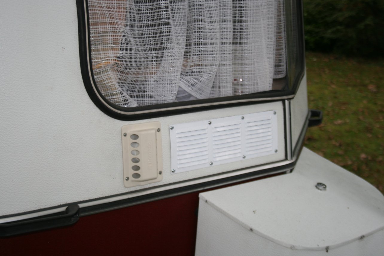

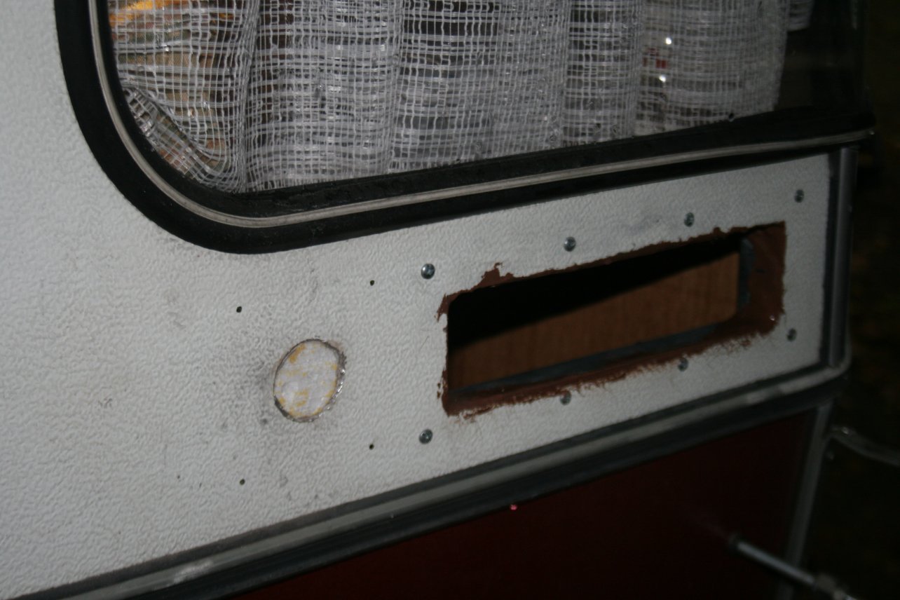

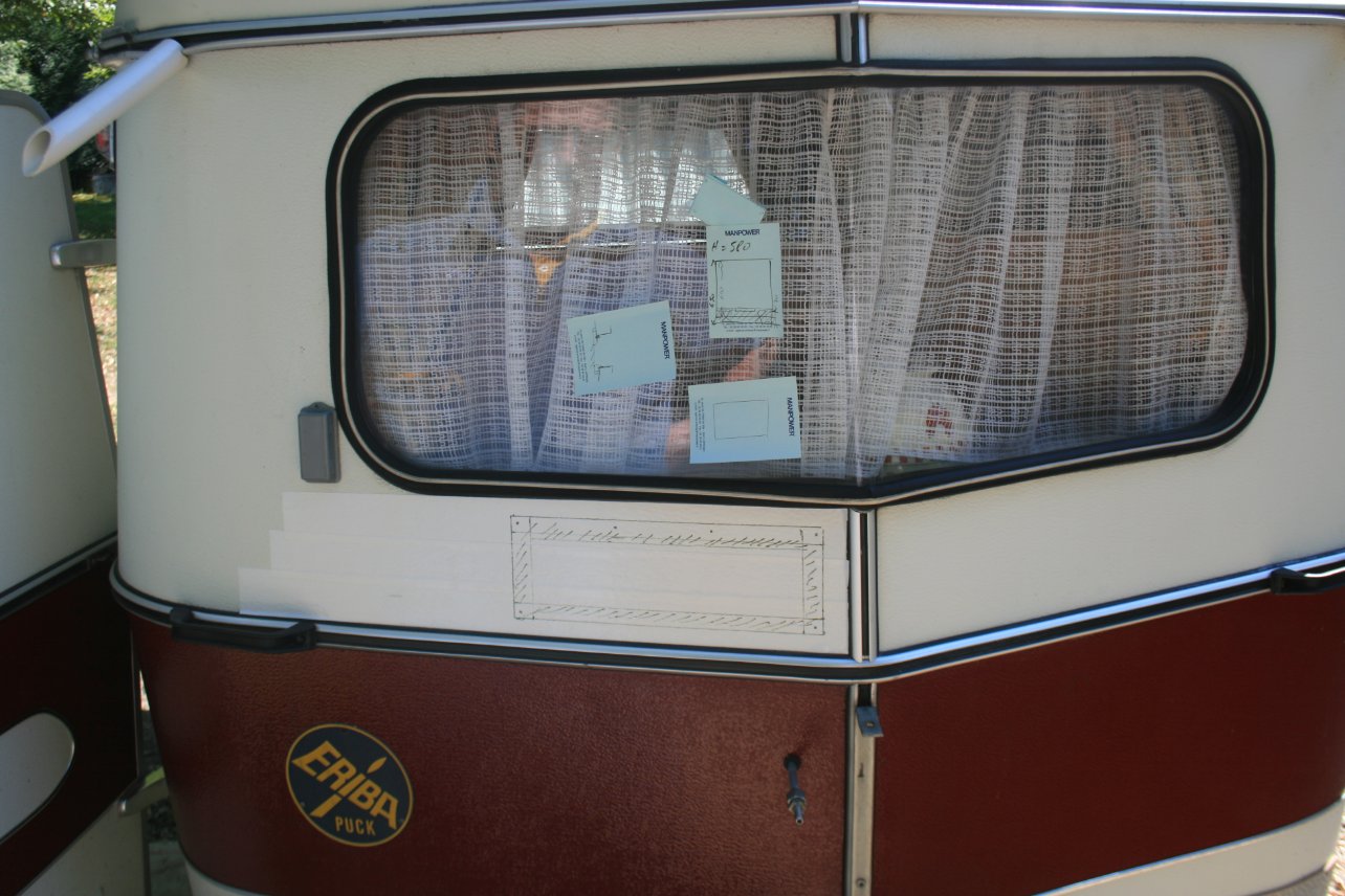

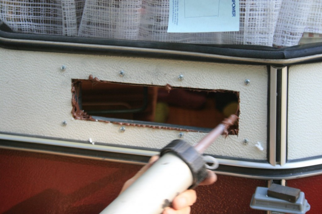

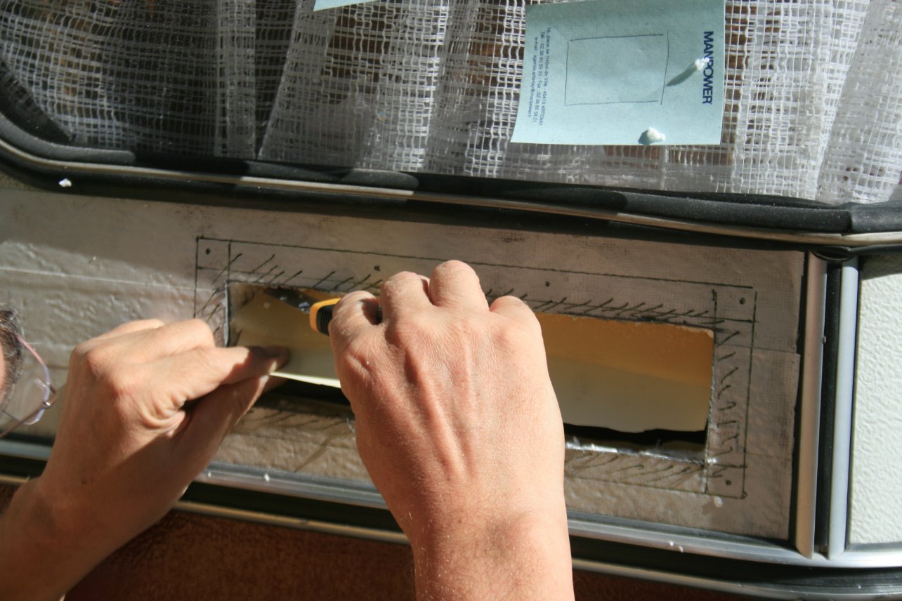

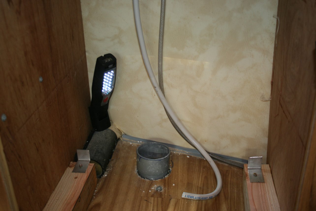

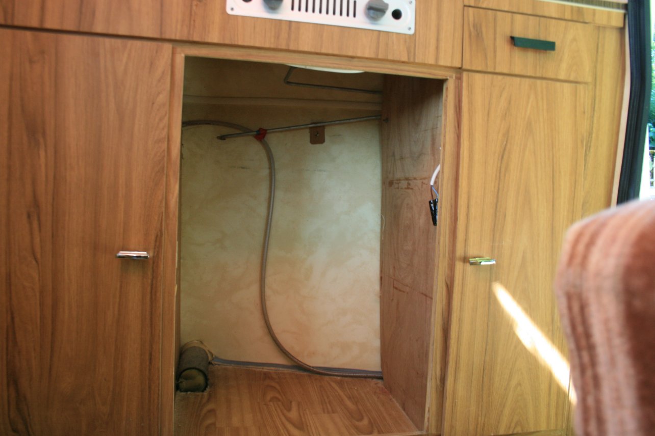

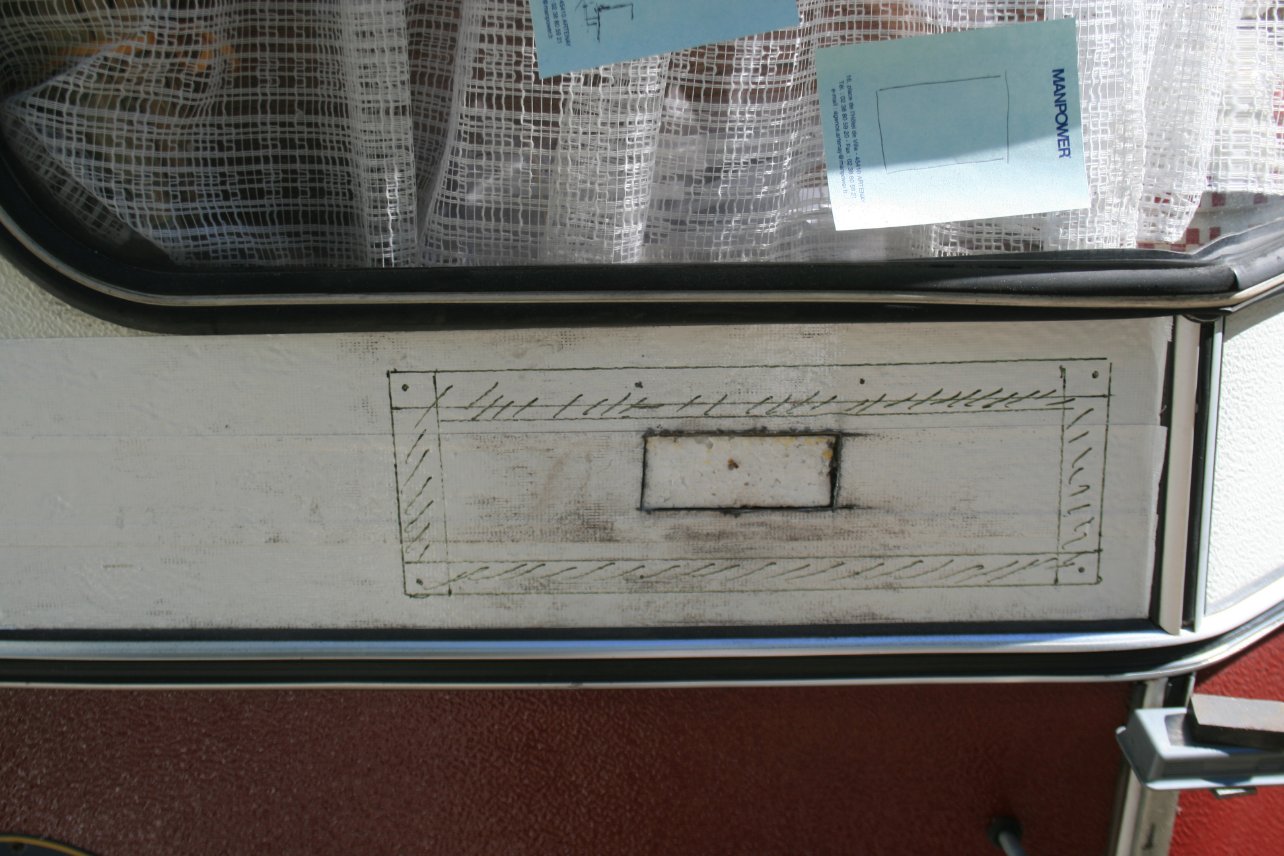

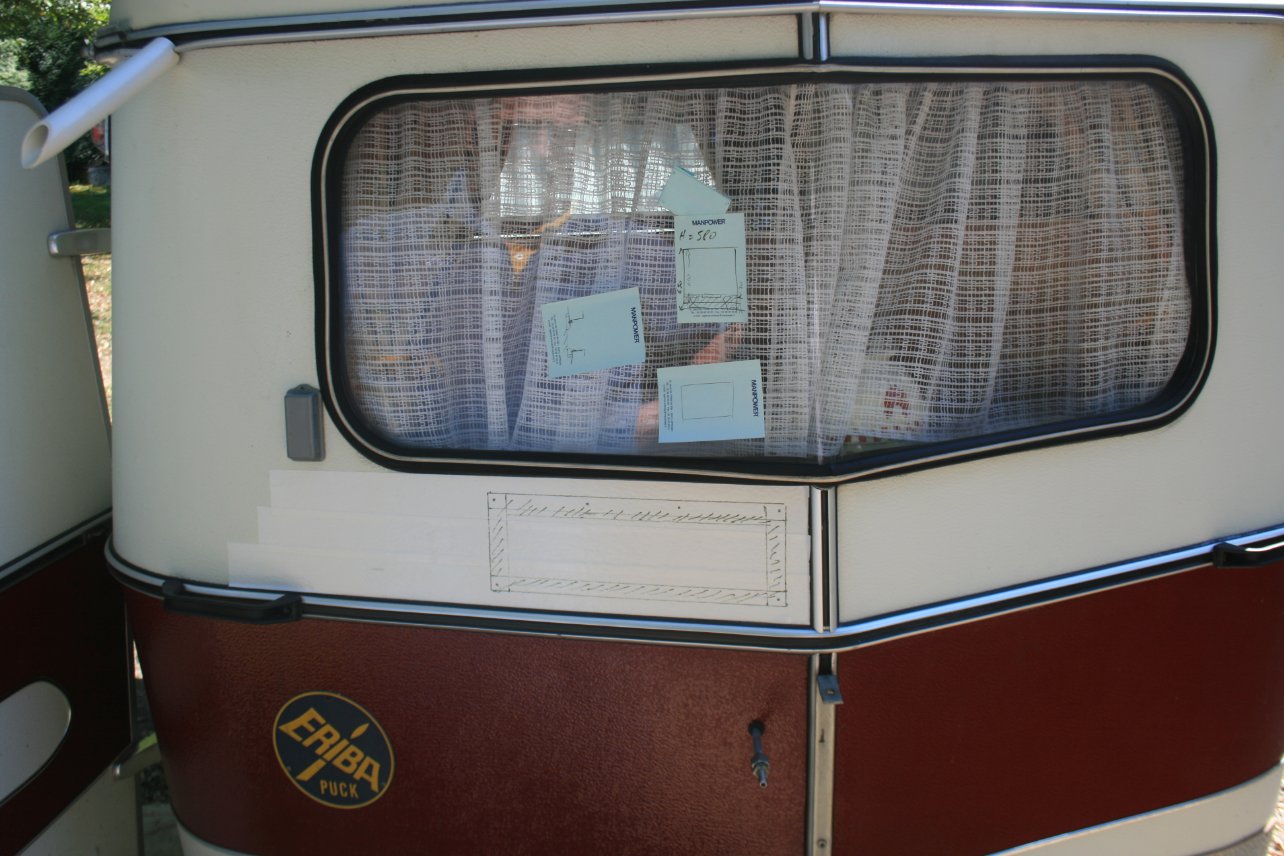

Re: Installation frigo électrique compression

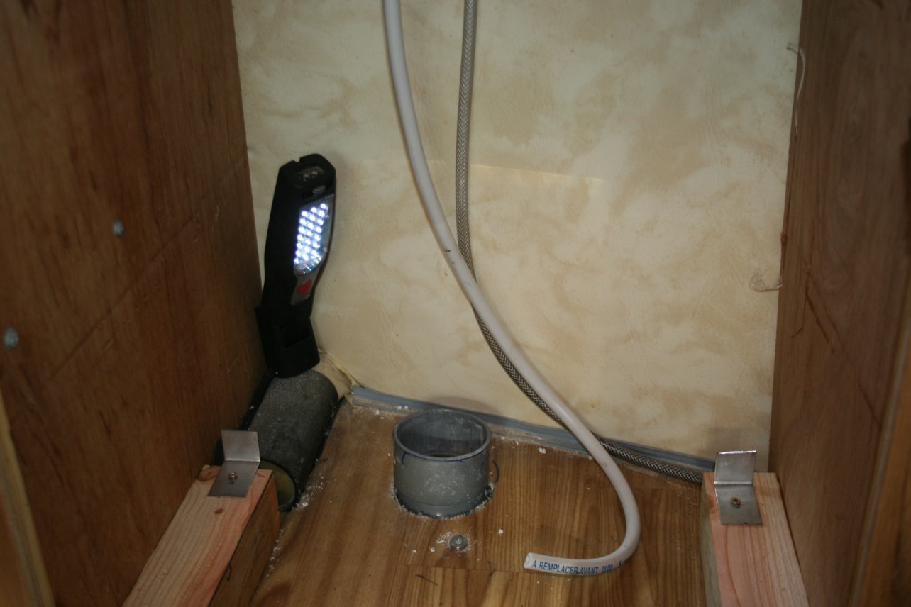

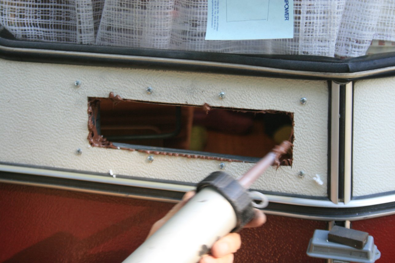

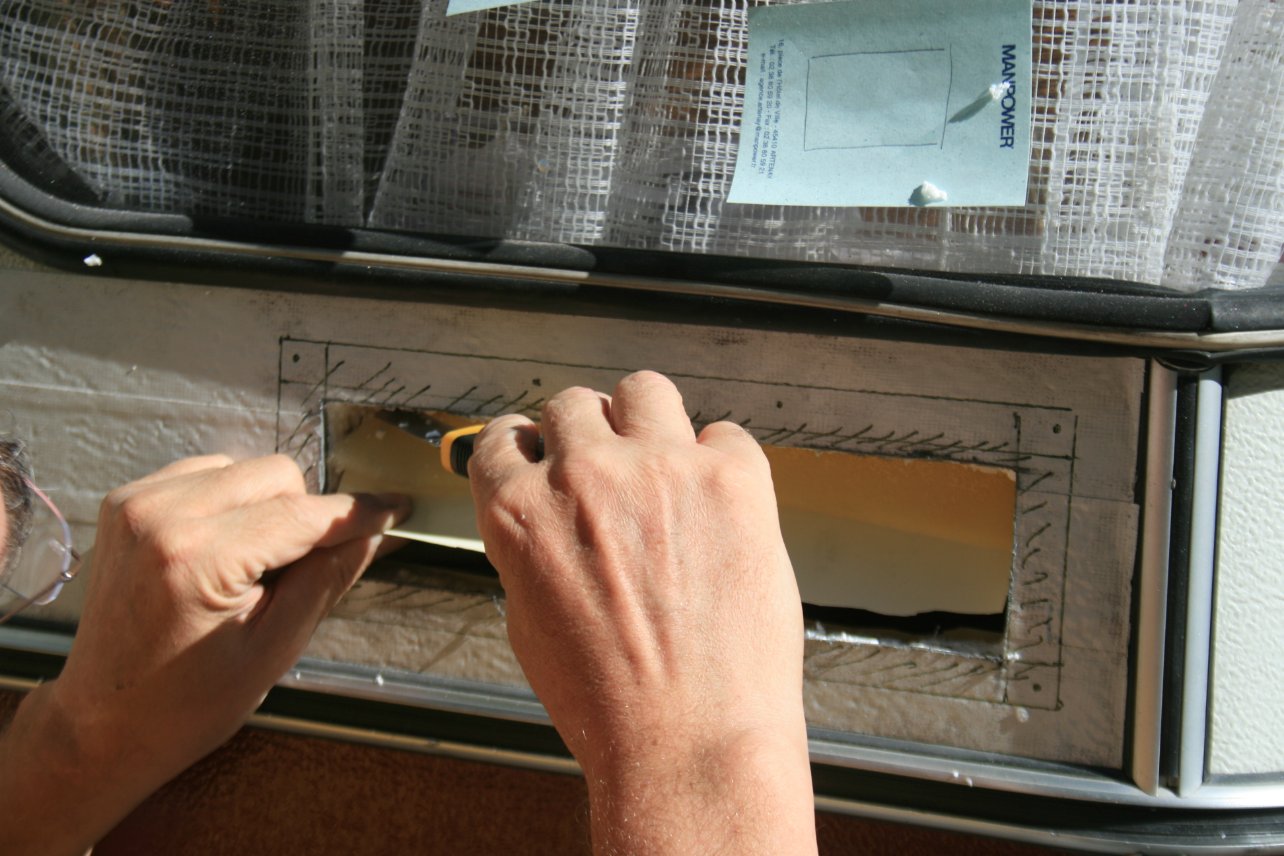

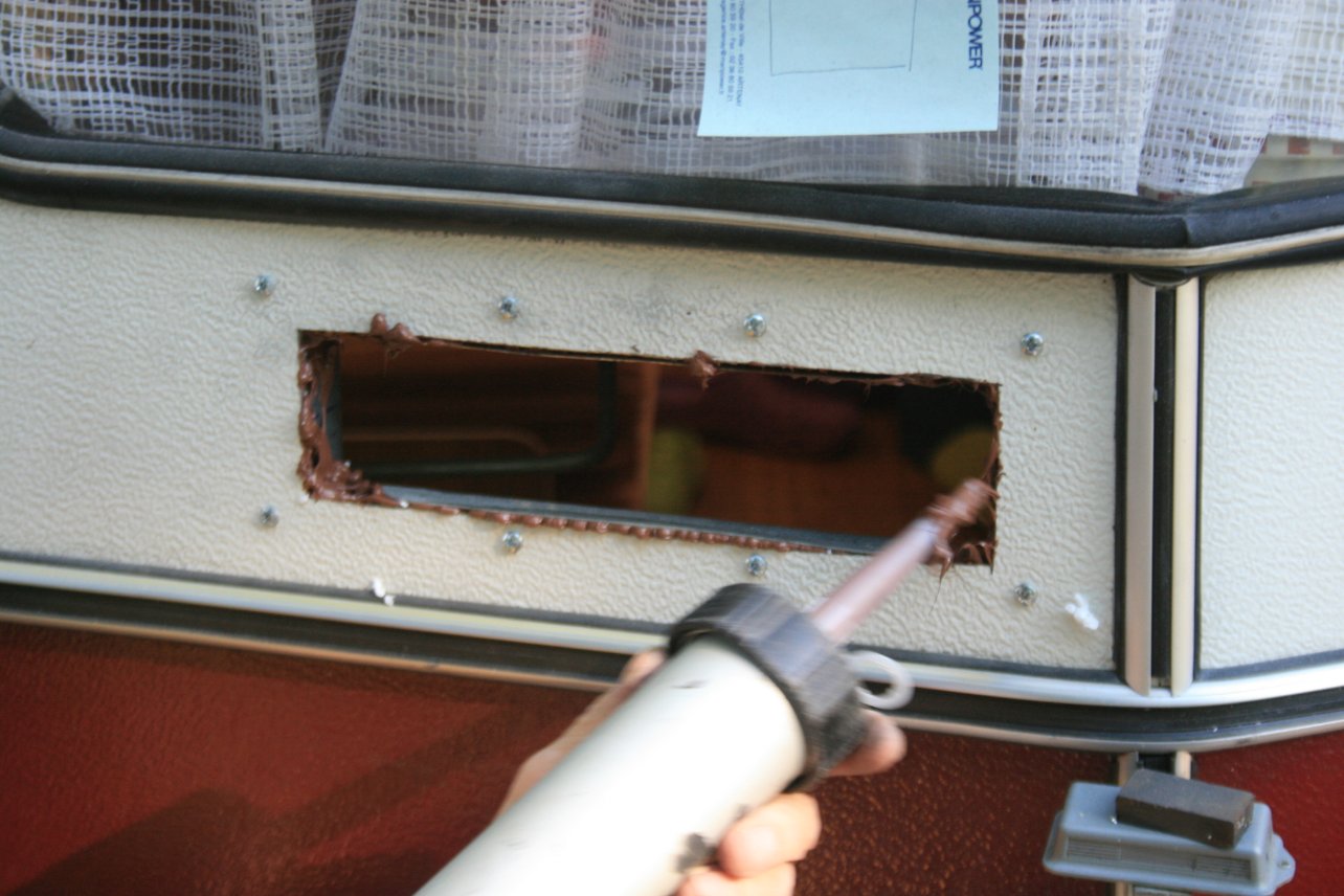

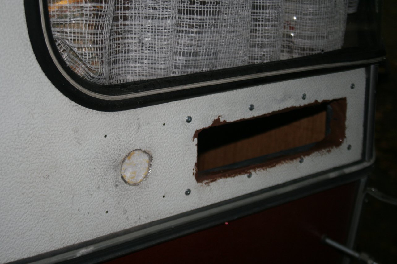

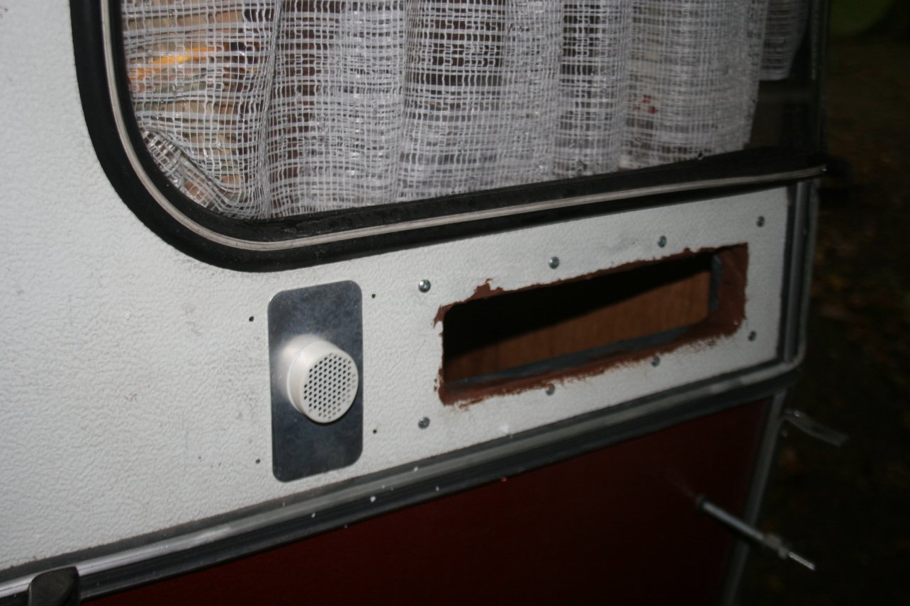

Fait sur ma Puck :
claude
- Messages : 6718
Dis donc Claude, c'est pas tes mains

Merci pour les photos. Je vais tester avec l'aimant, c'est tout bête, merci !
Pour un frigo électrique uniquement, la grille est-elle indispensable ?
- Messages : 21028
Oui, une prise d'air en bas, ou une grille, et une grille en haut, pour qu'il y ait convection.

Si si, sur l'appareil photos ce sont ses mains

Ça s'appelle travailler à quatre mains
