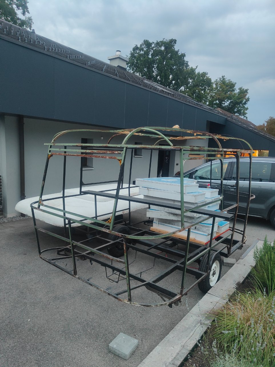

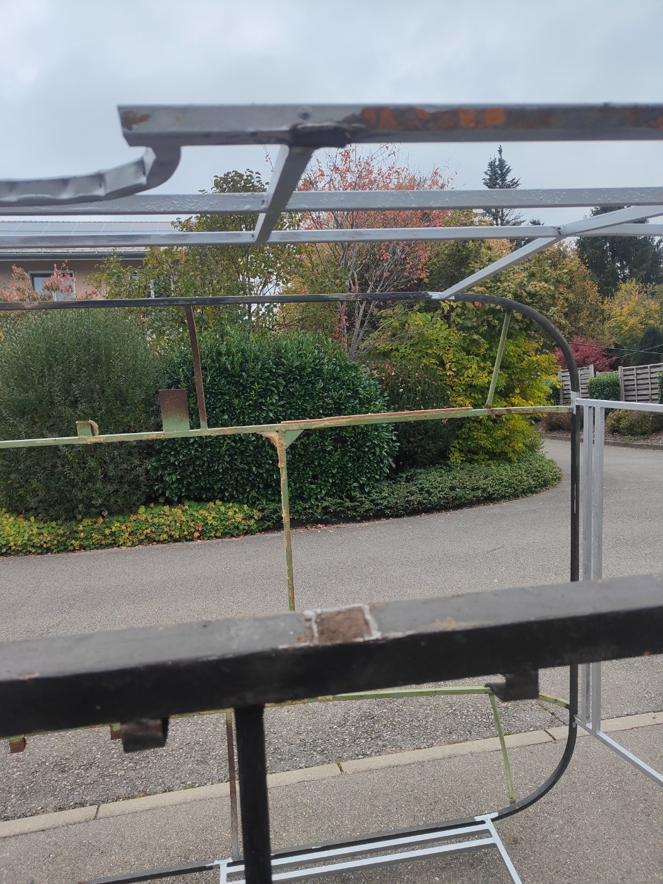

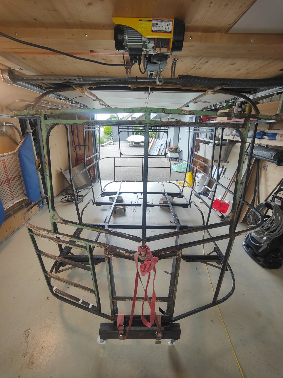

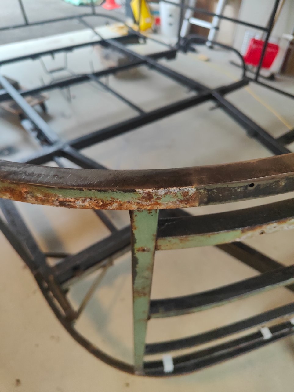

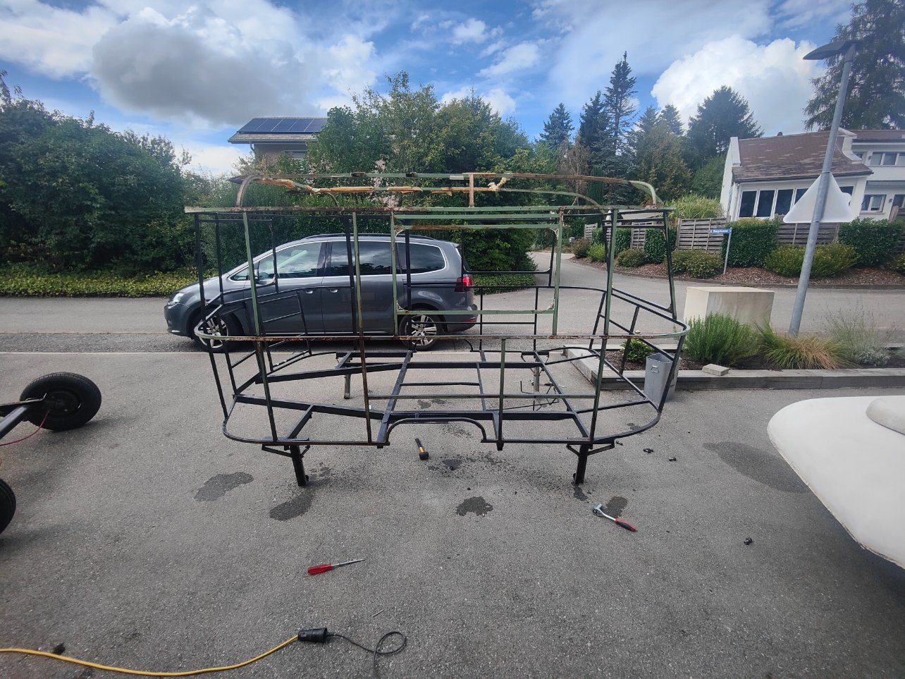

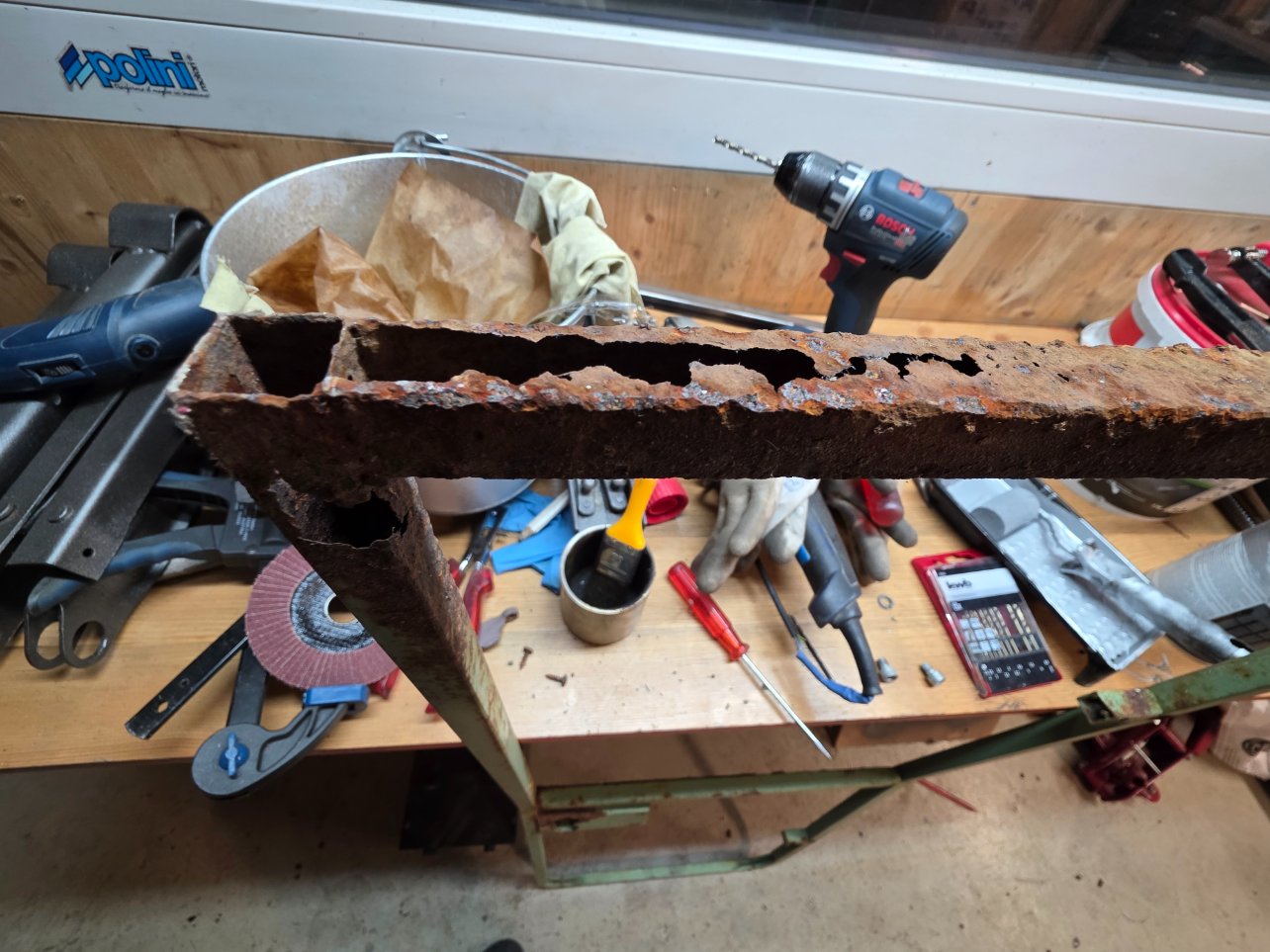

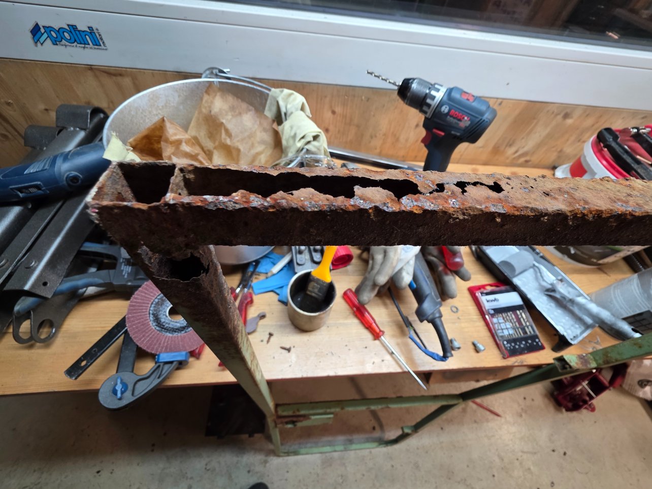

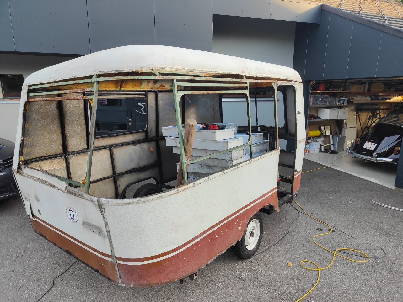

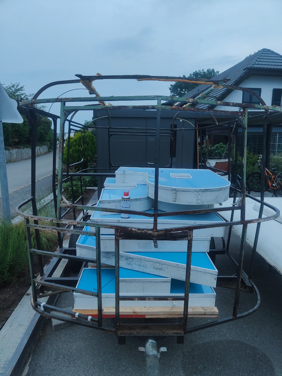

Petite avancée du jour, analyse de chaque profil.<br />En rouge, profil à remplacer

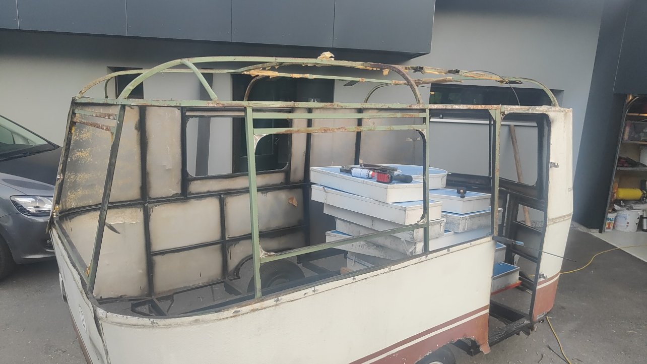

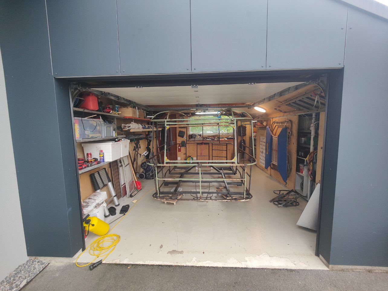

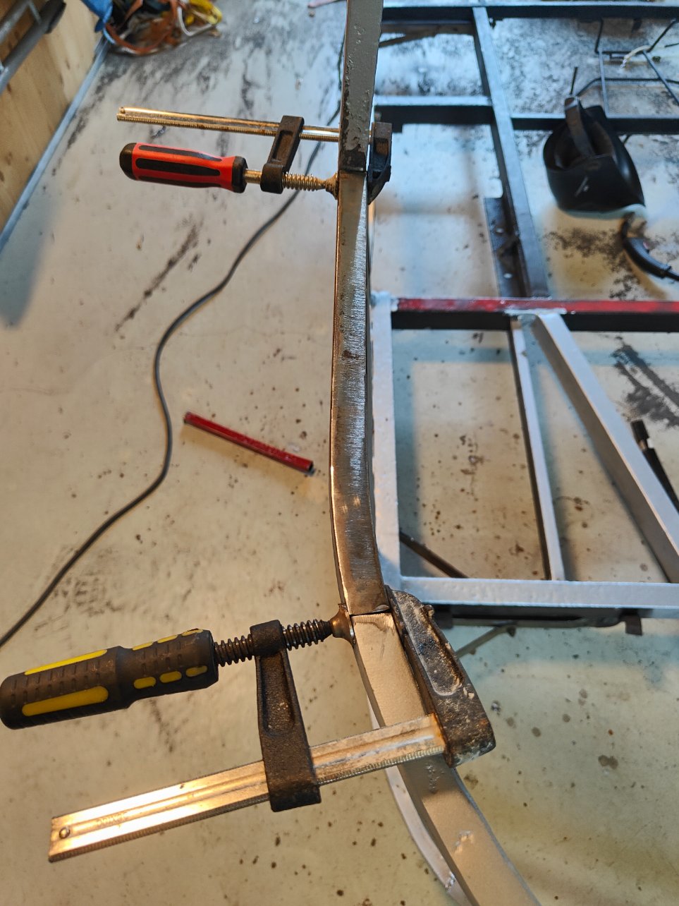

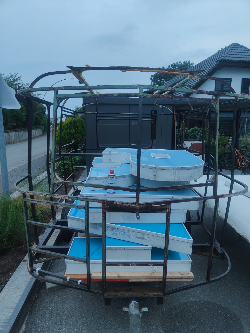

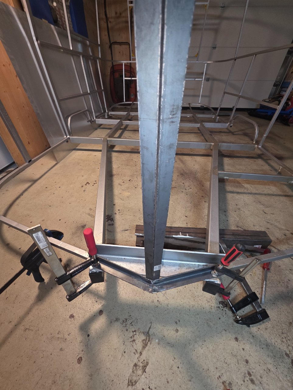

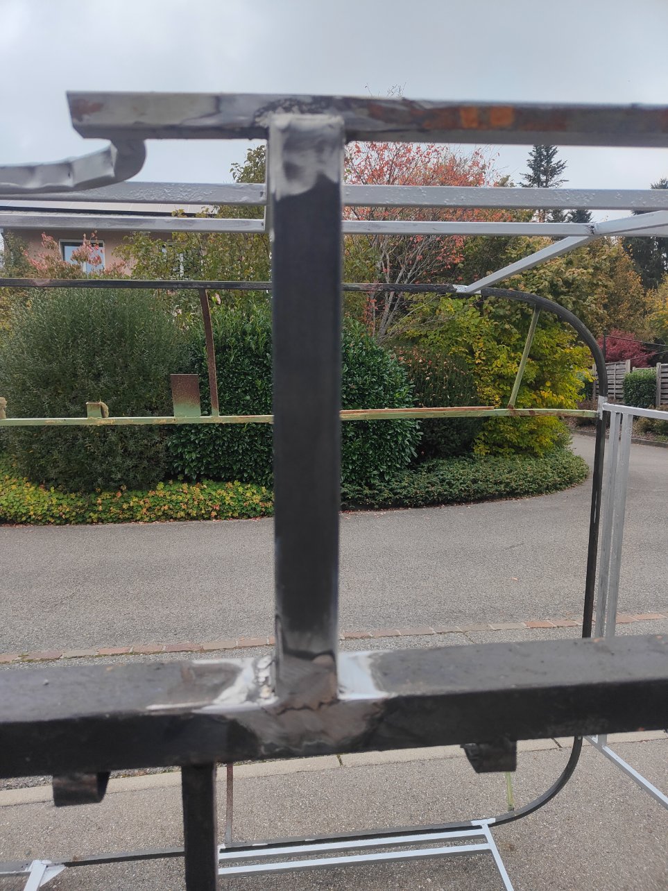

8m de profils 20x20mm remplacés aujourd'hui
Ouverture pour future fenêtre latérale effectuée.
Objectif, fin mois de septembre, châssis terminé
Pas facile, la saison du hockey recommence donc moins dispo le weekend...

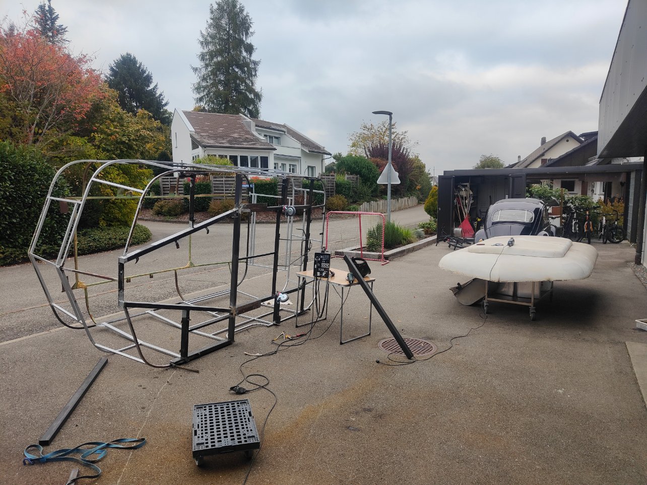

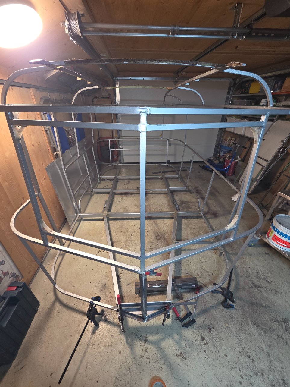

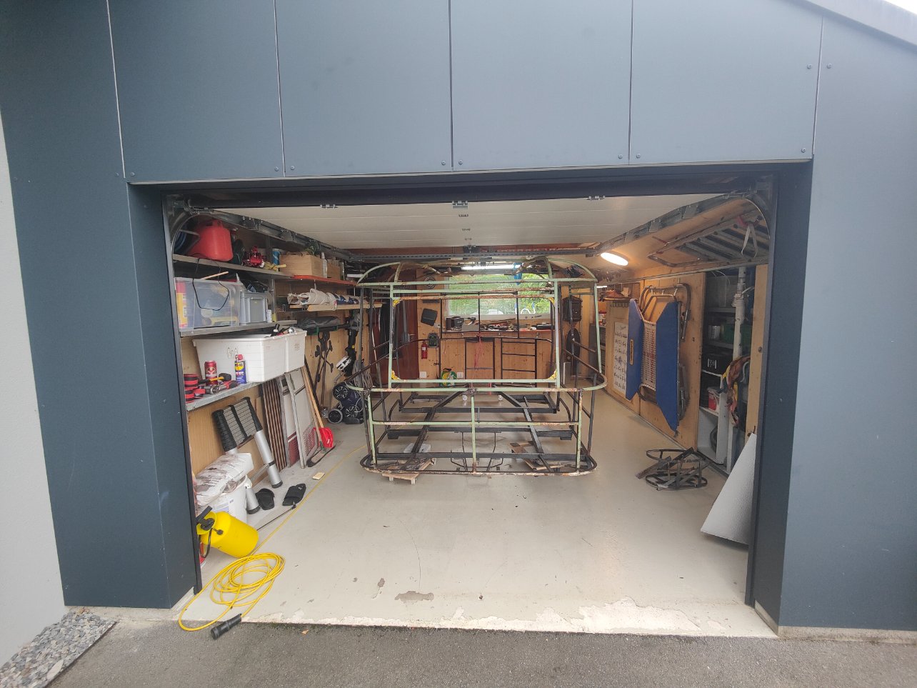

Ca avance gentiment mais sûrement

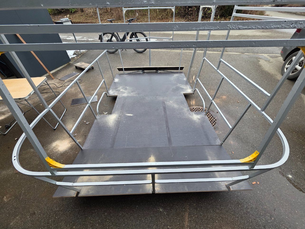

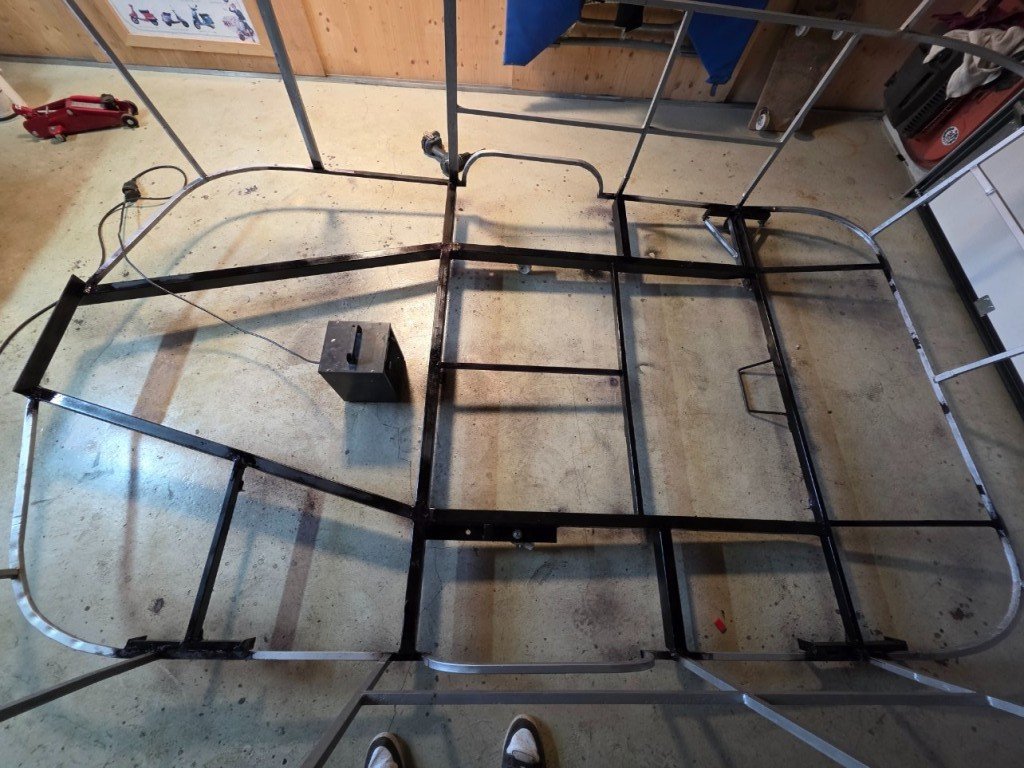

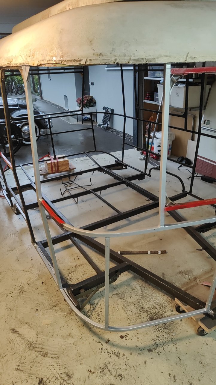

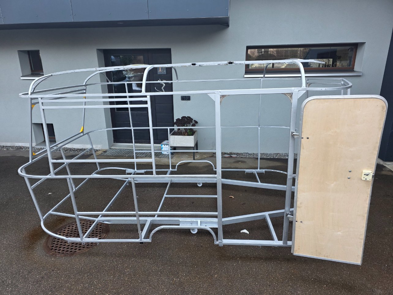

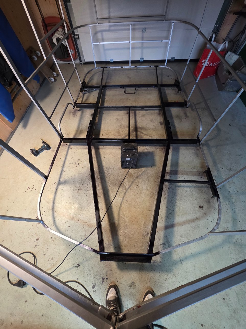

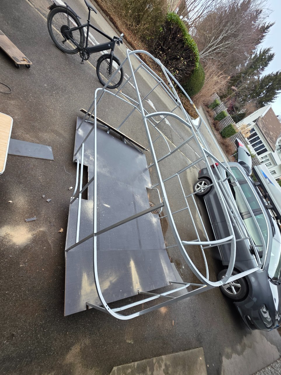

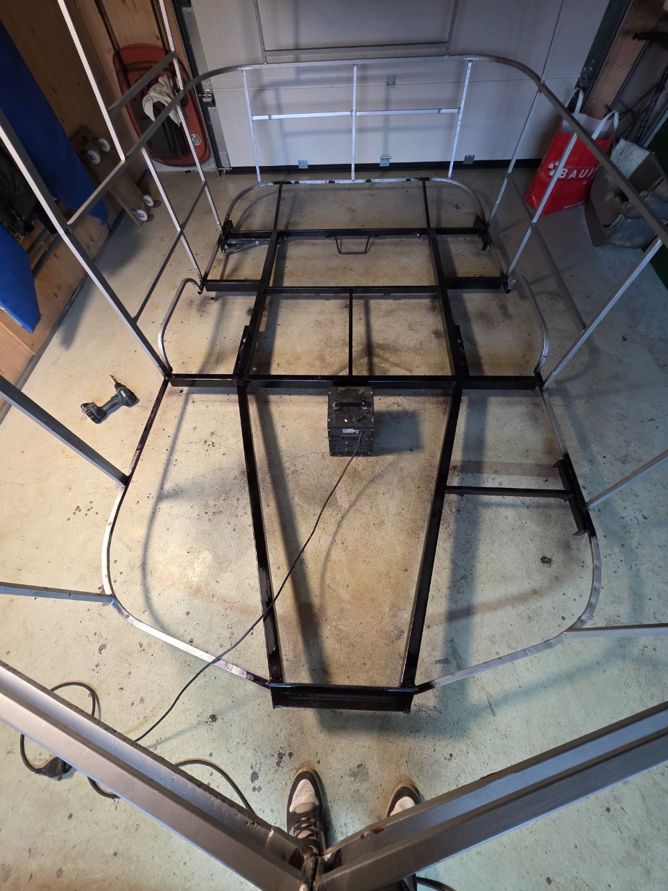

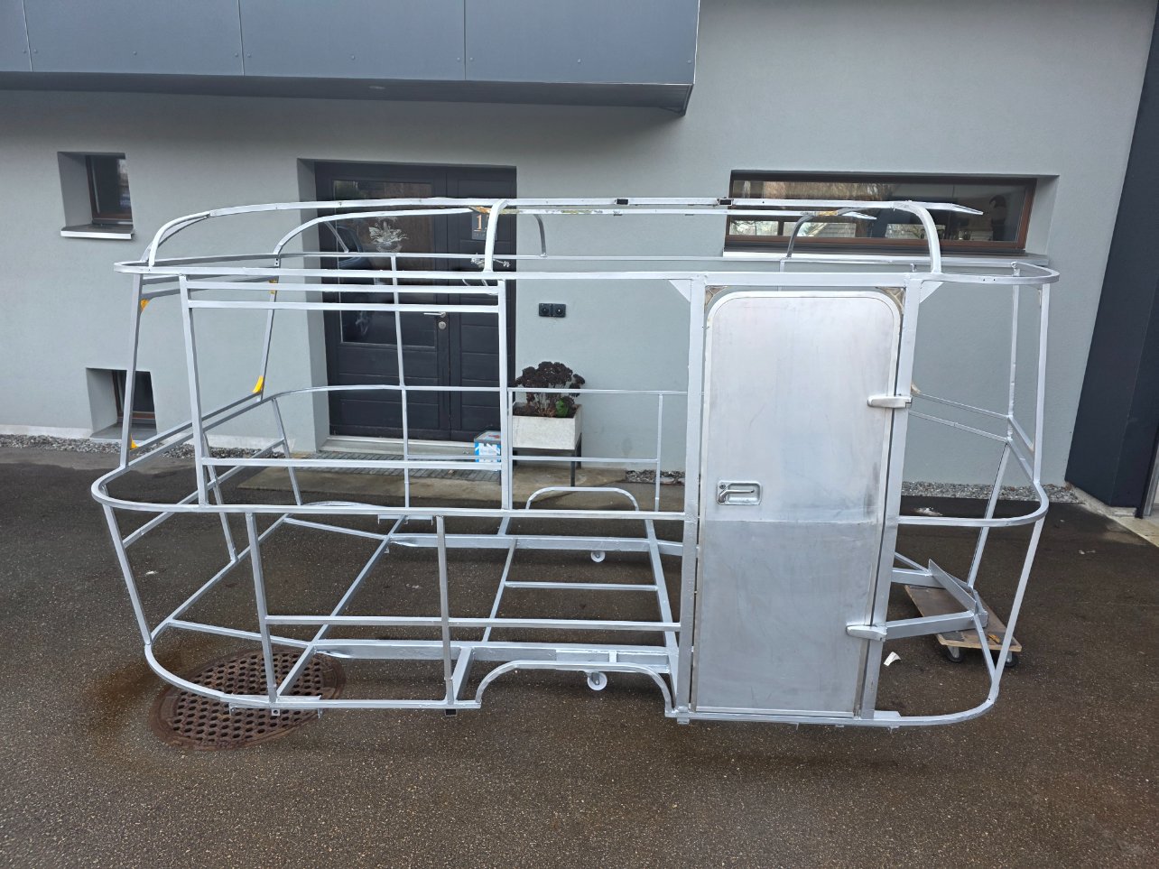

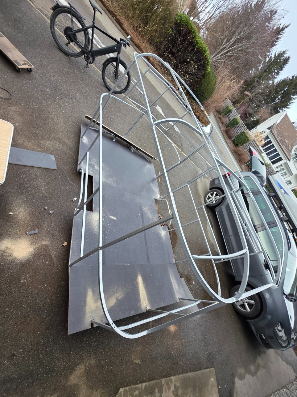

Ça sent la fin des travaux sur le châssis.
Traitement total au Brunox et après couche de gris sur le total.

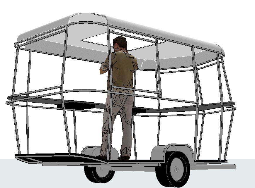

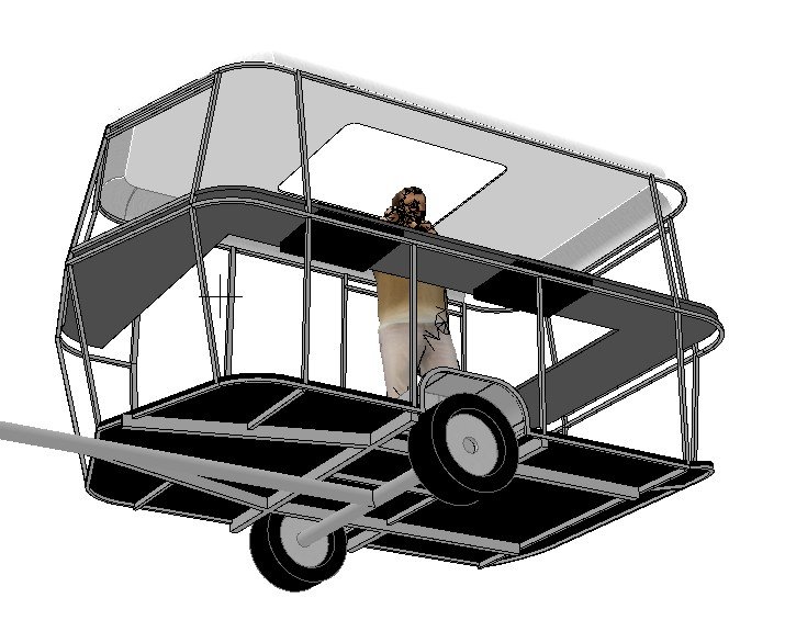

J'ai un peu de mal à visualiser l'avant de la structure, c'est très différent de la Puck, suis perdue :snif:
Tu as des tubes verticaux entre la fenêtre et le bas de la structure à l'avant ?
lamenuis
Messages : 519
prénom : Yann
Re: Recherche pièces pour Eriba Pan/Familia 1970 suite déshabillage.
Message non lu par lamenuis »
Oui, il y a des tubes a l'avant pour soutenir l'ossature de la fenêtre mais il ne les a pas remis.
lamenuis
Messages : 21341

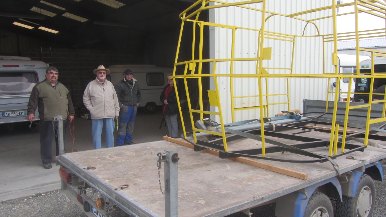

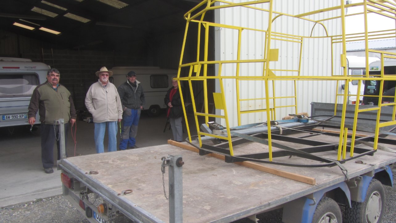

Photo de l'avant d'une ossature de Familia.
Les plaques en tôle plates servent à l'avant pour fixer le pré-détendeur et les autres en latéral pour une éventuelle fixation d'un lit superposé enfant.

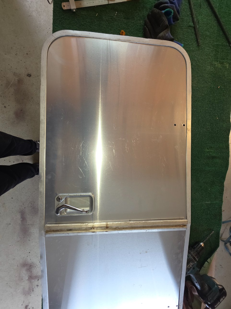

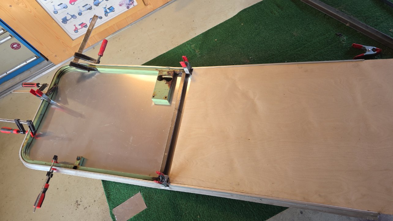

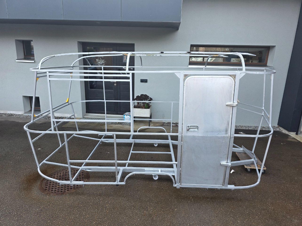

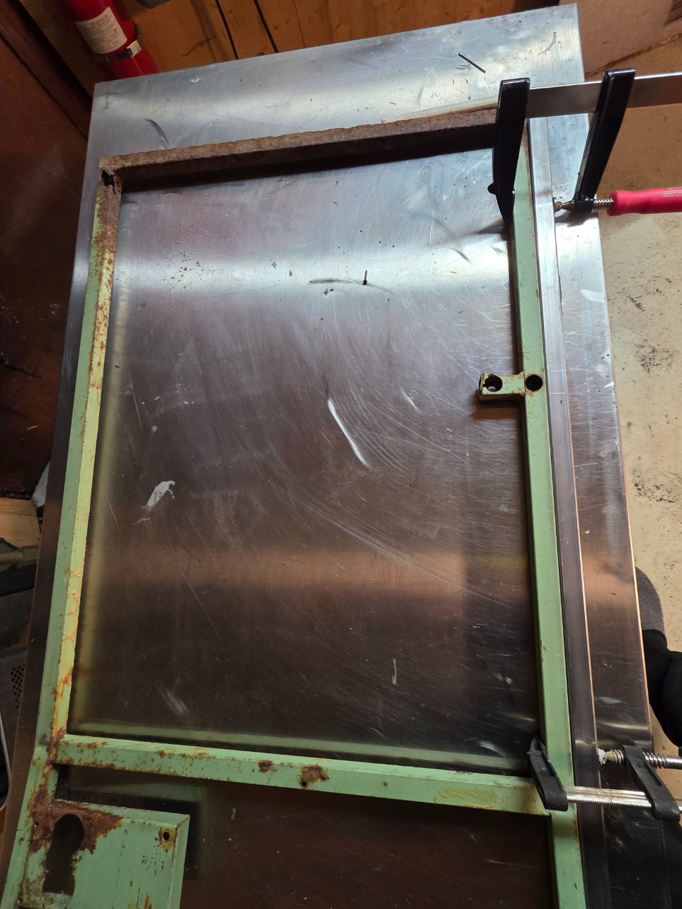

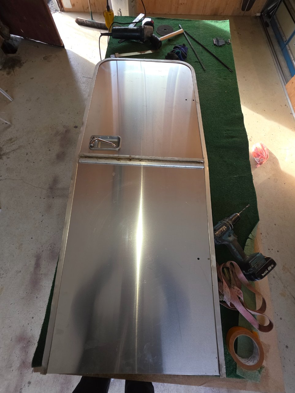

Content la porte!
Elle revient de loin

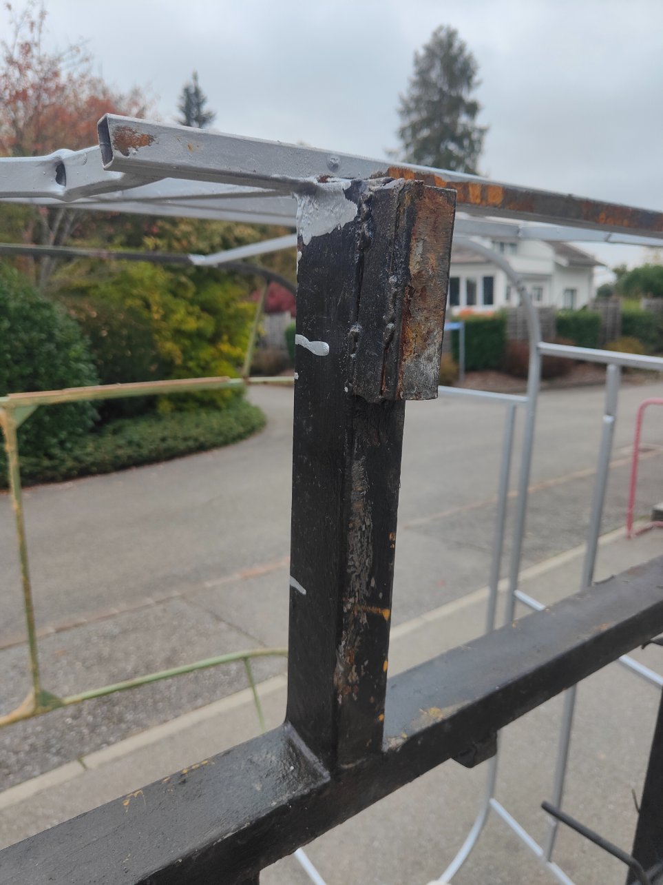

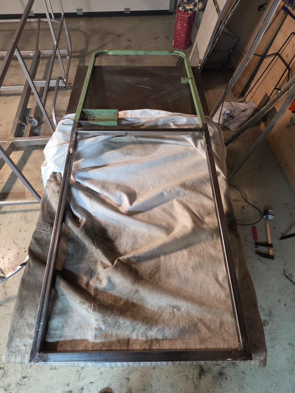

Message non lu par El_kaczo »

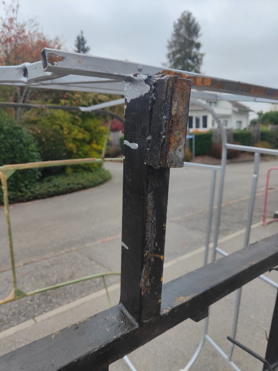

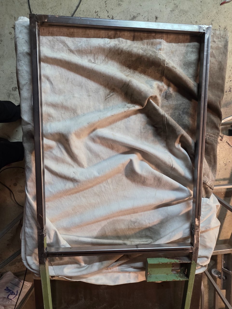

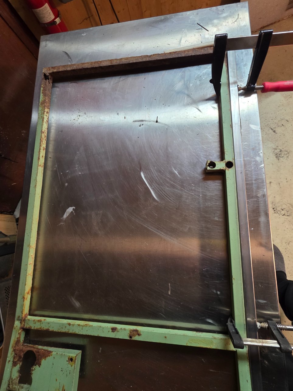

Remplacement de certains profils 20x20 mm de la porte car pourris.

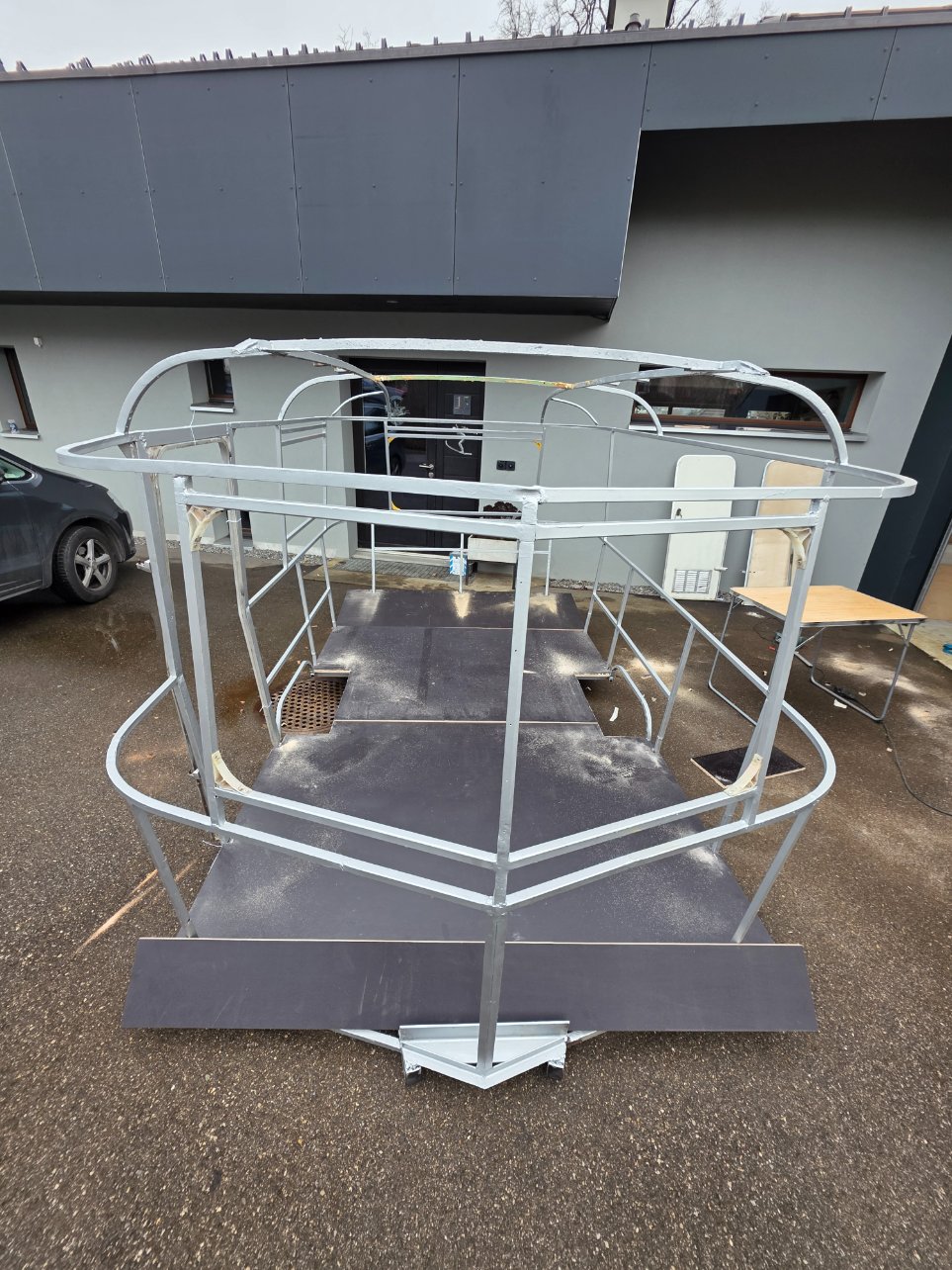

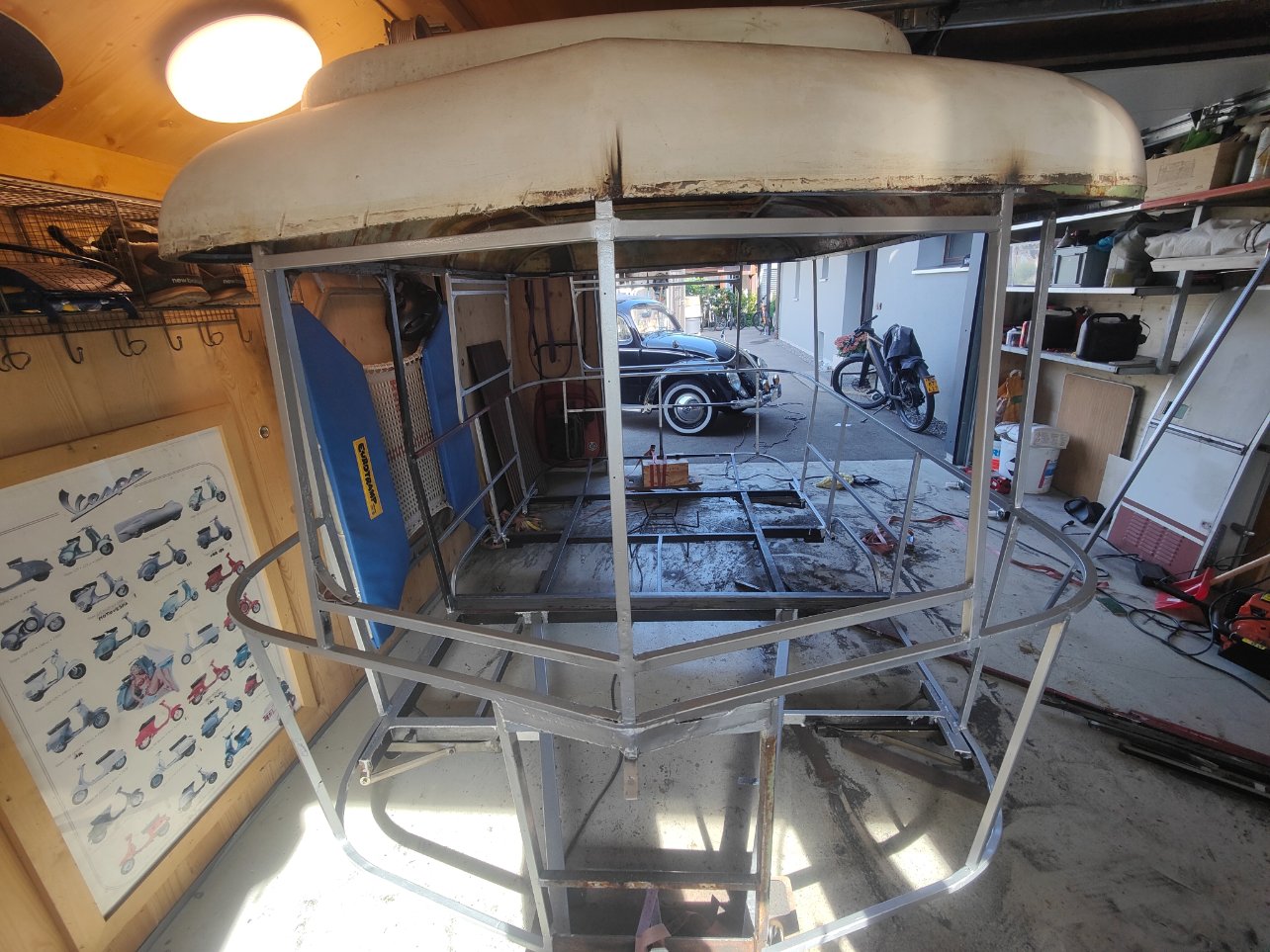

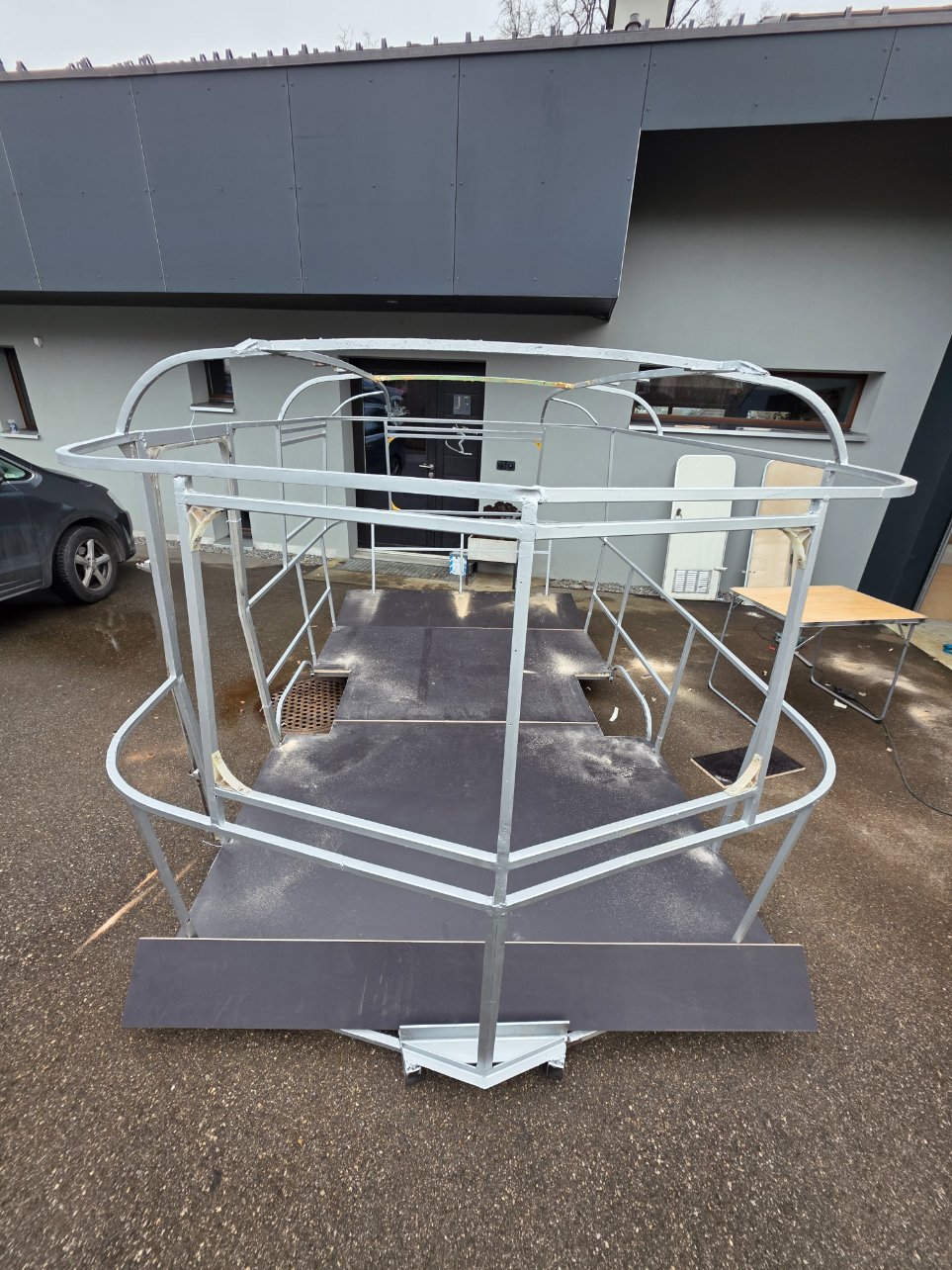

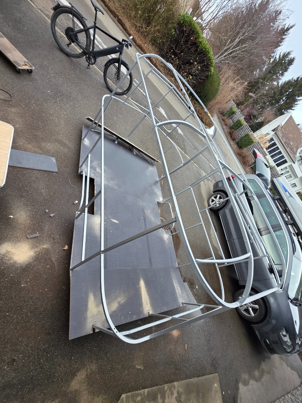

Concernant l'avant la caravane, étant donné sa future fonction, plus besoin de bouteilles de gaz, donc j'ai recréé un nez.

Messages : 12213
:super: , le VAE, futur tracteur ? :]
Beau travail, comme neuf ou mieux.
Messages : 2716
Mais en camping, on va vous voir quand vous ferez dodo !!! 8| 8|
Messages : 5287
bruno3166 a écrit : dim. 18 janv. 2026 20:40 Mais en camping, on va vous voir quand vous ferez dodo !!! 8| 8|
Tant qu'ils ne font que dodo :sivousme:
Messages : 6814
Ben pour l'instant, on voit à travers les cloisons....pas très intime :happy1:
Messages : 5287
Et pis en plus peut pas mettre de mover roues trop petites :ange:

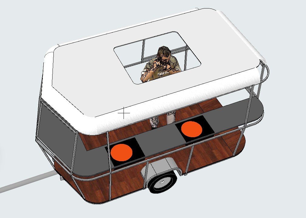

: pers :
Eriba_3d_vue de haut.jpg (89.99 Kio) Vu 55317 fois
