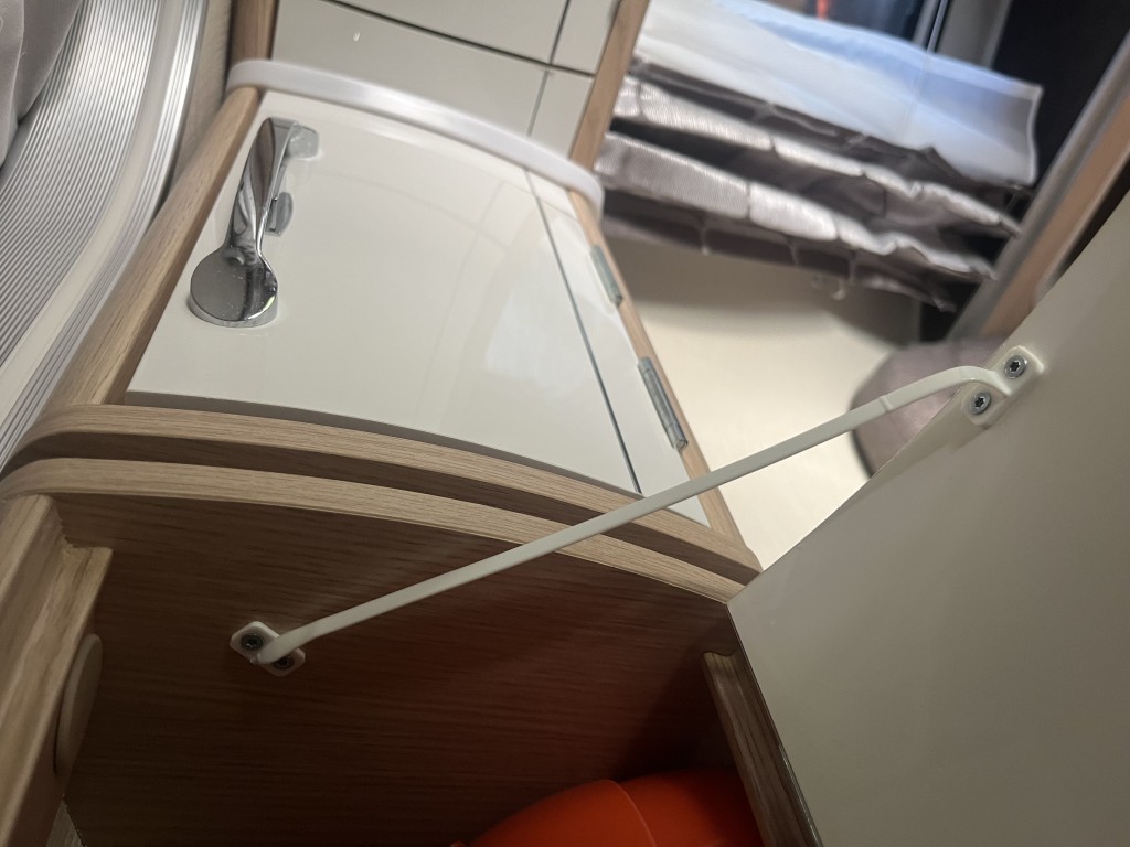

Bon voilà

JP le redresseur !

C'est le genre de chaînette qui a la fâcheuse tendance à s’emmêler et se mettre en vrac.
Une simple cordelette en cordura serait mieux.

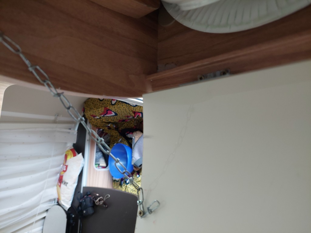

J’ai mis ça…..
