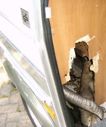

Voici encore un exemple ( mauvais
) sur une récente Troll GT 510 de 2002 :
http://www.marktplaats.nl/index.php?url ... 3Fxref%3D1
Cliquer sur la dernière petite photo.
Le lien ne répond plus alors voici la photo en question :
- trolleclatee.jpg (38.83 Kio) Vu 21705 fois
