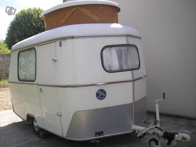

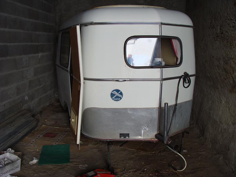

Et oui, après la 69 qui m'accompagne à chaque sortie, voila sa grande (vieille) sœur dégottée pas très loin de chez moi et que j'avais repérée depuis un bon moment. pour son age, elle est nickel: intérieur complet non modifié et en très bon état (lino impeccable, toile de champignon neuve, boiseries, toutes les patères intérieures ... ;) )
Seul défaut; le freinage a été bidouillé par l'ancien propriétaire (assez fin bricoleur d'ailleurs!) et passé en hydraulique... Si si! maître cylindre, flexibles et tout le reste. Je pense que ce n'est pas d'origine... A moi de remettre en route tout le freinage. des photos:
A noter que la plaque constructeur affiche le N° 11703 et "PUCK E" Quesaquo?

CALTEX a écrit :.../... "PUCK E" Quesaquo? .../...
Bonjour Loïc,
"PUCK E" = EXPORT c'était son petit nom à l'époque ;-)

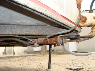

J'ai continué mon démontage des trains roulants, et là, les mâchoires de frein ont été déposées et rangées dans une caisse et le montage hydraulique semble super bien fait!! Y a t il eu ce genre de montage d'origine?? J'y croirais presque!? 8/
les cylindres de roue s'adaptent parfaitement au flasque. pas de levier de frein à main, et le pied de roue jokey est à droite, le support de prise de courant auto à gauche. pas de points de fixation à priori pour un levier de frein à main... Étrange.

Pour le freinage hydraulique, je commence vraiment à croire que c'est un montage d'origine!
la patte de commande au maitre cylindre est franchement bien foutue, pas de soudures dégueu, des goussets de renfort, de la boulonnerie bien montée, bref, ça semble quand même assez cohérent. je fini mon démontage puis photo, et identification de la plque de l'essieu... on continue... :)
CALTEX
Re: caltex a craqué... pour une 65
Message non lu par CALTEX »

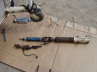

Les photos du démontage de la flèche et des freins. (peut être à reclasser dans un dossier technique...? )
C'est maintenant quasi sûr, le montage hydraulique est d'origine (ou alors le proprio était un Pu....ain de mécano bricolo!!!)
Il y a même une goupille à enlever à la main pour reculer sans déclencher le frein.

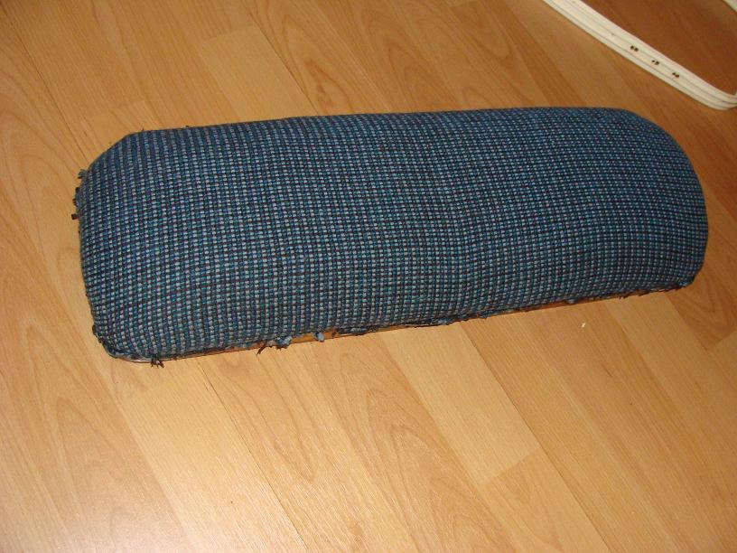

Autre bonne nouvelle: le tissu intérieur d'origine bleu était caché sous un tissu plus récent! Je pense que je vais dégraffer les tissus (sans les flinguer bien sûr!) les laver et les reposer. A ce sujet, existe t il des nuanciers d'intérieur, type de tissu etc. Sinon, ça pourrait être intéressant de lancer un sujet. Chacun indiquant, fonction de l'année de son Eriba, le type d'intérieur, colori boiseries et tissu. une idée, comme ça...

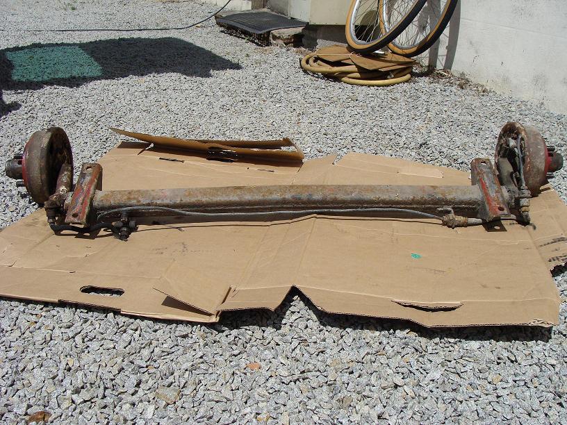

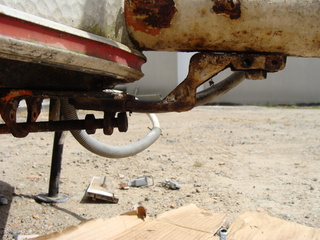

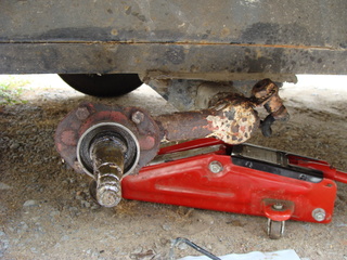

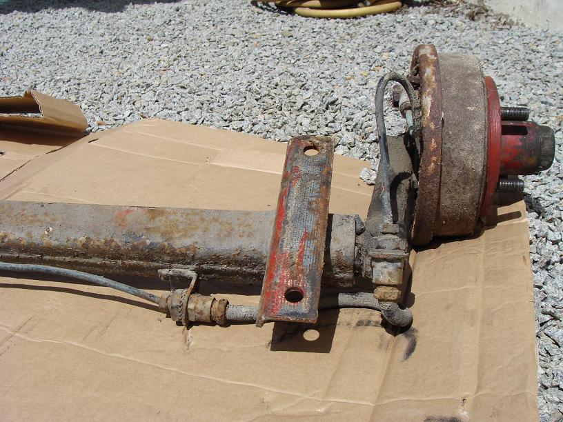

L'essieu est démonté:
de marque BP ou BWP il doit dater de décembre 64.
des photos de l'essieu et de son système hydraulique (partiel):
Copie de DSC03843.JPG (177.2 Kio) Vu 18908 fois
Copie de DSC03844.JPG (132.91 Kio) Vu 18907 fois
Messages : 4792
Re: Caltex a craqué... pour une 65
Hello Loïc !
Tu peux leur demander s'ils ont encore des pièces :
http://www.forumeribatouring.com/viewto ... f=38&t=382
herry bat pompier
Messages : 1252
prénom : Jean-Christophe
ha , vu comme ça, un bon nettoyage s'impose, de la durite aviation chez Goodrich ??? pour les flexibles ???, si jamais ;ils sont dans mon bled.... :hello:

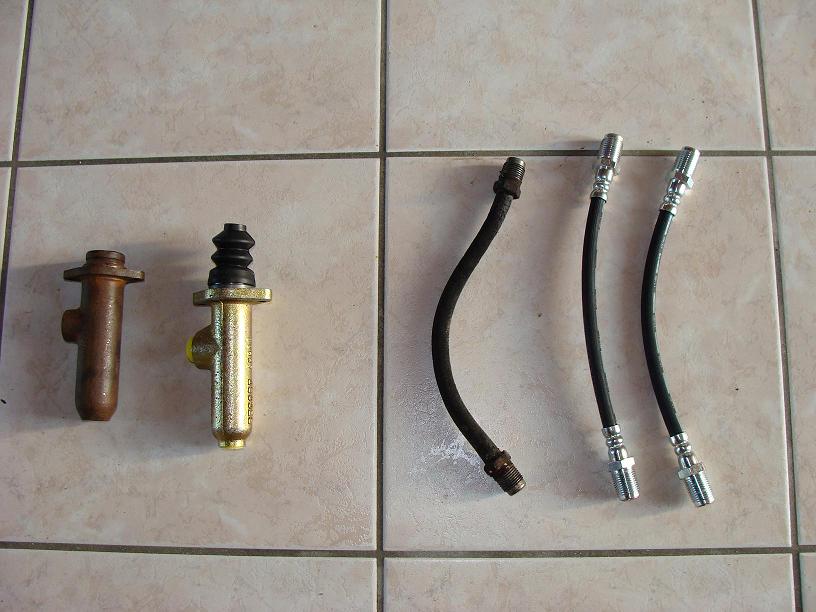

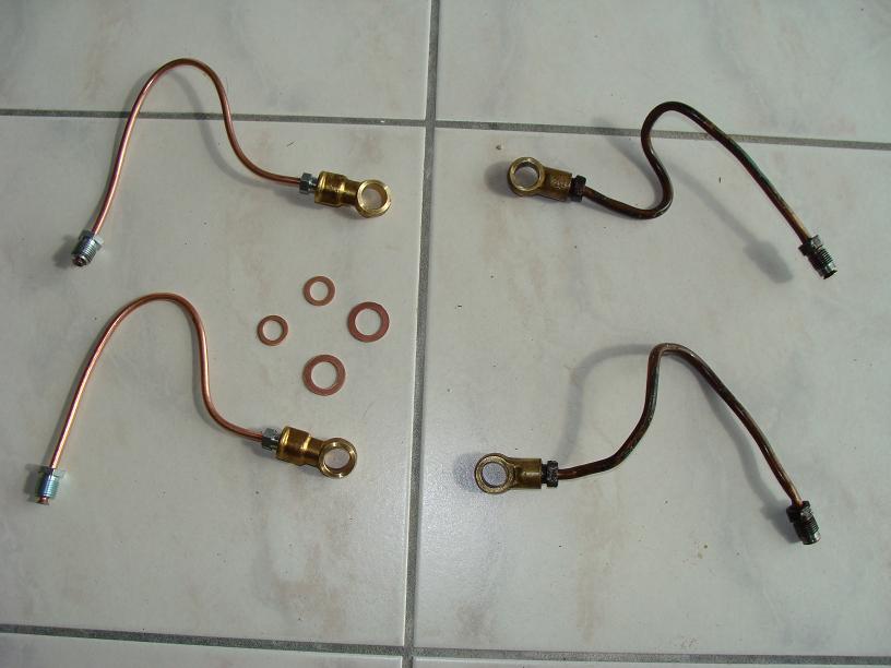

Les travaux ont repris:
faute de pouvoir trouver pour l'instant des cylindres de roue et maitre cylindre en neuf, je me suis résolu à les ouvrir pour voir s'ils étaient sauvables. Et c'est jouable: les corps de cylindre ne sont pas oxydés, et les coupelles et pistons en bon état. donc, petit "déglaçage" des futs de cylindre, nettoyage complet et remontage. reste à trouver un kit de réfection du maitre cylindre dispo sur la toile coté anglais.
les flasques et toutes les pièces du train sont nettoyées, grattées, dérouillées à l'acide et prêtes à peindre.
les machoires en bon état ne vont nécessiter qu'un petit coup de papier de verre et nettoyant frein.
Les photos à venir et remontage très prochainement.

Les images de la "resto" ou plutôt remise en route.
J'ai trouvé un fournisseur qui m'a trouvé les pièces en ... 2 jours chrono livré... chapeau.
donc voici comment ça avance:

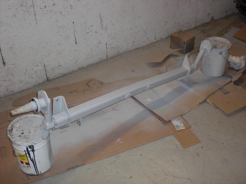

train apprêt.JPG (87.01 Kio) Vu 18790 fois
train peint.JPG (81.48 Kio) Vu 18790 fois
Jantes et flasques.JPG (78.06 Kio) Vu 18788 fois
maître cylindre neuf et flexibles
freinage neuf.JPG (83.9 Kio) Vu 18786 fois

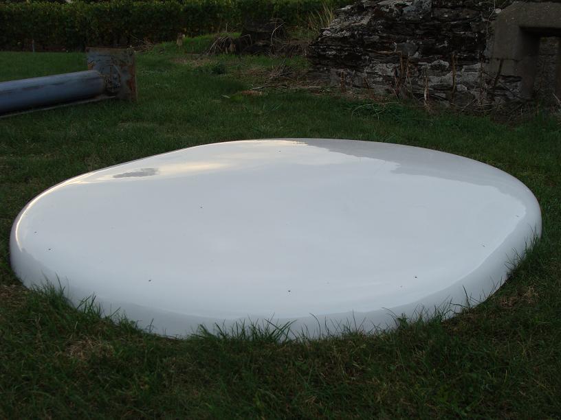

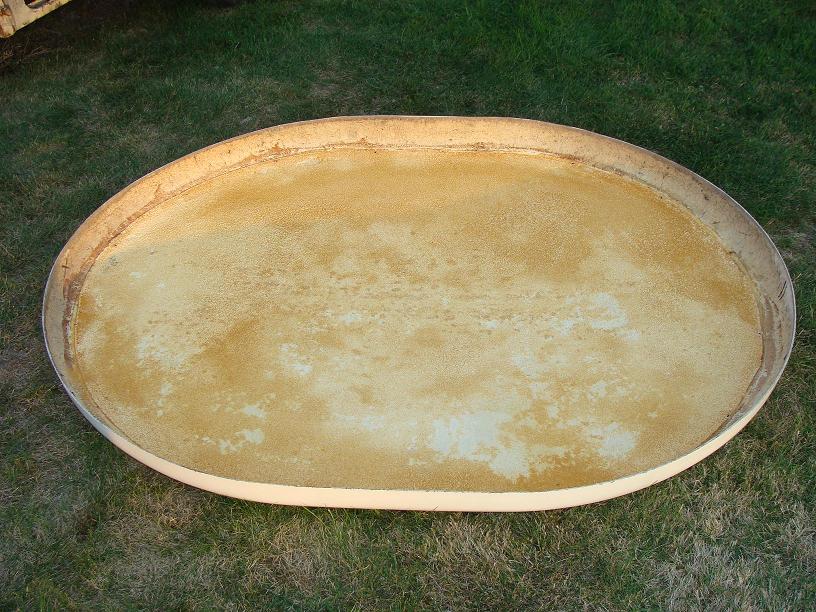

L'isolant en mousse du champignon etant pourri, on démonte
champignon démontage.JPG (85.23 Kio) Vu 18783 fois
après nettoyage de la mousse à l'état de décomposition
champignon nu.JPG (138.71 Kio) Vu 18785 fois
isolant multipli plus efficace!!
isolant champignon.JPG (184.73 Kio) Vu 18785 fois

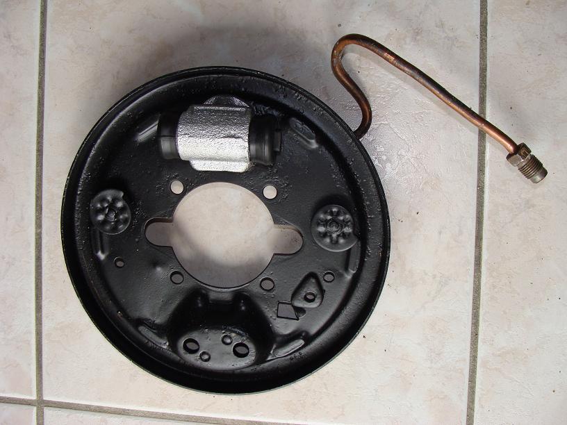

Ca y est, le corps de train est monté sur le chassis, ce qui m'a permis de constater que le chassis est vraiment en bon état pour son age!
microbillage des 2 cylindres de roue et peinture (les cylindres étaient introuvables même avec mon fournisseur de compêt - seul un kit de réfection était dispo - No problem)
décapage de la flêche fixe sur chassis avant peinture. Reste à remonter pour fin de semaine et trouver un bocal de liquide de frein (je vais opter pour un modèle de cox ancien simple circuit qui loge pile poil à l'emplacement d'origine!) du liquide de frein silicone (DOT5) qui a une espérance de vie très supérieure au DOT4 et donc plutôt destiné aux véhicules de course et anciens.

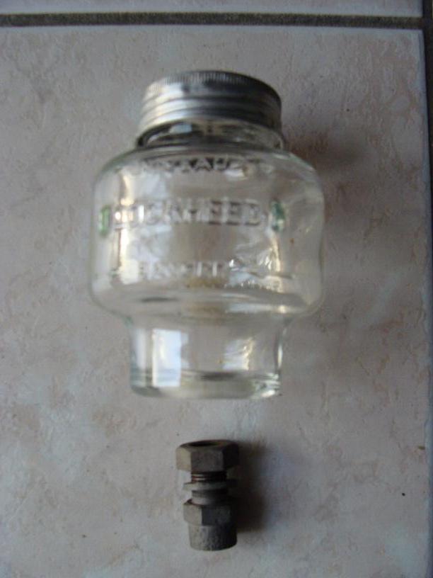

J'ai aussi trouvé un bocal de liquide de frein qui semble être le même modèle utilisé sur la puck (selon la larque de montage utilisée et le mode de fixation et connextion au maitre cylindre)
enfin, petite photo du flasque de roue avec son cylindre refait à neuf. pour le plaisir... ;)
bocal lockheed.JPG (58.13 Kio) Vu 18964 fois

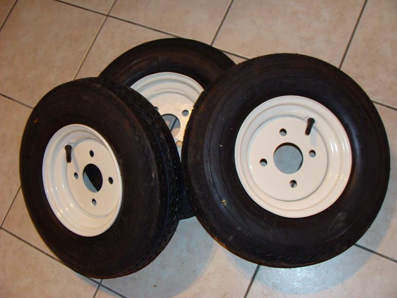

J'ai reçu mes pneus!
montés sur les jantes fraichement peintes, ça va être chouette! :]
roues en 8.JPG (70.77 Kio) Vu 18938 fois

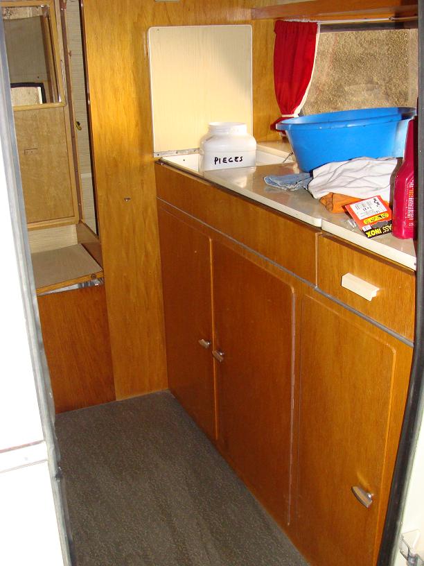

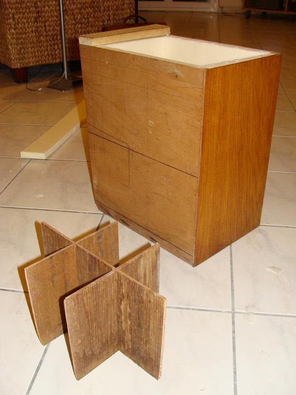

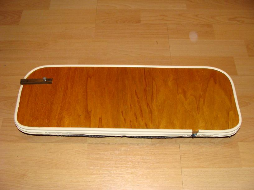

quelques photos de l'intérieur tel que je l'ai trouvé. complet et non modifié... un régal pour quelqu'un qui aime l'origine comme le sieur Caltex ;-)
et le mode d'emploi en allemand situé derrière le mirroir, certe un peu passé par le soleil, mais bon, c'est amusant!
Fleche avant peinture.JPG (126.22 Kio) Vu 18884 fois
l'eriba en pleine révision.JPG (77.96 Kio) Vu 18881 fois
meuble cuisine.JPG (95.98 Kio) Vu 18882 fois
meuble fermé.JPG (89.43 Kio) Vu 18881 fois
mode emploi en allemand.JPG (70.18 Kio) Vu 18882 fois

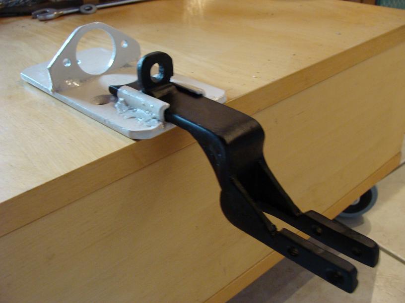

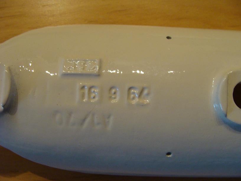

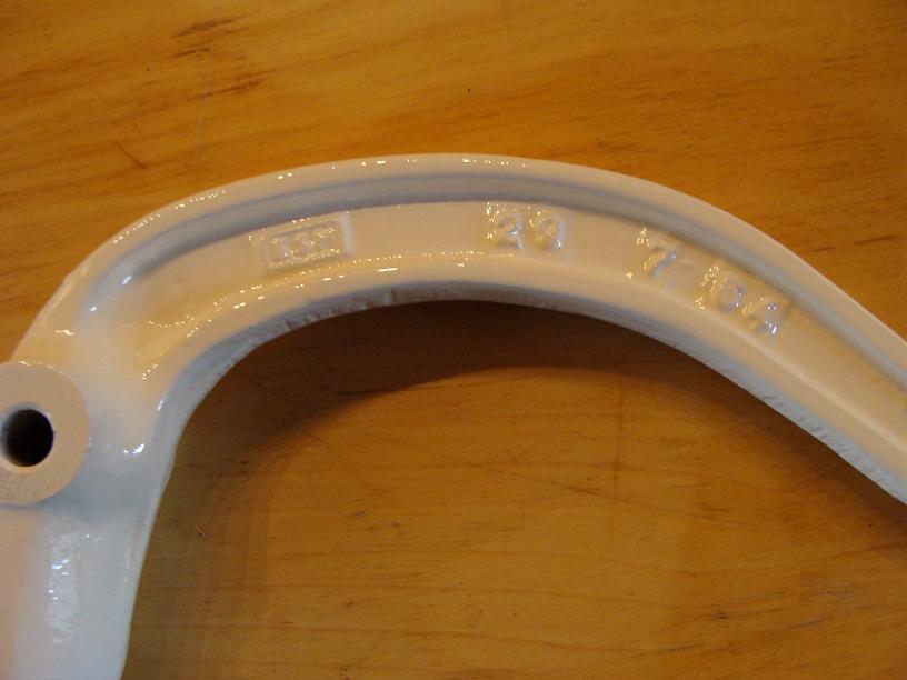

finalement, la couleur des jante correspond plus au style de la caravane, j'ai donc décidé de repeindre la flèche et ses éléments de la même couleur.

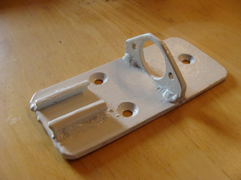

amusant, les dates de fonderies sur certaines pièces de la tête de timon, et l'autocollant du tyrol "vintage" posé sur une vitre latérale depuis ... un certain temps, d'où la possible explication d'une origine autrichienne et de son freinage hydraulique.
dans un soucis de détail et de curiosité, je me suis "amusé" à démonter la platine support du maître cylindre. Ça s'est terminé au burin! :nono: résultat des courses: repercer des réservations des 3 boulons de fixation, re-tarauder dans le châssis le filetage de ces mêmes boulons. Du boulot en plus, mais bon, c'est pour la bonne cause... j'y reviendrais pas après.

CALTEX
Après une bonne prise de tête (restons zen! :ange: ) l'ensemble fût, amortisseur, support d'axe de renvoi , tête d'attelage est remonté. La 69, à coté, c'était de la rigolade...!
enfin, c'est en place, ya plus qu'à poser le maître cylindre, le bocal de lockheed et la purge et réglage des machoires.
ensuite, essais, et probablement ... démontage/remontage pour ajuster la sensibilité du freinage (trouver le bon jeu au maître cylindre et celui de l'amortisseur, de manière à ce que l'effet d'amortissement se fasse au même moment que le fonctionnement du maître cylindre, sinon, c'est comme un grand coup pied dans le frein genre freinage d'urgence!! :shock: le petite puck risquerait de faire des bons!!!! :hehe: )

Bonsoir Loïc,
Une petite question :
Le gonfleur noir dans le meuble cuisine, est ce un gonfleur là par hasard ou est ce une pompe à eau pédestre ?
CALTEX
le gonfleur dont tu parles (type matelas pneumatique) est, semble-t-il, d'origine et sert à mettre le bidon d'eau sous pression. ensuite, y a qu'à ouvrir le robinet de l'évier. Je ferais une photo du système.
Je vois que tu as l'oeil, tu as donc peut être remarqué au fond à coté de la penderie, un autre meuble bas. Là, c'est pas d'origine mais home made par l'ancien proprio pour ranger 6 bouteilles au frais (isolé avec du polistyrène expansé et cloisonné) pas vintage, mais bien pratique pour préserver les outils d'un apéro réussi!! :hehe:

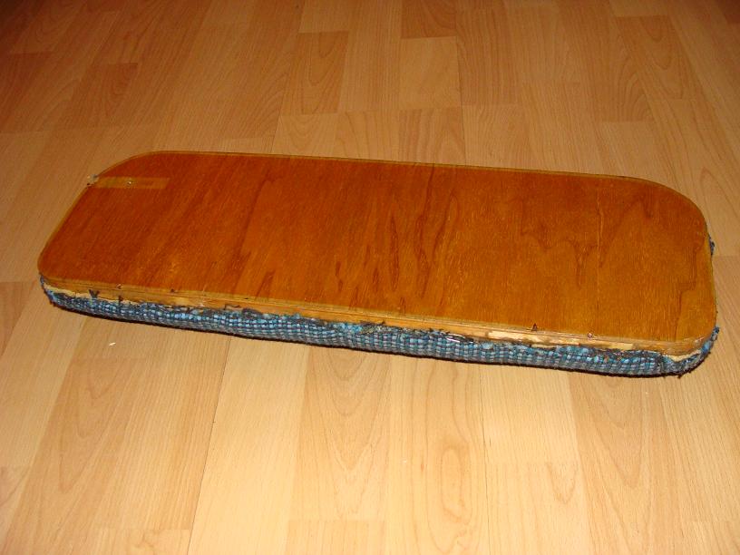

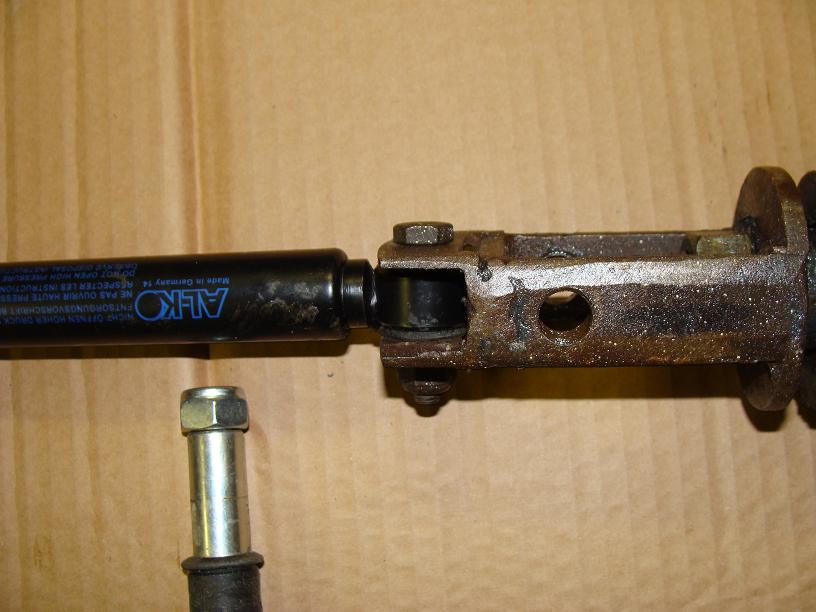

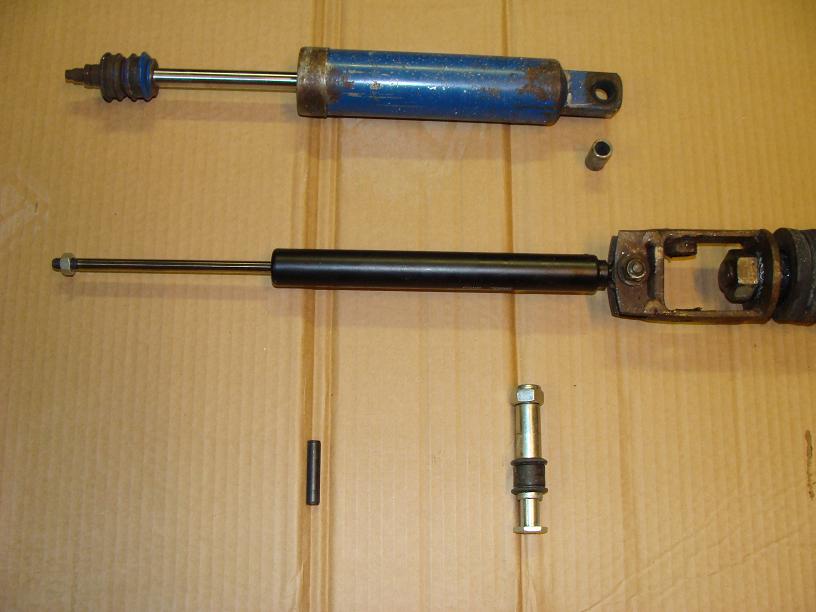

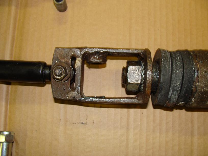

Des nouvelles de ma puck 65: les petits travaux viennent de reprendre.
Le système de freinage n'est pas tout à fait terminé (manque 1 pièce pour raccorder le bocal de lockheed au circuit menant au maitre cylindre... ça arrive!) En attendant, le vérin amortisseur hydraulique d'origine a priori en bon état laisse apparaitre du jeu sur une courte distance, ce qui ne m'arrange pas car la course du maitre cylindre est très courte aussi. Je décide de le remplacer par un modèle neuf identique aux puck des années suivantes (montage ALKO sur les SR120 ou GOETT classe A / pour les remorques de faible PTAC: petit vérin amortisseur hydraulique + gaz. Ca au moins, on est sûr que ça marche!!
donc, modif du silentbloc à partir d'un silentbloc d'amortisseur de direction de VW (exactement même principe, avec des diamètres de bagues adaptés au montage de mon ériba)

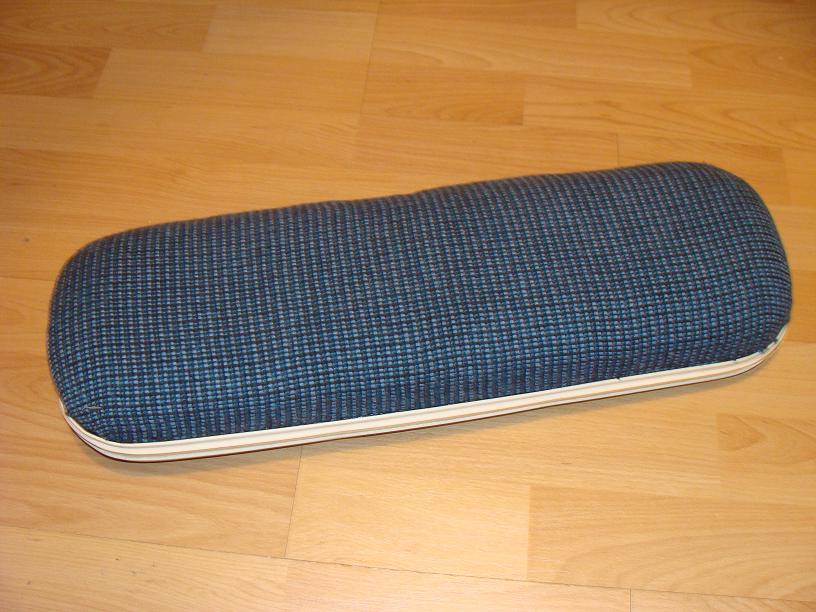

ensuite, un peu de couture pour sauver le tissu d'origine récupéré. la rallonge du lit est refaite, ponçage, verni, pate à bois, tissu lavé et retendu, ça a meilleure allure.
Me manque un peu de tissu pour terminer les sièges complets, mais, j'ai quelques espoirs...
Enfin, même si là, je fais une entorse à l'origine, je rends tout de même hommage au précédent propriétaire qui a eu la bonne idée de placer entre la banquette du fond et la penderie, une petite glacière maison capable de contenir 6 bouteilles. Ceci avait été plutôt bien fait en conservant les coloris des meubles d'origine, et sans de dommange irréversible aux meubles. Un simple ajustement de la glacière pour son bon fonctionnement,et l'amélioration de l'isolant par le remplacement du vieux polystirène par une mousse haute densité.
rallonge lit 1.JPG (73.97 Kio) Vu 19019 fois
rallonge lit 2.JPG (107.02 Kio) Vu 19170 fois
rallonge lit 3.JPG (101.62 Kio) Vu 19019 fois
rallonge lit 4.JPG (69.34 Kio) Vu 19018 fois
rallonge lit finie.JPG (93.84 Kio) Vu 19018 fois

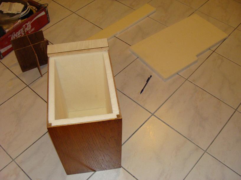

glacière 1.JPG (62.87 Kio) Vu 19017 fois
glacière 2.JPG (60.52 Kio) Vu 19018 fois
glacière 3.JPG (77.32 Kio) Vu 19017 fois

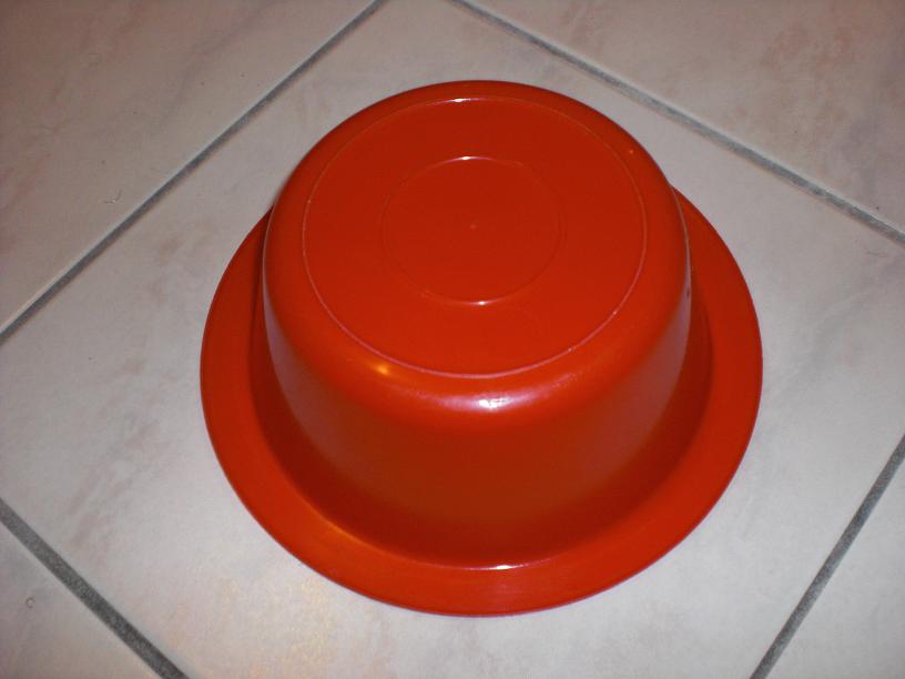

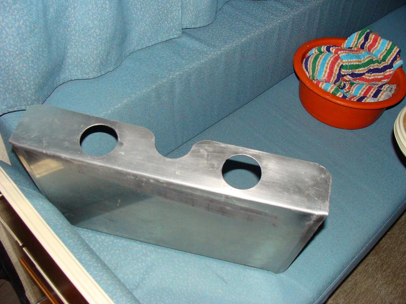

Petite question:
Les eriba étaient elles livrées, dans les années 60, avec une betite bassine. Pourquoi cette question? parce que j'en ai trouvé une dans ma 65, et qu'en visionnant les photos de l'eriba de 68 (ultra complète et dans état proche du neuf) d'un ami, j'ai vu la même petite bassine de la même taille, forme, couleur que la mienne.
des photos pour illustrer:
bassine (1).JPG (66.79 Kio) Vu 19006 fois
bassine (2).JPG (63.24 Kio) Vu 19006 fois
bassine philippe.JPG (95.06 Kio) Vu 19005 fois

Bon, faut que je donne quelques news! Promis, ça arrive avec les photos...
CALTEX
Re: PUCK 1965 : Caltex a craqué
Ca y est!!

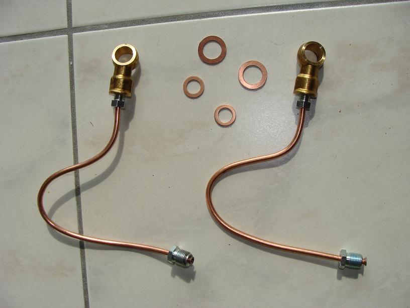

Après quelques surprises au niveau du freinage hydraulique, la puck vient de faire ses premiers tours de roues avec les freins.
J'ai dû redémonter mes freins: fuites au moment de la purge au niveau des jonctions entre cylindres de roues et circuit rigide (raccords "banjo" probablement déformés, et malgré des joints cuivre neufs, une gougoutte était apparue!! :( )
Remplacement des banjo (durs à trouver, donc, changement des tuyaux rigides cuivre et raccords pour adapter tout ça), joints à nouveau neufs, purge, resserrage (au cas où...). remontage des roues, et un petit tour en voiture.
Et là, gros doute: je ne sens pas le déclenchement des freins lors d'un freinage sec comme sur mon eriba précédente... Le maître cylindre semble hyper dur. est ce que le système hydraulique bloque les roues???
après test, puck à l'arrêt, je pousse la tige du maitre cylindre et la bloque avec une sangle, et là, soulagement, les roues sont bien bloquées.
Ça marche! Ouf.
Je vais vérifier en roulant la progressivité du freinage, mais avec un véhicule plus léger (avec le 807, on ne sent pas du tout la caravane, encore moins le freinage) ma VW par exemple, sur du gravier, pour voir si les roues bloquent.
Les photos arrivent.
CALTEX
L'origine de la fuite: les raccords au niveau des cylindres de roue!
maintenant, ça devrait aller mieux.
raccords neufs avant après.JPG (62.42 Kio) Vu 18832 fois
raccords neufs roues.JPG (62.46 Kio) Vu 18832 fois
