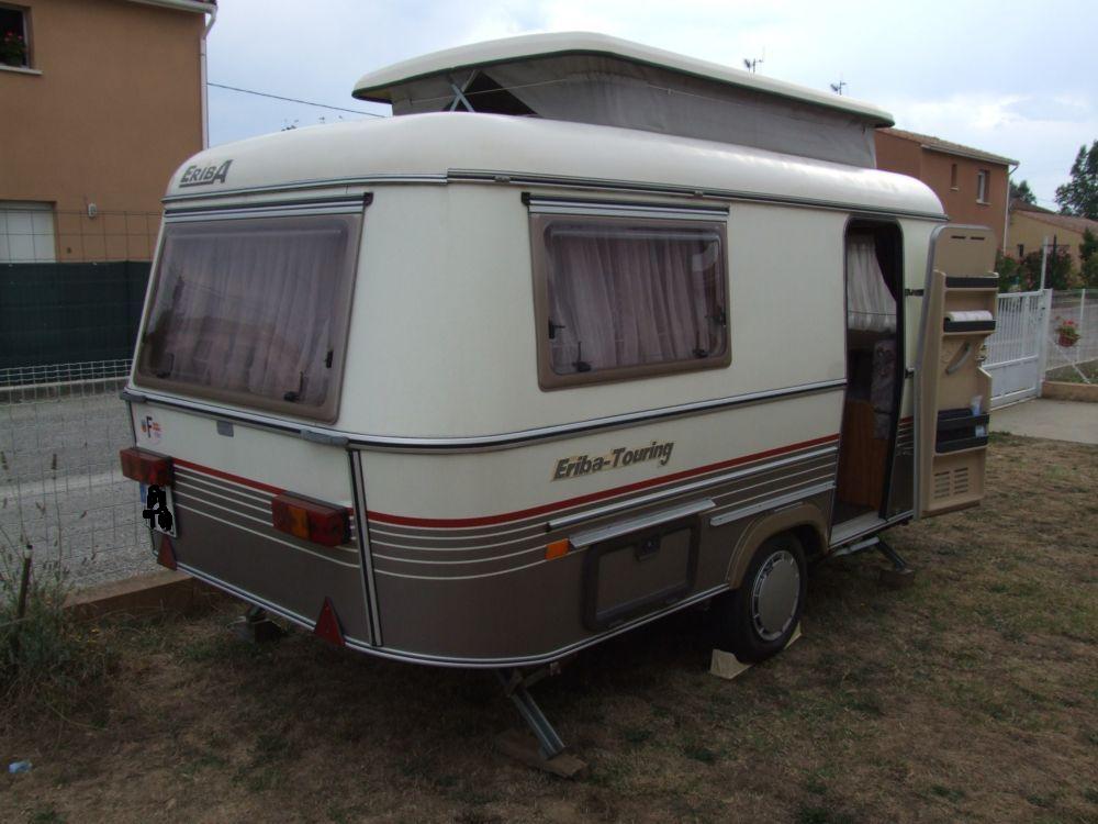

voila j'ai franchi le pas et après avoir longtemps lorgné sur ces petits bijoux,
ben voila j'ai trouvé l'occase et cette dernière de 1992 est dans un état Proche du neuf...
seul bémol les joints de fenêtres craquelés pour la baie fixe et complètement cuits pour les ouvrants.
mais bon cela devrait être revu très prochainement.
Voila je vous mets une tite photo je trouve que pour 4000 euro l'affaire valait le coup vu l'état de plus tous les accessoires etaient fournis et pareil tout neuf (auvent, solette...)
à bientôt donc sur ce forum...[attachment=3]DSCF1667.JPG[/attachment

Bonsoir Nicolas,
Pour les fixes c'est une autre paire de manches.
Il te faut les silicones adéquates et surtout faire attention au fait que ces baies sont des doubles parois collées et sous vide d'air à l'intérieur.
La moindre torsion, tu risques le décollage des plexis et après ce seront des traces de condensation, voir amas d'eau dans les baies.
Pour les ouvrants, cela ne doit pas poser de problèmes.Pinochio a écrit :.../...Pour les joints suis bon bricoleur et compte bien le faire moi même.

Ok Merci pour ces conseils,
Je comptais découper les joints depuis l'extérieur petits morceaux par petit morceaux jusqu'au plexi afin de ne pas tailler dedans. puis une fois découpe pousser vers l'intérieur et faire tomber la baie sur la dinette recouverte d'une couverture afin d'amortir la chute qui ne sera que de très peu de centimètres. (faut quand même bichonner car fragile)
puis nettoyage des résidus d'anciens joints, vérification de l'état de l'encadrement (je croise les doigts).
puis joints silicone spécial narbonne accessoire puis système du carrossier avec une ficelle dans le joint (mettre le joint sans la clé autour de la baie, poser une ficelle type tandeur/ de tente a l'intérieur de la gorge du joint puis de l'intérieur de la caravane poser la baie contre l'encadrement et depuis l'extérieur cette fois tirer sur la ficelle doucement tout en poussant sur la baie de l'intérieur et oui il faut être 2. le joint devrait se positionner sur l'encadrement...)
je ferais de photos et puis si d'autres personnes ont des conseils je suis preneur.
Merci a vous...
