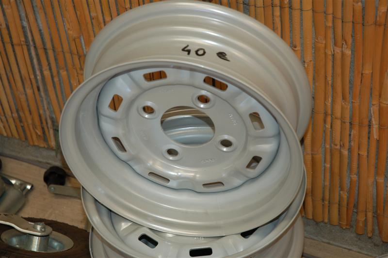

Messages : 4793
Re: Roues 12" vers roues 13"
Le tout est de conserver le même diamètre extérieur du pneu.
Pour se faire, il faut trouver des jantes donc en 13" compatibles et d'y monter des pneus taille basse.
DSC_0501 (Medium).JPG (59.66 Kio) Vu 9390 fois
Indice de charge : 690Kg / 2 Indice de vitesse : 120 Km/h
Regarde les tableaux, là : http://forumeribatouring.com/viewtopic.php?f=23&t=621
