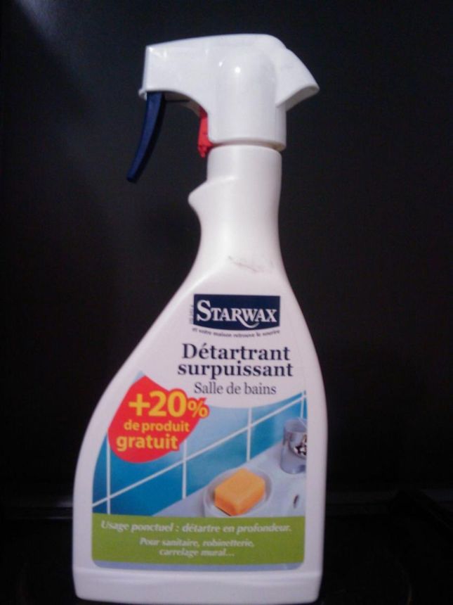

Je vous fais part d'une petite astuce que je viens de trouver par hasard.
Mes parents sont venus me rendre visite et ma mère n'a pu s'empêcher de me nettoyer la maison dans les moindre recoins.
Bon ça va c'était pas crade mais j'ai l'habitude de frotter et ma maman est allé acheté pour se faciliter la tache ceci:
Après lecture de la composition sur l'étiquette:
composition: acide phosphorique
Et la tiens me suis dit si j'essaye sur le timon pour le décaper...
j'ai testé sur le timon de la caravane, les crics de relevage et sur le marche pied:
pulvérisation 10min d'attente puis rinçage et la miracle tout comme neuf.
Voila si vous voulez faire l'essai commencez par les cales de relevage et vous verrez le résultat est surprenant.
Mais attention c'est toxique portez des gants pour ceux qui ont la peau sensible.
Voila
en espérant rendre service à mon tour...

Et pour la tole d'alu martelé ???? C'est bon aussi ????? :( J'ai pas envie d'avoir une coquille qui ressemble à du gruyére!!! :(

Bidochon 03 a écrit :Et pour la tole d'alu martelé ???? C'est bon aussi ????? :( J'ai pas envie d'avoir une coquille qui ressemble à du gruyére!!! :(
Surtout pas c'est déconseillé de l'utiliser sur les métaux (c'est de l'acide!)
Mais appliqué en petite dose sur de l'acier galvanisé qui est devenu terne cela permet de le raviver car cela va d'abord attaquer l'oxydation.
Mais il fait laisser agir une à deux minutes et rincer abondamment dans la foulée.
Je ferai des photos cette semaine
