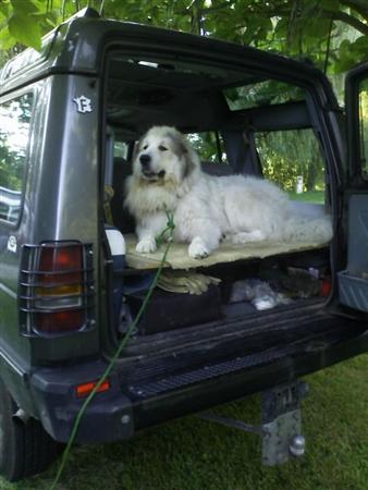

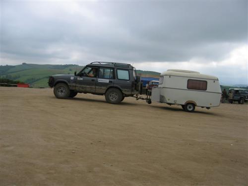

In Europ, towball must be between 35 and 42 cm from the floor.
On my Discovery, I've done a special montage with an other one belonged to a Range classic.

Which Land Rover have you ?

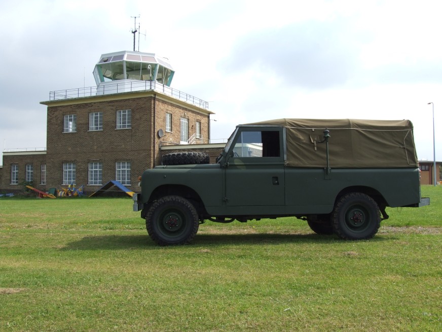

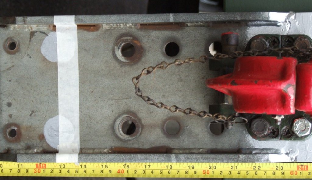

Thank you for the reply,We have a 1967 2a lwb Landrover,it is ex military so sits high at the rear because the military one's had extended spring hangers,we have yet to buy a puck so the idea was to drill the drop plate in two places to suit either the 25.5cm or the33cm wheels depending on what year we purchase,on the photo the top edge of the paper tape is at 356mm so the bolt holes for the hitch will be very low,i still have to cut and weld the bars that go from the drop plate to the chassis. "En Europe, la boule d'attelage doit être comprise entre 35 et 42 cm du sol.
Je vous remercie pour la réponse, nous avons un Landrover 1967 2a LWB, il est ex-militaire se trouve si haut à l'arrière parce que le militaire avait des réhausses de suspension, nous avons encore à acheter une Puck
L'idée était donc de percer la sur-plaque en deux endroits pour s'adapter aux roues 25.5cm ou de 33cm en fonction de quelle année nous achèterons, sur la photo, le bord supérieur de la bande de papier est à 356mm pour les trous de boulons pour l'attelage sera très faible, j'ai encore à couper et à souder des barres qui vont de la plaque et reposer sur le châssis."
