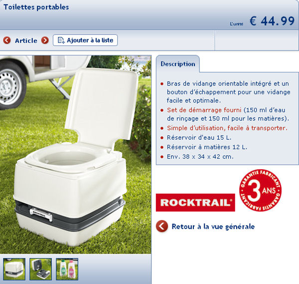

Vu sur le web chez LIDL:
http://www.lidl.fr/cps/rde/xchg/lidl_fr ... _10147.htm

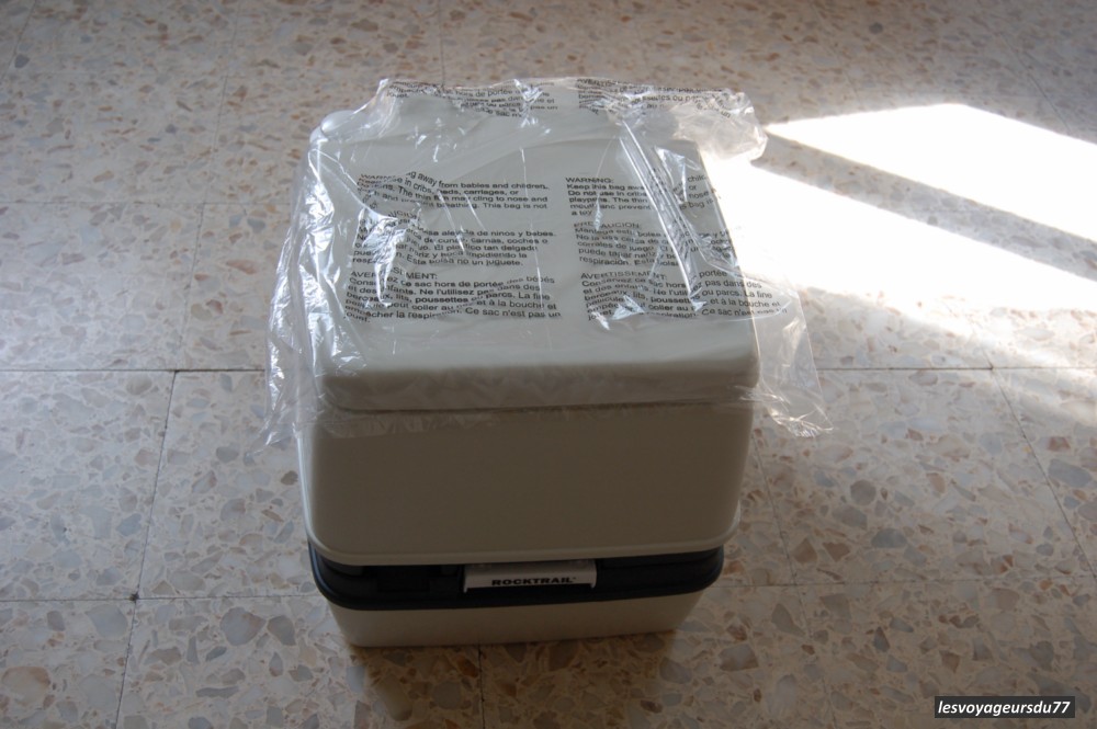

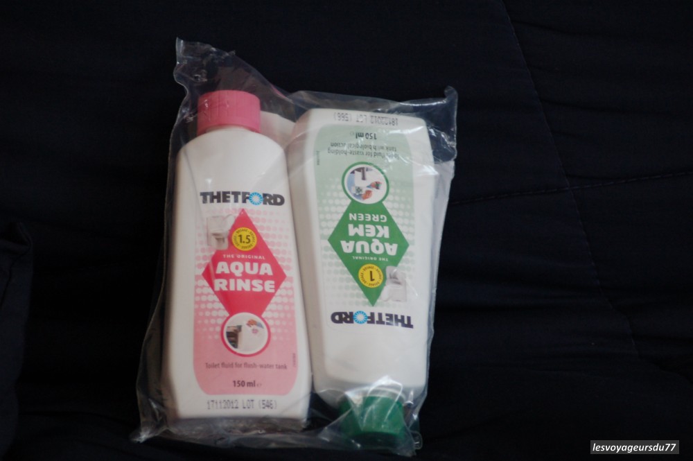

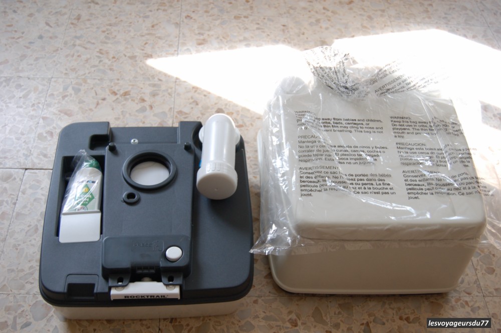

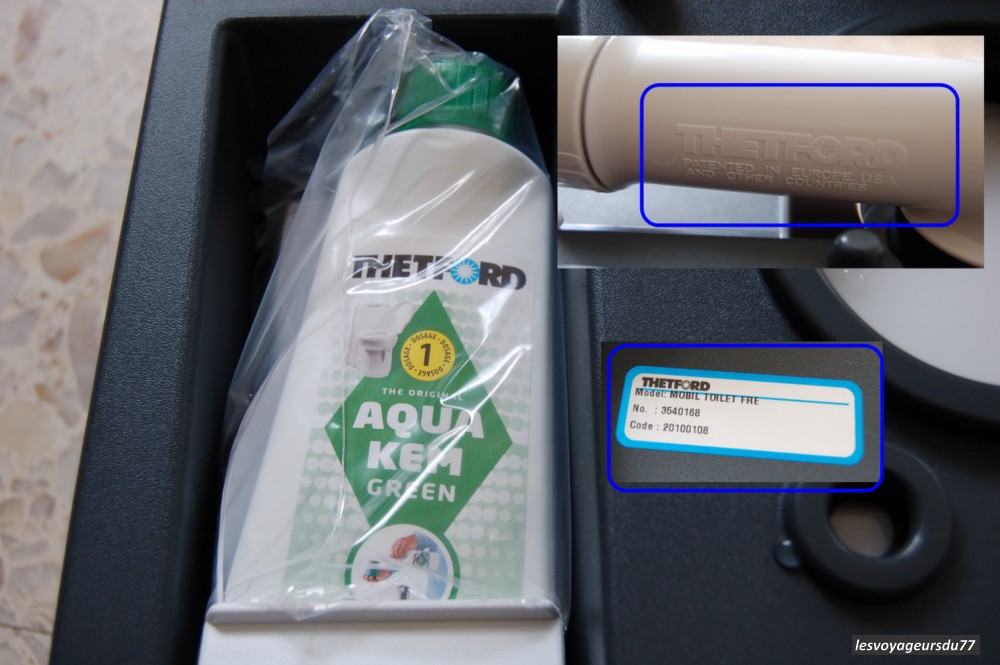

Bonjour à tous :hello: de retour de chez lidl avec mon popo :hehe: ..quelques infos sur ce produit .... réservoir matière de 12L , réservoir d'eau de 15L ,set de démarrage fourni 150 ml rinçage ,et 150 ml matière ,poids 3,3 kg ,dimensions :38X34x42 cm (l x h x p ) autre détail ...garantie 3 ans (ps je n'ai aucune action chez LIDL et THETFORD :hehe: ...)
1 [1000X750].JPG (150.41 Kio) Vu 3940 fois
2 [1000X750].JPG (150.79 Kio) Vu 3940 fois
3 [1000X750].JPG (144.45 Kio) Vu 3940 fois
4 [1000X750].JPG (103.92 Kio) Vu 3940 fois
VOILA si ce petit post peut vous servir ..............................................@+ ;-) :hello:

Compagnons de ce popo, les produits de rinçage et de mangeage de "matière"
Le produit rose se place dans le réservoir du haut, il facilite le rinçage de la cuvette, sent bon et aime les joints.
Le produit vert se place dans le réservoir du bas avec un peu d'eau. Il accueillera ainsi vos cadeaux avec plaisir, s'amusera à les décomposer pour faciliter la vidange et limitera la prolifération des bactéries et odeurs.
De plus, il ne dérange pas les fosses sceptiques lors de la vidange.
Son copain le produit bleu n'aime pas les fosses sceptiques.
Il existe des papiers à fesses spéciaux qui sont sensés mieux se désagréger, personnellement, j'utilise du papier classique, et ça va très bien, pas de problème pour la vidange.
