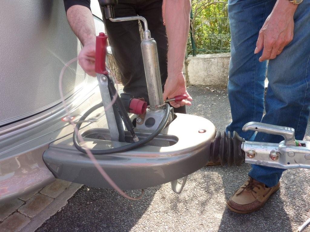

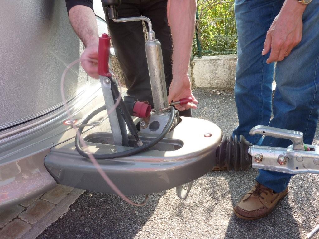

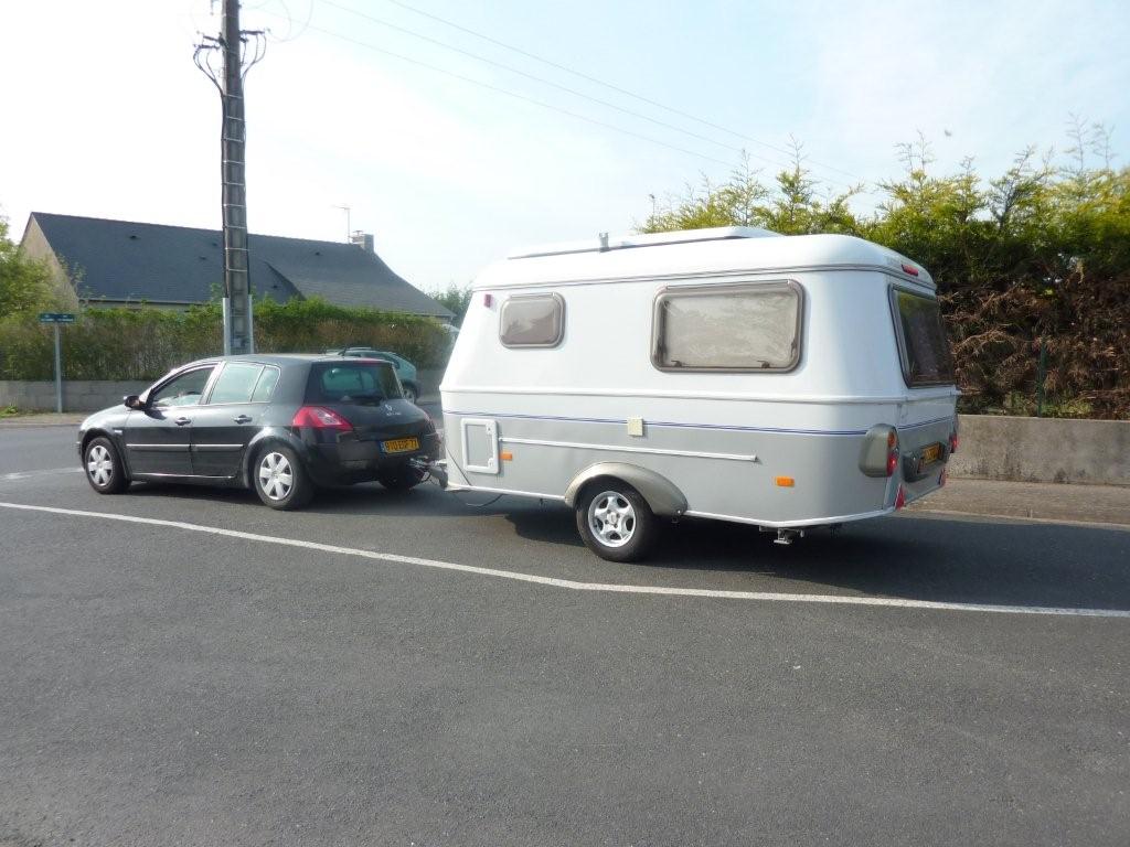

En effet, le frigo ne marchait pas avec notre voiture!
Essai avec celle du propriétaire: ça marche! Ca veut dire que le garage n'a pas fini le boulot... et pourtant on leur avait bien spécifié qu'il y avait un frigo. En admettant que ce soit un branchement spécial, ils auraient pu nous le dire dès le départ que ce n'était pas fait! :rougefaché:

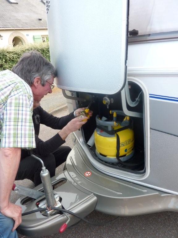

Après on s'aperçoit que le proprio ne nous laisse pas la bouteille de gaz: ils auraient dû nous prévenir! Total Hervé et le futur ex-proprio partent acheter 2 mini bouteille de gaz. Comme ça si l'une tombe en rade, on en a une autre prête à prendre le relais!
De retour on va pour le brancher: scrognegneu ça ne va pas! :malin2: :hurt1:
Le détendeur n'est pas le bon!!!
Total: le proprio nous laisse le sien qui marche! Ouf! le frigo marche au gaz c'est déjà ça mais on sera obligé d'éteindre en roulant.... En attendant les aliments restent dans la glacière... arf arf!

4ème bug: le GPS dont le fil est sectionné: la barbe : Vieux : car même sur la carte contourner la Roche-sur-Yon ne fut pas une mince affaire... On était dimanche soir....

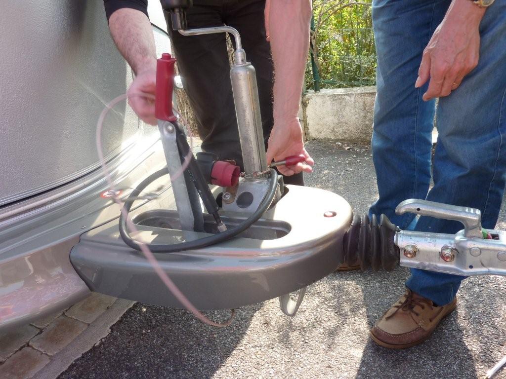

l'accrochage en règle!!!!
on vérifie le gaz!!!

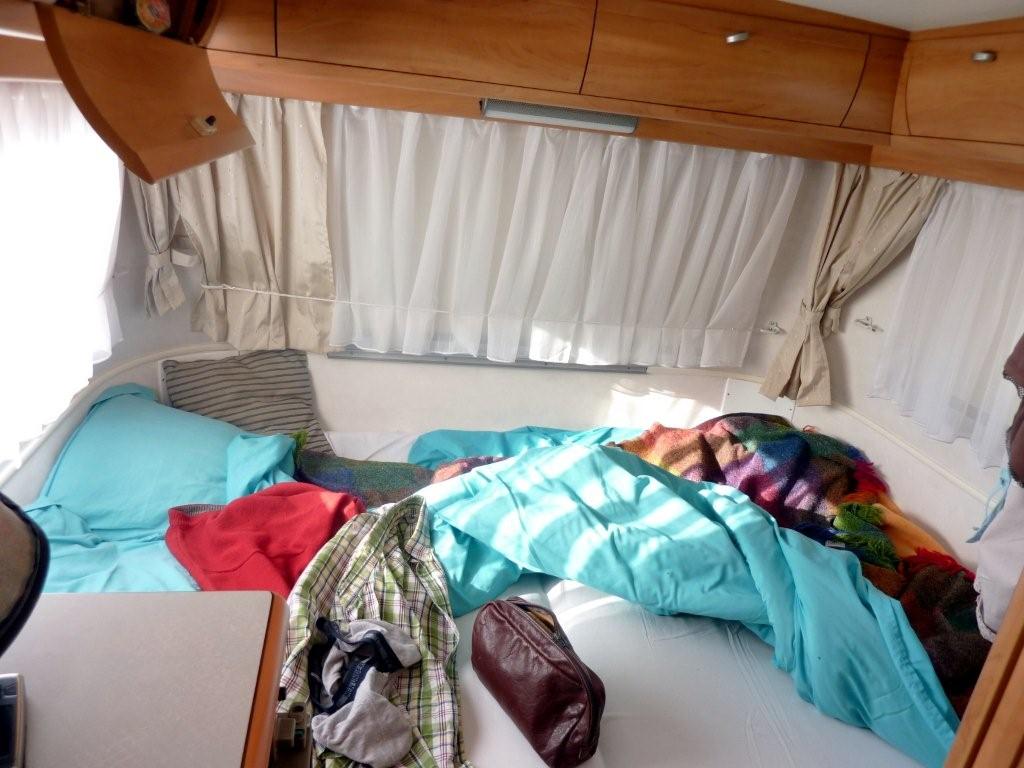

notre première nuit dans la cagouille...<br />Pour moi c'était ouille à certains endroits...
comment ça le lit n'est pas fait?

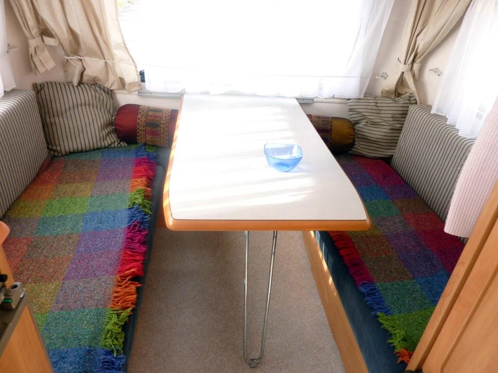

Bon alors vous voyez bien qu'on a un salon!!!!

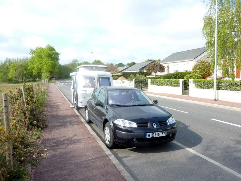

A Sucé-sur-Erdre, garés dans une rue tranquille!

Grand plaisir partagé que de voir des premiers tours de roues !
Pour le branchement du frigo , il faut un fil spécial tiré de la batterie et allant jusqu'à la prise arrière. Ma foi, il ne sert que lorsque la voiture roule (car le frigo consomme autant d'énergie qu'un plein phare) . Autant dire que la batterie est tout de suite vidée à l'arrêt ... il faut mettre le frigo sur le gaz immédiatement.

bin oui ... il est con ce lidibrini .. y sait ni lire ni ecrire :rouge:
mais pour le frigo il faut un relai qui coupe le courant des que le moteur est coupé ..et un fusible 20a ...car en 12v toute la nuit =en nuit pour partir

oui bien sûr
le gaz c'est pour quand on ne bouge plus, l'électricité quand on roule, ou alors le branchement au camping ou à la maison en remplacement du gaz!!!!
paske la panne de batterie c'est pas folichon!!!!! :snif:

Re: Notre première sortie avec Eribette!!! (320GT)
Super, merci pour ce reportage et premières impressions.
Pour le détendeur gaz, le tien livré avec la bouteille doit fonctionner, ne pas le jeter, c'est un détendeur, tu brancheras dessus le barbecue à gaz que tu vas acheter ;) . Ce que t'a laissé l'ancien propriétaire est un adaptateur, il ne détend rien, il sert juste à connecter la bouteille de gaz au tuyau, le détendeur de la caravane est le truc fixé au fond du coffre à gaz, à l'autre bout du tuyau souple.
Concernant le 12 volt sur la voiture, j'ai eu le même problème, chez Renault, il y a le faisceau classique, à cela rajouter un faisceau spécifique pour le + permanent (lumière et robinet), et encore ajouter un autre faisceau pour le + après contact pour le frigo. Bref, 3 références pour une seule prise.
Pour que le frigo fonctionne bien, demandez à avoir un fil en 4mm carré (en plus, c'est ce qui est demandé par Eriba dans la notice de la mienne), sinon, avec le fil classique, ça ne fonctionne pas bien (je me suis fait avoir également, il faudra que je change ça un jour).
Sur la première photo, je trouve que le câble de la prise est bien bas, fait attention de ne pas l'abimer en frottant la route, ça rajoute du piment d'accord, mais pas forcément quand on a le temps.

Sinon, pour le frigo on fera gaffe; le technicien de chez la Rochelle Caravanes a bien expliqué ce qu'il fallait demander de spécial pour le frigo!
Ach! So! :/
le vendeur de la caravane a gardé le détendeur neuf, contre l'ancien qu'il nous a laissé, mais je crois qu'on a l'autre puisqu'on en a acheté 2!!!!!
On n'a pas réussi à le monter: le diamètre est de 20 et me semble t'il plus large.... Il n'était pas "livré" avec mais vendu à part et sous blister, nuance! ce qui fait qu'avec ces vmqlkjrt pijg<c : Storm : de blister, on ne peut pas vérifier si ça va....sur la bouteille de gaz (elle est jaune celle là)

S'il ne va pas sur la bouteille, c'est qu'il n'est pas fait pour cette bouteille, par contre, si il s'y accroche .... : Camp : Barbec.
Regarde les promos, j'avais trouvé le mien par hasard sur http://www.boutique-primagaz.fr mais il y en a partout .... miam ;)

Je vois que le confort de ton lit est le même que le mien. La solution qui marche bien pour retrouver du moelleux est
d'ajouter un surmatelas, nous l'avons fait et depuis nous dormons comme des bébés. ( enfin presque !) :cupidon:

Re: Notre première sortie avec Eribette!!! (320GT)=> le frigo
Message non lu par Anne-Laure »
Merci les amis maintenant je voudrais parler du frigo...
Hervé a vérifié le fil est bien là, mais il ne trouve pas le soit-disant fusible....
Le problème c'est qu'il ne faut pas que le frigo marche à l'arrêt contrairement aux lumières, sinon le matin on aura des problèmes pour repartir!
Et on dirait que Renault ne comprend pas ce qu'on lui dit.... (y a pas que le fusible qui a l'air bouché)
Et je ne me vois pas aller chez Renault avec la caravane...
On a les photos de la Rochelle Caravanes où on voit que ça marche bien. Le vendeur aussi nous a démontré que ça marchait bien avec sa voiture.....
Ceux qui ont une mégane sur le forum ont ils rencontré ce problo?????
réponse : oui
En démontant l'habillage du coffre, j'ai montré à l'électricien un fil non connecté sur le faisceau.
