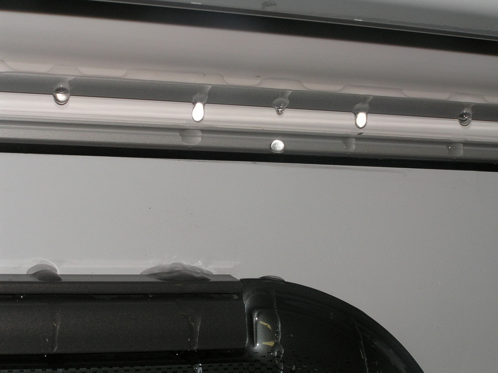

Avec des photos, il nous serait plus facile de trouver le pourquoi. ;-)
Ton store est monté avec trois pattes de fixation ???
C'est au droit de celle du milieu que tu as ta voie d'eau ???

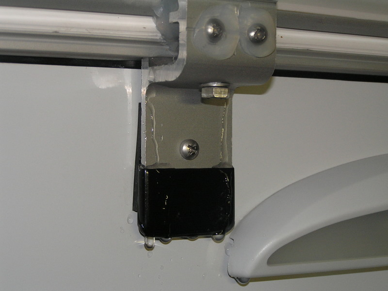

bonjour .c'est avec un peut de retard que je repond a vos messages.je vous remercie de vos reponsses. j'essaie d'envoyer une photo ,mais l'ordi.. c'est pas mon truc!!
fuite du store de caravane.jpg (77.5 Kio) Vu 11606 fois

Bonjour.
Pour essayer d'expliquer ce que j'ai fait.
Ce n'est pas facile. j'ai pris un peut de l'idée d'ERIBATEAU bien repérer d'où vient la fuite.
C'etait la patte du milieu. j'ai tout demonté, nettoyé.
En fait il avait couper la bande entre le store et la caravane pour poser cette patte. J'ai mis du silicone tout le long entre le store et la gouttière et surtout autour de cette patte j'ai changé les 2 vis inox trop longues. Et cela a marché.
Voila, si j'ai pu vous apporter quelque chose c'est bien. :amen:
