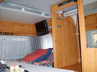

je cherche a mettre un lcd 14" dans mon eriba bali mais ou et comment si vous avez des astuces merci les amis cela m'aiderait bien

tv installée et ampli
- tv installe et ampli antenne

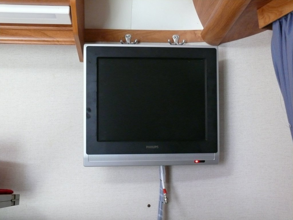

Personnellement ma télé est fixée dans la paroi, à hauteur de la dinette avant
Tu as 2 points de plastique marron (dont j'ignore l'usage) mais qui te localisent un tube vertical d'armature. Avec un aimant repérer le tracé exact de ce tube et y visser un support mural avec 3 vis de fixation en ligne
Mon support a un avantage supplémentaire : la télé ne pourrait pas être volée ; en effet l'assemblage des 2 parties (celle vissée sur la caravane et celle vissée sur le téléviseur) utilise des vis d'un modèle très spécial et une clef alène introuvable dans le commerce car elle comporte un trou au centre de l'hexagone alors que la vis comporte un cylindre au centre de l'empreinte hexagonale.
Etant donné le caractère volontairement indémontable de la fixation, il y a lieu d'installe rsur le téléviseur, avant l'assemblage des 2 parties du support) à demeure les cables dont on a besoin ; dans mon cas : 1 cable péritel, 1 cable HDMI, 1 cable PC et 1 raccord d'antenne (le cable ave 1 fiche F). Et pour éviter le méli-mélo de tout ce petit monde, une spirale plastique pour les assembler.
