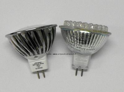

- MR 16, en 12 v. Les lampes se ressemblent avec le GU10 mais les culot sont complètement différents
- Ampoules%20GU%2010%2060%20Leds%209[1].jpg (14.21 Kio) Vu 20675 fois

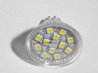

Dans ma chambre, côté passager, enfin, passagère, j'ai une bleue qui doit bien avoir au moins 3 ans.
GU5,3 = MR16 effectivement.
Si tu peux, prends les nouvelles générations de LED SMD, un peu plus chère mais beaucoup plus efficaces.
En plus tu peux les avoir en t° couleur "blanc chaud", plus agréable et moins agressif que le "lumière du jour"
Un exemple qui existe en équivalent 35w pour la coquille, suffisant et en 50w pour ta salle de bain :
http://www.ampoules-discount.fr/shop/de ... 1&path=256
- MR%2012%20Leds%20SMD[1].jpg (13.56 Kio) Vu 20445 fois

Bonjour Cagouillard , voilà ce que j'ai trouvé pour mettre dans les spots réglables.
Cette ampoule à 9 leds SMD de type GU4 rend 150 Lumen soit une équivalance proche d'une ampoule halogène du même type ayant 20 watts de puissance,
cette ampoule led en revanche ne consommera que 1.8 watts,
son faisceau est de 120° pour une superbe diffusion de lumière et sa durée de vie est 20 à 50x plus longue que celle d'une halogène.
Description
Angle de diffusion: 120° (l'angle d'une ampoule classique n'est que de 36°)
Culot: GU4 (appelé MR11 egalement)
Quantitée de Led par Ampoule: 9
Type de led: SMD
Durée de vie: jusqu'à 50.000 heures
Type d'usage: Domestique (6-8h par jour maximum)
Couleur Led : Blanc Chaud (couleur chaleureuse la plus proche des ampoules classiques)
Diamètre: 35mm (standard)
Consommation: 1,8 watts (restitue environ 20w de puissance lumineuse)
Certification: CE et ROHS
Tension: 12v (necessite l'utilisation d'un transformateur adapté)
Dimensions: 100% standard (identiques aux halogènes du même type) compatible spots encastrables du même type ayant 35mm de diamètre
Attention: Ne jamais utiliser de transformateur Electronique
ne pas utiliser de variateur d'intensité car les ampoules ont besoin d'une tension stable pour fonctionner, ne pas utiliser en extérieur ou dans une pièce humide (pas dans une salle de bain, cuisine par exemple)
Informations Complémentaires: une ampoule à led (quel que soit le modèle) ne peux pas avoir la même luminosité qu'une ampoule classique donc vérifiez bien les caractéristiques du produit .
Mais peut etre que ce ne sont pas des " GU4 ou MR11" qu'il te faudrait.
Très cordialement.

Merci... Mais ce sont bien des G4 qui passent dedans. Simplement le diamètre et surtout la longueur utile sont très limitées notamment par le verre du spot. Et comme ce sont des broches verticales, c'est chaud (quoique pour des Leds).
D'où ce produit sur lequel on voit la comparaison avec une petite G4: http://www.energy-led.com/ampoules-g4-l ... 05942.html

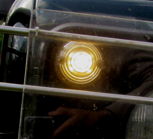

bonjour,
Quelqu'un a-t-il mis des ampoules leds dans des feux stop ou clignotant ?
Est-ce possible ? + efficace?
- Messages : 20718
Re: Eclairage led
Pour les clignotants, ce n'est pas possible, j'ai fait l'essai, avec 4 ampoules led ça marche en warning, mais pas gauche ou droite, les ampoules n'ont pas assez de résistance ou il faut en ajouter une sur le circuit. (ça clignote comme quand tu as une ampoule grillée, très vite)
J'ai aussi essayé des ampoules stop+feu rouge (5/21 W), ça fonctionne bien, mais elles se sont détruites rapidement car pour avoir le feu rouge d'une puissance inférieure au stop, il y est intégré une résistance, qui chauffe et qui a fait fondre les soudures des leds, que j'ai retrouvées au fond de l'optique.
Les seules qui me donnent satisfaction sont celles que j'ai mises dans les veilleuses comme feu diurne, elle sont une forme plate carrée de 9 leds.
Voili, voilou pour ce que j'ai pu tester
- veilleuse avant
- IMG_5547.JPG (69.55 Kio) Vu 19519 fois
