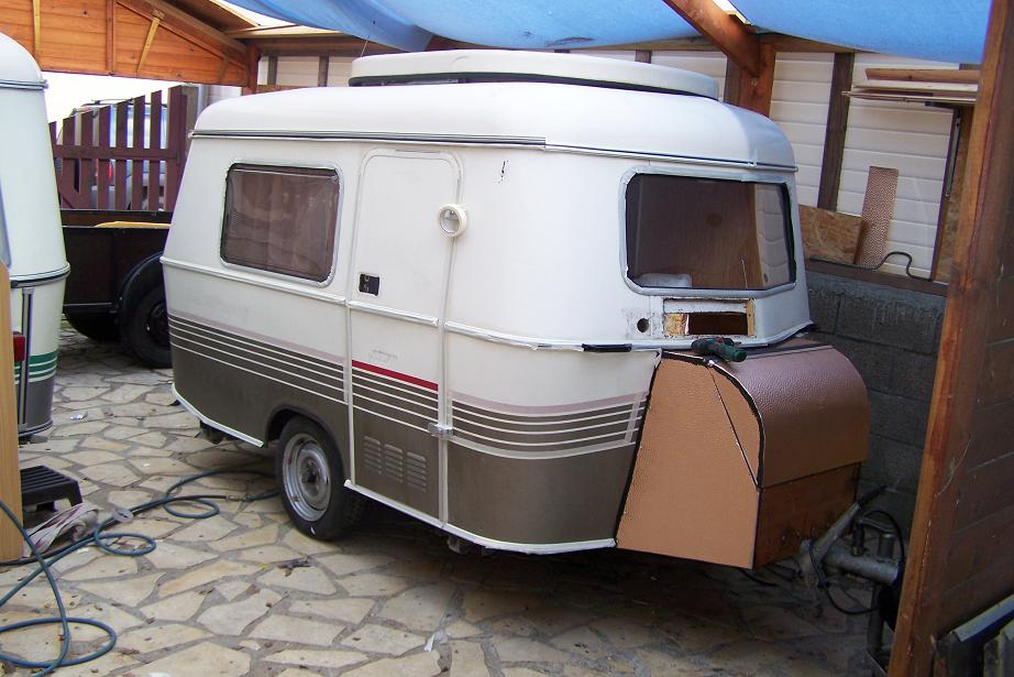

Et voila qu’un jour le grand chef m’averti qu’une puck se meure dans une casse a 100km de chez moi et qu’il pourrait y avoir de la pièce a récupérer…………………j’étais pas trop motiver sur ce coup la………et après une demie journée de réflexion je contacte la casse et conclu un arrangement pour récupérer les restes de l’épave avec livraison comprise….
Quand j’ai vu la pauvre chtite chariotte , j’ai pas eu le cœur de la désosser……. nouveaux défit pour moi : La ressusciter.
Voici donc la liste des quelques travaux exécuter .
Les photos sont a la suite.

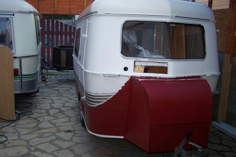

- réception de la coquille
- bilan des travaux

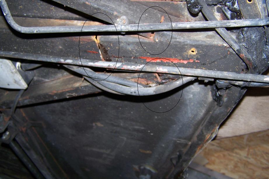

- renforcement du châssis avant, cassé a cause probablement d’une surcharge sur la flèche
- révision des freins et changement des pneus
- nettoyage et traitement du châssis/plancher.

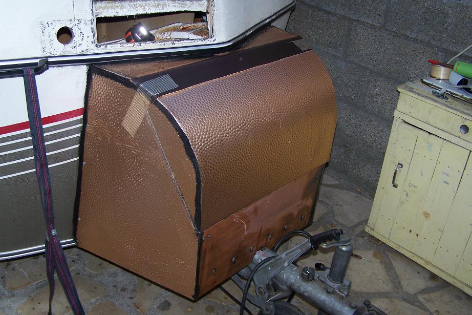

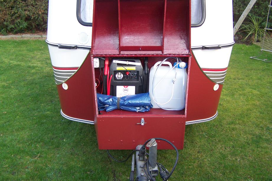

- fabrication du coffre avant
- fabrication du support de roue arrière (avec une pensée pour marionette)
- démontage et renforcement de la contre porte

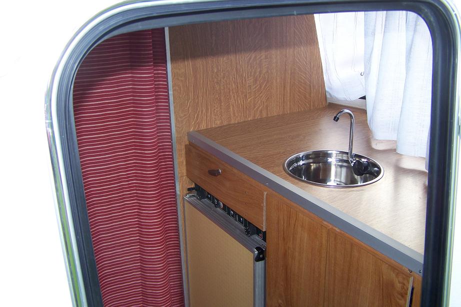

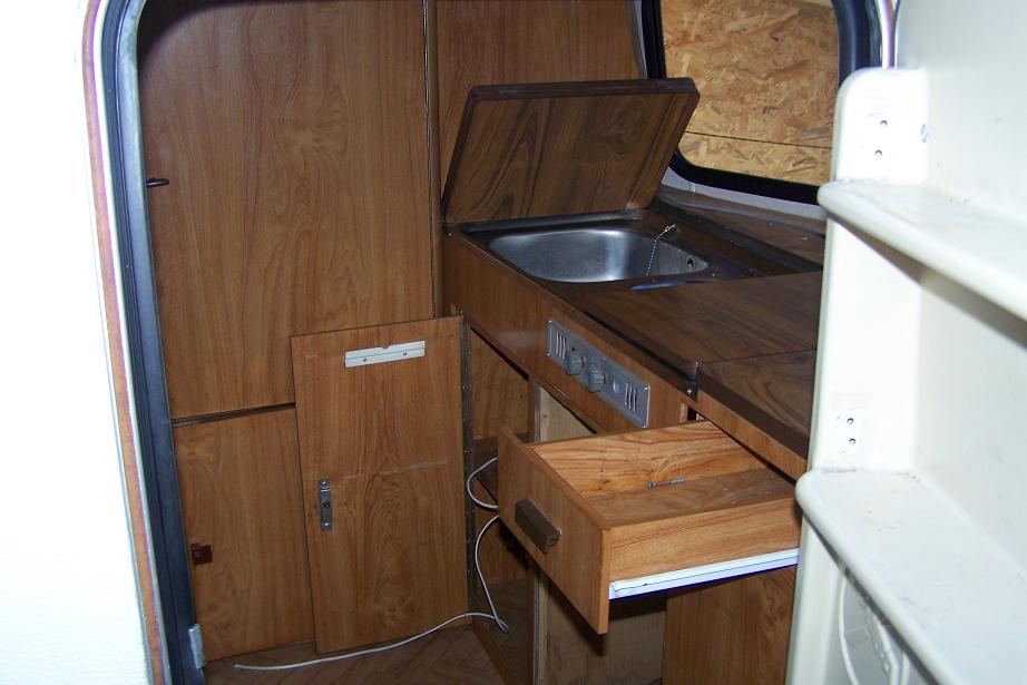

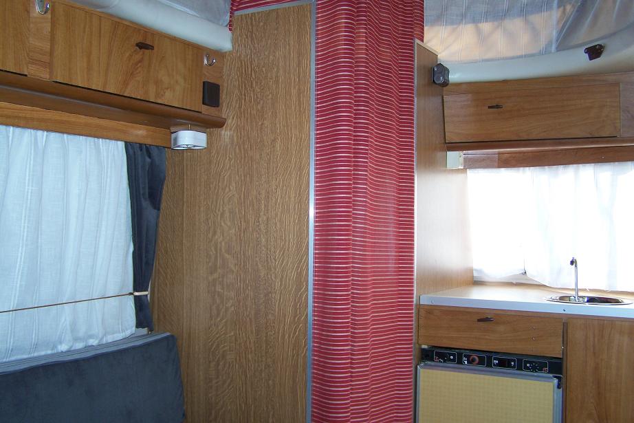

- démontage et restructuration de l’intérieur, suppression du bloc cuisine et de la penderie.
- fabrication d’un bloc cuisine plus petit avec un cul de poule en guise d’évier.
- mise en place d’un petit frigo.
- création d’un petit cabinet de toilette qui recevra un WC .
- fabrication et mise en place d’un placard haut.
- fabrication de la totalité de la sellerie.
- modification du circuit électrique et mise en place d’un booster, faisant fonction de transfo.
- préparation et mise en peinture de la coquille
voila. Reste quelques petites bricoles, mais le plus gros est fait.
En espérant que ce sera la dernière que je restaure……………….c’est ça !!!!!!!on y croit….

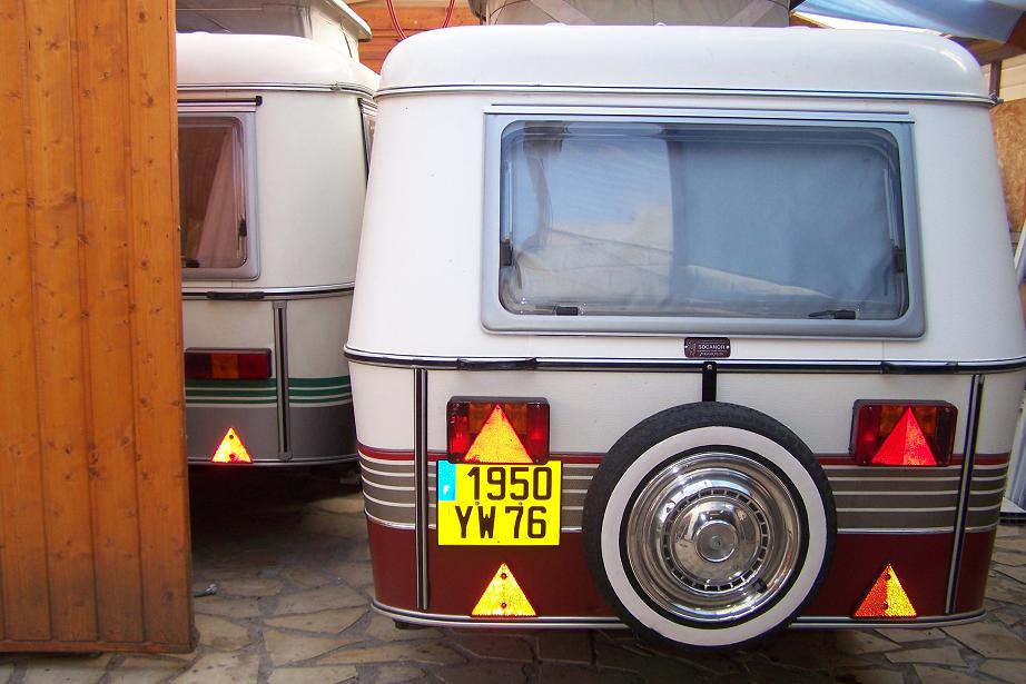

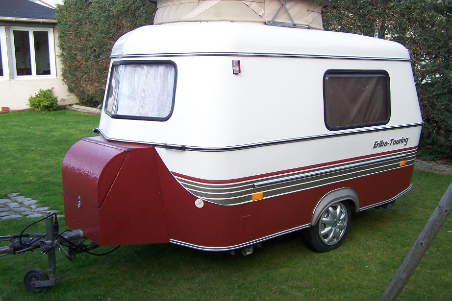

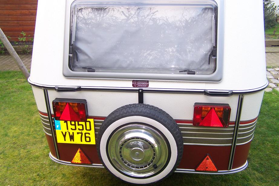

Trop belle la puckinette :( j'adore la fixation de la roue de secours avec les flancs blancs très classe ;-) C'est fixé comment ??? je ferais bien pareil :loving:
Messages : 1076
prénom : serge
Re: Deuxième sauvetage d'une ch'tite puck
Message non lu par rukizuki »
lolo64 a écrit :Trop belle la puckinette :( j'adore la fixation de la roue de secours avec les flancs blancs très classe ;-) C'est fixé comment ??? je ferais bien pareil :loving:
Salut MONSIEUR SAGAMOR,
Extraordinaire qualité de travail, mince , vous êtes un re-ssuscitant de : eriba : .
Moi Aussi la fixation de la roue de secours m'intéresserait, pour le sport
et peut être la copie si autorisée
j'hésite entre le porte vélo et le porte roue..

j'ai créer un post pour le support de roue. ici http://forumeribatouring.com/viewtopic.php?f=61&t=4105

Et pour le flanc blanc du pneu, tu fais comment ?? :naah: c'est vraiment très jolie avec l'enjoliveur. :super:

le flanc blanc n'est pas du rajout. :nonon: Je l'ai peint avec un produit spéciale " Restom" :super:
les roues c'est du 13 ;-)

D'accord, une peinture spéciale. Tu as étalé au pinceau ou avec un aérographe ? Et pour le contour, je le trouve très net. Tu as utilisé un pochoir ou du ruban adhésif ?
Lolo curieux :frime:
bonjour :)
ruban adhésif et pinceau :super:

Par contre je pense que la casse du timon est plutot due à un choc de la voiture tractrice , plutot qu'à un problème de surcharge ... à coté de chez moi il y a une familia dans une casse , le timon poutre est arrondi et est remonté d'au moins 50 cm ! impressionnant !

:super: la roue de secours

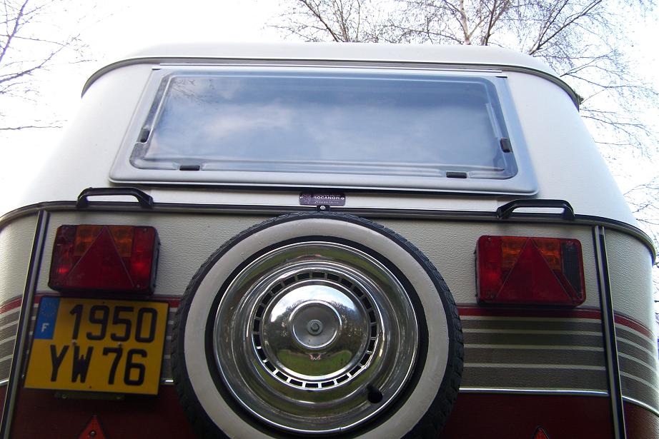

Je me demandais quels produits tu as mis sur la jante pour la garder en metal brillant ??
Quand je pense que G decape les miennes et repeintes ... je pensais pas qu'on pouvait les garder ainsi :/

c'est un enjoliveur de simca que j'ai adapté sur la roue.................. :super:

Hello, j'aime beaucoup le auvent... c'est du fait maison ou on trouve ça dans le commerce ?

c'est du fait maison sur la base d'une toile de parasol .. ;-)

Je viens de relire cette superbe restauration ! Tu peux nous en dire plus sur le placard tu en avais fait un petit coin sanitaire?
Damien qui reste en admiration :mrgreen: :coeur: :super:
sagamor76
Messages : 1545
prénom : Daniel
Localisation : 76 LE HAVRE
bonjour :)
je devais installer un WC fixe, mais : eriba : a ete vendue avec un WC mobile ce qui arrangeait bien les acquereurs puisqu'ils destinaient cette petite pièce pour leur toutou.................ceci dit je regrette de l'avoir vendue elle etait vraiement très sympa cette chariotte :pleur4: :pleur4: :pleur4: :pleur4: :pleur4: :pleur4: :pleur4: :pleur4: :pleur4: :pleur4: :pleur4: :pleur4:

On devrait tous avoir une Puck sous la main qui est pour moi un vrai couteau suisse :mrgreen: , ceci dit elle était trés belle je te comprends merci pour ta reponse :super:
Ps: Je viens de voir tes rajouts des 4 coffres sur les 2 cotes comme sur la familia :coeur: , je comprends que tu ais du remords :langue2:
