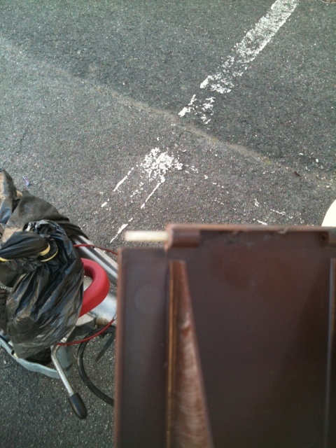

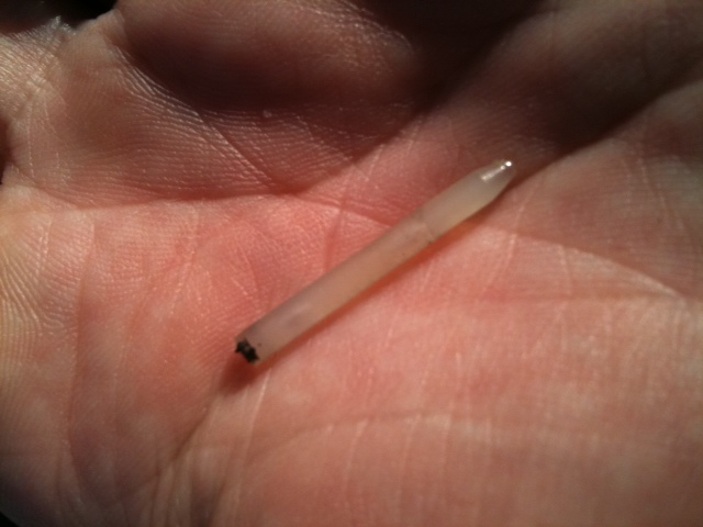

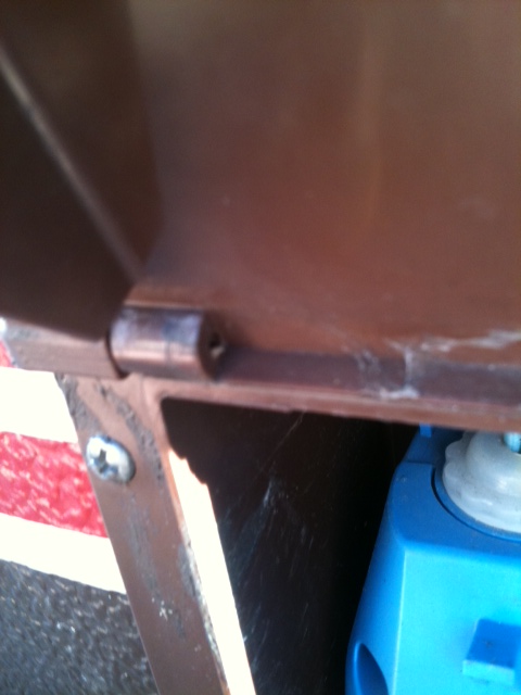

Bon ben des fois, faut admettre qu'on est c... La solution était à l'intérieur :rouge: .
En ouvrant le capot on voit les trous intérieurs qui prouvent:
-que l'axe ne fait pas toute la largeur,
-qu'on peut "chasser par l'intérieur" car l'axe ne comble pas tout le trou.
En fait, ces axes ont une forme de pointe qui vient simplement se bloquer dans la pièce en force:
axe prise.jpg (77.57 Kio) Vu 10895 fois
La photo n'est pas inoubliable (prise grâce à mon téléphone), mais voici l'axe tel qu'il est monté lorsqu'il est dans le support:
Voilà, en fait j'ai cherché plus compliqué que cela n'était :pendu: .
Bref, la nouvelle plièce est en place, mais à repeindre... Par contre, je suis dubitatif sur le système de vérrouillage du clapet... L'accroche est assez "raide". Je comprends pourquoi cela avait cassé sur l'ancienne pièce.
Au moins, pour les congés, je n'aurai pas à scotcher le clapet qui se levait seul sur la route : Mecontent :
