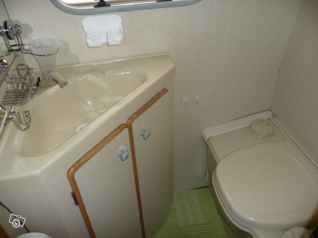

Merci pour ces réponses reconfortantes.
Le choix du changement c'est effectivement le cabinet de toilette pour ma petite dame. moi j'aime bien traverser le camping endormi à 3 heures du matin. Je trouve la Troll trop grande pour nous deux, trop lourde pour mon tracteur et trop grande pour les manoeuvres, déjà que je suis super nul avec la Triton

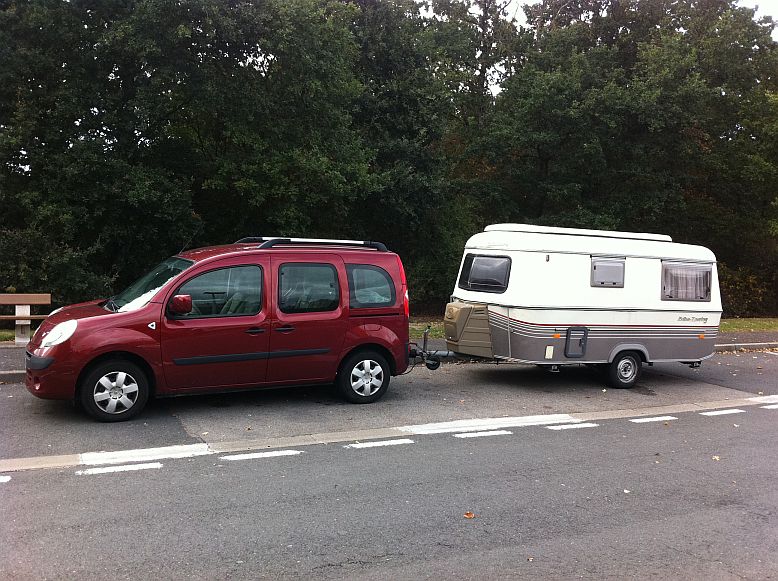

Bonjour à tous

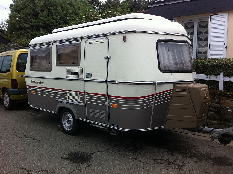

Voilà c'est fait
Je me suis tapé Montpellier - Vannes en Bretagne pour rapatrier notre nouvelle Triton. : Clown : Année 1992 avec toilettes.
Il y a quelques bobos, mais en général elle est en bon état.
Bien sur c'est le modèle avec les fameux joints gris.
Celui de l'avant a été enduit d'un produit noir pour assurer l'étanchéité. Les autres ne posent pas problème à ce jour si ce n'est qu'ils collent quand la fenêtre est restée fermée et serrée. A la lecture du forum, j'ai choisi de la graisse à traire pour les entretenir.
Il manque aussi l'attache de la roue de secours.
J'aimerais bien aussi réunir les écoulements de lavabo et évier pour n'avoir qu'un seul récipient sous la cagouille.
Preneur de tout conseil je suis (maïtre Yoda dixit ).

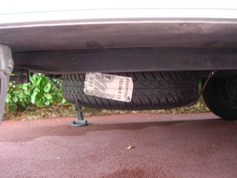

Tout d'abord j'ai installé un panier pour la roue de secours. J'ai récupéré celui d'une Renault 5 à la casse et passé des tiges de huit dans l'ancien système d'accrochage de longueur suffisante pour qu' elles ne puissent s'enlever toutes seules.

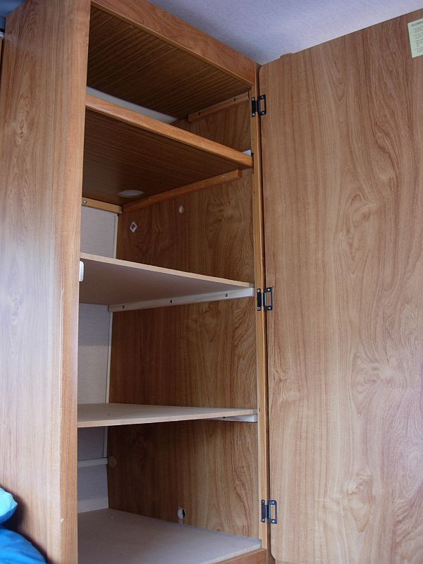

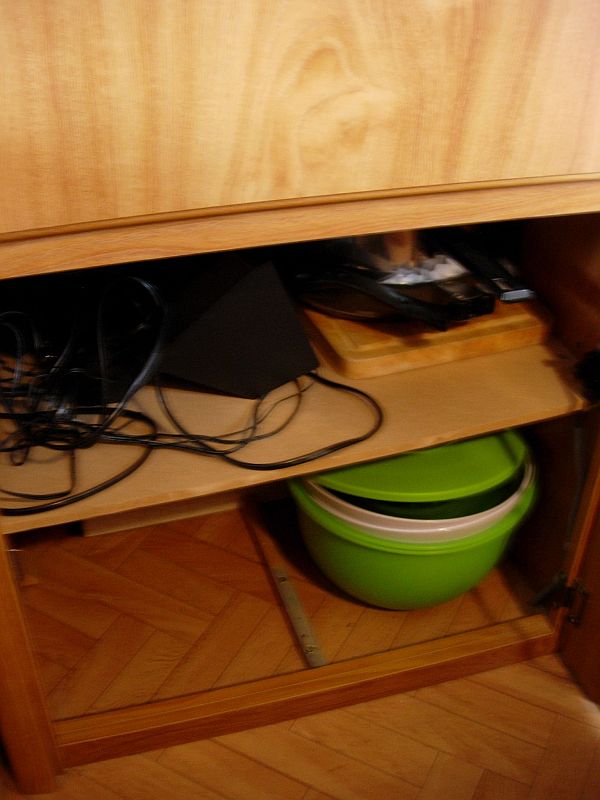

La penderie ... était une penderie
je l'aitransformée en placard avec étagères car nous n'emportons pas les robes de soirée et smoking lors de nos sorties

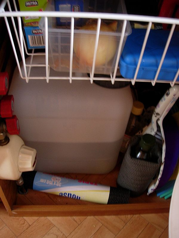

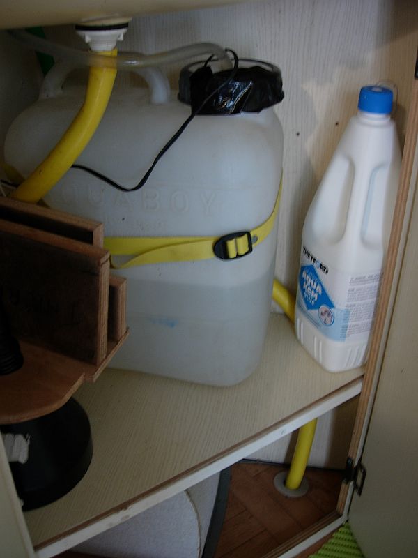

Le compartiment sous le penderie était réservé à un gros bidon pour les eaux usées du lavabo. J'ai reconduit les eaux usées sous la caravane et fait une étagère dans le compartiment
Sous le lavabo donc j'ai redirigé les eaux usées sous la caravane ... avec du tuyau d'arrosage, le tuyau en place, annelé, cassant comme du verre. Si c'est une erreur merci de me le signaler
Sous l'évier il n'y avait plus de réservoir d'eau, la pompe était désactivée et le boitier pour les piles absent.

On va inaugurer la Triton BSA 92 vendredi dans les Dombes au nord de Lyon
Chez N ......ACC... il y a plus de cinquante boitiers en commande et il vont en toucher une vingtaine. J'ai donc réuni les deux piles et fait un pont avant connection ... j'espère que le boitier commandé arrivera avant la fin de vie des piles !

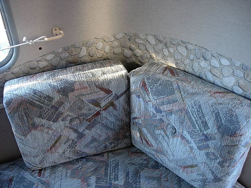

Bonjour à tous
Dans deux jours on inaugure

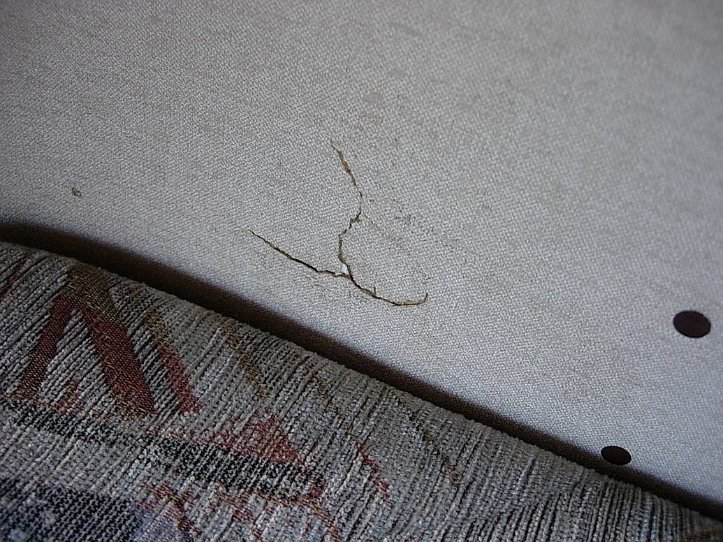

. Ceci ne nous empêche pas de continuer les améliorations.

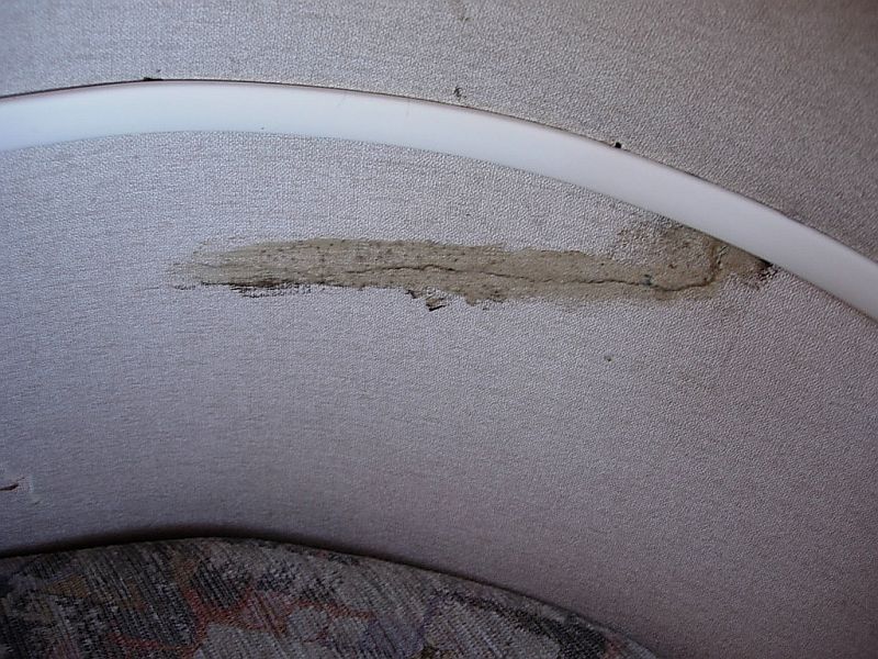

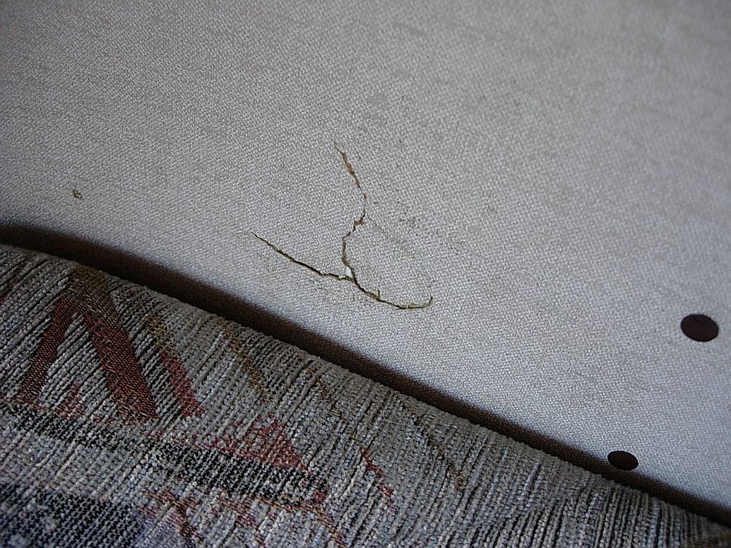

A l'intérieurs il y aquelques cinq enfoncements de cloisons
Comme cela :
ou comme cela
donc armée de vénilia Babette s'est attaquée au problème
voici un apperçu du résultat
ou comme cela

C'est pas trop dur ces cailloux dans le dos??????
Cher ami, si tu voyais les effondrements dans nos zones d'exploitation minières tu serais confondu de modestie devant ces petits accrocs.
