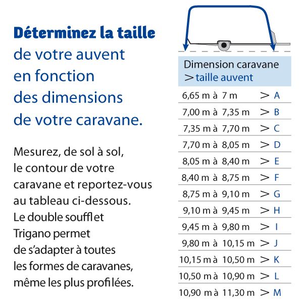

Pour la taille j'ai fais comme ça : http://www.sos-camping-loisirs.com/truc ... r5314.html
Ma Troll est +/- à 7.30m. Confirmation de Trolliens ?

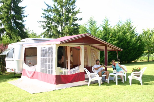

Un Levoz acheté d'occasion super construction, se fait-il encore ?
desiree 200609160.jpg (89.65 Kio) Vu 8640 fois
Seul Hic ? le temps de montage....un omnistore après un long voyage laisse le couple en parfaite harmonie :amen:
BINBIN.

Waouw !!!
C'est presque la vie de château là !!! 8|
Merci, mais sans vouloir insister, je voie bien une : eriba : derrière cet immense auvent, mais est-ce une Troll ?? :0

F_le_Francais a écrit :Waouw !!!
Merci, mais sans vouloir insister, je vois bien une : eriba : derrière cet immense auvent, mais est-ce une Troll ?? :0
Le profil de l'ami Binbin dit "Forever 530", c'est une Troll, avec dinettes à chaque bout, toilettes face à la porte et cuisine à gauche de la porte. Voir le toit spécifique.
Voir là pour + de détails:
http://www.caravane-infos.net/site/erib ... ever-young
