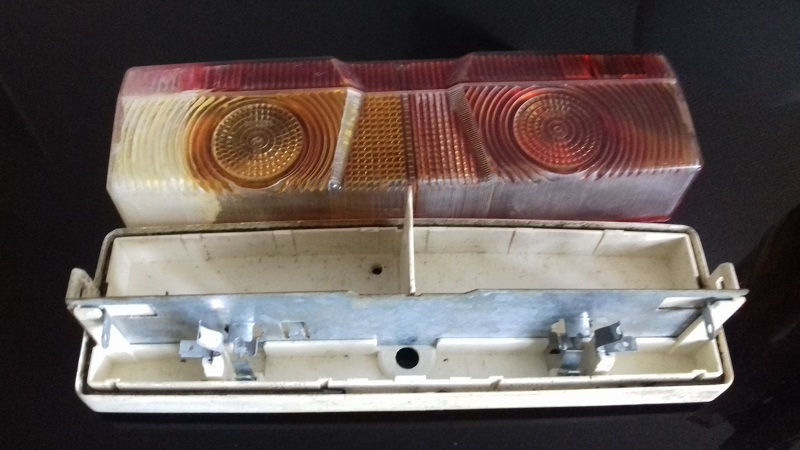

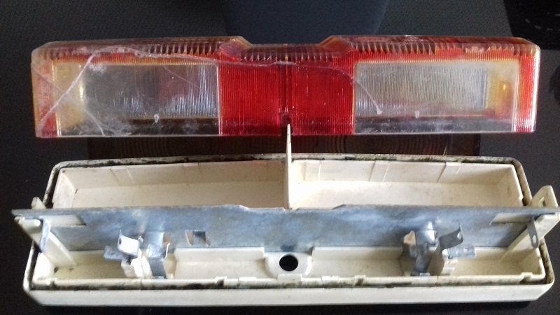

Trouver des capuchons Hella est chose rarissime et un fois trouvé les prix s’enflamment, donc le plus simple et économique est de les remplacer par de le marque Sacex.
https://www.accessoire-remorque.fr/feu- ... sacex.html
Et de plus.... vous vous ruinerez pas. (Bémol, j'en ai reçu un cassé, le support de patte de cosse de la plaque immatriculation... rien de bien méchant... les risque de cdé par le web)
Les deux capuchons sont bien de la même coloration.... photo trompeuse.
Si certains parmi vous sont intéressé par mes anciens feux me contacter en Mp. Les platines sont bonnes et fonctionnaient, par contre les capuchons sont plus que décolorés sur leurs parties supérieurs, voir translucide + une patte de fixation remplacé par une vis.

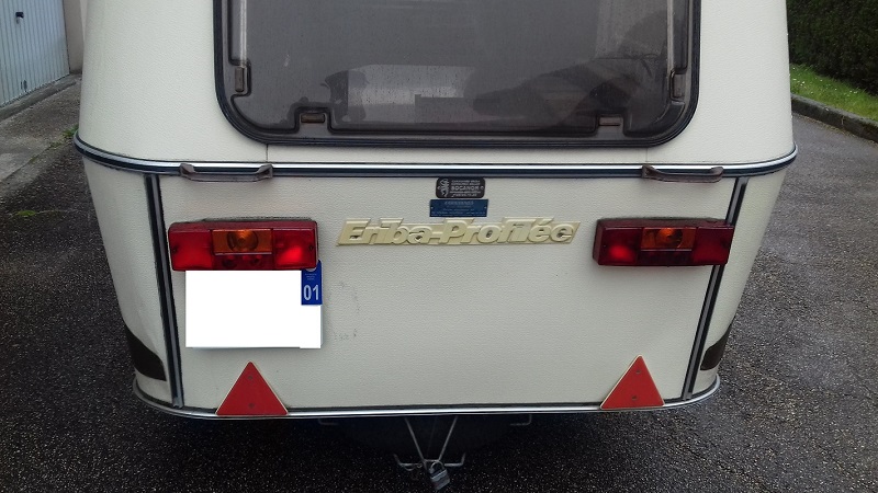

Chose que je viens de faire. Notre sécurité et celle des autres m'a pas de prix... désolé pour le look où pour les puristesBerlingo 01 a écrit :Trouver des capuchons Hella est chose rarissime et une fois trouvés les prix s’enflamment, donc le plus simple et économique est de les remplacer par de la marque Sacex...
A noter, l'entraxe est le même.... donc pas de nouveau perçage dans l'armature.
