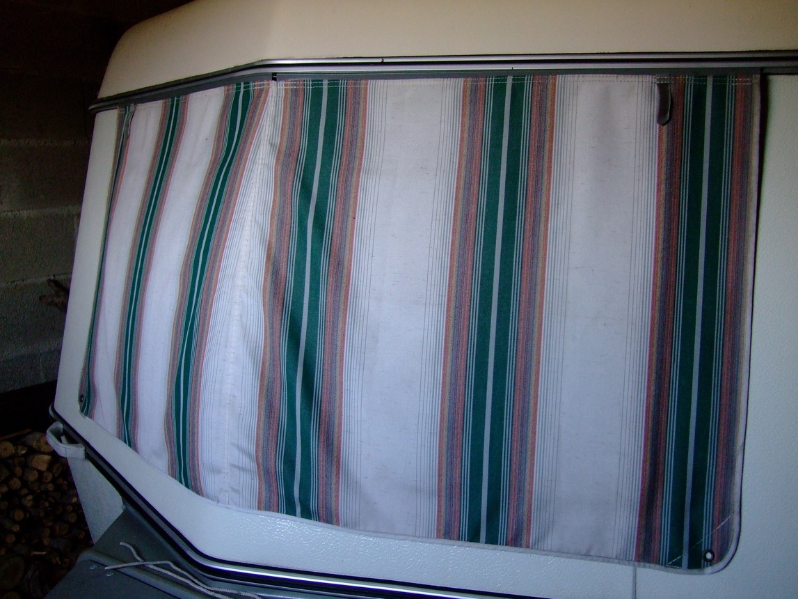

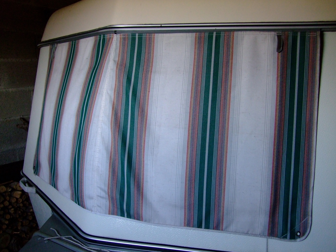

je joins une photo du store extérieur que j'utilise sur la vitre avant de ma Super-Puck : il occulte partiellement la lumière et aussi partiellement la chaleur. Il est fixé en partie haute par un jonc dans le rail situé au dessus de la fenêtre : il faut juste aménager ce rail pour faire une entrée du jonc de fixation (un coup de lime ronde) sur un coté de la caravane. Les 2 oeillets aux coins inférieurs du store servent à sa fixation sur les poignées de manutention de la caravane par des cordonnets. Il se roule en position haute et est maintenu roulé par 2 Velcro. Il est facile d'augmenter sa capacité d'isolation thermique en glissant entre lui et la vitre une feuille d'isolant souple mince multicouche.
Ce store est disponible sur commande chez tous les concessionnaires Eriba.
Pour l'occultation totale de la vitre avant, je coince à l'intérieur entre les stores roulants et la vitre une feuille d'aluminium plastifiée découpée aux cotes, car les stores roulants laissent passer la lumière entre eux.
A bientôt

Messages : 8348
Re: Des stores pas chers...facile à faire et à poser.
Christophe a écrit :
Charly a écrit :Mon petit doigt me dit que le grand chef va bientôt donner son avis sur ces stores.... :hehe:
14 € et des brouettes :super: pour trois tapis .
Vu les grandes chaleurs du moment, il ne va falloir oublier de les mettre en œuvre à la Foire aux harengs :( :mrgreen:

BONJOUR
Moi, j'ai bien ce genre de rideaux extérieurs EN PLASTIQUE MARRON AVEC DES FRANGES BLANCHES
Ma question : comment c'était fixé ces trucs là à l'origine !!
J'ai déjà essayé ça tient pas merci pour les éventuelles photos et réponses
Messages : 8348
Bonjour Roxy,
Deux solutions :
- soit ta caravanes est équipée de rails supplémentaires au dessus des baies, dans lesquels coulissent ces " Marquises " ( comme une toile d'auvent avec son jonc ) et en partie basse des élastiques à 45° pour les maintenir.
- soit dans chaque angle des baies se trouvent 4 boutons " pression " qui les tiennent ( inconvénient : on ne peut ouvrir les baies ).
Roxy

Milloup91 a écrit :Bonjour à toutes et à tous,
A bientôt
Qui pourrait me fournir les cotes de la toile?
je voudrais faire la meme chose pour ma troll de 87.
