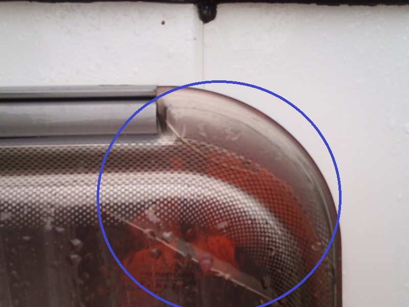

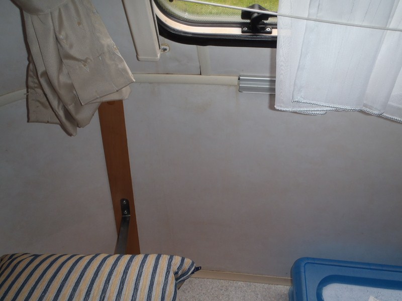

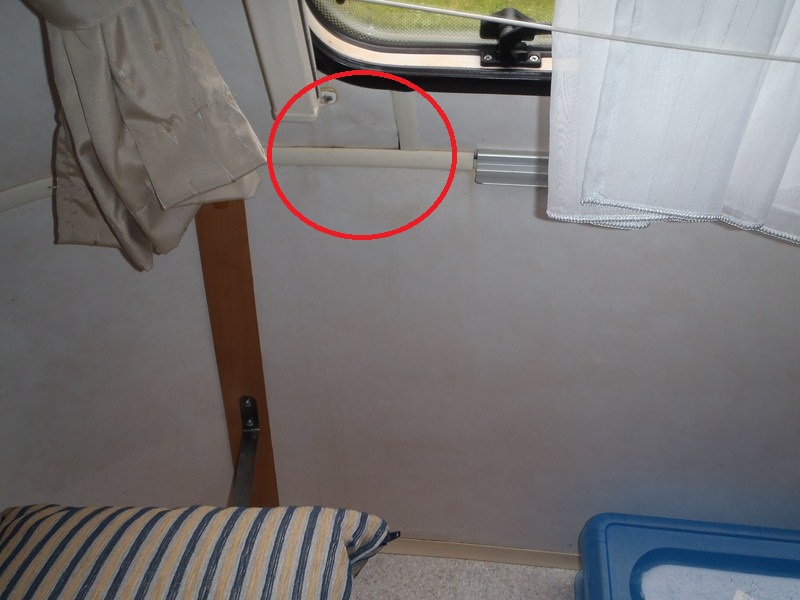

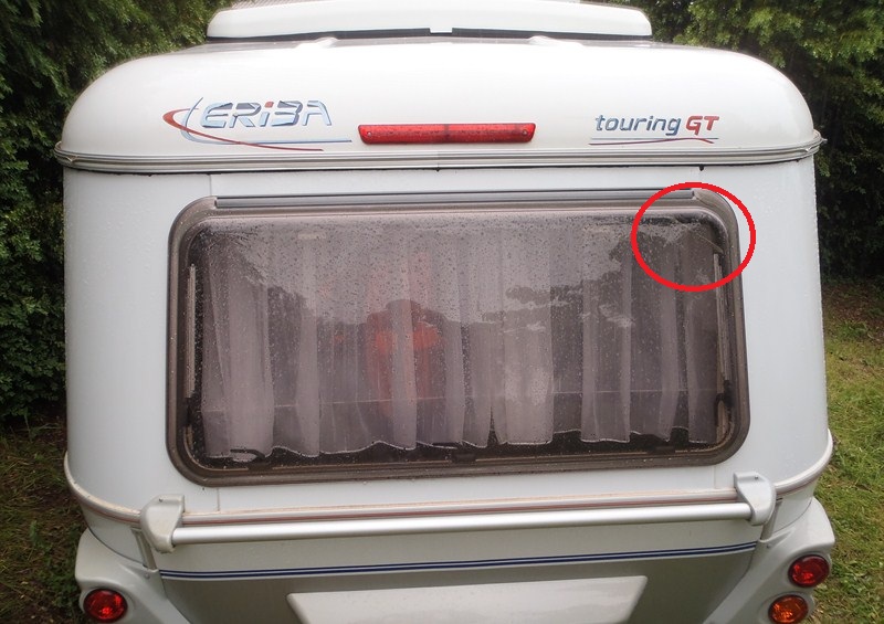

Salut à tous,
Etant à la recherche d'une Eriba pour ma petite famille, je suis tombé sur une Triton de 2005 avec 2 lits jumeaux assez rare à ce qu'il parait.
Je suis allé la voir ce jour. elle est superbe :coeur: :coeur:
Mais un petit problème quand même :(
La baie arrière est fendue au niveau de la charnière sur 10 cm et il y a une infiltration d'eau à l'intérieur rendant spongieuse la garniture du panneau arrière
Est ce que l'infiltration est dû à la fente de la baie ou cela peut provenir d'un autre problème ???
La personne prend en charge les réparations de la baie mais si ça ne vient pas de là, le problème ne sera pas résolu :/
Avez vous connu un tel problème et est ce un frein à mon achat de cette belle caravane ???

je pense que c'est normal et que ta fuite vient de la baie ; s'il répare la baie c'est très bien car c'est très chère
après regarde bien sur place
moi c'est une triton de 2000 avec lit jumeau c'est super et dur a trouver .
sur la route on peut dormir sans rien défaire et même laisser la table
tu en sera ravi

Ok merci et pour la garniture ça va sécher ou il vaut mieux la changer ???
Re: Baie et infiltration sur Triton 2005
tu peux y mettre un petit chauffage diriger vers la garniture pour accélérer le séchage.
pour éviter toute formation de moisissure et tache et aère en même temps.
je pense qu'il est inutile de changer la garniture

Désolé Ferrals, mais je ne suis pas d'accord avec toi: une baie fendue ne fait pas d'infiltration dans les cloisons (sauf en contrebas et là je comprends que là c'est au même niveau)... Pour moi ça trahirait aussi une voie d'eau au niveau carrosserie et si c'est le cas, mieux vaut fuir!

Cagouillard a écrit :Désolé Ferrals, mais je ne suis pas d'accord avec toi: une baie fendue ne fait pas d'infiltration dans les cloisons (sauf en contrebas et là je comprends que là c'est au même niveau)... Pour moi ça trahirait aussi une voie d'eau au niveau carrosserie et si c'est le cas, mieux vaut fuir!
mais si le joint est nase ça peut le faire aussi ??
l'eau passe partout une fente de 10 cm peut entrainer des infiltrations a l’intérieur de plus si le joint est hs
je n'ai pas la science infuse :tu ne peux la faire contrôler chez un concessionnaire Narbonne ou autre?
Oui, sauf que ça saute pas aux yeux... Dans l'ancienne il avait manqué un peu de mastic, et même en arrivant chez le pro il m'a dit "bah, elle est bien montée cette baie fixe", et il a vue le truc en démontant tout... Encore heureux que je l'aie vu lors d'un gros orage sinon ça aurait pu pourrir longtemps!
Sincèrement je te le redis, une : eriba : qui prend l'eau n'est pas à mon sens un bon plan... Sauf si tu arrives à vraiment mettre le doigt sur le problème.
Je souscris à l'idée de Ferrals pour l'avis d'un pro...aux frais du vendeur!

C'est une baie ouvrable donc il peut y avoir 50 milles explications à ça !!! carrosserie, joint, encadrement de baie ...
Je vais demander un avis au concess de mon département et il fera un devis au proprio car ils sont âgés et ne peuvent plus s'en occuper ...
D'autres Eribistes ont connu un problème de baie fendue; il faut qu'il prenne en charge le changement de cette baie mais aussi le coût d'une expertise "infiltration d'eau".
Je te cherche le post qui montre une baie décollée
http://forumeribatouring.com/viewtopic.php?f=24&t=2886
Il faut absolument l'avis d'un spécialiste après avoir remplacé cette baie: il doit s'agir d'un concessionnaire HYMER ERIBA ils ont l'habitude de faire ces contrôles pour les camping-cars.
Après les travaux , il faudra une remise sur son prix
S'ils ne sont pas d'accord, passe ton chemin.

C'est vrai qu'après réflexion, un petite fente ne peux pas rentrer l'eau au goute à goute comme je l'ai vu ce soir ... les proprios prennent en charge la baie mais je pense pas qu'il iront plus loin ...
il sont âgés et me demandent de faire faire un devis mais sans expertise ce sera très dur à définir
Je contacte le revendeur par mail avec les renseignements qu'il faut

Il est nécessaire que la caravane soit vue par un spécialiste.
Le changement de la baie est incontournable.
Mais il faut évidemment en plus contrôler d'où vient cette infiltration.
Un devis sera alors effectué.
Toutes ces démarches sont à faire par eux...
S'ils veulent la vendre, quel que soit leur âge, c'est à leur famille de se débrouiller pour régler tout ça et non pas au futur acheteur !

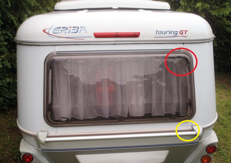

As-tu d'autres photos de l'arrière en plus grand ?
Un porte-vélos a-t-il été monté à l'arrière de l' : eriba : , les trous mal colmatés ayant provoqué une infiltration d'eau ?
Sans état des lieux d'un expert , passe ton chemin, tu ne trouveras certainement plus uen 430 avec lits superposés mais une infiltration d'eau anéantit le prix d'une caravane !

Il ne pourra rien faire sans voir la 430.
C'est à eux de régler ce problème pas à toi.
As-tu d'autres photos de l'arrière de la caravane?
D'autre part, avant que tu ne te déplaces, il savaient parfaitement que la baie était fissurée. Il avait conscience donc clairement qu'il ne s'agissait pas d'un problème de nettoyage et tu as roulé 2x 1,5h ...
Ils auraient dû mettre cartes sur table! :triste1: :triste2: :triste2: :triste2: :triste2:

non j'ai pas d'autres photos seulement celles que j'ai prises pour le pro
Je l'ai eu au téléphone cette après midi et il me les a demandés pour le devis
Je dois lui transmettre par mail en lui expliquant ce qui se passe, je vais attendre d'avoir son avis

La fenêtre est bien fendue en haut à droite
fenêtre - Copie.jpg (167.44 Kio) Vu 24360 fois
baie fendue - Copie.jpg (111.16 Kio) Vu 24360 fois
Comment expliquer cette dégradation en dessous de la fenêtre ? L'isolation semble effectivement spongieuse,car complètement gorgée d'eau..... comment tiendra le store justement fixé à cet endroit? De plus la 1ère photo nous montre qu'il n'y a pas eu de trous pour un porte-vélos
infiltration - Copie (2).jpg (109.86 Kio) Vu 24365 fois
Ne serait-ce pas une infiltration au niveau du gros joint extérieur ? Qu'en pensez-vous? (rond jaune)
fenêtre - Copie - Copie.jpg (168.93 Kio) Vu 24355 fois
J'ai rencontré un Eribiste qui a eu ce type de problème : il a fallu enlever ce gros joint en alu autour de la caravane et refaire entièrement le mastic en dessous, c'était sous garantie... sa caravane avait 1 an ; opération faite chez son concessionnaire.
C'était un proprio de 554... et nous étions installés l'un en face de l'autre :gene3:
Il y a fort à parier que le changement de baie ne règlera pas tout... non?
:triste1: :triste1:

Ayant une baie latérale, sur ma Triton, perforée au dessus suite à une perforation de branche je n'ai jamais eu de pénétration d'eau à l'intérieur de la caravane!!!!!
Si infiltration d'eau et vu la photo cela vient plus du joint de ceinture de carrosserie que de la baie. Après, tout est négociations, en fonction des capacités de l'acheteur de gérer le problème par ces propres moyens et de pouvoir gagner un bon petit pactole pour une caravane assez rare :malin1: :malin1: :malin1: :malin1:

Dans le cas présent, l'isolation ne peut-être spongieuse car l'eau ne pénètre pas dans le polystyrène expansé, le revêtement intérieur n'est ni déformé ni auréaulé signe que l'infiltration est minime ou récente.
les traces étant à la perpendiculaire de la fente , l'une est la conséquence de l'autre , non ?
dans le cas d'une baie latérale, l'eau coulerait sur la face interne pour finir sur le joint de ceinture sans conséquence pour l'intérieur
Une infiltration issue du niveau des ceintures haute et moyenne peut avoir des traces au niveau du bandeau de recouvrement intérieur et du plancher . Elle pénètre par les trous manquant de joint d'étanchéité ( perçages pour les vis de fixation de ceinture, les pontets pour auvent et les poignées de manoeuvre)
Sans ces perçages, l'infiltration est impossible: le toît vient coiffer le haut de la carrosserie et le haut de la carrosserie coiffe la partie basse
L'étanchétité est assurée par ce mastic noir "coulant" un bandeau de caoutchouc ou plastique également noir le tout solidarisé par la ceinture alu fixée par des vis tous les 10cm environ cachées sous le galon de couleur ( bleue,rouge,jaune )
Un conseil sur vos : eriba : levez ce galon de couleur et resserrez les vis à tête cruxciforme qui ont tendance à se désserrer dans le temps .

Il faut tenir également compte du fait qu'il y a à cet endroit une jonction de tôles faisant une surépaisseur, accentuée par un décrochage d'environ 2mm.
Sur les baies arrondies, cette jonction n'est pas protégée par le rail de fixation qui s'arrête avant.
C'est un point faible de l'étanchéité car le joint caoutchouc a tendance à bailler et à se décoller et de ce fait, s'il n'y a pas assez de mastic
sous le joint, l'eau ne peut que s'infiltrer...
Dans le cas présent, si la baie est fêlée, c'est qu'il y a eu forcément un choc... ce qui a peut être amplifié le phénomène de décollement... et si c'est une caravane qui n'est pas abritée, c'est répétitif à chaque pluie : d'où les dégâts.
Pour ma part, bien que n'ayant pas de souci d'infiltration, je vais quand même bourrer ces interstices de mastic souple. Mieux vaut prévenir que guérir!
En tout état de cause, il est toujours préférable lors de l'achat d'une caravane d'occasion de privilégier celles qui séjournent à l'abri ( infiltrations, corrosion, altération de la peinture et des plastiques, etc...
